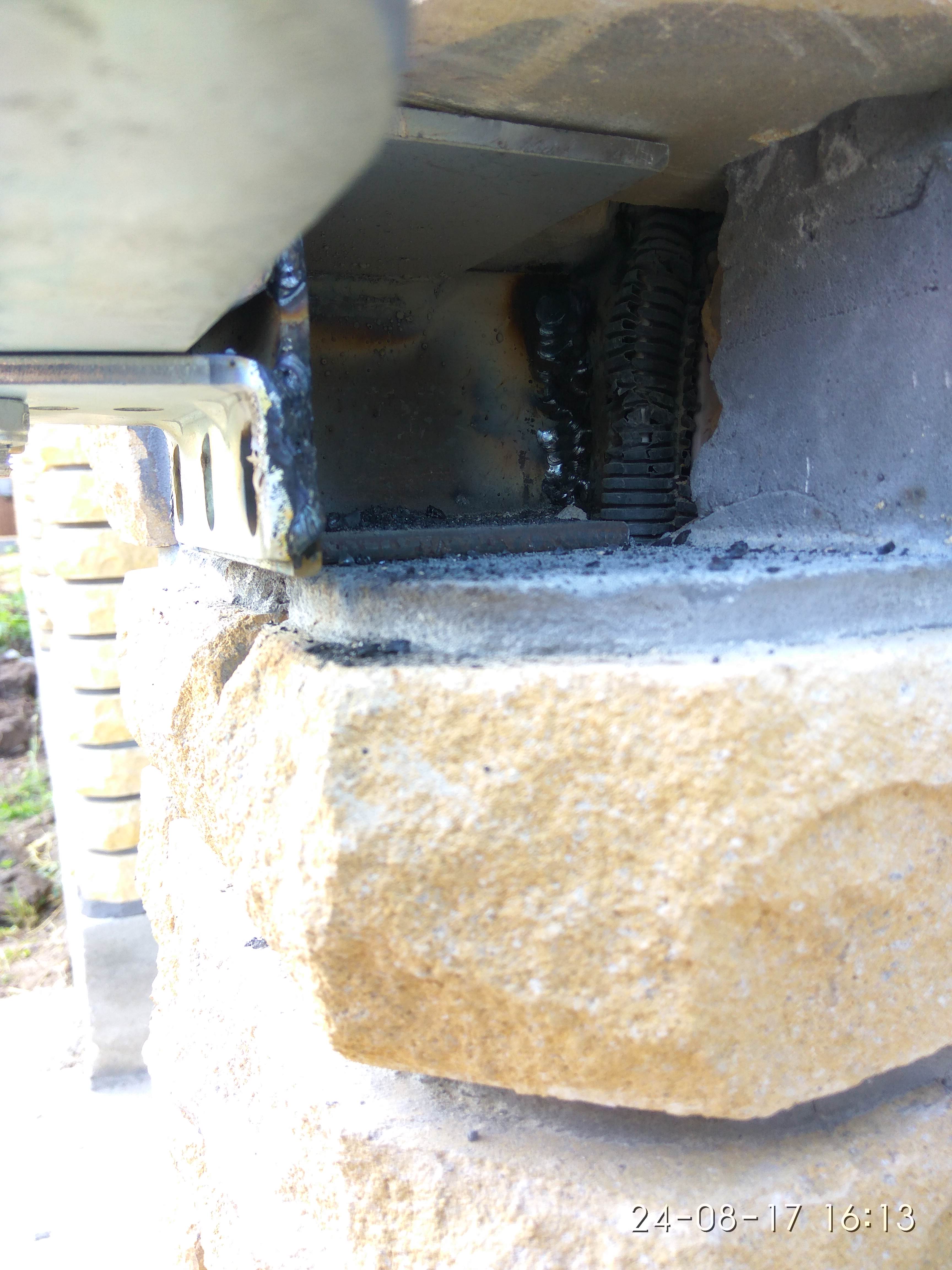

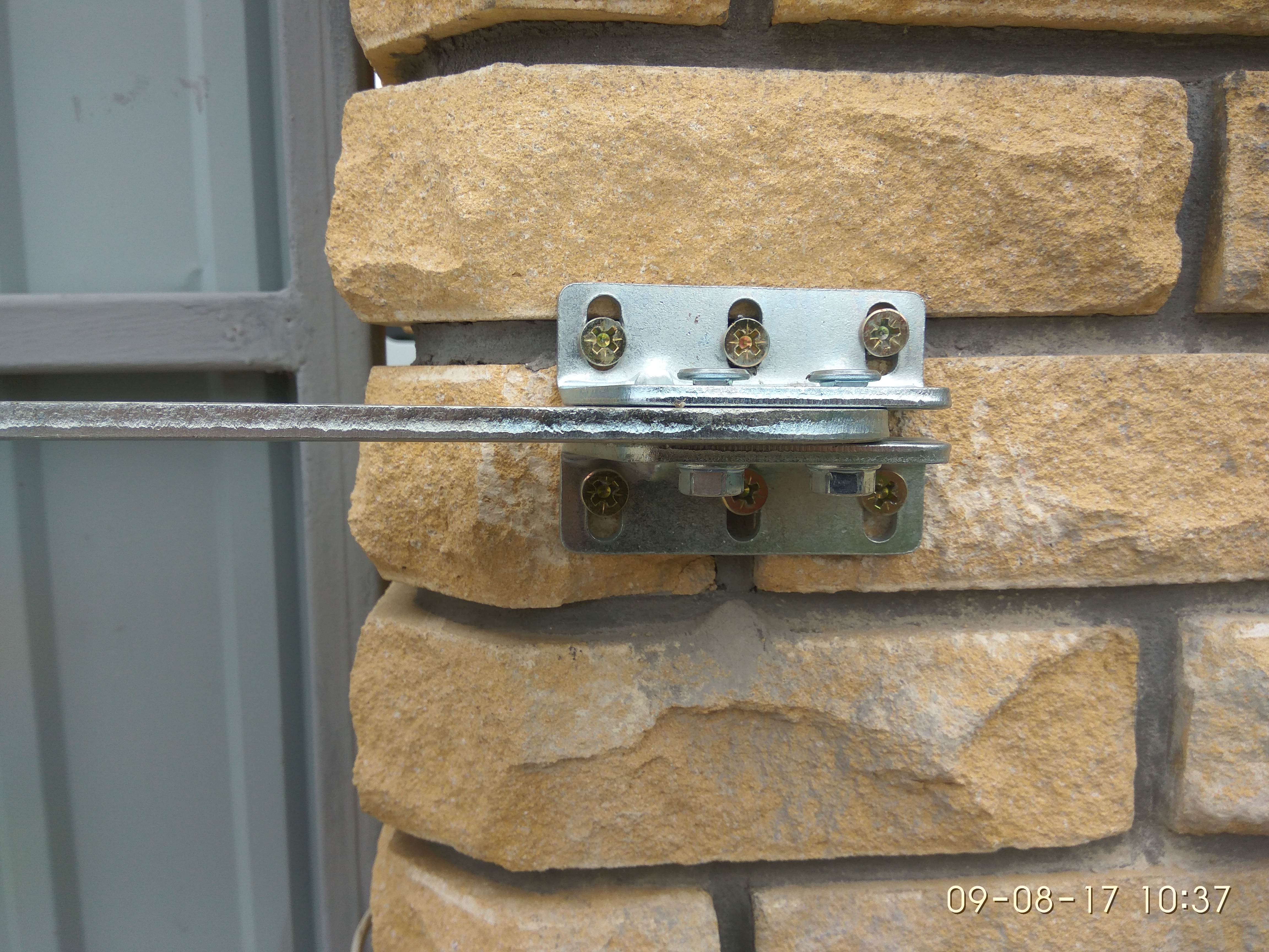

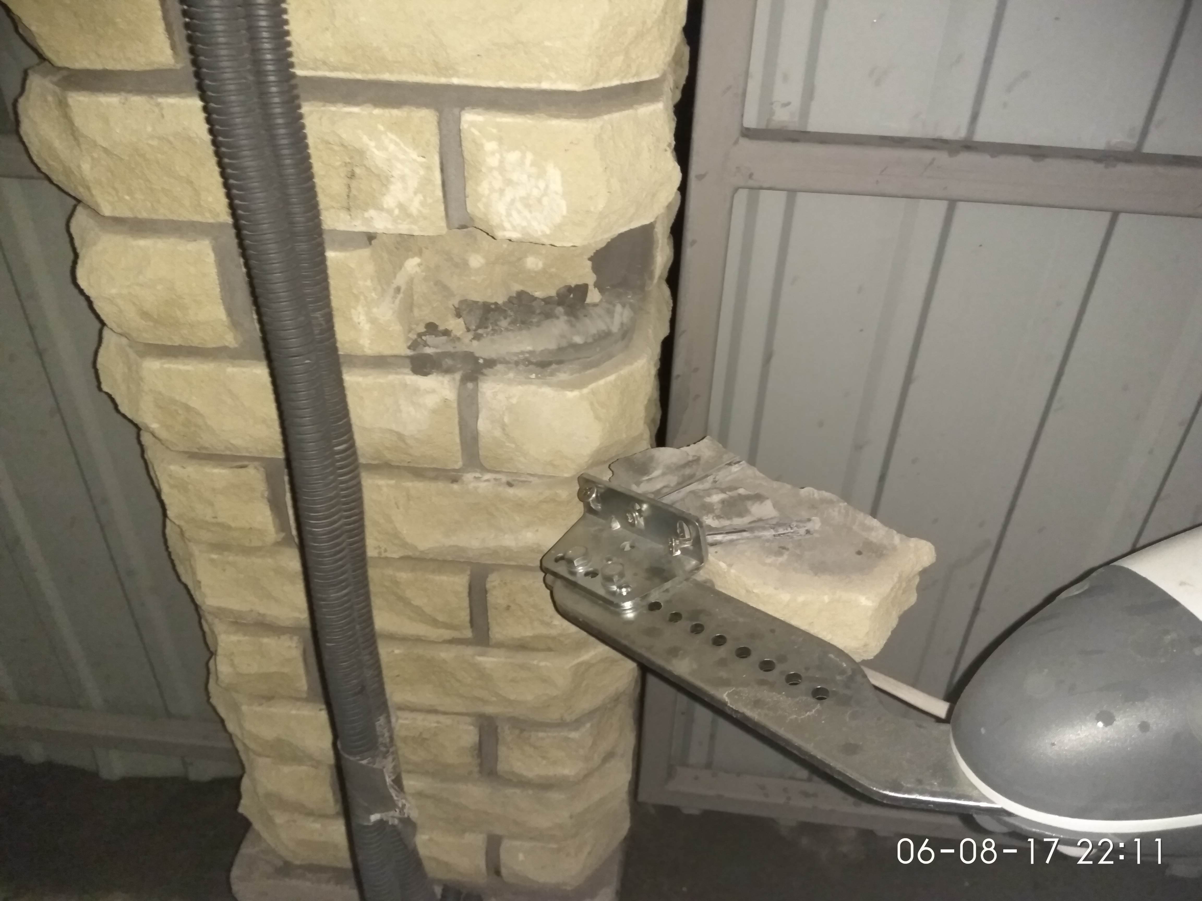

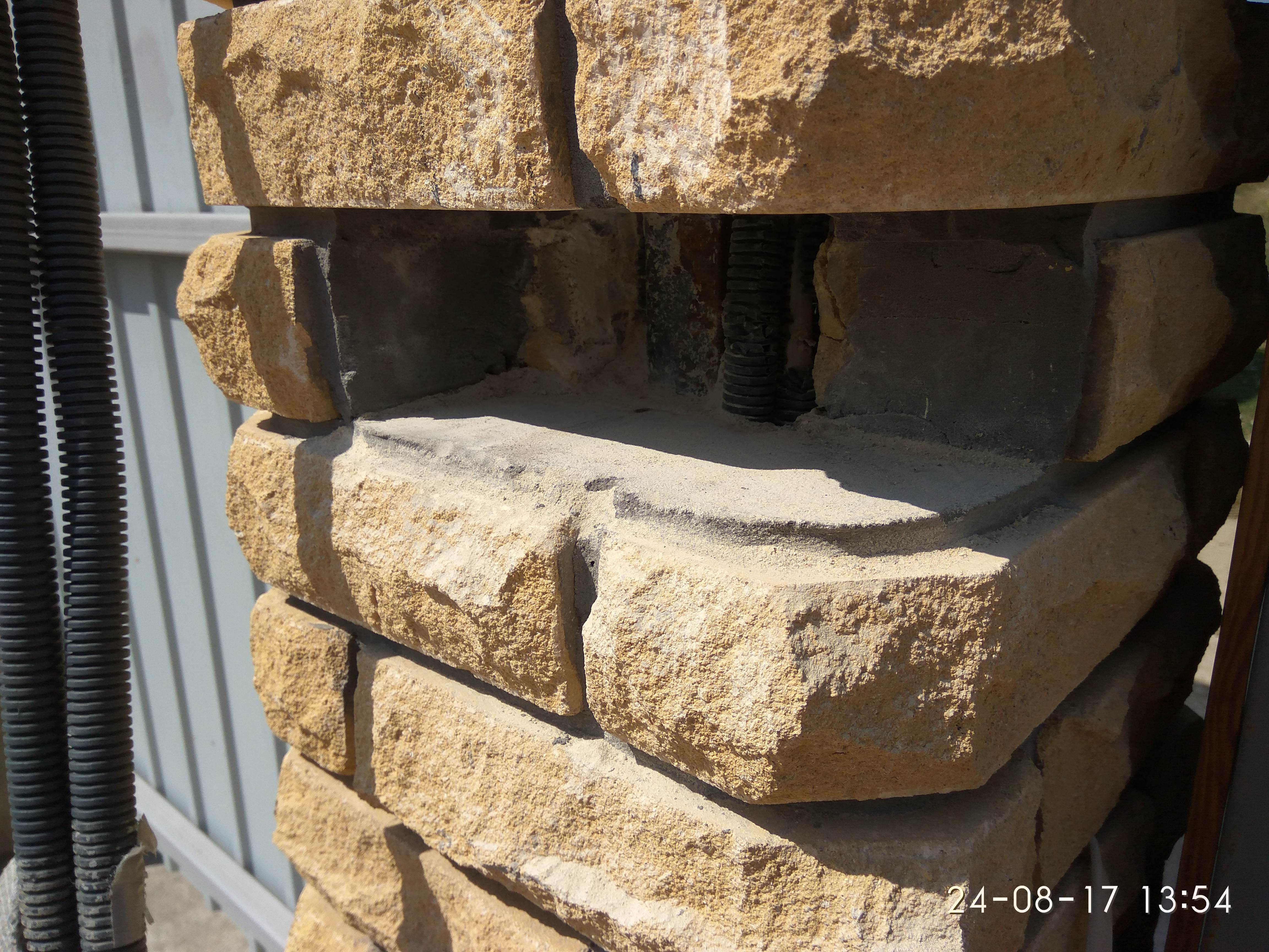

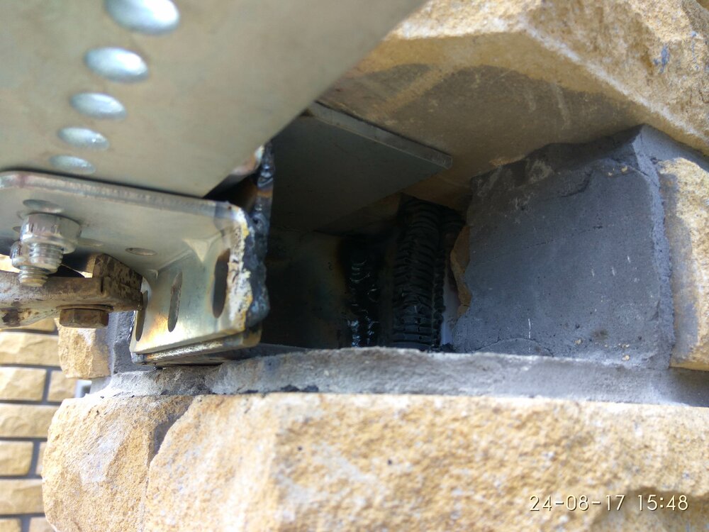

Sus13 Опубліковано: 29 вересня 2018 Поділитись Опубліковано: 29 вересня 2018 Добрый день. Подскажите кто устанавливает автоматику на ворота, как лучше установить привод для распошных ворот на столб как на фото. Закладных жаль нет, створки ворот не тяжёлые и шириной 2 метра, автоматика FAAC BAT 400 (отдельное спасибо Key Sims за приобретение). могу показать работу "установщиков", похожий случай. но подул легкий ветерок и: пришлось делать самому: держится очень даже неплохо. Посилання на коментар Поділитися на інших сайтах More sharing options...
BIN Опубліковано: 29 вересня 2018 Поділитись Опубліковано: 29 вересня 2018 Спасибо за фото. Наверное так и буду делать как у Вас. Посилання на коментар Поділитися на інших сайтах More sharing options...
