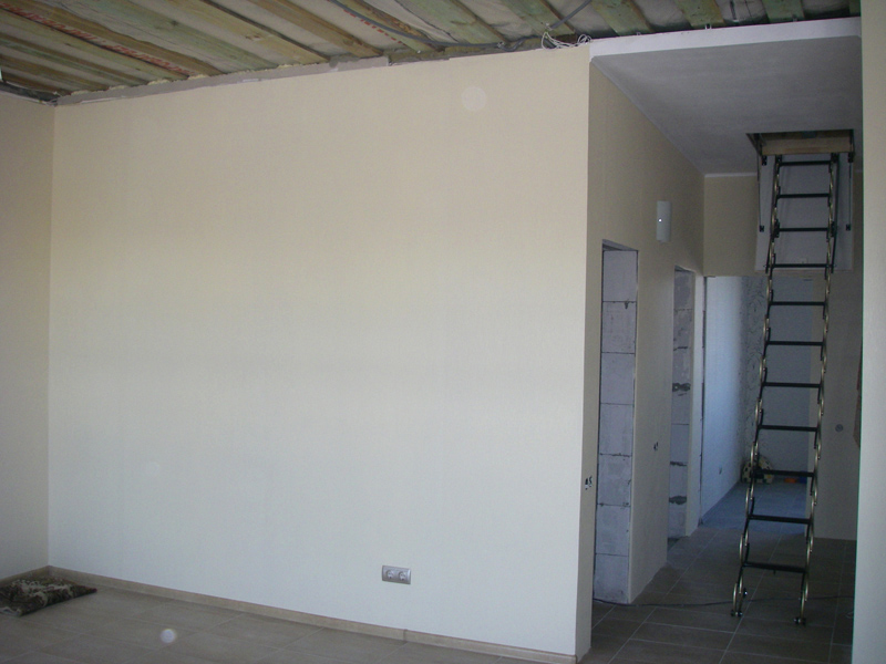

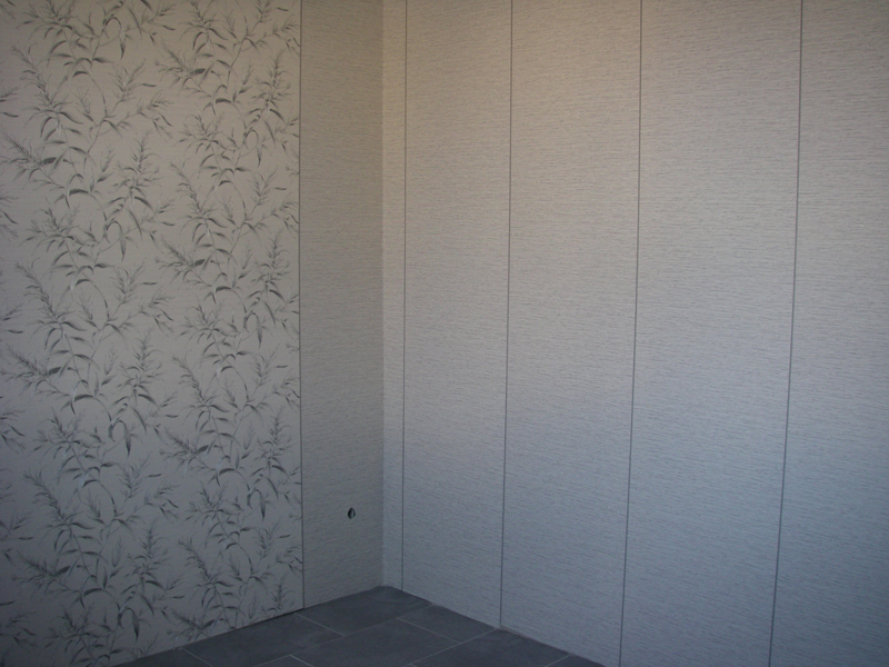

ShyV Опубліковано: 3 січня 2011 Автор Поділитись Опубліковано: 3 січня 2011 (змінено) Юра, с Новым годом тебя. Счастья и удачи в наступившем году! По фотографиям я смотрю ты стены гипсокартоном сделал. Сам как всегда или с чьей-то помощью? Олег с НГ на самом деле уже и обои поклеены , на везде конечно ,но спальня готова в начале думали красить ... я замахался стыки и плоскости под покраску "вытягивать" потом нашли красивые обои. Конечно все сам делал и делаю , мне в кайф и за одно осваиваю новые професии ;) Нет, ну конечно, что-то помогают и жена и отец , обои теща помогала , она почти профи Змінено 3 січня 2011 користувачем ShyV Посилання на коментар Поділитися на інших сайтах More sharing options...

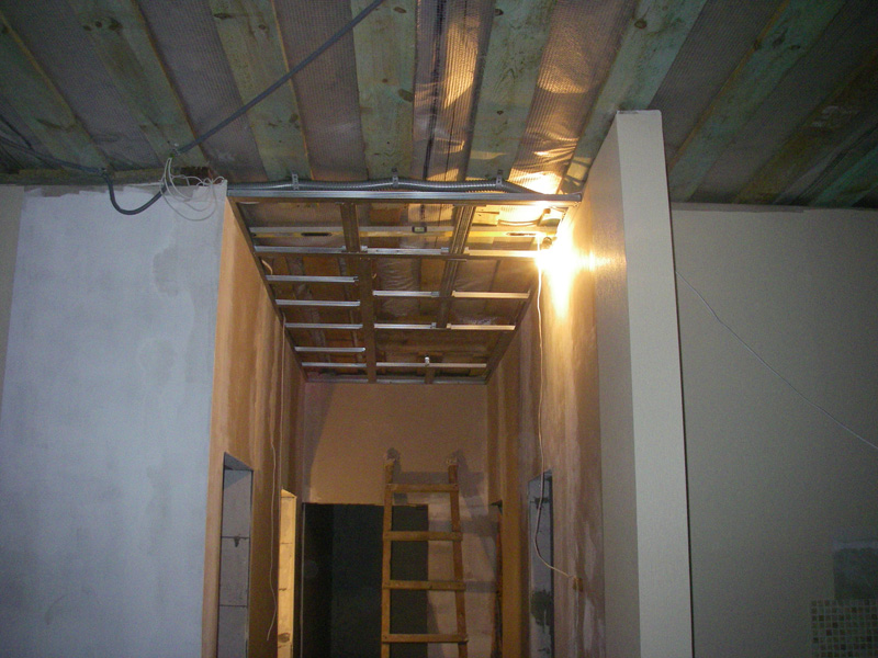

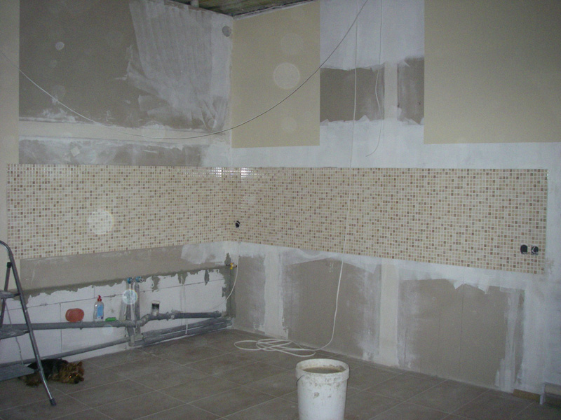

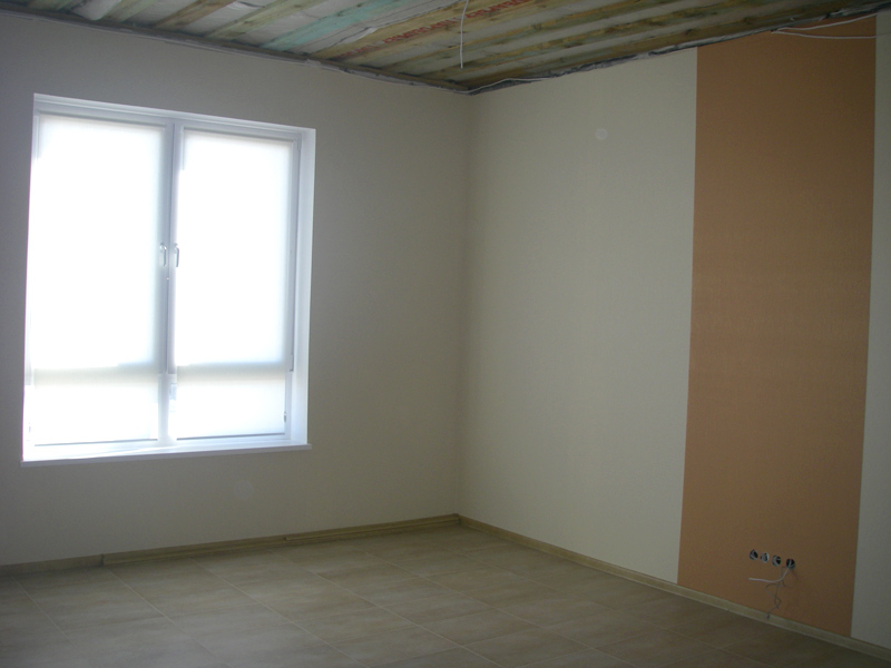

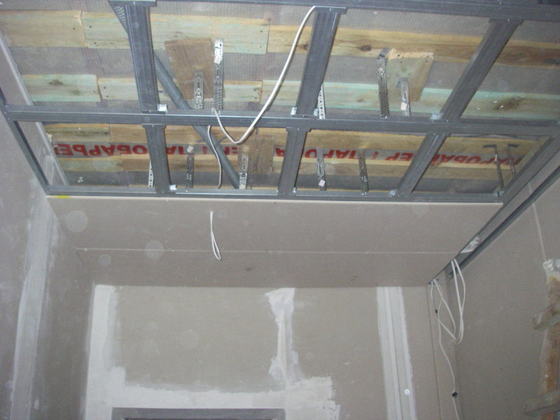

ShyV Опубліковано: 6 лютого 2011 Автор Поділитись Опубліковано: 6 лютого 2011 трудовые "выходные" продолжаются пошел третий месяц работ установили на окна тканевые ролеты (жалко нет фото гостинной, мне очень нравятся) (откосы и подоконники из верзалита пропущены в описании процесса) продолжаю сооружения потолка в тех помещениях , где он будет не натяжной. приступили к кухне , выложили фарук(или как там оно называется ) и затерли. (правда придется еще доложить ... и перенести комуникации на другую стену ) и .... заказали кухню, про себя ненавидя глянцевые фасады , блюмы и прочее узнавая их стоимость (шутка ) 3 Посилання на коментар Поділитися на інших сайтах More sharing options...

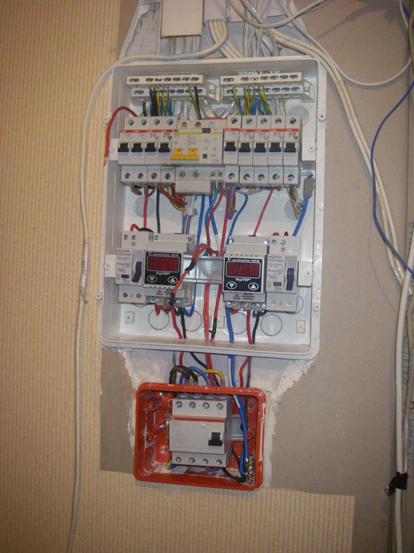

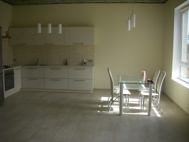

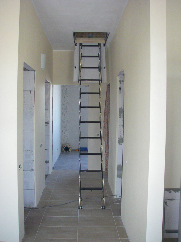

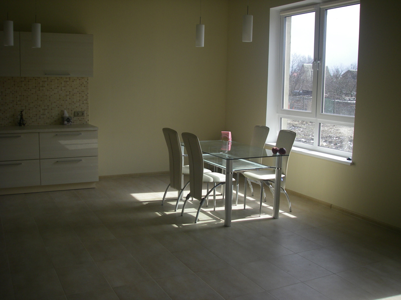

ShyV Опубліковано: 11 квітня 2011 Автор Поділитись Опубліковано: 11 квітня 2011 сорри , не узнал насчет электричества - человек в командировке. смотрел на архив фото , оказалось неделю назад нашей маленькой стройке исполнился год! Принимаем поздравления В честь такого события еще немного фото. Почти готова кухня И краткий отчет о проделанной работе На выходных почти собрал электрический щит...точнее щиток Осталось собранную схему зарисовать.:-D 2 Посилання на коментар Поділитися на інших сайтах More sharing options...
ХХХХ Опубліковано: 12 квітня 2011 Поділитись Опубліковано: 12 квітня 2011 кухня отлично выглядит! но не темновато будет на кухне хозяйке в рабочей зоне? может повесить под верхними ящиками пару люминисцентных ламп? p.s. а реле зачем 2шт.? и что среди ABB делает угрюмый дифавтомат ИЕК? схему в студию!!! Посилання на коментар Поділитися на інших сайтах More sharing options...

ShyV Опубліковано: 12 квітня 2011 Автор Поділитись Опубліковано: 12 квітня 2011 (змінено) кухня отлично выглядит! но не темновато будет на кухне хозяйке в рабочей зоне? может повесить под верхними ящиками пару люминисцентных ламп? p.s. а реле зачем 2шт.? и что среди ABB делает угрюмый дифавтомат ИЕК? схему в студию!!! Спасибо! Фото сделано в облачный день , окна на юг , так что солнца хватает , даже иногда много. Лампы под ящиками или что-то подобное конечно будут , проложил туда проводку, а вот какие это будут лампы и где будут стоять пока не решили. Оказалось что просчитались немного с освещением наших 40 квадратов гостинной 8шт 17W энергосберегающих лам не хватает (+ светильники нужно повыше подвесить) , купил 24W лампы и торшер из этой серии -посмотрим хватит или как Схему еще не нарисовал , в чем ее нарисовать проще всего? Зачем два реле ? Чтобы защитить потребителей по 2 фазам, на третей стоит тот самый дифавтомат ИЕК и остальные потребители без УЗО. ИЕК - чесно говоря немного лоханулся, не думал что он 4 места займет. Стиралка на нем будет , ну может потом еще что-то брал у знакомых, они их не одну сотню продали , рекламаций не было , цена подкупила. Змінено 12 квітня 2011 користувачем ShyV Посилання на коментар Поділитися на інших сайтах More sharing options...
