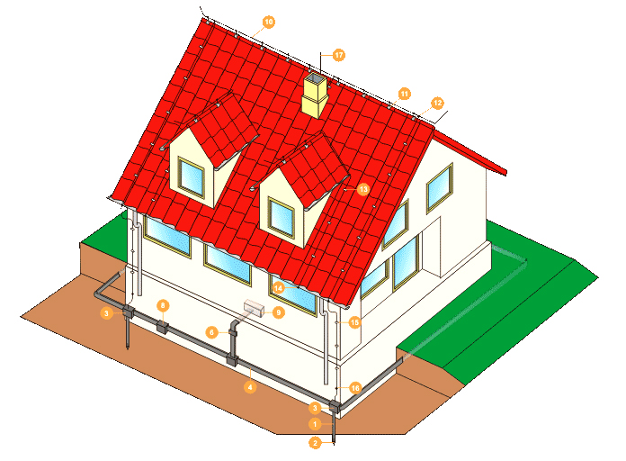

sacha_k Опубліковано: 15 липня 2010 Поділитись Опубліковано: 15 липня 2010 специалисты, подскажите, пожалуйста, на каком этапе строительства надо делать контур заземления? Посилання на коментар Поділитися на інших сайтах More sharing options...
Прохожий Опубліковано: 15 липня 2010 Поділитись Опубліковано: 15 липня 2010 специалисты, подскажите, пожалуйста, на каком этапе строительства надо делать контур заземления?На этапе подвода электричества к стройке. Заземление прописано в ТУ на подключение. 2 Посилання на коментар Поділитися на інших сайтах More sharing options...
Наблюдатель Опубліковано: 15 липня 2010 Поділитись Опубліковано: 15 липня 2010 (змінено) Про электробезопасность нужно думать с момента закладки фундамента в котором нужно делать рекомендуемый действующими нормами естественный контур заземления дома и переодически думать про электробезопасность в процессе всей стройки, чтоб сделать обязательные по действующим нормам системы уравнивания, выравнивания потенциалов! Если будет внешеяя молниезащита, особенно если гидроизоляция фундамента будет на основе эпоксидной смолы или полимера, то нужно делать и искуственный контур пока не облогорожена територия вокруг дома. Змінено 15 липня 2010 користувачем Наблюдатель 2 Посилання на коментар Поділитися на інших сайтах More sharing options...
J.B. Опубліковано: 15 липня 2010 Поділитись Опубліковано: 15 липня 2010 А можно подключить контур от щитка не стальной полосой а медным кабелем сечением 10-12 квадратов? Посилання на коментар Поділитися на інших сайтах More sharing options...
Наблюдатель Опубліковано: 15 липня 2010 Поділитись Опубліковано: 15 липня 2010 Да, по действующим нормам медь не менее 10 мм2. 2 Посилання на коментар Поділитися на інших сайтах More sharing options...
