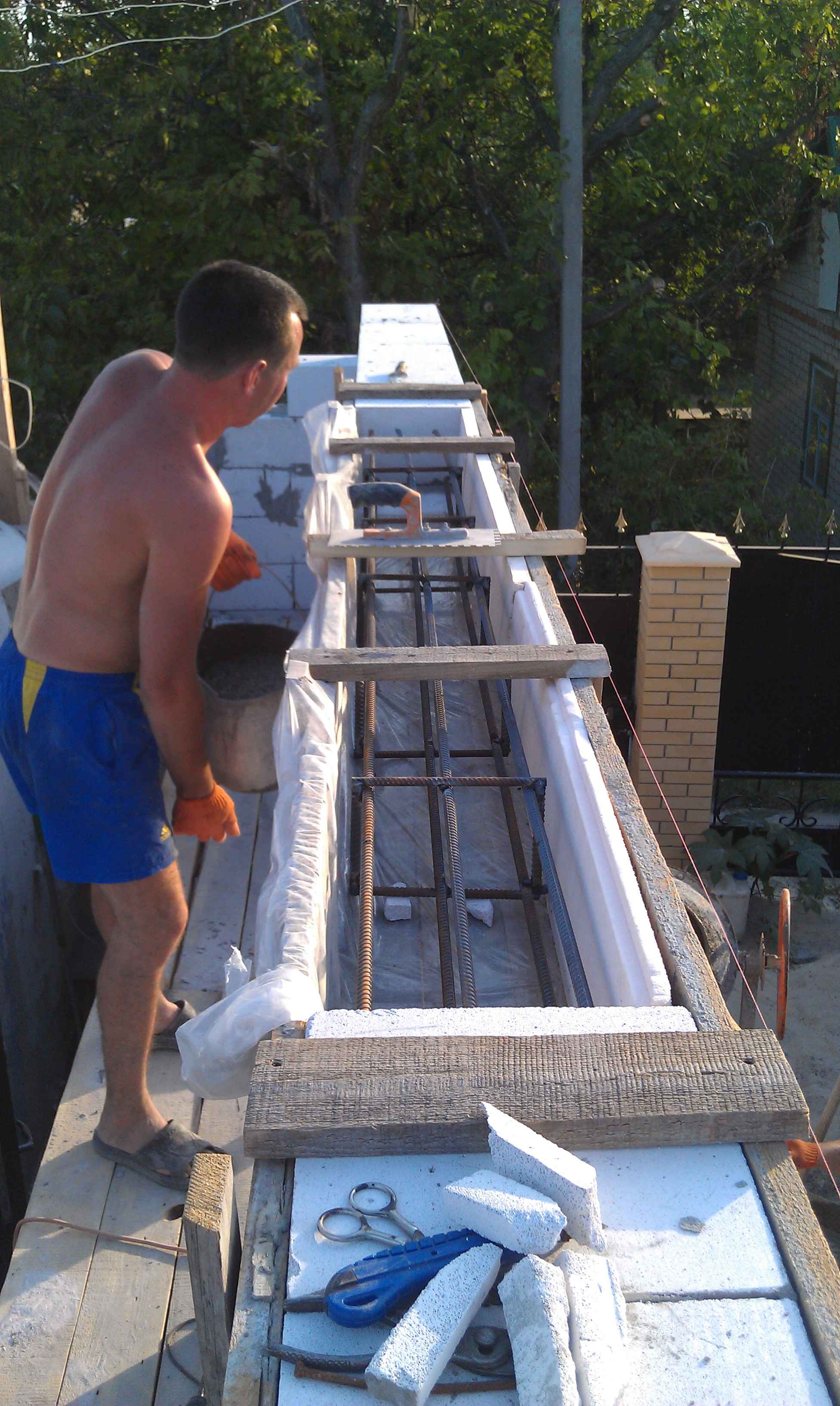

Армопояс: высотой 10 см шириной 25, арматура 16 в 2 прута.

армопояс в 10 см - маловато, хотя б 15!
Если пояс между 1-м и 2-м этажом то лучше армопояс в 4 прута 12 арматуры и высотой 20 см. Между вторым и мансардой 2 прута 12-16 арматуры.

Себе армопояс и перемычки делал из 12 арматуры в четыре прута собранные в квадрат.
Над гаражом рекомендую взять арматуру помощнеее 16-18 и выполнить по такой же схеме желательно в три прута снизу и сверху.

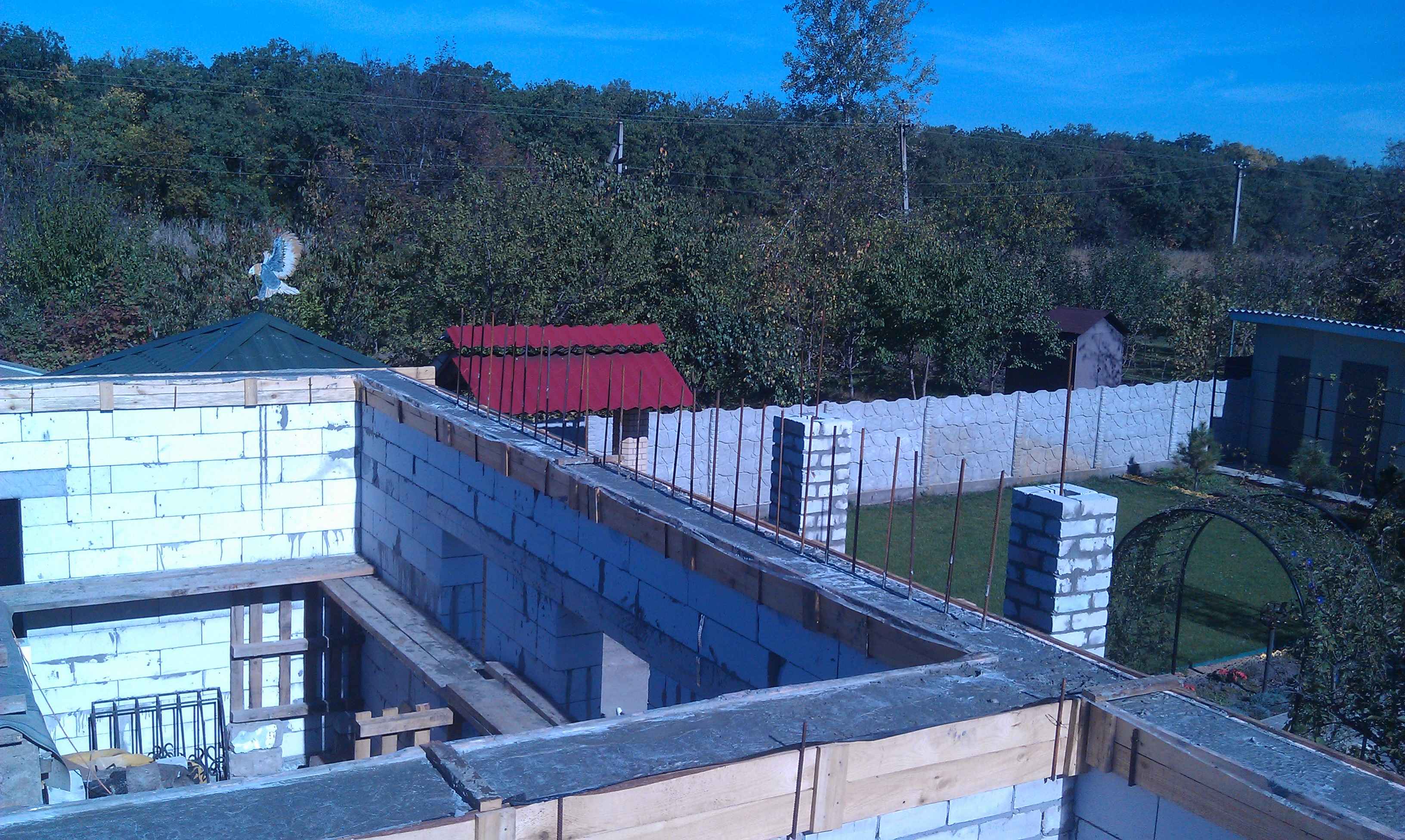

Над гаражем делал перемычку 320*350*4000, пропорции 1/2,5/4. Арматура 12, 3*3 (девять ниток).
У себя заливал армопояс бетоном марки М 400(заказывал на ЖБИ), арматура ф12 АТ 1000 в 4-ре нити. Перемычки заливал вручную, пропорция 2:2,5:5 (цемент М500) после лабораторных исследований получилась марка бетона М 250. арматура ф12 АТ 1000 в шесть нитей.
