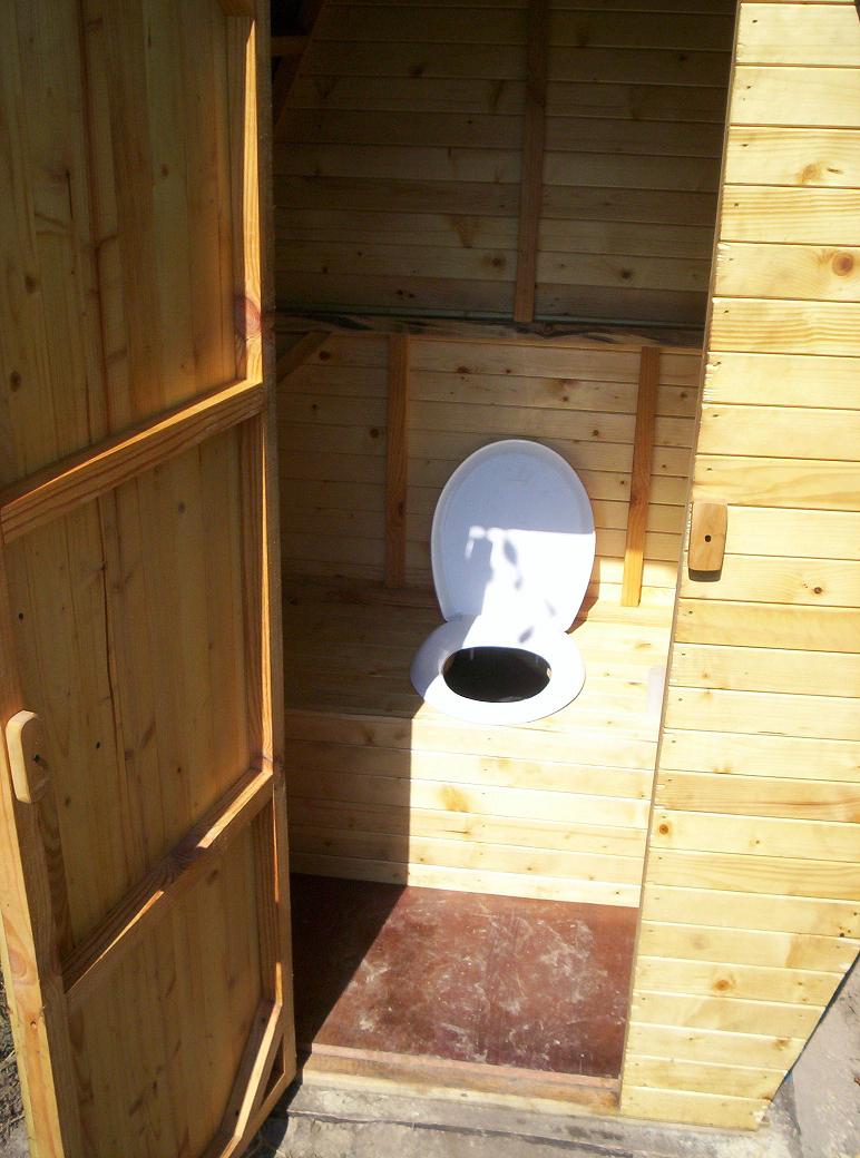

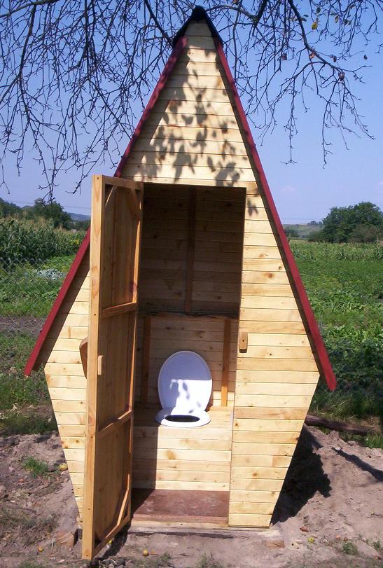

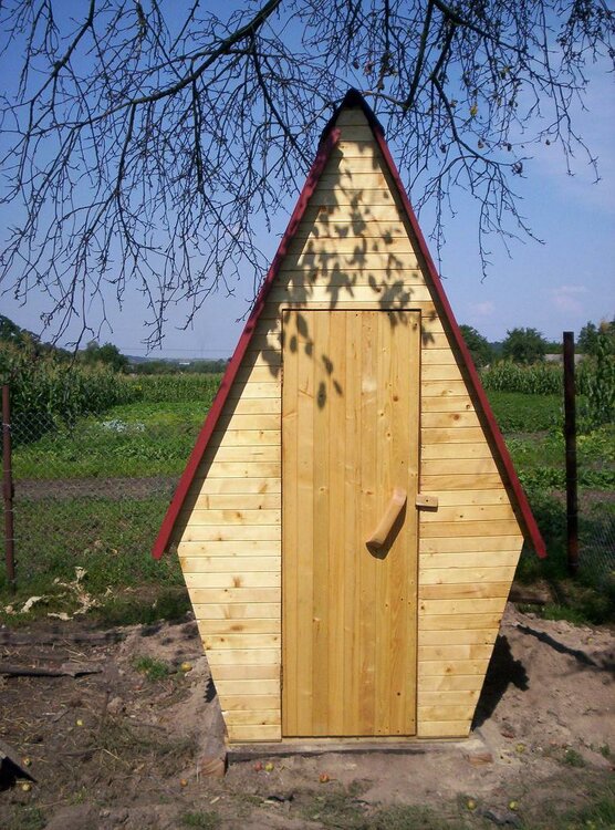

whisker Опубліковано: 14 липня 2010 Поділитись Опубліковано: 14 липня 2010 Пришло время соорудить новый туалет. Старый был сделан из кирпича и имел "ну очень маленькие размеры":(.Заходя в него,приходилось пригибаться,так как высота двери была всего 1,6 метра. Кроме этого, хотелось уйти от "стандарта" и сделать "заведение" поэстетичней. Идея такого домика не нова,поэтому ссылки выкладывать не буду. Из тех домиков,что я нарыл в инете не все были с правильными пропорциями, поэтому сначала пришлось немного порисовать и собственно сделать привязку по "эргономике" и размерам материалов. Конечно,можно было нарисовать подетально всю конструкцию в Компасе,но было жалко времени. Хотя по готовому чертежу время сборки можно было бы сократить раза в два. За основу были взяты такие размеры: высота "сиденья" - 42 см (как у стандартного унитаза), дверной проем - 190х60 см. Чтобы человек с ростом 180 (у меня) мог спокойно входить и выходить. "Красивым углом" при вершине оказался угол 45 градусов. А глубину и высоту определили размеры листа гуттанита(или ондулина). Стандартный лист имеет размеры 200х95 см. Если делать крышу на один лист по глубине,то колени будут упираться в двери- "такой футбол нам не нужен"(с) А вот на полтора листа в самый раз. Лист кладется с напуском, поэтому точные размеры глубины определили расстояние между гребнями.Гребень должен совпасть с серединой бруса- туда бьется шиферный гвоздь.Еще один важный размер - длина пиломатериалов. Я мог привезти не более 2,5 метра, поэтому рассчитывал длину заготовок не более этой длины. Для работы понадобится такой инструмент - дрель для засверливания, шуруповерт ( или еще одна дрель,как у меня), электролобзик, шлифовальная машина, струбцина- угол 90град, угольник,рулетка. Не лишним было бы наличие торцовочной пилы,но у меня пока нет. По нормальной схеме стоило бы вначале пропитать весь материал какой-то антигрибковой дрянью, но руки чесались и я сразу приступил к сборке. Весь каркас собран из бруска 40х40мм. Последовательность сборки такова. Вначале собираются рамы скатов крыши. Габариты рамок 210Х112см. 210 - это длина гуттанита плюс половина конька (или ендовы,не знаю как правильно). Затем собираются дверная коробка и основание. Основание - квадрат габаритами 112х112. После рамки скатов устанавливаются с раскрывом 45 градусов и фиксируются. Далее дверная коробка крепится к основанию и эта фигура крепится между скатами. Бруски получившейся нижней трапеции вымерялись и вырезались по месту. Вся сборка укрепляется - см. фото. Проблемным местом оказался шарнир- примыкание "трапеции" к "треугольнику". Пришлось делать фигурные вставки из бруска 100Х50мм. Таким же бруском "усилил" конструкцию у основания, чтобы домик не шатался взад-вперед. Теперь идет обшивка. Начинаем со "спины" снизу. Для минимизации отходов при подрезке надо прикидывать что и от чего отрезать. Для низа надо брать каждый раз новую планку вагонки. Оставшиеся части почти идеально подходят для "треугольника". Я зашил "спину" лицевой частью внутрь домика, а изнанку зашлифовал и проолифил всю "палубу". Затем зашил боковые стенки трапеции и фасад. Конструкция двери ясна из фото.Все трижды пропитано олифой. На пол уложил ДСП,потом накрою линолеумом. И осталось доделать "сидало".Вагонку крепил шурупами, гвоздями задолбался,долго. На "все это" ушло 3 пары выходных.Делал сам,без помощников. Сильно мешали дожди,дважды накрывал,дважды снимал крышу.%) Расход материалов. Все брал на Юности. Вагонка - 9 м2 (брал 10), брусок - 50 м/п, шурупы 5х80 - 150 шт. Шурупы 2,5х25 -300 шт. Олифа - 5 бутылок. ПРопитка биодоктор - 3 бутылки. Короче,где-то на 180 баксов.8-) (ссылка на изображение устарела) (ссылка на изображение устарела) (ссылка на изображение устарела) (ссылка на изображение устарела) (ссылка на изображение устарела) 1 Посилання на коментар Поділитися на інших сайтах More sharing options...

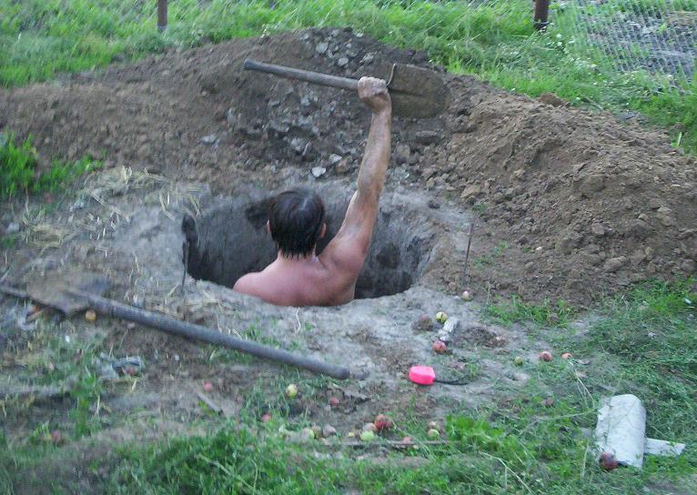

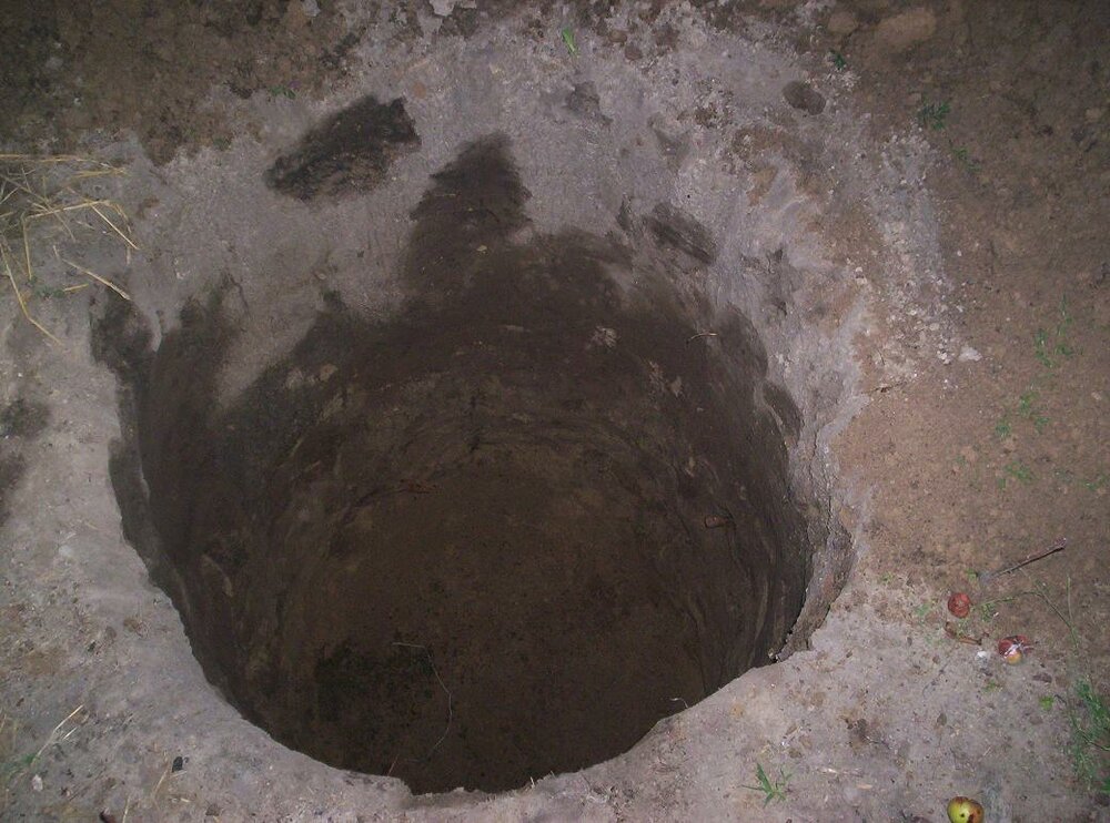

Белая Рысь Опубліковано: 14 липня 2010 Поділитись Опубліковано: 14 липня 2010 :D:D:D А какую яму сын копает и как? Фото! Как себя, так Вы похвалили, а как парня своего -- так нет! Нехорошо! Из многолетнего опыта пользования дворовыми туалетами вынесла вывод, что ведерко не может даже сравниться с ямой! Его надо постоянно где-то закапывать, и оно стоИт наверху, и воняет, а яма внизу, да еще если заливать регулярно железным и медным купоросом, то запаха нет. Посилання на коментар Поділитися на інших сайтах More sharing options...
whisker Опубліковано: 14 липня 2010 Автор Поділитись Опубліковано: 14 липня 2010 А какую яму сын копает и как? Фото! Как себя, так Вы похвалили, а как парня своего -- так нет! Нехорошо! ...вынесла вывод, что ведерко не может даже сравниться с ямой! Он ее тоже 3 пары выходных уже копает. То друзья, то велосипед,то компьютер,то телефон. Да и дожди мешали... И не хвалил я себя А яма как яма (сало як сало). Должна быть в рост человека. Ну,сфотаю в воскресенье. Помню, лет 30 назад у деда своего яму копал - за полдня полтора метра вырыл. Это старый туалет был с ведерком - задолбало. 1 Посилання на коментар Поділитися на інших сайтах More sharing options...
Белая Рысь Опубліковано: 14 липня 2010 Поділитись Опубліковано: 14 липня 2010 Вы оба с малым молодцы -- мастера! Бог помочь! И дед у вас, видать, мастер был! Посилання на коментар Поділитися на інших сайтах More sharing options...
Fl.Dutchman Опубліковано: 16 липня 2010 Поділитись Опубліковано: 16 липня 2010 Замечательно красивое вышло сооружение.Только вот мне вопрос с освещением не понятен.Окошко какое-то просится,что-ли. Посилання на коментар Поділитися на інших сайтах More sharing options...
whisker Опубліковано: 27 липня 2010 Автор Поділитись Опубліковано: 27 липня 2010 Замечательно красивое вышло сооружение.Только вот мне вопрос с освещением не понятен.Окошко какое-то просится,что-ли. Спасибо. А окошки будут. Только форму еще не придумал. Возможо в виде карточных мастей :D Вот еще фотки: 2 Посилання на коментар Поділитися на інших сайтах More sharing options...
Janeva Опубліковано: 27 липня 2010 Поділитись Опубліковано: 27 липня 2010 Замечательный туалет. Хорошая работа! Простите за глупый вопрос - обрабатывается ли как-то вообще доска на "подиуме" (там где сидушка)? Ну, чтоб там ничего в дерево не впитывалось. Я просто вообще ноль в использовании дачных туалетов, но нам предстоит. Посилання на коментар Поділитися на інших сайтах More sharing options...
whisker Опубліковано: 27 липня 2010 Автор Поділитись Опубліковано: 27 липня 2010 ...Простите за глупый вопрос - обрабатывается ли как-то вообще доска на "подиуме" (там где сидушка)? Я пока пропитал олифой. Но ничто не мешает покрыть каким-нибудь лаком. Где-то читал,что можно "покрасить"клеем ПВА. Посилання на коментар Поділитися на інших сайтах More sharing options...

Seriy Kot Опубліковано: 5 вересня 2010 Поділитись Опубліковано: 5 вересня 2010 Красиво получилось, молодцы! Вопрос есть по выгребной яме. Её, яму, как-то укрепляли (стенки)? Сам туалет просто сверху поставили или на какие-то балки, крепили ли как-то к земле? Посилання на коментар Поділитися на інших сайтах More sharing options...
Privet Опубліковано: 7 вересня 2010 Поділитись Опубліковано: 7 вересня 2010 Летом металл нагревается будет - в туалете не замерзнешь. Посилання на коментар Поділитися на інших сайтах More sharing options...
whisker Опубліковано: 7 вересня 2010 Автор Поділитись Опубліковано: 7 вересня 2010 Красиво получилось, молодцы! Вопрос есть по выгребной яме. Её, яму, как-то укрепляли (стенки)? Сам туалет просто сверху поставили или на какие-то балки, крепили ли как-то к земле? Спасибо! Яму не укрепляли, у нас после плодородного слоя сразу глина идет. Ну, в общем, насколько можно срезал дерн. Из балок 10х10см собрал квадрат ,так чтобы на него стал квадрат основания туалета и притянул саморезами. Балки из акации. Квадрат из балок вокруг обсыпал выкопанной глиной и плотно утрамбовал. Ветровую нагрузку не рассчитывал, хотя основной ветер будет со стороны спины,то есть с огорода. Так, пошатал для приличия, вроде стоит нормально. На момент постройки я еще не имел сварочного аппарата.Купил позже. Если бы была сварка,сварил бы раму типа столика и загнал бы ножки прямо в землю на 50-60см. Если за зиму не упадет, то оставлю как есть. Если упадет, весной сварю раму из металла.8-) Посилання на коментар Поділитися на інших сайтах More sharing options...
whisker Опубліковано: 7 вересня 2010 Автор Поділитись Опубліковано: 7 вересня 2010 Летом металл нагревается будет - в туалете не замерзнешь. Металлических элементов в туалете нет. Крыша - гуттанит. Типа ондулина,только "синусоида" почаще будет. "Горячее лето 2010-го" пережил нормально. "Пользователи" просили добавить окошки,но мне охота выпендриться:D. Но кроме форточек ввиде карточных мастей ничего в голову не приходит. Посилання на коментар Поділитися на інших сайтах More sharing options...
