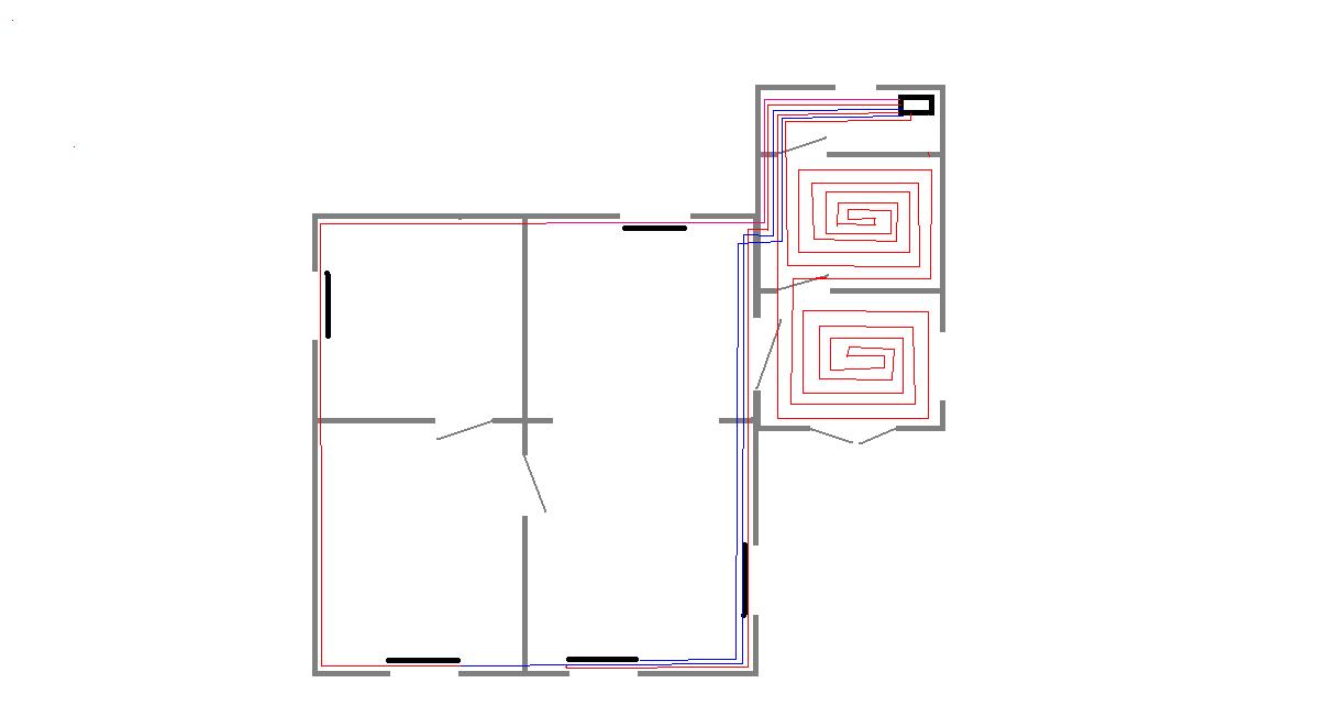

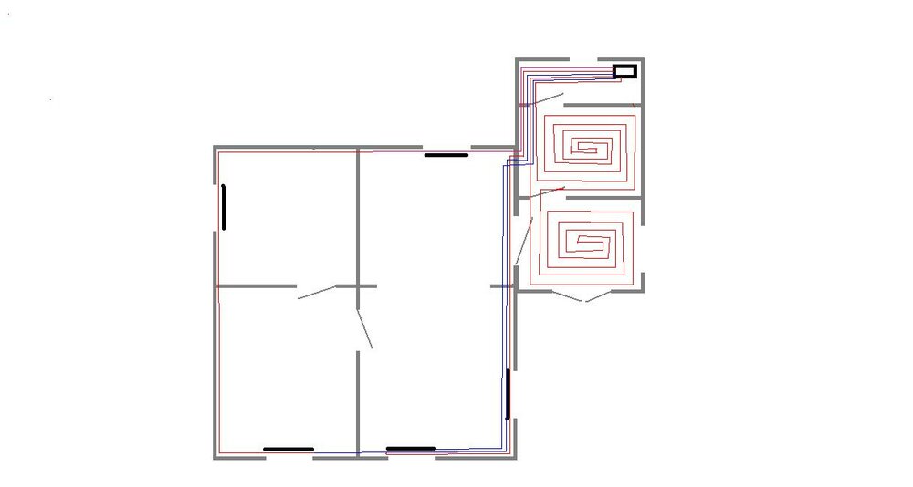

REYDER Опубліковано: 20 липня 2010 Поділитись Опубліковано: 20 липня 2010 Дабы не плодить тем спрошу сдесь Хочу смонтировать теплый пол в ванной, ну и заодно в прихожей. Ванна гдето будет 7-8м2 и прихожая гдето столькоже. Можно мне его смонтировать как на рис1 или надо как на рис2. Или вообше двумя отдельными контурами вести? если запитан от отопления и поставите везде деформационные швы, а мето перехода еще и в гофру одените сантиметров 30 обе трубы - то можно как на рисунке 2. Если от циркуляции ГВС то только в ванной. и (больше 80 метров не мотайте, лучше шаг уменьшите). 1 Посилання на коментар Поділитися на інших сайтах More sharing options...
андрей83 Опубліковано: 20 липня 2010 Автор Поділитись Опубліковано: 20 липня 2010 Тоесть, если я правильно понял можно этих две комнаты вести одним контуром? И еще вопрос: что такое деформационный шов? Посилання на коментар Поділитися на інших сайтах More sharing options...
REYDER Опубліковано: 20 липня 2010 Поділитись Опубліковано: 20 липня 2010 ну если выбора нету, думаю можно. деформационный шов - гугл вам в помощь! "теплый пол водяной" - наберите и будет вам счастье))))) много писать что бы понятно рассказать... Посилання на коментар Поділитися на інших сайтах More sharing options...

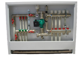

REYDER Опубліковано: 23 липня 2010 Поділитись Опубліковано: 23 липня 2010 Вы хотите экономить на знаниях инженера и практическом опыте монтажников? что настолько удешевляетесь и монтируете сами? ))))) Есть специальные колектора где есть смесительный узел для контуров теплого пола и колектор для радиаторов или других теплоприборов. Такой колектор можно и самому собрать по схеме принципиальной. А еще дешевле поставте на каждый контур от колектора специальный узел контура теплого пола (Герц, Хоневел, Данфосс) он идет на один контур один узел. "Room Comfort" - это хоневеловский, по такому принципу почти все работают, но мне больше всего герц нравится. Вот и ставиш его на обратке. И пол не перегреется и может че-то сэкономиш. www.herz-armaturen.com.ua/images/stories/pdf/opalennya/7201_7202.pdf есть еще проще, но не советую!!! вот ссылка на страницу, если разберетесь сделаете, если нет, лучше дайте кто-то сделает. Или просто почитайте раз 5 и должны все понять, так как у вас "руки не из попы" www.herz-armaturen.com.ua/index.php/uk/producsion/allprod/28-armforheatsys/244-armatyra-dlya-pola 1 Посилання на коментар Поділитися на інших сайтах More sharing options...
андрей83 Опубліковано: 23 липня 2010 Автор Поділитись Опубліковано: 23 липня 2010 Вы хотите экономить на знаниях инженера и практическом опыте монтажников? что настолько удешевляетесь и монтируете сами? ))))) Есть специальные колектора где есть смесительный узел для контуров теплого пола и колектор для радиаторов или других теплоприборов. Такой колектор можно и самому собрать по схеме принципиальной. А еще дешевле поставте на каждый контур от колектора специальный узел контура теплого пола (Герц, Хоневел, Данфосс) он идет на один контур один узел. "Room Comfort" - это хоневеловский, по такому принципу почти все работают, но мне больше всего герц нравится. Вот и ставиш его на обратке. И пол не перегреется и может че-то сэкономиш. www.herz-armaturen.com.ua/images/stories/pdf/opalennya/7201_7202.pdf есть еще проще, но не советую!!! вот ссылка на страницу, если разберетесь сделаете, если нет, лучше дайте кто-то сделает. Или просто почитайте раз 5 и должны все понять, так как у вас "руки не из попы" www.herz-armaturen.com.ua/index.php/uk/producsion/allprod/28-armforheatsys/244-armatyra-dlya-pola Впринципи разобрался, сложного там ничего нету. Если в двух словах то на дом его ставить нет смысла, только на контур теплого пола на обратку, верно? Коллектор при этом полюбому используем, так как нету смысла пускать все одним контуром!?? Посилання на коментар Поділитися на інших сайтах More sharing options...
