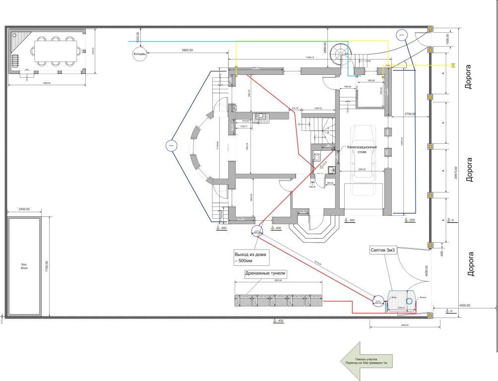

InSAn Опубліковано: 10 лютого 2010 Поділитись Опубліковано: 10 лютого 2010 дренажные поля придется делать с разворотом в 180 градусов, оооо Не отдам я я южную сторону под дренажные поля! ИМХО, не страшно - ведь в дренажных трубах забиваться нечему. Поэтому повороты некритичны. Посилання на коментар Поділитися на інших сайтах More sharing options...
Tavruxa Опубліковано: 10 лютого 2010 Автор Поділитись Опубліковано: 10 лютого 2010 а высота? у меня получается из дома - прямиком в септик, без поворотов, НО вот дренажные поля придется делать с разворотом в 180 градусов, оооо Не отдам я я южную сторону под дренажные поля! Может дренажные поля (тоннели) выведу втихаря за забор, они сравнительно узкие , посмотрела на Ваш чертеж 800мм - аккурат между забором и дорогой встанут, просто нужно будет брать более прочный и дорогой вариант так ведь он же круглый... , ну там есть нонечно еще горловина + надставки..это лучше поискать где то.. ну если там по дренажу не будут ездить грузовики почему бы и не вывести...вон Саша свою трубу тоже под забором закопал, под цветочками..., правда нужно учесть возможность раскопать его лет через ХХ, и подрихтовать при необходимости...без САД, думаю это делать придется (например заменить щебень или еще чего) у меня дорога узкая, и ездят по ней миксеры, поэтому у себя такое сделать несмогу....а между забором и домом сделай, так тогда сам себя буду подтапливать... Посилання на коментар Поділитися на інших сайтах More sharing options...

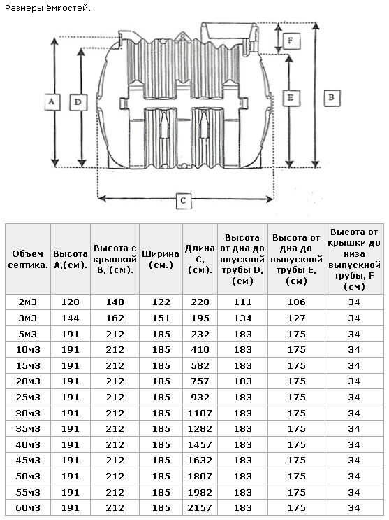

Korni Опубліковано: 10 лютого 2010 Поділитись Опубліковано: 10 лютого 2010 Саша и Таврюха, какие габариты септика?, я не нашла на сайте..... Смотри предпоследнюю страницу Руководства, которое тебе дал.... Или тут есть размеры и в приложении к посту. я под септик площадку бетонировал..... Я рекомендую бетонировать в любом случае... У меня не забетонировано дно, о чём жалею. Соседу ставил - бетонировали. Надёжней как-то. .....Сколько срок службы этого пластика? ..... Гораздо больше бетона . Саша, а если рассмотреть вот такой вариант установки? (я развернул септик на 180)...... Мне нравиться этот вариант. Может быть я предложил бы тогда поставить бочку наискосок - вдоль трассы выхода из дома. А плиту сверху всё равно делать (парковочную). Разве что, избавляться от ревизионного колодца перед септиком я не рекомендовал бы. Посилання на коментар Поділитися на інших сайтах More sharing options...
