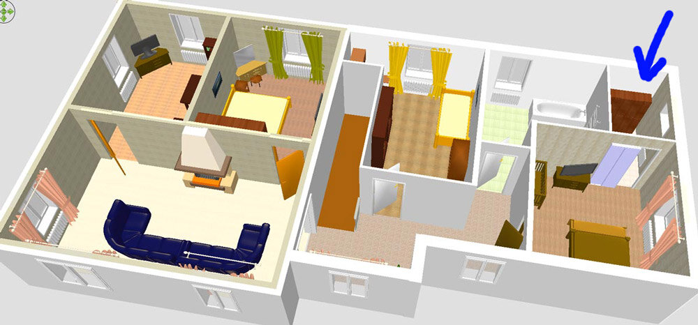

Из мебели в комнате будет одна кровать (2.00х2.20). Как будет стоять... Не расставлял пока мебель по строящемуся дому. Может по средине...
А какое это имеет значение?
Ставят мебель с спальне для того, чтобы как минимум, правильно разместить розетки (бывают- над-под- и вне тумбочки) и высоту бра (для этого выбирается модель кровати, чтобы не попасть спинкой (высоту которой встречала от 75 см до 180 см)) и т.д.

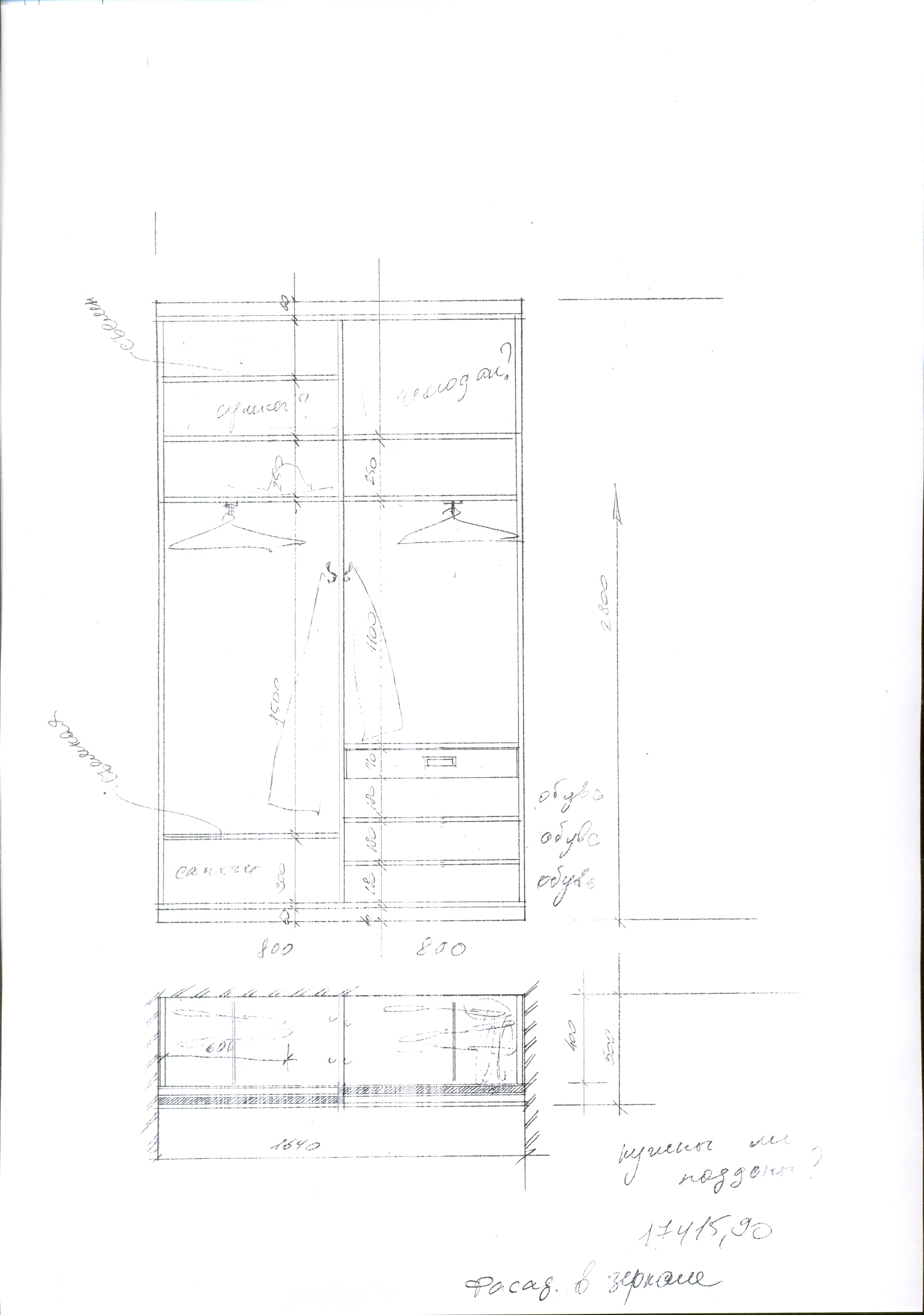

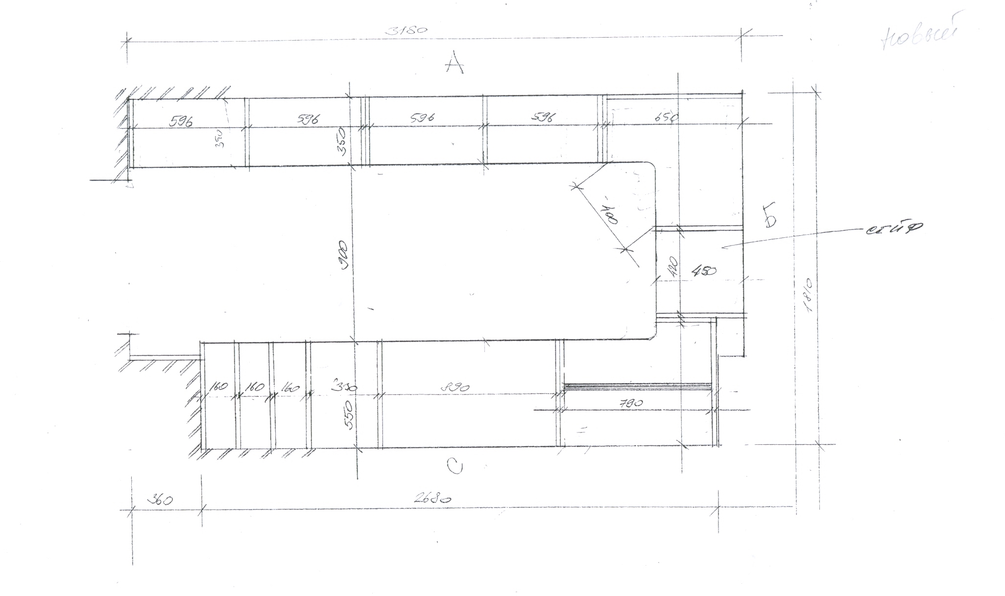

Для полноценного гардероба с боковыми шкафами нужно не менее 180 см, у линейного- проход минимум 90 см, иначе будет неудобно(невозможно) доставать вещи с верхних полок с лестницы.

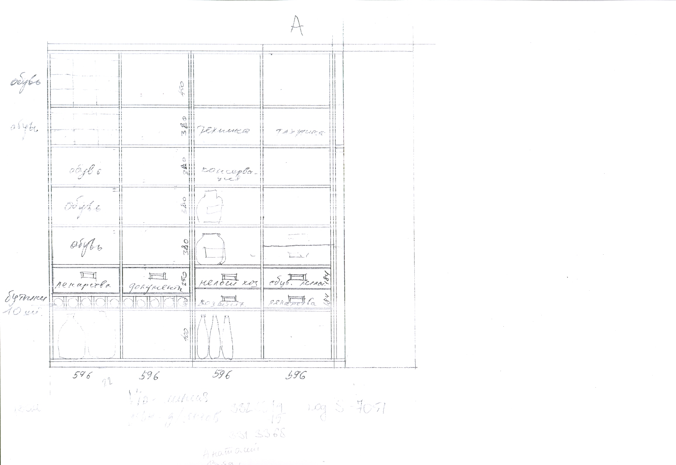

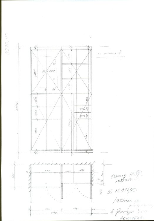

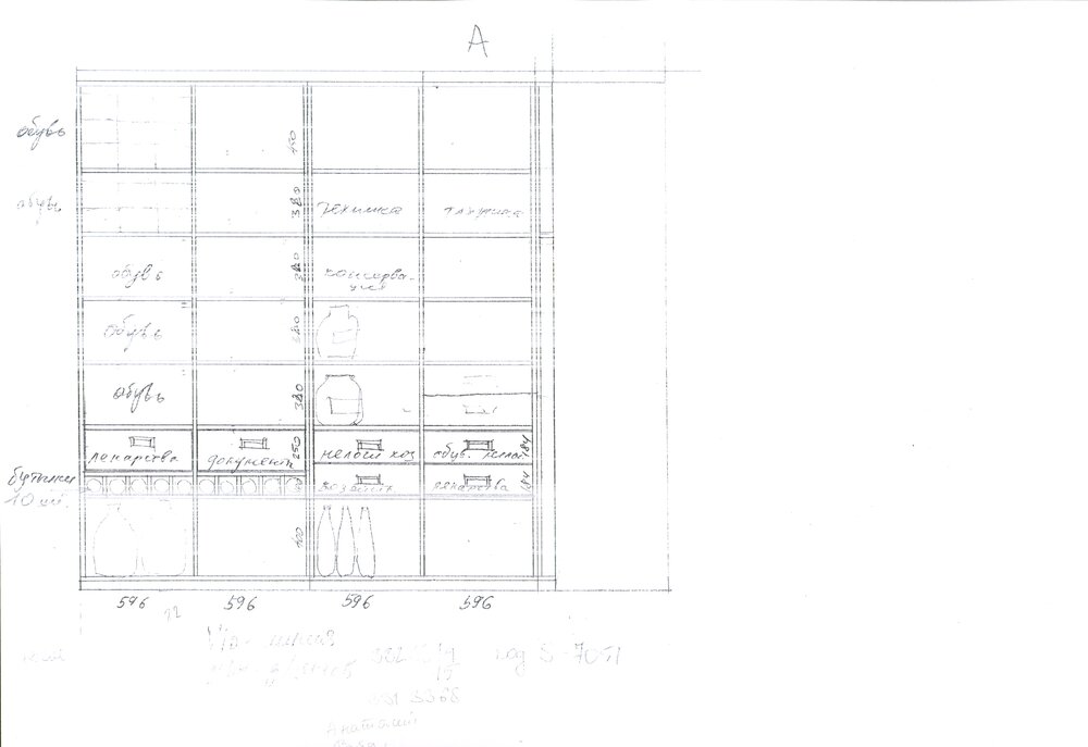

На чертежах пример проработки гардероба на небольшой площади 5,6м2
Был составлен список полок по назначению, соответственно которому спроектированы шкафы.
СПИСОК ПОЛОК В ГАРДЕРОБЕ.doc
