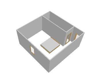

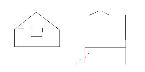

Прохожий Опубліковано: 11 липня 2010 Поділитись Опубліковано: 11 липня 2010 И так. Есть комната размерами 5700х5700. Это полумансардная комната с высотой стен 1800. В комнате планируется спальня. Чтобы не городить кучу шкафов хочу сделать гардеробную в спальне. На рисунке выделил красным... Какие размеры целесообразно выделить под гардеробную? Посилання на коментар Поділитися на інших сайтах More sharing options...
Korni Опубліковано: 11 липня 2010 Поділитись Опубліковано: 11 липня 2010 ....Какие размеры целесообразно выделить под гардеробную? Извините, что не по теме, но я бы очень рекомендовал сделать независимую вентиляцию для гардеробной комнаты. 3 Посилання на коментар Поділитися на інших сайтах More sharing options...

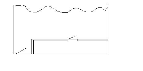

engeneer Опубліковано: 11 липня 2010 Поділитись Опубліковано: 11 липня 2010 И так. Есть комната размерами 5700х5700. Это полумансардная комната с высотой стен 1800. В комнате планируется спальня. Чтобы не городить кучу шкафов хочу сделать гардеробную в спальне. На рисунке выделил красным... Какие размеры целесообразно выделить под гардеробную? Сейчас решаем ту же проблему - есть отсек 1,10 х 1,60, в котором хотим сделать гардероб. Соображения: ширина должна быть минимум 1,10 - 60 см. платяная часть и 50 см проход. Если получится выделить 1,50, по второй стороне можно сделать одежные полки 40 см. В глухом углу напротив входа целесообразно сделать этажерку с полками на всю высоту. Насчет вытяжки - korni абсолютно прав, у себя сделал. Посилання на коментар Поділитися на інших сайтах More sharing options...
Korni Опубліковано: 11 липня 2010 Поділитись Опубліковано: 11 липня 2010 .....Насчет вытяжки - korni абсолютно прав, у себя сделал. Прав-то прав, а себе пока не сделал Посилання на коментар Поділитися на інших сайтах More sharing options...

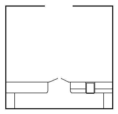

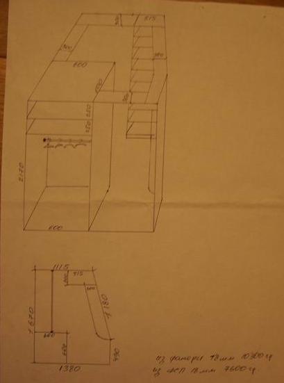

engeneer Опубліковано: 11 липня 2010 Поділитись Опубліковано: 11 липня 2010 Прав-то прав, а себе пока не сделал У нас тоже пока все в проекте. Вытяжку делал для душ-кабины, потом решили, что в спальне это будет перебор и переиграли на гардероб Выкладываю предварительную схему. По замыслу, на фасаде будет раздвижная система, левая створка открывает шкаф для ежедневной одежды, правая - вход в гардероб. Слева в гардеробе - перекладина, по фронту этажерка, справа обычная вешалка с крючками. Под перекладиной полка для обуви, над перекладиной антресоль. 1 Посилання на коментар Поділитися на інших сайтах More sharing options...
Прохожий Опубліковано: 11 липня 2010 Автор Поділитись Опубліковано: 11 липня 2010 Сейчас решаем ту же проблему - есть отсек 1,10 х 1,60, в котором хотим сделать гардероб. Соображения: ширина должна быть минимум 1,10 - 60 см. платяная часть и 50 см проход. Если получится выделить 1,50, по второй стороне можно сделать одежные полки 40 см. В глухом углу напротив входа целесообразно сделать этажерку с полками на всю высоту. Насчет вытяжки - korni абсолютно прав, у себя сделал.Если поставить стенку на 1,7 то останется 4 метра. Для спальни должно хватить ширины. А вот длина... Если 4,5 метра длины - не слишком ли глубокая будет гардеробная? По вытяжке... Я вообще то планировал в спальню и в комнаты подавать воздух. Вытяжки в спальне не планировались вообще. Только кухня и санузлы (принудительная вентиляция в доме). Посилання на коментар Поділитися на інших сайтах More sharing options...
engeneer Опубліковано: 11 липня 2010 Поділитись Опубліковано: 11 липня 2010 Если поставить стенку на 1,7 то останется 4 метра. Для спальни должно хватить ширины. А вот длина... Если 4,5 метра длины - не слишком ли глубокая будет гардеробная? По вытяжке... Я вообще то планировал в спальню и в комнаты подавать воздух. Вытяжки в спальне не планировались вообще. Только кухня и санузлы (принудительная вентиляция в доме). Смотря на сколько человек. 4,5 м - это ширина двух трехстворчатых шкафов. При такой длине я бы ограничился шириной 1,1-1,2 м - с одной стороны проход, с другой - перекладины, ящики и полки. По поводу приточки, как Вы решаете вопрос отвода воздуха, чтобы не гудел под дверями? Логично было бы сделать в гардероб дверь с решеткой и вытяжку из гардероба Еще вызывает сомнение вход из закутка - это место попросту пропадает. Может, лучше отделить всю стену и сделать вход в две стороны по центру - с одной гардероб, с другой хозяйственные полки? Посилання на коментар Поділитися на інших сайтах More sharing options...
Прохожий Опубліковано: 12 липня 2010 Автор Поділитись Опубліковано: 12 липня 2010 Смотря на сколько человек. 4,5 м - это ширина двух трехстворчатых шкафов. При такой длине я бы ограничился шириной 1,1-1,2 м - с одной стороны проход, с другой - перекладины, ящики и полки. По поводу приточки, как Вы решаете вопрос отвода воздуха, чтобы не гудел под дверями? Логично было бы сделать в гардероб дверь с решеткой и вытяжку из гардероба Еще вызывает сомнение вход из закутка - это место попросту пропадает. Может, лучше отделить всю стену и сделать вход в две стороны по центру - с одной гардероб, с другой хозяйственные полки? На сколько человек??? Так на одного... ;) По перетокам воздуха... Все (немногочисленые) внутренние двери будут с решетками внизу. Вытяжку, в принципе, организовать не сложно. Подумаю. То, что вход из угла комнаты (входная дверь) обусловлено лестничным маршем, то есть перенос входной двери однозначно невозможен. Делать вход в гардеробную прямо по среди стены... И оставить проход в спальню просто со стеной??? Посилання на коментар Поділитися на інших сайтах More sharing options...
engeneer Опубліковано: 12 липня 2010 Поділитись Опубліковано: 12 липня 2010 На сколько человек??? Так на одного... ;) По перетокам воздуха... Все (немногочисленые) внутренние двери будут с решетками внизу. Вытяжку, в принципе, организовать не сложно. Подумаю. То, что вход из угла комнаты (входная дверь) обусловлено лестничным маршем, то есть перенос входной двери однозначно невозможен. Делать вход в гардеробную прямо по среди стены... И оставить проход в спальню просто со стеной??? Нет-нет, это моя невнимательность: принял окно на первой схеме за двухстворчатую дверь Все правильно: вход в гардероб должен лучше с торца, справа от входной двери. Насчет длины - это плучится не только гардероб, но и универсальная кладовка. Там можно хранить все - и книги, и инструменты и пр. Мне всю жизнь таких кладовок катастрофически не хватает Посилання на коментар Поділитися на інших сайтах More sharing options...
IGuAn Опубліковано: 12 липня 2010 Поділитись Опубліковано: 12 липня 2010 Если хотите делать шкаф в гардеробной, то его ширина должна быть минимум 70 см чтоб было удобно. Но я не думю, что в Вашем случае нужен шкаф с дверцами. Можно делать без них тогда хватит и 60 см. Посилання на коментар Поділитися на інших сайтах More sharing options...
Прохожий Опубліковано: 12 липня 2010 Автор Поділитись Опубліковано: 12 липня 2010 Нет-нет, это моя невнимательность: принял окно на первой схеме за двухстворчатую дверь Все правильно: вход в гардероб должен лучше с торца, справа от входной двери. Насчет длины - это плучится не только гардероб, но и универсальная кладовка. Там можно хранить все - и книги, и инструменты и пр. Мне всю жизнь таких кладовок катастрофически не хватает Ну... У меня "кладовок" больше 80 квадратов в цоколе, подвал под гаражом 30 квадратов + самообразовавшаяся в результате строительства веранды "кладовка" размерами 3Х9 и высотой 1,9 метра под верандой. Так что кладовок будет достаточно. Вопрос о гардеробной комнате в спальне... Если хотите делать шкаф в гардеробной, то его ширина должна быть минимум 70 см чтоб было удобно. Но я не думю, что в Вашем случае нужен шкаф с дверцами. Можно делать без них тогда хватит и 60 см.Гардеробная комната для того и делается чтобы не ставить шкафы с дверями. То есть там будет собрана стеллажная система без дверок (может только ящики для мелочёвки). Посилання на коментар Поділитися на інших сайтах More sharing options...
engeneer Опубліковано: 12 липня 2010 Поділитись Опубліковано: 12 липня 2010 кладовок будет достаточно. Вопрос о гардеробной комнате в спальне... там будет собрана стеллажная система без дверок (может только ящики для мелочёвки). Тогда, вроде, и вариантов осталось только два: односторонняя (1,10) или двухсторонняя (1,60) компоновка. На длине 4,5 м можно собрать две или три перекладины для сезонной одежды и этажерки с ящиками между ними (полки глубиной 60 см неудобны). Посилання на коментар Поділитися на інших сайтах More sharing options...
IGuAn Опубліковано: 12 липня 2010 Поділитись Опубліковано: 12 липня 2010 Гардеробная комната для того и делается чтобы не ставить шкафы с дверями. То есть там будет собрана стеллажная система без дверок (может только ящики для мелочёвки). Ну я бы не был так категоричен! Очень много гардеробных делают со шкафами с дверям. Плюсов много -вещи не должны висеть в кульках с химчистки чтоб не пылились. С закрытой дверью в шкаф комната выглядит опрятней и т.д. Посилання на коментар Поділитися на інших сайтах More sharing options...
Прохожий Опубліковано: 13 липня 2010 Автор Поділитись Опубліковано: 13 липня 2010 Ну я бы не был так категоричен! Очень много гардеробных делают со шкафами с дверям. Плюсов много -вещи не должны висеть в кульках с химчистки чтоб не пылились. С закрытой дверью в шкаф комната выглядит опрятней и т.д. На сколько я понимаю, то гардеробная - это и есть один большой шкаф с закрытой дверью... Смысл городить внутри двери ещё одну, а пото ещё и ещё... Посилання на коментар Поділитися на інших сайтах More sharing options...
alacran Опубліковано: 13 липня 2010 Поділитись Опубліковано: 13 липня 2010 (змінено) в прилагаемые схемы пока не вникал, поэтому "ляпну" так. Внутреннее пространство гардеробной комнаты стоит расчитывать из - ширина стоек (глубина собственно шкафа) 500-550 мм + ширина прохода не менее 600 (но лучше 700-800, особенно полезно, если есть выдвижные ящики) дальше + толщина перегородки. По форме более толково получаются Г- и П образные гардеробные. Змінено 13 липня 2010 користувачем alacran Посилання на коментар Поділитися на інших сайтах More sharing options...

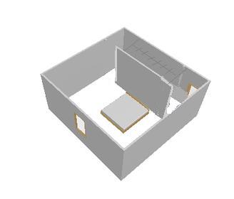

Darkdwarf Опубліковано: 14 липня 2010 Поділитись Опубліковано: 14 липня 2010 А можете нарисовать комнатку с мебелью - чтобы было понятко - куда и как кровать будет становиться и все такое...? Посилання на коментар Поділитися на інших сайтах More sharing options...
Прохожий Опубліковано: 14 липня 2010 Автор Поділитись Опубліковано: 14 липня 2010 (змінено) А можете нарисовать комнатку с мебелью - чтобы было понятко - куда и как кровать будет становиться и все такое...? Из мебели в комнате будет одна кровать (2.00х2.20). Как будет стоять... Не расставлял пока мебель по строящемуся дому. Может по средине... А какое это имеет значение? Змінено 14 липня 2010 користувачем Прохожий Посилання на коментар Поділитися на інших сайтах More sharing options...

Darkdwarf Опубліковано: 14 липня 2010 Поділитись Опубліковано: 14 липня 2010 просто я видел интерьер спальни, когда гардеробная была отгорожена не дверью, а как бы просто стеной у Изголовья кровати... и вход в нее был с двух сторон - типа М и Ж... смотрелось довольно прикольно.... Посилання на коментар Поділитися на інших сайтах More sharing options...
