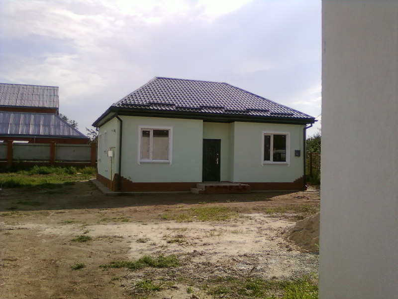

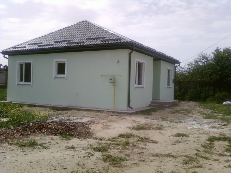

alexm Опубліковано: 11 липня 2010 Поділитись Опубліковано: 11 липня 2010 Я брал все на Артисане. У рабочих притензий не было, бригадир даже на свой дом попросил купить материалы. Будет желание можете подъехать пощупать. 2 Посилання на коментар Поділитися на інших сайтах More sharing options...
Олица Опубліковано: 11 липня 2010 Автор Поділитись Опубліковано: 11 липня 2010 Я брал все на Артисане. У рабочих притензий не было, бригадир даже на свой дом попросил купить материалы. Будет желание можете подъехать пощупать. Симпатичный домик! Артисан мы знаем! я просто не думала, что он применяется для наружки... А сколько уже стоит? Перезимовал? Посилання на коментар Поділитися на інших сайтах More sharing options...
Бес Опубліковано: 11 липня 2010 Поділитись Опубліковано: 11 липня 2010 Симпатичный домик! Артисан мы знаем! я просто не думала, что он применяется для наружки... А сколько уже стоит? Перезимовал? (ссылка устарела) 2 Посилання на коментар Поділитися на інших сайтах More sharing options...
alexm Опубліковано: 11 липня 2010 Поділитись Опубліковано: 11 липня 2010 Симпатичный домик! Артисан мы знаем! я просто не думала, что он применяется для наружки... А сколько уже стоит? Перезимовал? Фасад дома делался в этом году , а вот магазин я себе делал в конце сентября . По фасаду все ок. 1 Посилання на коментар Поділитися на інших сайтах More sharing options...
