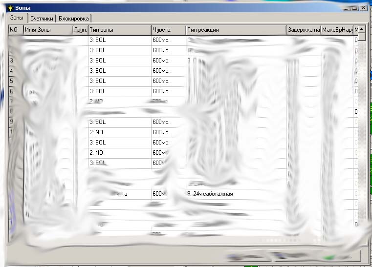

snickers Опубліковано: 5 грудня 2010 Поділитись Опубліковано: 5 грудня 2010 Не совсем верно, в любой инструкции к датчикам есть схема подключения по 8 проводам. 1,2 - питание 3,4 - сигнал сработки (реле) 5,6 - тампер (саботаж) - микрик вскрытия датчика (нарушения целостности корпуса) 7,8 - EOL (End of Line - онончание линии) - устанавливаете резисторы различной емкости, чтобы контролировать подключение к цепи и целостность шлейфа до датчика, если честно очень редко можно встретить грамотных установщиков, которые могут хотябы оюъяснить заче этот EOL нужен. На практике его почти никогда не используют, в результате чего можно просто соединить(или разрезать) сигнальный провод, можно даже обрезать провод питания - и сработки не будет. Если подходить к вопросу правильно, то можно для полного подключения всех контактов использовать меньше проводов, в частности соединяя посдедовательно реле и EOL и объединяя провода заземления. В общем схем запутать взломщика много. Кошмар. что за бред вы пишите? ... Грамотные установщики ... Провод обрезать - сработки не будет ... Для EOL - отдельная пара проводов... Посилання на коментар Поділитися на інших сайтах More sharing options...
Fuzik Опубліковано: 5 грудня 2010 Поділитись Опубліковано: 5 грудня 2010 7,8 - EOL (End of Line - онончание линии) - устанавливаете резисторы различной емкости, чтобы контролировать подключение к цепи и целостность шлейфа до датчика, если честно очень редко можно встретить грамотных установщиков, которые могут хотябы оюъяснить заче этот EOL нужен. Порвало на куски И кому нафик нужен ЕОL если он не в цепи датчика а на каком то отдельном проводе? И как так у вас выходят резисторы разной емкости если централь различает только одну емкость? А 2EOL тогда нафик надо? Торчу со спецов которым 8 проводов на датчик надо :D:D:D: Почему мне тогда на 2EOL хватает 4 провода? Что вы за такие супер централи ставите? Посилання на коментар Поділитися на інших сайтах More sharing options...
Vitaliano Опубліковано: 5 грудня 2010 Поділитись Опубліковано: 5 грудня 2010 Порвало на куски И кому нафик нужен ЕОL если он не в цепи датчика а на каком то отдельном проводе? И как так у вас выходят резисторы разной емкости если централь различает только одну емкость? А 2EOL тогда нафик надо? Торчу со спецов которым 8 проводов на датчик надо :D:D:D: Почему мне тогда на 2EOL хватает 4 провода? Что вы за такие супер централи ставите? Все очень просто, ОЧЕНЬ много "специалистов", которые плитку кладут, лампочки и розетки подключают, и.... охранную сигнализация устанавливают. Поэтому и имеем....и разные сопротивления, и советы юморные, и проблемы с установленными системами. Я вообще удивляюсь, зачем на этом форуме углубляться в технические подробности? Кто захочет может почитать или задать вопросы на профильных форумах по техническим средствам охраны. Здесь же отвечают все кому не лень. Смотрю и провод подбирают и как датчик установить, а советы дают те кто у кума видел, на обьекте встречал, дома стоит, или по телевизору показывали. Вообщем смешно все это. Посилання на коментар Поділитися на інших сайтах More sharing options...
