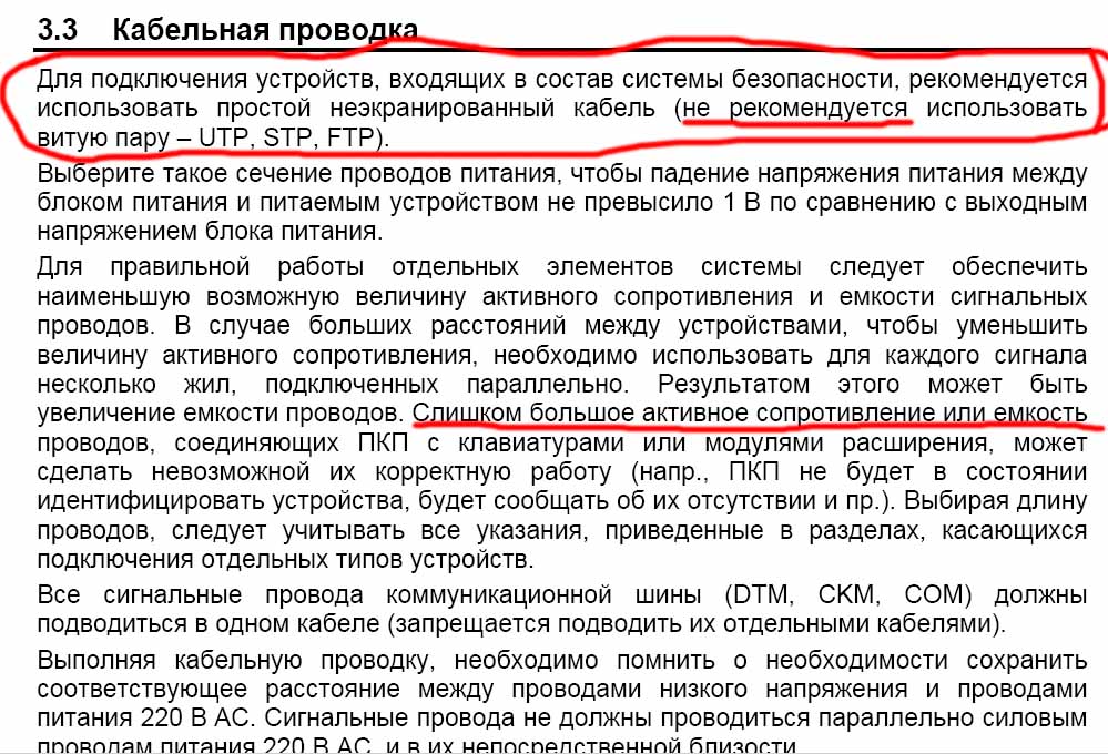

У кого больше, готов выслушать контраргументы, именно аргументы, а не притянутые "за уши" доводы в виде статей о замере остаточных токов и жестких ВЧ-пакетов!
"Притянутые за уши доводы" - отрывок из "Инструкции по установке системы охранно-пожарной сигнализации", в которой ее производитель прямо не рекомендует использовать витую пару. Мало того, он еще и указывает почему это плохо и что будет если не выполнить его "не рекомендацию".
Книжка от производителя - это аргумент недостаточный?

"Общаться" в подобном тоне у меня желания нет.
Инструкцию написала маленькая никому неизвестная фирма SATEL.
Статью писал не я, там не мои выводы, а яйцеголовых из Bell Labs.
