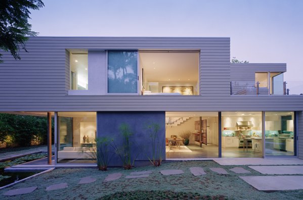

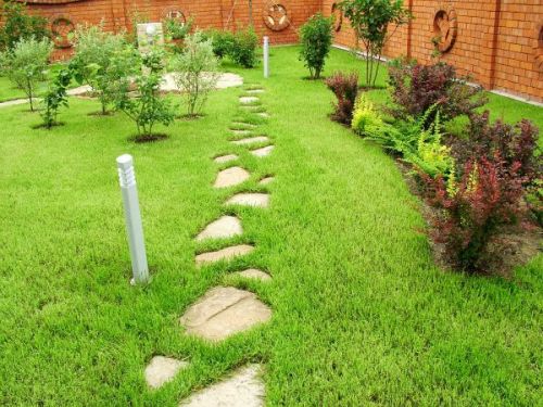

Телесистемы Опубліковано: 9 липня 2010 Поділитись Опубліковано: 9 липня 2010 вот примеры таких дорожек... также и под автомобиль можно сделать площадку... это оно только на картинке классно, поверьте а на самом деле во-первых, с ними возни столько,чтобы они именно так как на фото выглядели, во-вторых с нашими ливнями эти дорожки запросто могут превращаться в месиво. Посилання на коментар Поділитися на інших сайтах More sharing options...

Бабайка Опубліковано: 9 липня 2010 Автор Поділитись Опубліковано: 9 липня 2010 вот примеры таких дорожек... также и под автомобиль можно сделать площадку... чувствую, именно камнями-плитами и придется сделать второстепенную дорожку. Но под них тоже копать и щебень сыпать наверное нужно, по уму. Посилання на коментар Поділитися на інших сайтах More sharing options...

Darkdwarf Опубліковано: 9 липня 2010 Поділитись Опубліковано: 9 липня 2010 чувствую, именно камнями-плитами и придется сделать второстепенную дорожку. Но под них тоже копать и щебень сыпать наверное нужно, по уму. нужно... только без фанатизма... и место для стоянки машина тоже можно сделать такими же камнями-плитами, можно между ними отсыпать красивым щебнем... по геотекстилю - ну чтобы трава не росла... Посилання на коментар Поділитися на інших сайтах More sharing options...

Бабайка Опубліковано: 18 липня 2010 Автор Поділитись Опубліковано: 18 липня 2010 Если часть дорожек, с целью экономии, выполнить из камня (как на картинке; можно еще бетонными плитами, под спил дерева оформленными) - какое основание нужно закладывать? Под каждую плитку/камень выкапывать ямку и щебнем ее? Посилання на коментар Поділитися на інших сайтах More sharing options...
