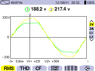

Dalet Опубліковано: 15 серпня 2011 Поділитись Опубліковано: 15 серпня 2011 Итак отганял в полевых условиях. Измерения проводились регистратором за трое сукток с периодом усреднения 20сек. Вот что получилось (зеленый - вход сеть, желтый - выход стаба): общий замер за трое суток общий тренд.pdf вот вырезки с увеличением отдельных моментов сработка защиты-1.pdf сработка защиты-2.pdf сработка защиты-3.pdf а вот вообще интересно - 300,5В, и такое у меня оказывается бывает, притом на улице всего немного дождик капал. : 300В.pdf ну тут включили стиралку и ему стало плохо, вырубился с надписью -перегруз на индикаторе, сам неврубался пришлость включать перещелкнуть автомат: перегрузка.pdf Потом глянул откуда перегруз, оказывается насос+стиралка+холодильник+телевизор и пониженое напряжение и вылезло 30А, а говорят что для дома 5кВт с головой. Защита по верху честно говоря задолбала, если бы не ИБП то я бы его выкинул еще на первых отключениях, жизни бы небыло. А вот с мерцанием, дак это вообще супер, ниразу невидел чтобы моргание или мерцание, заметил только просад как-то, но при моем иногда входе до 140В то это нормально. Гул - есть и с ИБП и без, и я всетаки склоняюсь к мысли о никаком синусе в сети, я думаю что это он виноват в гудении, на работу это никак невлияет, разве что если слушать его постоянно то напряжно будет. Есть еще такая фишка - в защиту часто уходит уже на 240В, я думаю что в этом тоже виновата карявая синусоида, может он немного ошибается в измерени и рано вырубается. Вот какая веселая синусоида (зеленый-сеть, желтый-выход стаба): Photo 12.08.2011 20 32 56.bmp Ну вот впринципе основное. Если че еще вспомню напишу, а так аппарат нормально можно ставить на освещение на умеренно стабильных сетях (150В-240В). Теперь приступаю к Донстабу. 2 Посилання на коментар Поділитися на інших сайтах More sharing options...
Прочан Опубліковано: 15 серпня 2011 Поділитись Опубліковано: 15 серпня 2011 при таком синусе в сети "постоянная составляющая" (кстати измерь), стабилизатор у тебя из дому за три дня должен был сбежать.:D Как правило такой синус и приводит к гудению не гудящих стабилизаторов. Люди жалуются мол гудит, замените или исправте, приезжает к нам и не гудит. Посилання на коментар Поділитися на інших сайтах More sharing options...
Dalet Опубліковано: 15 серпня 2011 Поділитись Опубліковано: 15 серпня 2011 при таком синусе в сети "постоянная составляющая" (кстати измерь), стабилизатор у тебя из дому за три дня должен был сбежать.:D Как правило такой синус и приводит к гудению не гудящих стабилизаторов. Люди жалуются мол гудит, замените или исправте, приезжает к нам и не гудит. Вполне может быть, гляну завта-послезавтра. Это еще что, вот пока старый транс был, ото было еще веселее, но тогда у меня токо тестер стрелочный был. Посилання на коментар Поділитися на інших сайтах More sharing options...
Силовольт Опубліковано: 15 серпня 2011 Поділитись Опубліковано: 15 серпня 2011 Такой синус и у меня дома. Подрезанный. Пока что-то никак не собрался отключить все компы и ночью померить. Может, нормальный тогда будет? при таком синусе в сети "постоянная составляющая" (кстати измерь), стабилизатор у тебя из дому за три дня должен был сбежать.:D Как правило такой синус и приводит к гудению не гудящих стабилизаторов. Люди жалуются мол гудит, замените или исправте, приезжает к нам и не гудит. Может, пора уже подумать о том, чтобы стаб постоянку убирал из входа? До того как стабилизировать? Люди иногда до 4 V намеряли. Многовато это, еще бы они не гудели... Посилання на коментар Поділитися на інших сайтах More sharing options...
Силовольт Опубліковано: 15 серпня 2011 Поділитись Опубліковано: 15 серпня 2011 Итак отганял в полевых условиях. Измерения проводились регистратором за трое сукток с периодом усреднения 20сек. Ну, про отрубание при перенапряжении уже понятно. Не любят они его, ох не любят. Что 5.5 квт при пониженном входе превращаются чуть не в 3 - тоже давнее дело. Однако, тогда нужно просто автомат по входу менять...А мощность стаба поднимать не очень надо, наверное? Просто пусть всегда дает 5.5 свои? А про перегрузку не понял - вход там тоже отрубился, почему? Посилання на коментар Поділитися на інших сайтах More sharing options...
Прочан Опубліковано: 16 серпня 2011 Поділитись Опубліковано: 16 серпня 2011 Может, пора уже подумать о том, чтобы стаб постоянку убирал из входа? До того как стабилизировать? Люди иногда до 4 V намеряли. Многовато это, еще бы они не гудели... Ставим под заказ. В стабилизаторах для аудио-видео эта опция стоит по умолчанию. 1 Посилання на коментар Поділитися на інших сайтах More sharing options...
