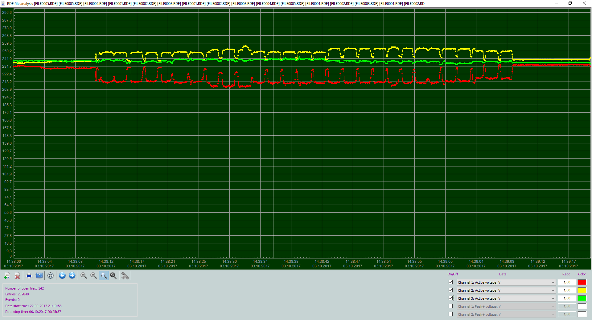

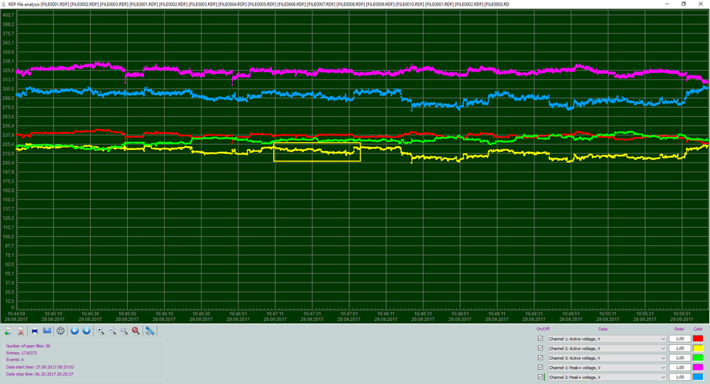

kolega777 Опубліковано: 30 вересня 2017 Поділитись Опубліковано: 30 вересня 2017 не просил вас мерять. Если лень разбираться, нужно звать того, кто уже разобрался Вашу формулировку вопроса не сразу понял. Вот: ч -чайник 2,2кВт. Ч выкл/ Ч вкл ф1 ф2 ф3 ч 197/197 200/200 160/160 ч 206/196 172/172 193/183 ч Чем-то поможет? Четко видна зависимость в падении между двумя фазами. (ф2 и ф3) Разные цифры в замерах это так себя сеть ведет. Делал замеры, когда сеть была стабильна. 1 Посилання на коментар Поділитися на інших сайтах More sharing options...

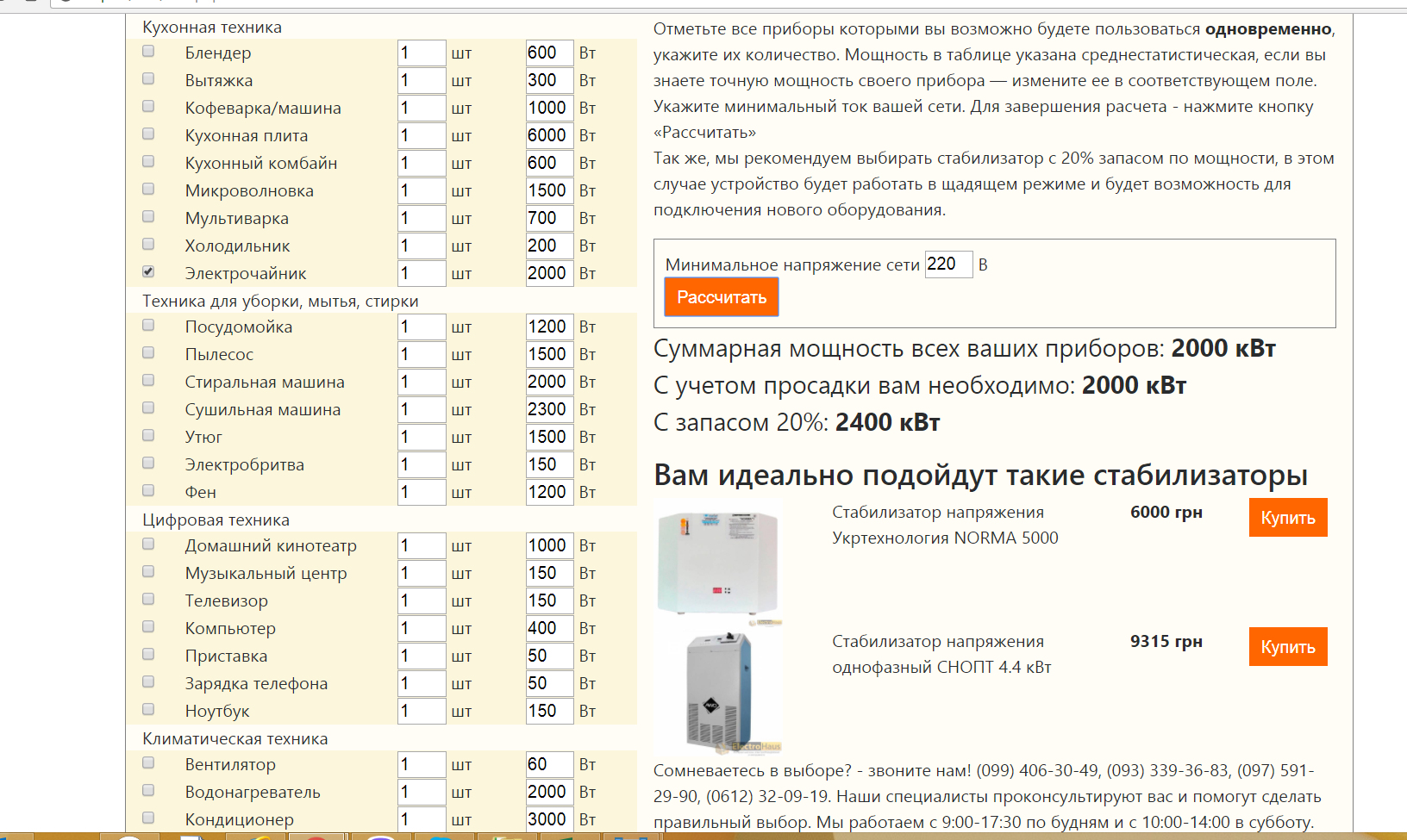

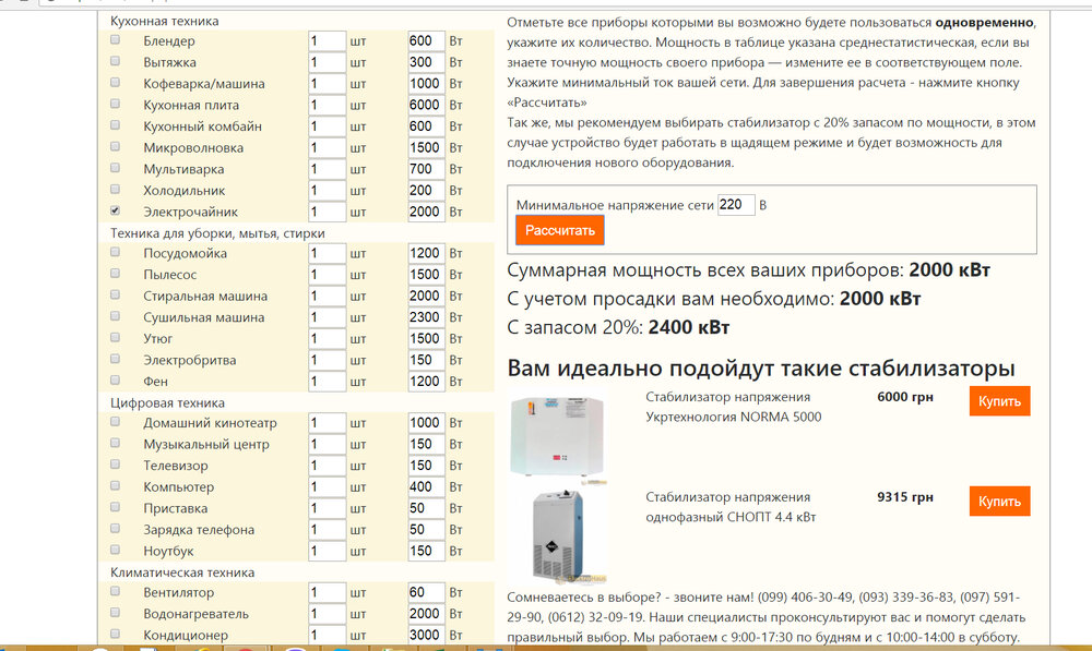

Dalet Опубліковано: 3 жовтня 2017 Поділитись Опубліковано: 3 жовтня 2017 Если есть пожелания по доработки/усовершенствованию - пишите пишу: мне этот калькулятор однозначно нравится. для чайника всего то нужно стаб на 2000кВт Посилання на коментар Поділитися на інших сайтах More sharing options...

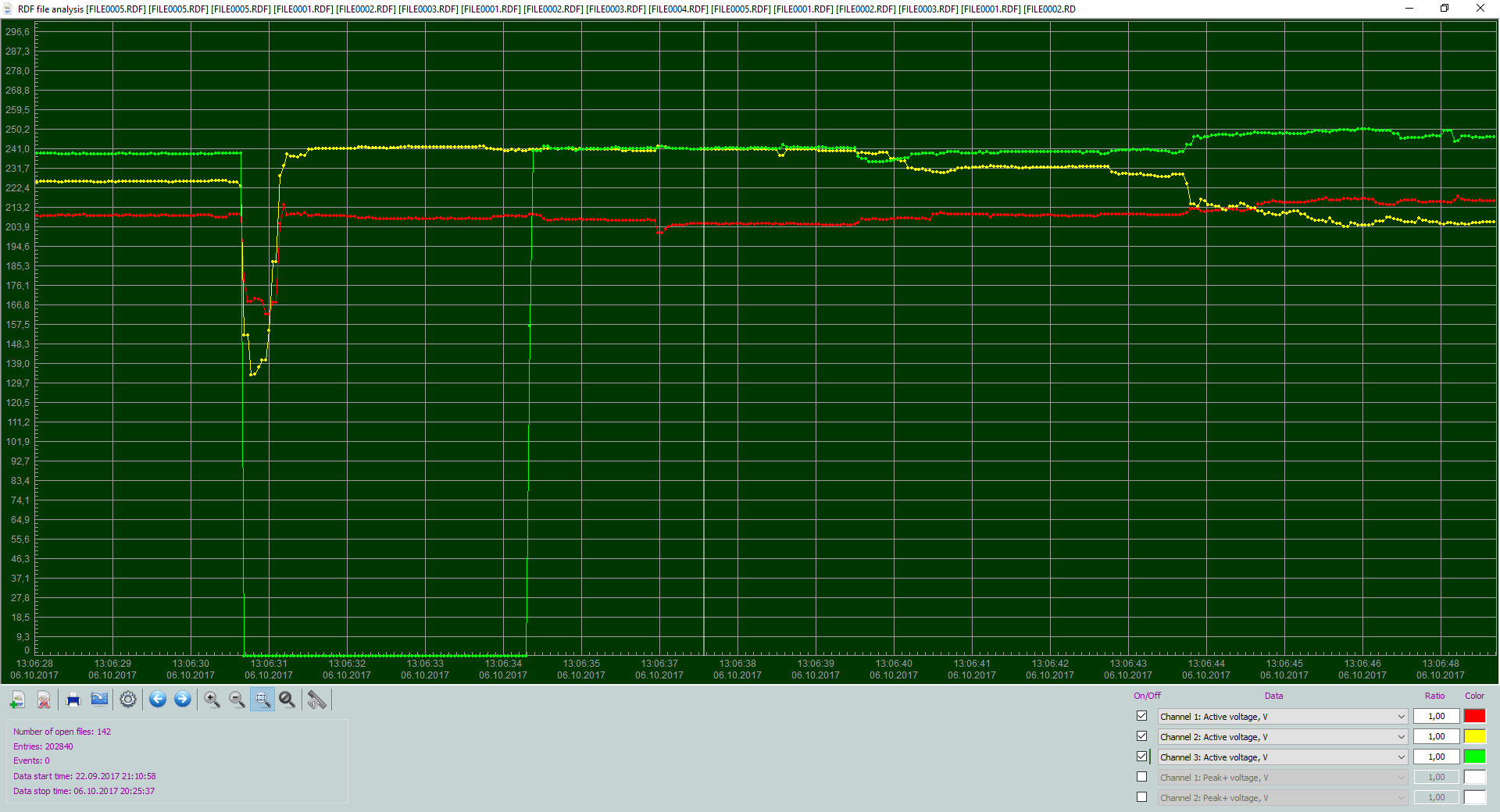

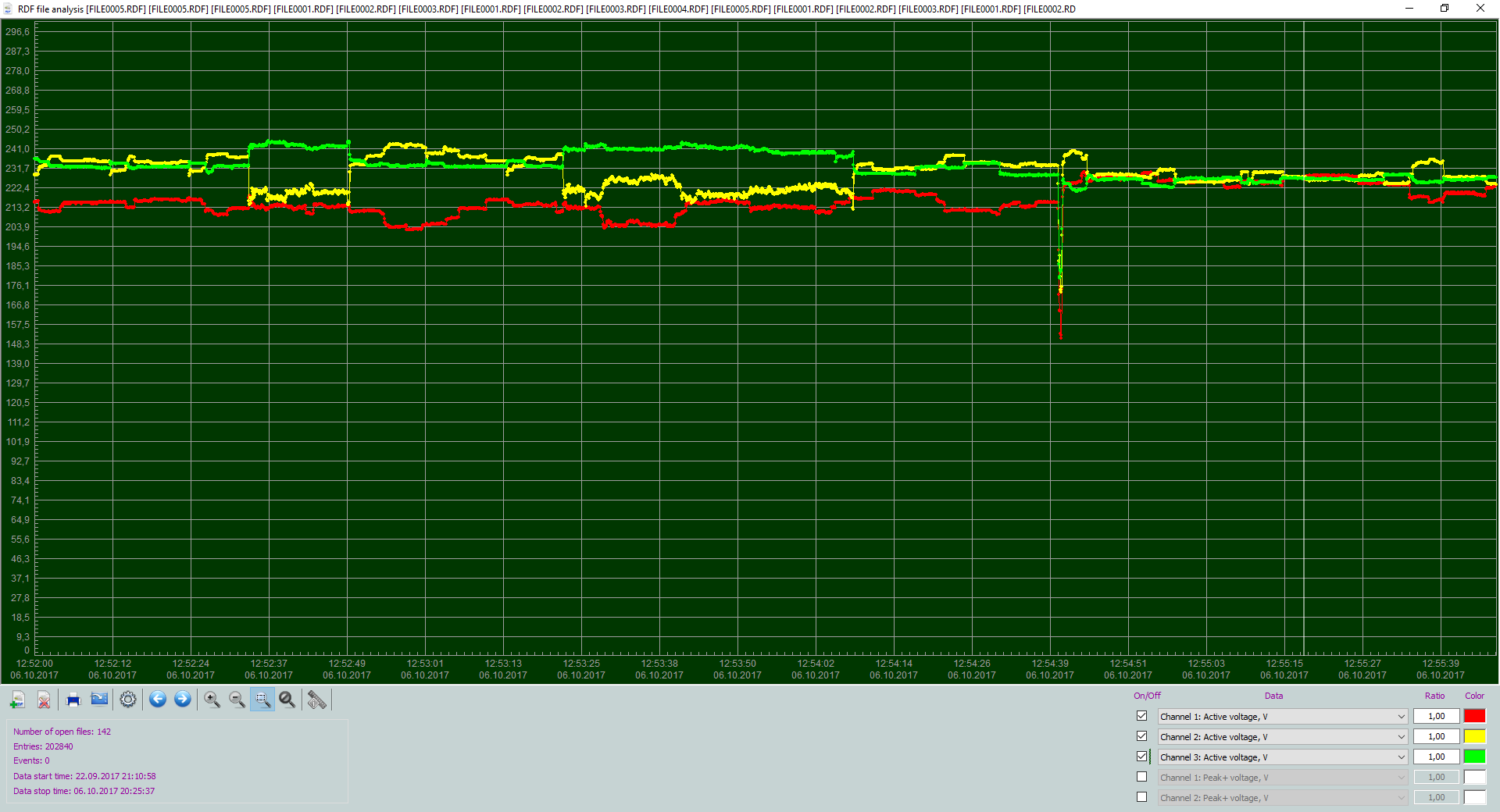

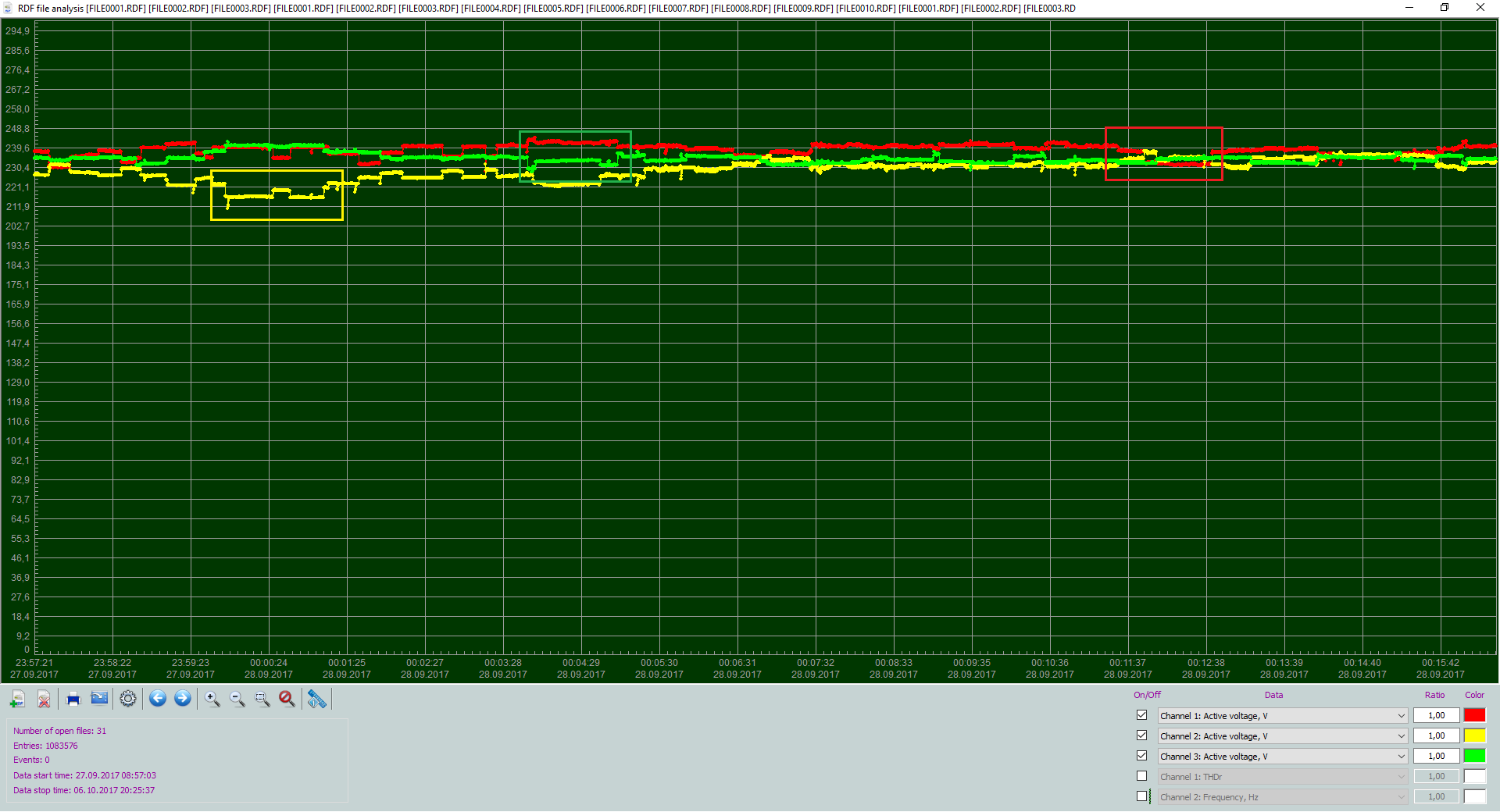

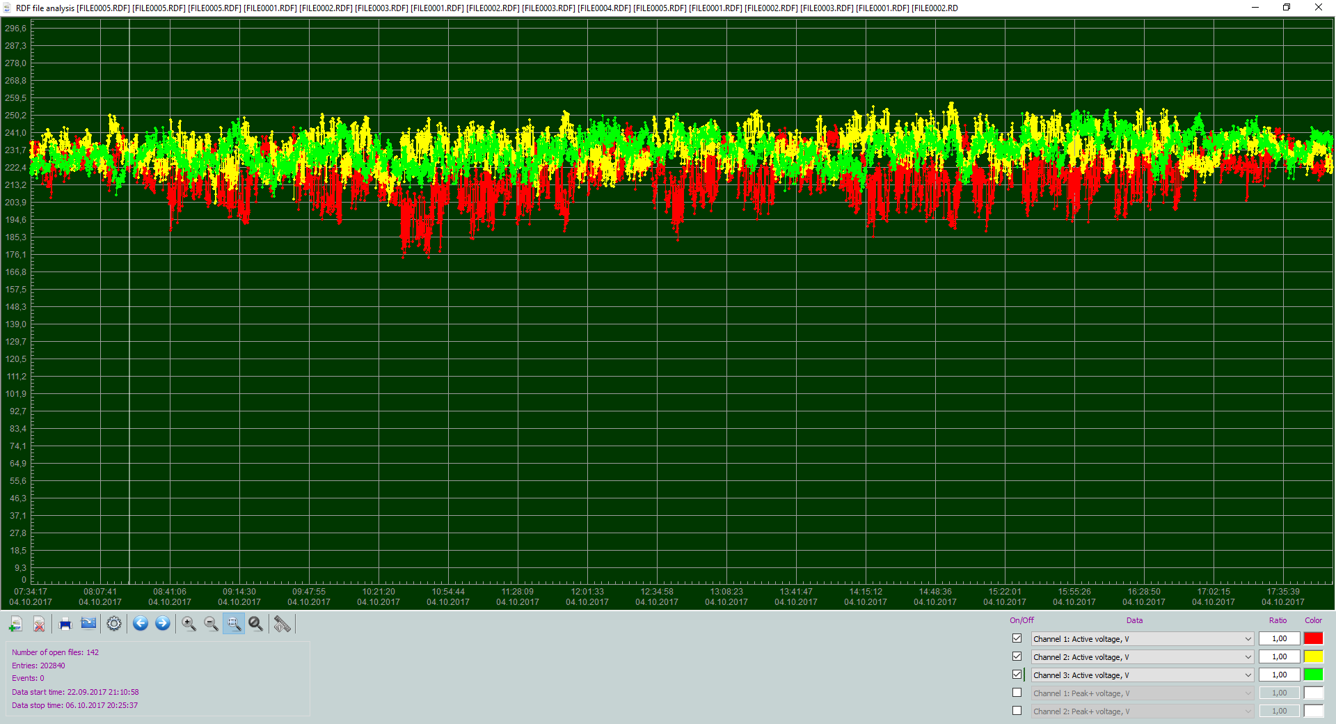

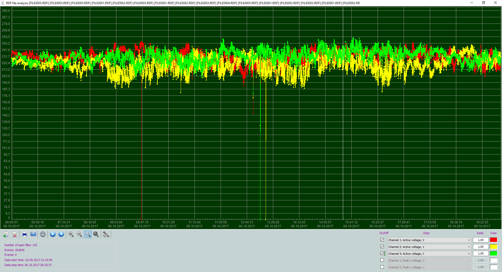

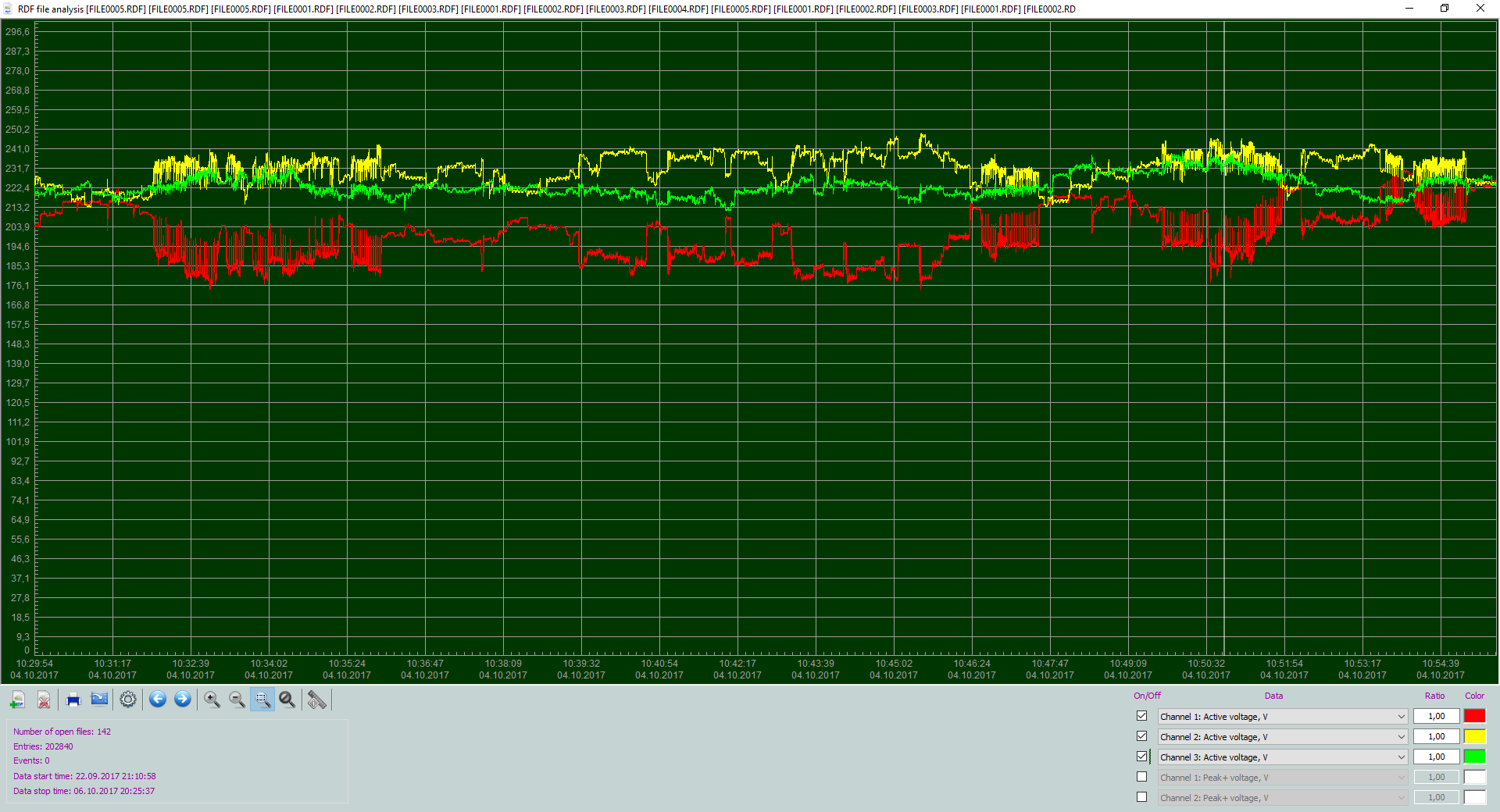

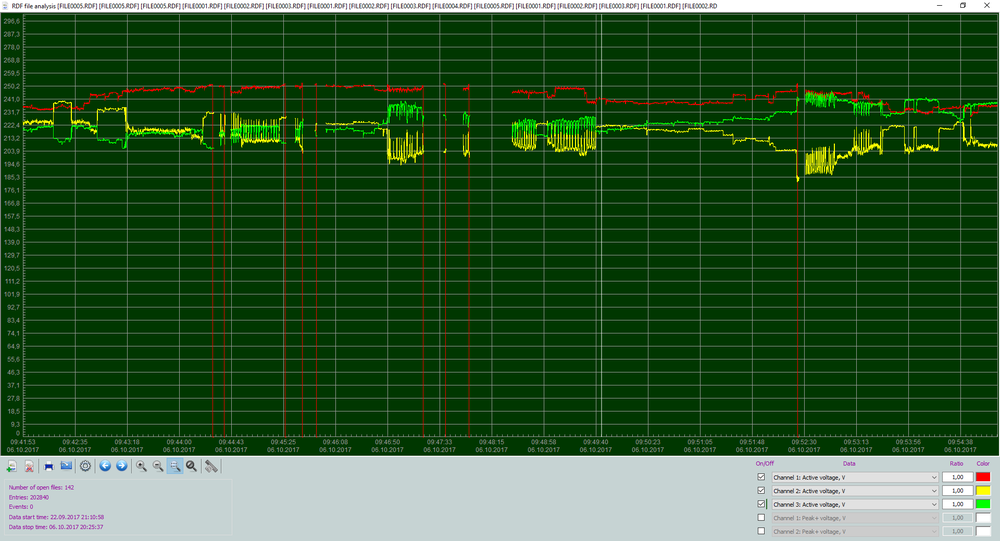

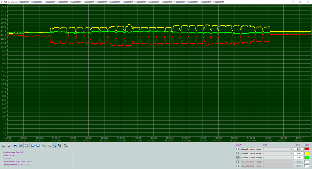

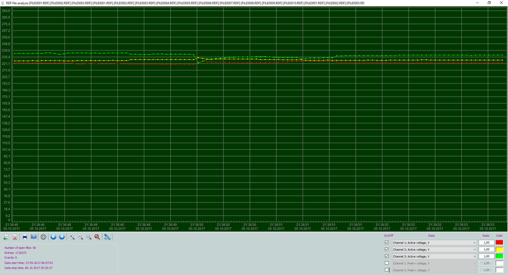

hank Опубліковано: 6 жовтня 2017 Поділитись Опубліковано: 6 жовтня 2017 (змінено) Залил последний архив на драйв (здесь 330Мб в запакованом или 2.5Гб в распакованном виде). От начала до 06.10.2017. Почитал последние сообщения в теме. Как раз имеются измерения "чайника". К сожалению данных по токам не собираю - не ставил пока токовые трансформаторы, т.к. нормального щитка куда это все можно воткнуть пока нет. Но, используя токовые клещи с TRMS намерял следующее: - чайник 2кВт, измереный ток - 8A включал на все фазы по очереди, величину проседания напряжения видно по графику в аттаче (см. скриншот "28.09.2017 - Чайник 2кВт - 8А") - пылесос Einhell 0.9кВт - стартовый ток 18.6A, рабочий ток 4.4A видно продавливание -5В и виден стартовый импульс -15В (см. скриншот "29.09.2017 - Einhell THVC 1930 SA - 900Wt - 18.6A - 4.4A") Вместо формы синусоиды могу предложить КНИ, он есть в данных, вариируется 2-6%. Так-же сделал парочку скриншотов: "27.09.2017-06.10.2017" - общий график напряжения по фазам за весь период. Проседания в 0 - реакция реле напряжения на > 260V или < 120V. "1-2 ф", "2-3 ф", "2-3 ф, перенапряжение по 1й" - проседание одной из фаз приводит к завышенному напряжению на другой "1 - 30.09.2017" ... "4 - 06.10.2017" - активное потребление по линии днем "Проседание 1...4", "Проседание+повышенное" - стартовые и мощные потребители "Импульсные" - не редко возникают такие импульсные помехи Проверял реле напряжения, последние срабатывания были по: 256, 118, 112В. Судя по всему скриншоты "Проседания 3, 4" как раз о последних случаях. Судя по всему основная проблема - стартовые токи которые просажывают линию, импульсные помехи и мощные потребители. Вроде как 3-я фаза более стабильная чем 1 и 2. Буду благодарен за совет по выбору стаба. Смотрю на Еталон 11 или Вольтер 11 пттм, без ступеньки. Змінено 6 жовтня 2017 користувачем hank Добавил скриншоты 1 Посилання на коментар Поділитися на інших сайтах More sharing options...

hank Опубліковано: 7 жовтня 2017 Поділитись Опубліковано: 7 жовтня 2017 Сегодня свершилось - застройщик захотел денег и прислал електрика, который срезал замок с ящика, промаркировал счётчики, раздал всем платежки. А я успел пофоткать - на ввод стоит 3ф автомат на 63А. На вопрос какого ... они ставили по 50А на фазу таунах - разводит руками. Аналогичный ответ на вопрос когда нас снимут с воздушки. Вообщем задача стабилизации удешевляется... Да, я хочу по стабу на фазу. Как я понимаю стоит брать стабы по 7кВт? Посилання на коментар Поділитися на інших сайтах More sharing options...

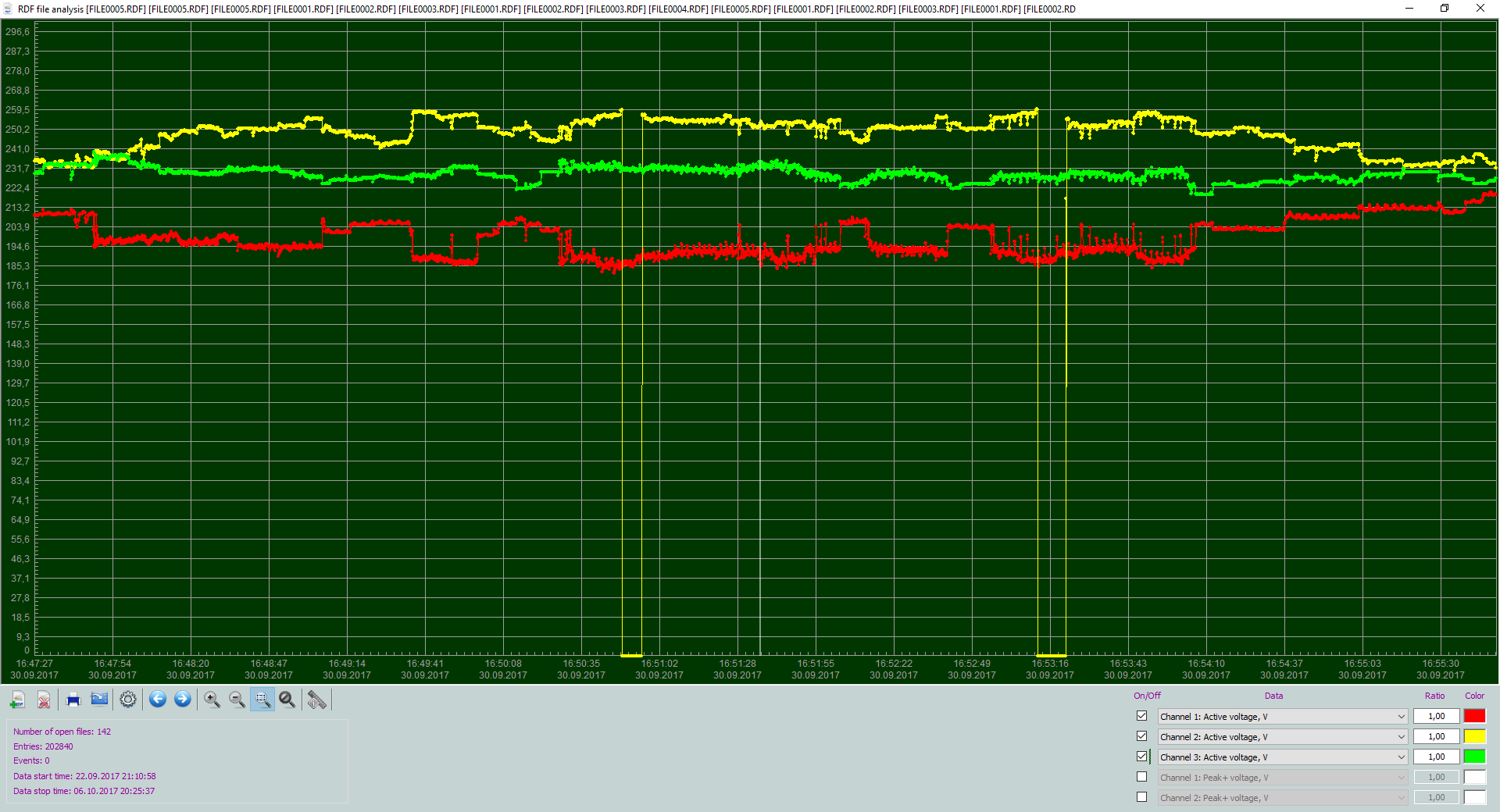

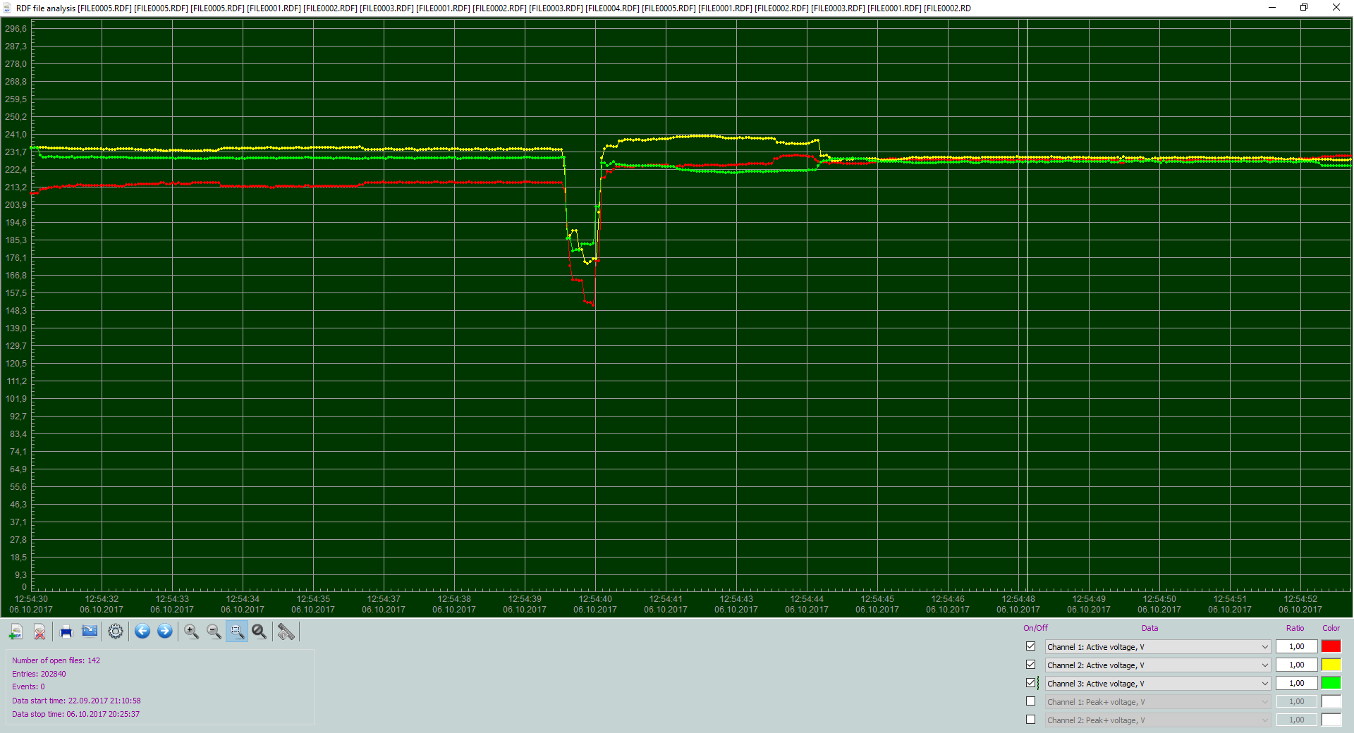

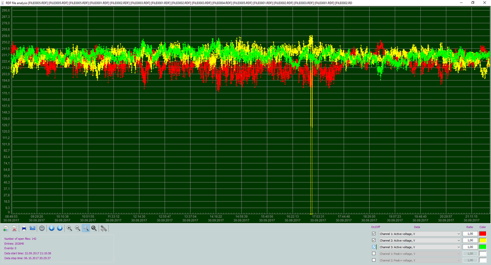

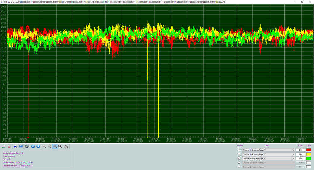

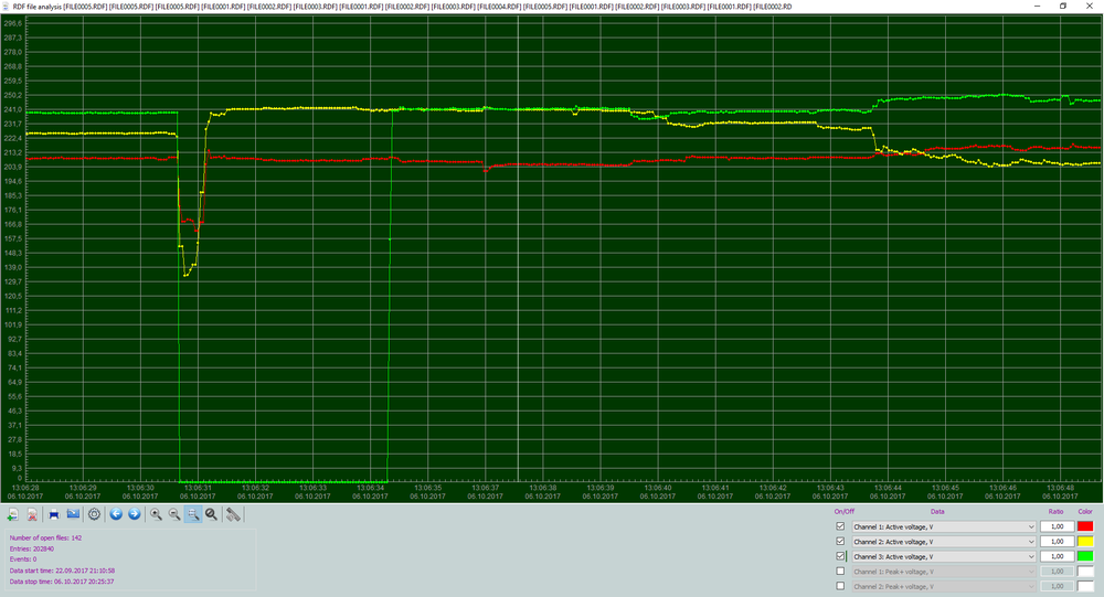

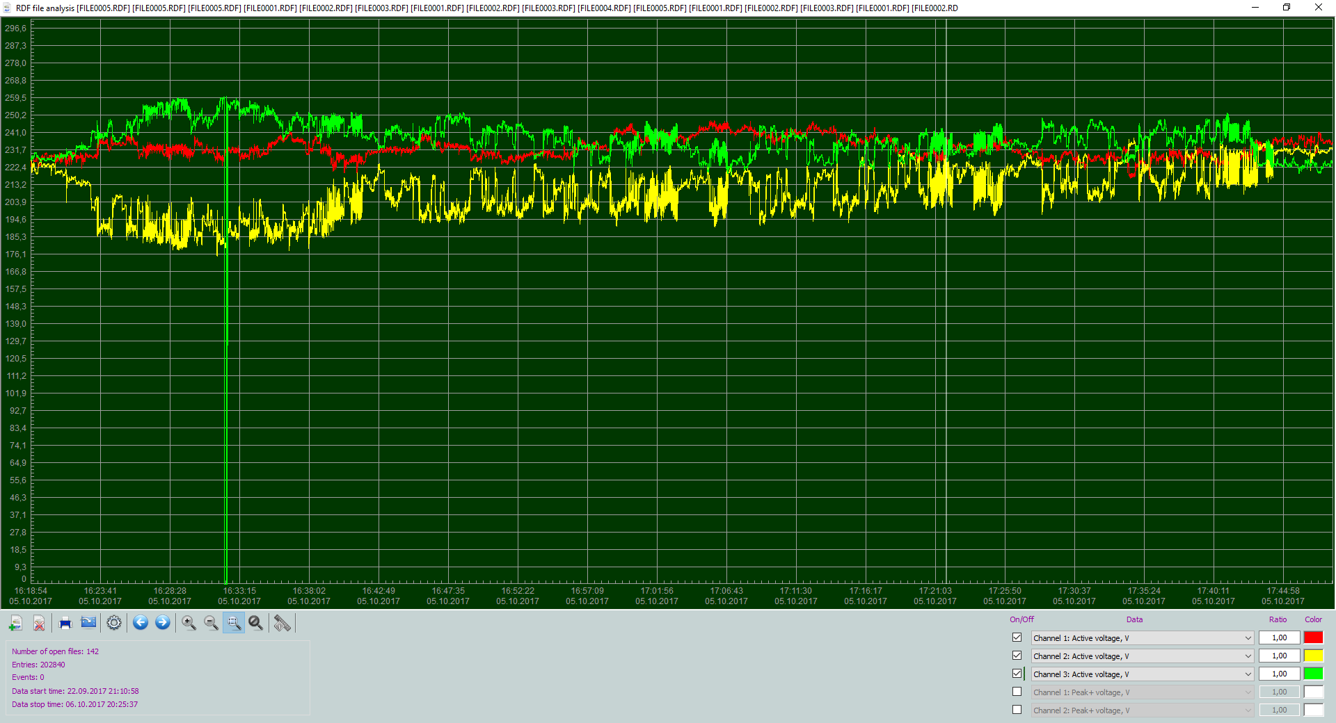

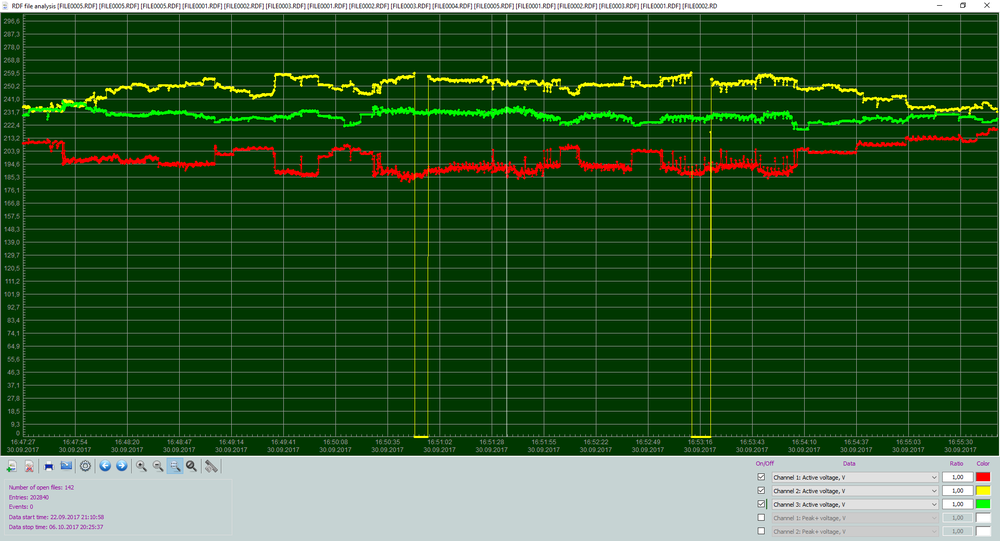

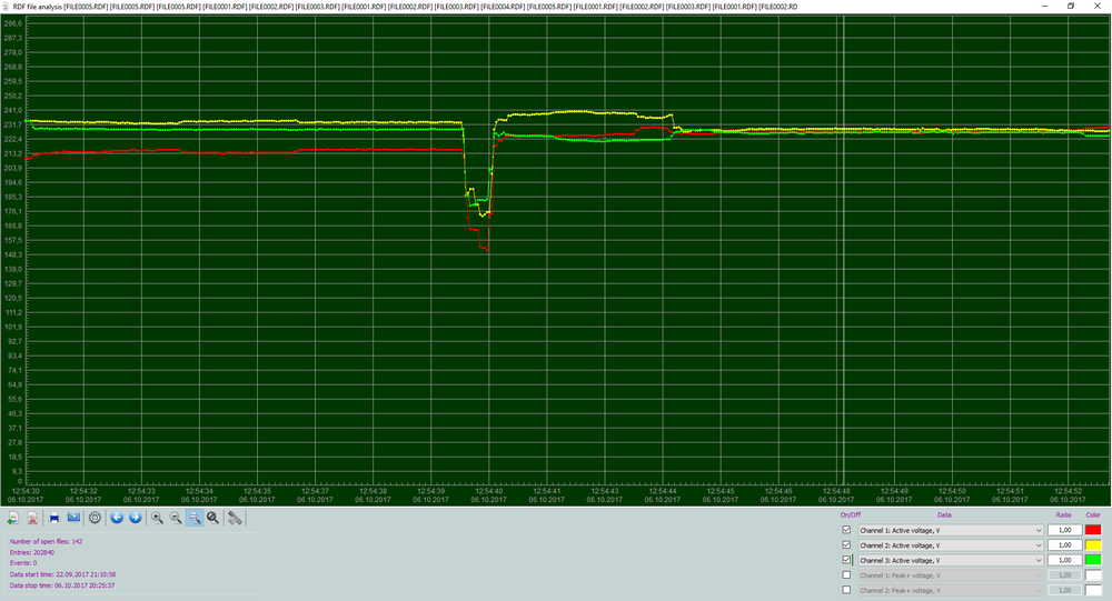

Dalet Опубліковано: 8 жовтня 2017 Поділитись Опубліковано: 8 жовтня 2017 hank, а что вызывало вот те провалы на графиках до 0В на короткие промежутки времени? Сегодня свершилось - застройщик захотел денег и прислал електрика, который срезал замок с ящика, промаркировал счётчики, раздал всем платежки. А я успел пофоткать - на ввод стоит 3ф автомат на 63А. На вопрос какого ... они ставили по 50А на фазу таунах - разводит руками. Аналогичный ответ на вопрос когда нас снимут с воздушки. Вообщем задача стабилизации удешевляется... Да, я хочу по стабу на фазу. Как я понимаю стоит брать стабы по 7кВт? Стабы брать стоит или по мощности автомата, или понимая нагрузку на нем с учетом работы на пониженном напряжении. При 170В с 7кВт 5,5кВт выйдет взять. И с этого нужно исходить. Берите Эталон, если деньги есть. А за суммой в личку (пока не разбанили друга)))) Посилання на коментар Поділитися на інших сайтах More sharing options...

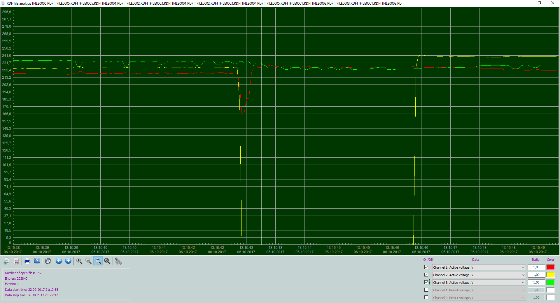

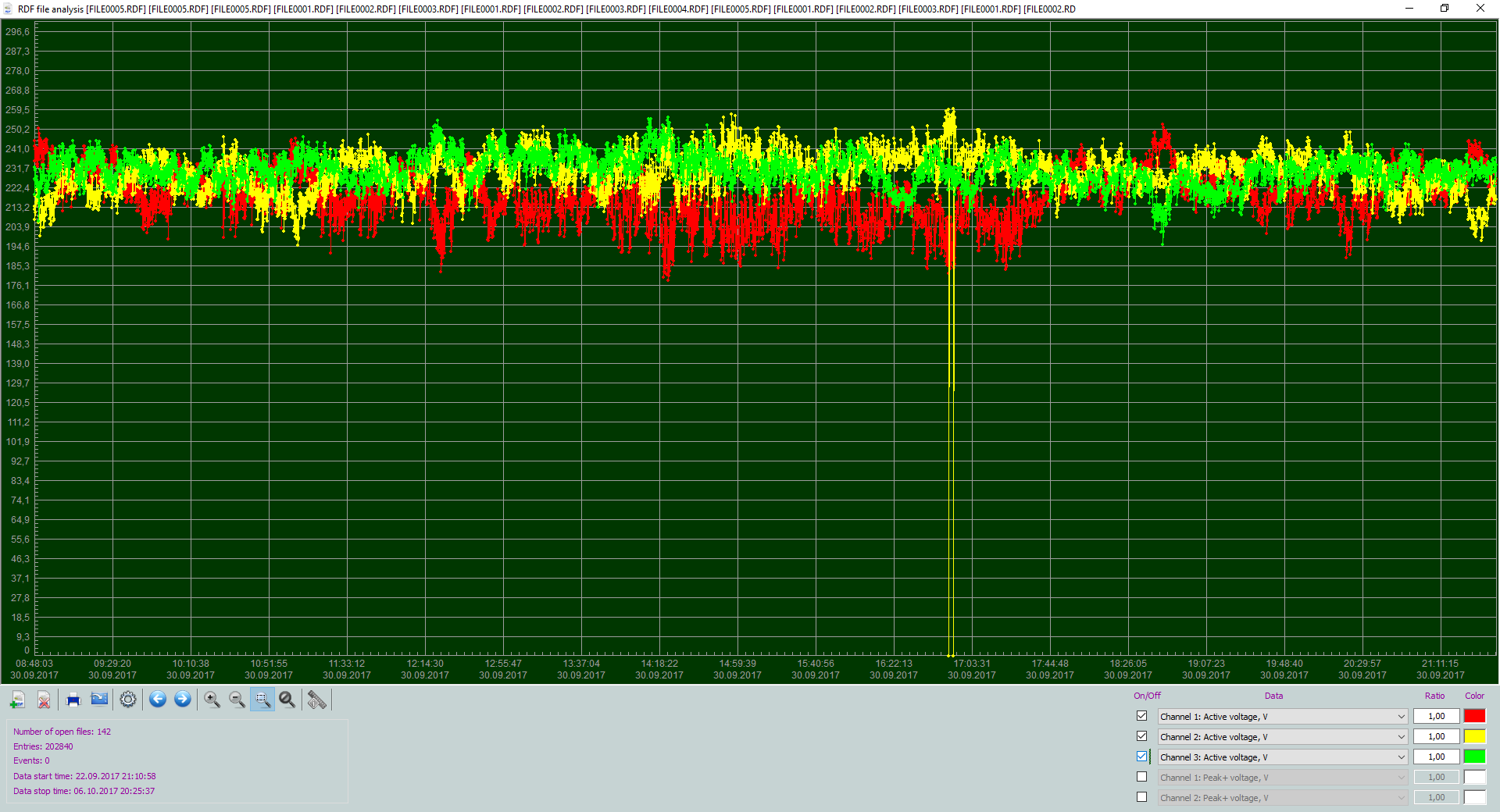

hank Опубліковано: 8 жовтня 2017 Поділитись Опубліковано: 8 жовтня 2017 hank, а что вызывало вот те провалы на графиках до 0В на короткие промежутки времени? Стабы брать стоит или по мощности автомата, или понимая нагрузку на нем с учетом работы на пониженном напряжении. При 170В с 7кВт 5,5кВт выйдет взять. И с этого нужно исходить. Берите Эталон, если деньги есть. А за суммой в личку (пока не разбанили друга)))) Про нули писал: Проседания в 0 - реакция реле напряжения на > 260V или < 120V. Реле срабатывало и рубило фазу. Да, Эталон 7кВт вроде подходит. А что можете сказать о качестве сети по скриншотам? А то я как-бы первый раз за таким наблюдаю. Посилання на коментар Поділитися на інших сайтах More sharing options...

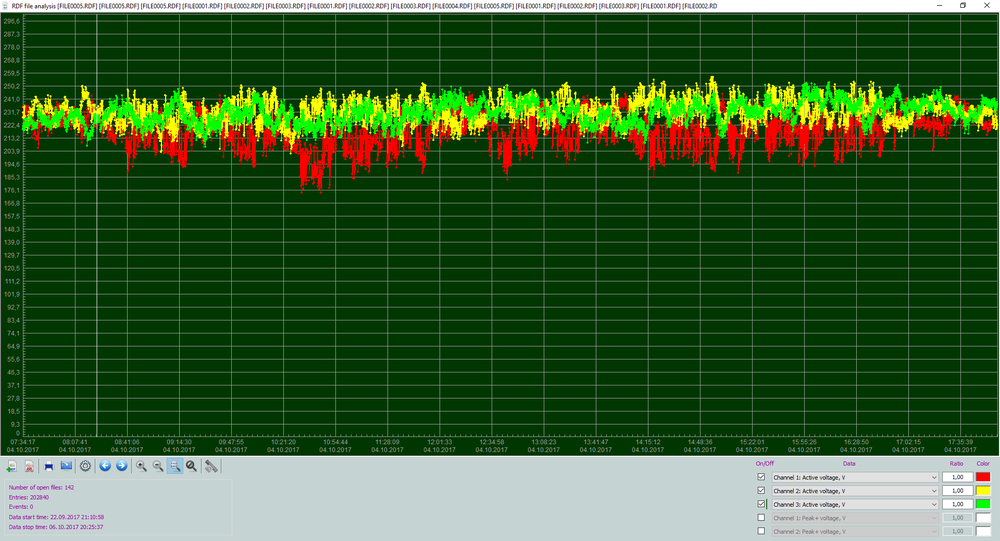

Dalet Опубліковано: 8 жовтня 2017 Поділитись Опубліковано: 8 жовтня 2017 Про нули писал: Проседания в 0 - реакция реле напряжения на > 260V или < 120V. Реле срабатывало и рубило фазу. Да, Эталон 7кВт вроде подходит. А что можете сказать о качестве сети по скриншотам? А то я как-бы первый раз за таким наблюдаю. По тому что на скринах ситуация не неиспраивая. Стаб ее решит. Чтобы сказать больше нужно видеть причину сработки реле, ибо ответ -ниже 120В это не совсем корректно. Вопрос в времени этих ниже. Если 10мс то ещё куда не шло, а вдруг 60мс и более. Посилання на коментар Поділитися на інших сайтах More sharing options...
hank Опубліковано: 8 жовтня 2017 Поділитись Опубліковано: 8 жовтня 2017 По тому что на скринах ситуация не неиспраивая. Стаб ее решит. Чтобы сказать больше нужно видеть причину сработки реле, ибо ответ -ниже 120В это не совсем корректно. Вопрос в времени этих ниже. Если 10мс то ещё куда не шло, а вдруг 60мс и более. Понял, спасибо. Пущу одну из фаз напрямую на регистратор для измерения. Без реле. Как будет инфа - отпишусь. ЗЫ: хотя чего это я, спокойно могу пустить все 3 фазы на измерение без реле. А питание оставить через реле. Посилання на коментар Поділитися на інших сайтах More sharing options...
