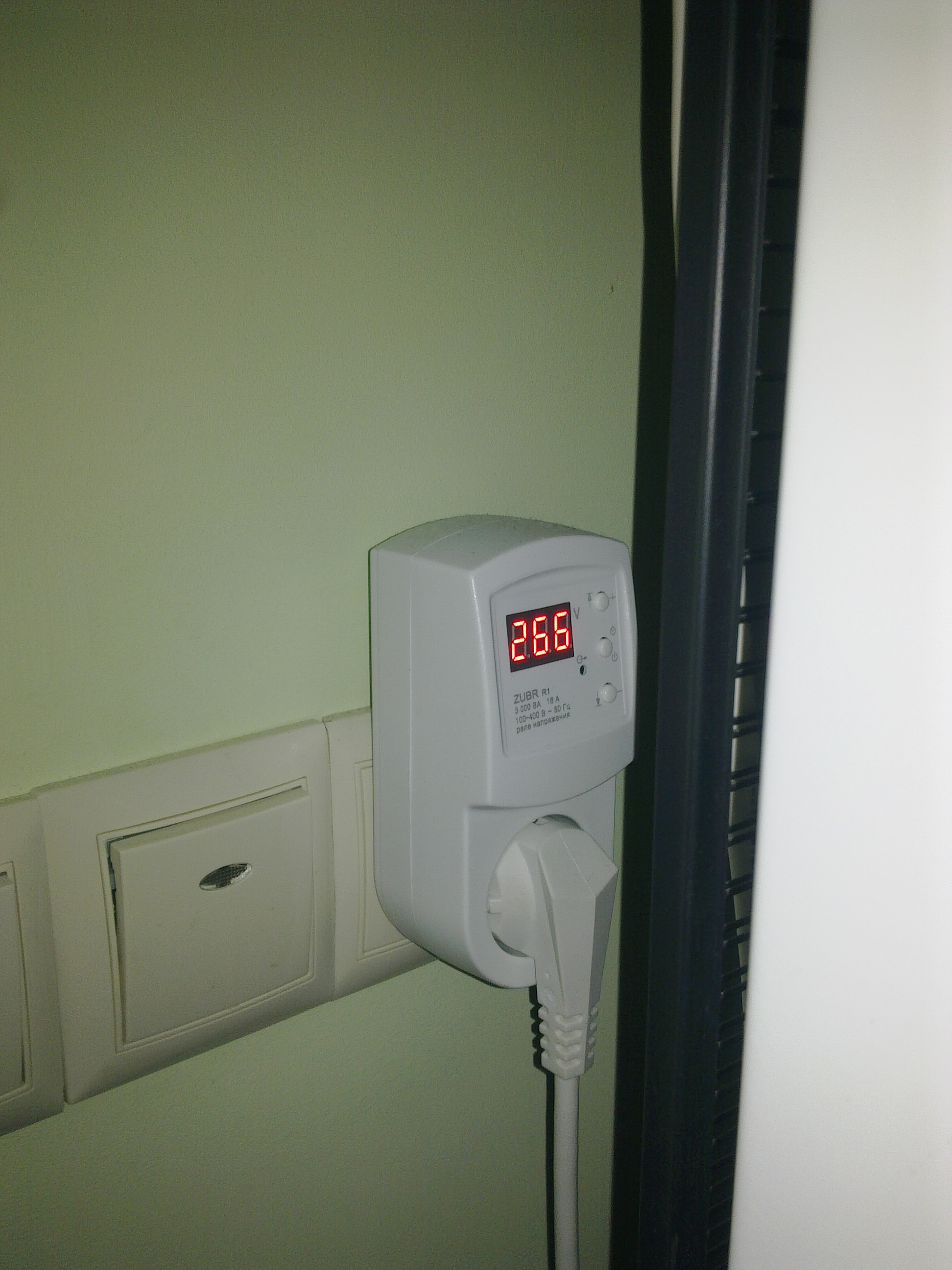

profeMaster Опубліковано: 20 квітня 2017 Поділитись Опубліковано: 20 квітня 2017 только что ИБП APC CS 500, который стоит на компьютер, совершил два перехода на батарею и на сеть (батарея - сеть, батарея - сеть). Розеточное реле напряжения ЗУБР на холодильник ушло в защиту, с аварийным показанием 266 В. Реле напряжения ЗУБР на вводе в квартиру не отключалось, и показывает старое аварийное показание 242 В, диапазон работы на нем задан 180 - 260 В. проблема в том, что за вводным ЗУБРом установлен стабилизатор Вольтер 7ш, и питание холодильника, компьютера идет уже после него. и если ЗУБР мог заглючить, то вряд ли глючит ИБП APC. То есть либо вводный ЗУБР не реагирует на скачки напряжения, либо Вольтер дает в сеть повышенное напряжение. в процессе писания поста ситуация повторилась еще два раза!! Значении аварии то же самое - 266 В. Пора проверять переключение ступеней стабилизатора? Посилання на коментар Поділитися на інших сайтах More sharing options...
profeMaster Опубліковано: 20 квітня 2017 Поділитись Опубліковано: 20 квітня 2017 ИБП Фантом тоже уходил на батарею - у него экран начинает светиться после смены режима работы. На нем верхний порог 240 В установлен. переключу пока стабилизатор в режим Транзит. Посилання на коментар Поділитися на інших сайтах More sharing options...
988888 Опубліковано: 20 квітня 2017 Поділитись Опубліковано: 20 квітня 2017 установлен стабилизатор Вольтер 7ш Он ведь ступеньчастый. Точность 10%. Просто вместо реле в нём стоят симисторы. С такой точностью... Вообщем, у меня РН после релейного стабилизатора ведут себя точно также . ушло в защиту, с аварийным показанием 266 В Хоть и на долю секунды, но стабилизаторы с таким большим шагом коррекции (7-10%), такие скачки допускают . Хотя у меня релейный, у Вас симисторный. У Вашего реакция должна быть по лучше моего . Думаю, что уйти от этого можно иным стабилизатором с шагом 2-5%. Марка и принцип действия - зависит от зарплаты/пенсии/кредита МВФ . Посилання на коментар Поділитися на інших сайтах More sharing options...
