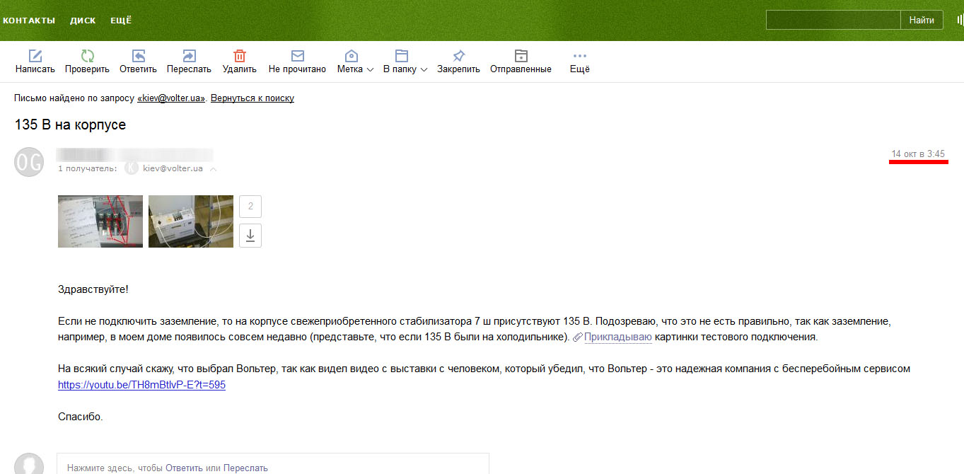

iiigolkin Опубліковано: 30 листопада 2016 Поділитись Опубліковано: 30 листопада 2016 (змінено) если автотрансформатора нет, то и магнитострикции нет, и гудения значит нет? Можно тогда поинтересоваться, из-за чего Эталон в целом, при выключенных вентиляторах, работает громче Вольтера 7ш? Вы мне так в переписке сказали, когда я рассматривал вариант обменять 7ш на Эталон, так как 7ш у меня только второй день подключенный был, а доплатить было не вопрос. Магнитострикция в дросселе. Фильтровать и защищать-то нужно, вот и есть там дроссели, на входе и выходе. С ними проще, чем с трансформаторами, но если сеть имеет слишком искажённую форму напряжения, с высшими гармониками — то все эти гармоники высаживаются на дросселях, тогда может быть слышно. В сочетании с потребителем, у которого стаб стоит прямо возле него, особенно если он — любитель музыки, Хай-энда — будет, возможно, заметно и неприемлемо. Тогда делаются в отдельных случаях дополнительные меры по «обесшумливанию» для «золотых ушей». Это редко, за всё время пару раз всего делалось. Остальным не заметно. Нет, при проблемах без помощи не оставляют. Я просто не помню, чтобы Вы мне говорили о проблеме, но жду личку, я всегда на связи. Давно бы уже решили. Добавлено через 4 минуты видно что? Что организация корнями из Беларуссии ответила на мое письмо в воскресенье (!!!) в течении часа (!!!), а организация из Украины не ответила до сих пор, при разнице в цене вопроса для покупателя в два раза. Это сервис на стабилизаторы марки Volter, цена которых подороже аналогов. Не возникает ощущение, что при проблемах помощи не будет? Так, разговор с Вами был, у меня. Я — разрабочкик Эталонов, и естественно, что сижу теперь на сервисе и контрольном выпуске, это гарантирует воспроизводимость и качество. По другим моделям Вольтера (тиристорным) через меня легко связаться и тоже получить компетентные ответы, если я не могу сделать этого сам. Кроме того, здесь же на форуме присутствуют эксплуатационники со стороны продаж, которые имеют богатейший практический опыт эксплуатации приборов, который часто бывает более ценным, чем опыт разрабочика и производителя. Так что у вас есть выбор всегда получить ответ, который будет дан с разных сторон проблемы, для полноты. Обидные это слова для пользователя с ником «Вольтер-сервис», который и представляет собой Вольтер сервис, как легко догадаться, и находится здесь именно для того, чтобы быть максимально доступным и решать проблемы. Так-то было бы не обидно, но после разговора на именно эту тему слова «организация из Украины не ответила до сих пор» — всё таки да. Но право пользователя самому решать, помнить или не помнить разговоры. Его память — это его суверенная территория. Возможно, Вам и не разговоры были нужны, а официальный ответ на бумаге с печатью, но Вы забыли мне напомнить об этом. Также, право пользователя самому решать, обоснованные или не обоснованные претензии заявлять — это он тоже выбирает сам. Так что прошу не рассматривать этот пост как попытку откорректировать (сделать более корректным) Ваше поведение. Вы в своём праве. Повторение уже разъяснённых вопросов — обычная практика, и ничего плохого в этом тоже нет, мы готовы разъяснять подробно, и повторно, особенно в случае, когда касается электробезопасности. Не зря даже квалифицированные электрики проходят регулярно повторную проверку и переподготовку. Что до официального ответа: «Пожалуйста, подключите прибор в соответствии с инструкцией по эксплуатации. Подсоедините заземление к указанной в описании клемме. Если проблема не решилась — сообщите» В Вашем случае, как я понял, это решение помогает? Змінено 30 листопада 2016 користувачем iiigolkin 1 Посилання на коментар Поділитися на інших сайтах More sharing options...
profeMaster Опубліковано: 30 листопада 2016 Поділитись Опубліковано: 30 листопада 2016 (змінено) а я бы Вам ответил и в гарантийном талоне внес заметку о не квалифицированном подключении и снятии с гарантии. кстати, а Зубру Вы ничего не писали? А почему? Или он тут самый правильный спаситель оказался? вы бы да, а другой бы нет, так как тестовое подключение и эксплуатация - две большие разницы. Почитайте инструкцию - запрещается эксплуатация. и есть ли гарантия :D Зубр на имейлы отвечает, если хотите - приведу скрин моего вопроса и их ответа. Это вообще изделие за 500 грн Не понятно, чего вы Зубра приплели, но приятно Добавлено через 25 минут Повторение уже разъяснённых вопросов — обычная практика, и ничего плохого в этом тоже нет, мы готовы разъяснять подробно, и повторно, особенно в случае, когда касается электробезопасности. Не зря даже квалифицированные электрики проходят регулярно повторную проверку и переподготовку. Что до официального ответа: «Пожалуйста, подключите прибор в соответствии с инструкцией по эксплуатации. Подсоедините заземление к указанной в описании клемме. Если проблема не решилась — сообщите» В Вашем случае, как я понял, это решение помогает? вопрос был насчет напряжения на корпусе, и ответ на него получал из других источников. Меня не интересовало, как его убрать, интересовало почем оно есть и непасно ли оно без заземления. насчет поддержки - вы же не хотите сказать, что по моему обращению был создан тикет, в который вы отписали, что обращение было рассмотрено, ответ дан, и закрыли тикет, и именно поэтому ответ на имейл мне не пришел? Тот же Зубр имейлы не игнорирует, и не надо быть на форумах, чтобы получить от их представителя ответ. или вы имеете в виду, что один в службе поддержки? Тогда понятно, но не солидно, так как обращений может быть много, и не все могут форсировать свой вопрос отписав на форуме. проблема такая - стоит в спальне и гудит по ночам. А обменять на бестрансформаторный уже поздно. в холодильнике термостат поломался, говорят, что редкая поломка. Заменили. Фото составленных актов н-н-надо? Змінено 30 листопада 2016 користувачем profeMaster Посилання на коментар Поділитися на інших сайтах More sharing options...

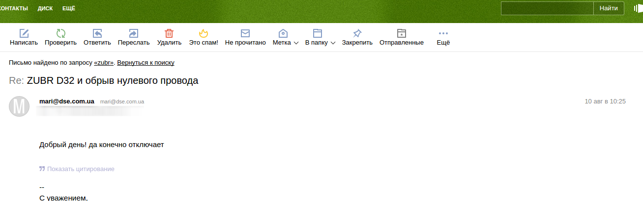

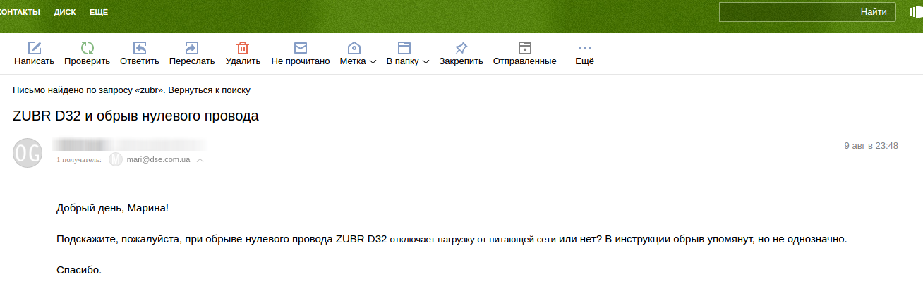

Dalet Опубліковано: 30 листопада 2016 Поділитись Опубліковано: 30 листопада 2016 вы бы да, а другой бы нет, так как тестовое подключение и эксплуатация - две большие разницы. Почитайте инструкцию - запрещается эксплуатация. и есть ли гарантия Зубр на имейлы отвечает, если хотите - приведу скрин моего вопроса и их ответа. Это вообще изделие за 500 грн Не понятно, чего вы Зубра приплели, но приятно вот как раз потому что вам хоть в лоб хоть по лбу, одинаково. какая разница что сколько стоит в данном случае? каким боком цена зубра влияет на то мог ли он быть соучастником убийства холодильника или не мог? ответ - никоим, и его деятельность вполне могла способствовать такому исходу. а ну да, это не укладывается в ваше понимание. ну тогда будем считать что виноват Вольтер. мне то по сути фиолетово. даже если и Вольтер. и по поводу земли - я так понимаю воз и ныне там и причины возникновения цифры 135В на мульиметре вы так и не поняли? вопрос был насчет напряжения на корпусе, и ответ на него получал из других источников. Меня не интересовало, как его убрать, интересовало почем оно есть и непасно ли оно без заземления. насчет поддержки - вы же не хотите сказать, что по моему обращению был создан тикет, в который вы отписали, что обращение было рассмотрено, ответ дан, и закрыли тикет, и именно поэтому ответ на имейл мне не пришел? Тот же Зубр имейлы не игнорирует, и не надо быть на форумах, чтобы получить от их представителя ответ. или вы имеете в виду, что один в службе поддержки? Тогда понятно, но не солидно, так как обращений может быть много, и не все могут форсировать свой вопрос отписав на форуме. вы ищете крайнего? в холодильнике термостат поломался, говорят, что редкая поломка. Заменили. Фото составленных актов н-н-надо? ок. Вольтер убил терморегулятор. теперь можете спать спокойно. Поздравляю вы выиграли джек пот. И не отключайте Зубра, а то еще все наладится и не будет повода..... пысы. а срины ответа Зубра нужно выложить, а то как-то не полная картина выходит Посилання на коментар Поділитися на інших сайтах More sharing options...

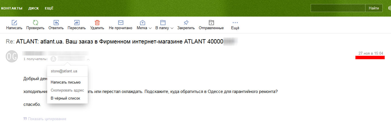

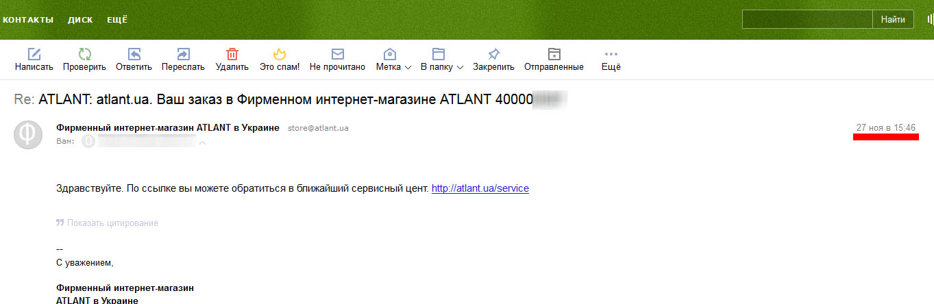

profeMaster Опубліковано: 30 листопада 2016 Поділитись Опубліковано: 30 листопада 2016 холодильник помер через месяц работы через стабилизатор. Насчет того, что это вина стабилизатора - это вы отписали, а я уже склонен вам поверить как специалисту бОльшая цена подразумевает бОльший сервис, как мне кажется. вот переписка с Зубром вопрос ответ то есть вопрос был вечером, ответ утром. Это норма для уважающих себя (или клиентов) организаций. Если обращений много, то устанавливается программа для фиксации обращений, клиент получает номер обращения, ждет очереди, приходит ответ. Тоже норма. А если сервис Вольтера держится на одном человеке, то это нормально для частника, а не для организации со средним ценником в несколько нулей. Посилання на коментар Поділитися на інших сайтах More sharing options...
iiigolkin Опубліковано: 30 листопада 2016 Поділитись Опубліковано: 30 листопада 2016 вопрос был насчет напряжения на корпусе, и ответ на него получал из других источников. Меня не интересовало, как его убрать, интересовало почем оно есть и непасно ли оно без заземления. Естественно, вы получили ответ в непринуждённой беседе, поскольку и ситуация не относилась к работе прибора, а в точности соответствовала, например, измерению напряжения на шерстяном свитере после дня носки зимой, при малой влажности ( бывает значение от 3 киловольт и более, на статическом вольтметре с плоским пробником из фольги вместо щупа). Какое отношение такие вопросы имеют к службе поддержки работы приборов — я не очень понимаю. Свитер должен греть, стабилизатор — стабилизировать и защищать, будучи сам безопасным. Соблюдение инструкции это обеспечивает. Прояснять подробности — сколько угодно, хотя удобнее установку поручить специалисту, это и безопаснее, на этом обычно и настаиваем. насчет поддержки - вы же не хотите сказать, что по моему обращению был создан тикет, в который вы отписали, что обращение было рассмотрено, ответ дан, и закрыли тикет, и именно поэтому ответ на имейл мне не пришел? Тот же Зубр имейлы не игнорирует, и не надо быть на форумах, чтобы получить от их представителя ответ. Нет, у меня бы это и не получилось. Первый вопрос был бы: подключали по инструкции? Дальше сами понимаете... Когда есть один верный вариант использования, и тысячи неверных — сами понимаете, что выберет эксплуатационник. или вы имеете в виду, что один в службе поддержки? Тогда понятно, но не солидно, так как обращений может быть много, и не все могут форсировать свой вопрос отписав на форуме. Наша цель — не абстрактная солидность, а нормальная работа приборов. Пока получается, если есть проблемы — решаем. Не, конечно я не один и строго говоря — вообще не работник службы поддержки. Я разработчик, но когда что-то сложное — конечно, участвую. Работа на форуме — моя личная инициатива, и, согласитесь, что это удобно — интерактивное получается общение, не? Лично мне телефон меньше нравится, картинки вставлять неудобно и ссылки, если понадобятся, да и говорят всего двое, а тут «мозговой штурм» из компетентных людей. проблема такая - стоит в спальне и гудит по ночам. А обменять на бестрансформаторный уже поздно. Эта проблема отличается от «проблемы напряжения на корпусе без заземления». Установка в спальне — случай нечастый, а возможность сделать «абсолютно безшумно» — есть не всегда, так как может зависеть и от формы напряжения в сети. Надо подумать, чем тут можно помочь. Отпишу на эту тему как выясню. 1 Посилання на коментар Поділитися на інших сайтах More sharing options...
Dalet Опубліковано: 30 листопада 2016 Поділитись Опубліковано: 30 листопада 2016 то есть вопрос был вечером, ответ утром. Это норма для уважающих себя (или клиентов) организаций. Если обращений много, то устанавливается программа для фиксации обращений, клиент получает номер обращения, ждет очереди, приходит ответ. Тоже норма. А если сервис Вольтера держится на одном человеке, то это нормально для частника, а не для организации со средним ценником в несколько нулей. а если я вам скажу что не отключит? и тоже быстро. а вообще что вы знаете о обрыве нуля, что это и чем характеризуется, в курсе? Добавлено через 4 минуты Насчет того, что это вина стабилизатора - это вы отписали, а я уже склонен вам поверить как специалисту так другое не читается. я вам надцать раз о зубре сказал, но выводов вы не делаете. значит чтото тут не то и цель у вас другая..... если бы Электромир ответил на ваш вопрос о 135В в стиле Зубра - да нормально, вы бы стразу изошли весь -как так там напряжения, меня убьет, и прочие выделения.... а ведь ответ в точности аналогичен ответу Зубра. посоветую Электромиру посадить когото на эти сайты, для простого ответа - да/нет. без разбора ситуации, ведь главное скорость. Посилання на коментар Поділитися на інших сайтах More sharing options...
