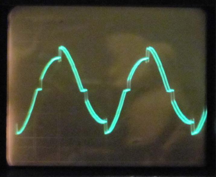

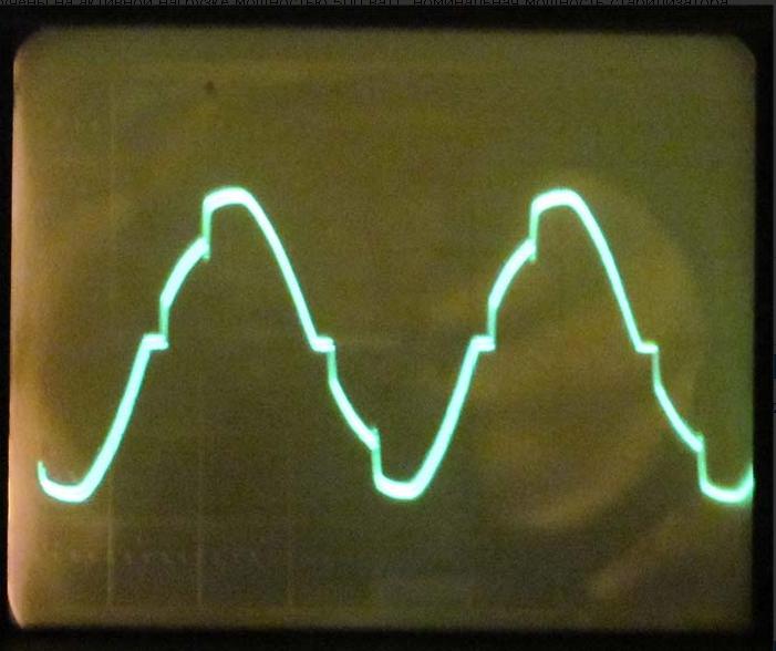

Canton Опубліковано: 6 січня 2015 Поділитись Опубліковано: 6 січня 2015 Ну что, хлопчики та дiвчатка, заждались? А уже туточки. Вернемся к нашим баранам (упс, каламбурчик :D), а именно к резонансным фильтрам и тиристорным\симисторным стабилизаторам. Обещал снять РЕАЛЬНЫЕ осциллограммы. Выполнил. Их и снимать не потребовалось, т.к. еще один мой товарищ (беспрекословный авторитет) этим вопросом занимался плотно и в его архиве оказались готовые. Картинка N1 получена на активной нагрузке мощностью 500 W, номинальная мощность стабилизатора 7кVА. Картинка N2 получена на том же стабе при добавлении нелинейной нагрузки в виде 50" плазменной панели (у плазмы нелинейность чумовая). Явно видно, что увеличение нагрузки, особенно нелинейной, приводят к ассиметрии и "звону". Специально не называю модель устройства - это ХАРАКТЕРНЫЕ картинки для ВСЕХ подобных устройств. Законы природы не обманешь. И НИКАКИЕ резонансные фильтры "восстановить" :lol: из этого гавна никакую синусоиду не могут, по причине ее полного отсутствия. И может серьезно навредить, особенно при нелинейной нагрузке. Ну а дальше - "Думайте сами, решайте сами, иметь или не иметь..."(С) Если у вас цех\мастерская - без вопросов. В дом - упаси Господи. Вы ведь не ведетесь на бензозаправке залить в спорткар 80-й бензус по причине - "ведь поедет же"? Отака фигня, малята... PS. Парой постов выше вброс про конденсационный котел - так вот ему кирдык будет очень быстро. Там нужна чистая синусоида, чем точнее, тем лучше. PPS. насколько мне известно, никто из серьезных брендов тиристорные стабы для быта не выпускает. ХАО! DIXI Я все сказал! Посилання на коментар Поділитися на інших сайтах More sharing options...
AndyAntonov Опубліковано: 6 січня 2015 Поділитись Опубліковано: 6 січня 2015 В дом - упаси Господи. Чем дом радикально отличется от цеха? Или лучше 130-150В в розетке, зато без богомерзкого стабилизатора? Добавлено через 1 минуту Специально не называю модель устройства Очень зря так делаете. Посилання на коментар Поділитися на інших сайтах More sharing options...
Canton Опубліковано: 6 січня 2015 Поділитись Опубліковано: 6 січня 2015 Очень зря так делаете. Могу сказать только одно - снималось в Одессе, стаб тоже Одесский. Посилання на коментар Поділитися на інших сайтах More sharing options...
AndyAntonov Опубліковано: 6 січня 2015 Поділитись Опубліковано: 6 січня 2015 В Одессе три производителя стабов, ЕМНИМС. Посилання на коментар Поділитися на інших сайтах More sharing options...
Dalet Опубліковано: 6 січня 2015 Поділитись Опубліковано: 6 січня 2015 Ну что, хлопчики та дiвчатка, заждались? Я готов ради этого клоуна в бан, бо клоун реальный Посилання на коментар Поділитися на інших сайтах More sharing options...
Dalet Опубліковано: 6 січня 2015 Поділитись Опубліковано: 6 січня 2015 На зри в корень, студент: СНПТО-22.pdf СНПТО-9ПТ.pdf А прежде чем умничать советую инженеру чуть в труды кинуться и заработать на нормальный осцилограф. и замечу, что это стабы с стуком, который лечится. А то что у него снято на фото дак это похоже очень на первые Фантомы с фазным регулированием 2 Посилання на коментар Поділитися на інших сайтах More sharing options...
AndyAntonov Опубліковано: 6 січня 2015 Поділитись Опубліковано: 6 січня 2015 это стабы с стуком, который лечится. Так вот как он выглядит… А то пока я его только слышал… Посилання на коментар Поділитися на інших сайтах More sharing options...
