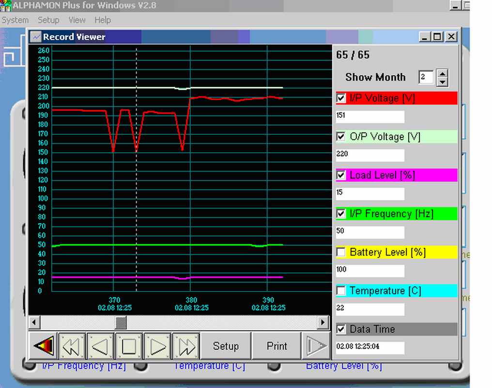

AndyAntonov Опубліковано: 2 січня 2015 Поділитись Опубліковано: 2 січня 2015 т.е. если у меня комп и плазма - то лучше не брать симисторный, а выбрать релейный? Для стимуляции мыслительного процесса - картинка: Данная картинка снята пять лет назад сервачным APC SmartUPS-1500, в то время как Фантом ездил в ремонт. Графичек сильно сглажен. По возвращении Фантома Смарт уехал в ремонт, т.к. во-первых, повыходили из строя реле, во-вторых, он от таких сетей "поехал мозгами". С тех пор ситуация в сети стала неизмеримо хуже. Да, место действия - Харьков, район Благбаза. Добавлено через 5 минут Если есть деньги на нормальный симисторный/тиристоный стаб - покупайте. Релейный после него просто не нужен. Совсем. Посилання на коментар Поділитися на інших сайтах More sharing options...
roverspam Опубліковано: 2 січня 2015 Поділитись Опубліковано: 2 січня 2015 спасибо конечно за стимулирование моего мыслительного процесса, но я вижу только колебания напряжения. И мне, как неспециалисту, непонятно, входят ли их максимумы в допустимые или нет. Скорее склоняюсь, что нет (особенно на нижней части картинки). Вы хотели сказать, что он хорошо поехал мозгами несмотря на то, что продолжал работать? И что то, что он выдавал, ещё хуже, чем выдавал бы симисторный? Добавлено через 1 минуту Если есть деньги на нормальный симисторный/тиристоный стаб - покупайте. Релейный после него просто не нужен. Совсем. есть деньги на Элекс Ампер. Нормально с компом/плазмой уживётся? Посилання на коментар Поділитися на інших сайтах More sharing options...
AndyAntonov Опубліковано: 2 січня 2015 Поділитись Опубліковано: 2 січня 2015 Canton, типа симисторный вмешивается. Ох, уж эти сказки... Добавлено через 8 минут спасибо конечно за стимулирование моего мыслительного процесса, но я вижу только колебания напряжения. И мне, как неспециалисту, непонятно, входят ли их максимумы в допустимые или нет. Скорее склоняюсь, что нет (особенно на нижней части картинки). Вы хотели сказать, что он хорошо поехал мозгами несмотря на то, что продолжал работать? И что то, что он выдавал, ещё хуже, чем выдавал бы симисторный? Добавлено через 1 минуту есть деньги на Элекс Ампер. Нормально с компом/плазмой уживётся? Он прекратил работать и "ушел в себя". Сгорели реле. Потому что он трещал ими как пулемет. Недавно появился еще один Смарт (1000) с теми же признаками. Съездил в ремонт, банки и релюхи заменили. Но мозгами он поехал, при малейшем кипеше в сети, даже после стаба - начинает чудить и вырубает нагрузку. Уживется. На работе техника не жалуется. 1 Посилання на коментар Поділитися на інших сайтах More sharing options...

roverspam Опубліковано: 2 січня 2015 Поділитись Опубліковано: 2 січня 2015 Он прекратил работать и "ушел в себя". Сгорели реле. Потому что он трещал ими как пулемет. не заметил, что на графике - входное (подумал было, что выходное). Не знаю, какое у меня входное(имею ввиду синусоиду), но АПЦ пока что живой, хотя стабильным напряжение уж никак не назовёшь Уживется. На работе техника не жалуется. Спасибо за ответ. Рискну, пожалуй. Добавлено через 7 минут Никак не поможет. Подумайте над другой идеей - не ставить ОДИН стаб на весь дом. Сделайте список устройств, которые планируете запитывать. Разделите его на три части - те. которым не сильно нужна стабилизация, те которым нужна обычная стабилизация и те, которым желательно ЭТАЛОННОЕ питание. Ну нахрена электрочайнику идеальная синусоида? И если он при 180 В закипит на полминуты позже - вы даже не обратите внимания. проблема ещё в том, что напряжение сейчас падает ниже 150 и релейный тупо не включается ниже 170. Т.е. если я поставлю комп на релейный, то у меня вообще не будет компа при напряжении ниже 170. А насчёт идеи разные стабы для разных устройств - спасибо, подумаю. По поводу электрочайника - насколько помню курс школьной физики - то мощность это грубо говоря напряжение умноженное на силу тока. При 180 чтобы выжать свои 2 кВт, по проводам пойдёт куда большая сила тока. Я так понимаю, повышается опасность того же возгорания (а меня частный дом, где хз как лежат провода по деревянным перекрытиям и я никак не найду финансов переделать проводку по всему дому). И сделать нормализацию ЛОКАЛЬНО, точечно. Это будет более гибко и удобно. Вот у меня так и сделано - есть "грязные" розетки, есть "чистые" и есть пара устройств "CleanPower" для стереосистем (но это отдельная тема). что за устройства CleanPower? Имеет ли смысл их поставить для злополучных плазмы/компа? Посилання на коментар Поділитися на інших сайтах More sharing options...

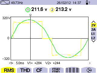

Dalet Опубліковано: 2 січня 2015 Поділитись Опубліковано: 2 січня 2015 а мне, как человеку несведущему и желающему сделать у себя "нормально", расскажите? он не может, ему не дано. Вот посмотрите на такую картинку: Photo 26.02.2012 14 37 48.bmp квадарт то на входе, а синус на выходе, вот такой фокус. Другой вопрос что в сети квадрата не бывает, а бывает срез сверху или колебания в зоне нуля, ну еще иногда провалы и вспески по фронтам, тут лучше для начала понять причину а потом прописать лекарство, поскольку стабилизатор только с уровнем напряжения работает а синусу ничего не делает, как минимум лучше. Вот например такое у нашего легитимного было: Transient (Transient B13).pdf 2 Посилання на коментар Поділитися на інших сайтах More sharing options...
Canton Опубліковано: 2 січня 2015 Поділитись Опубліковано: 2 січня 2015 он не может, ему не дано. Вот посмотрите на такую картинку: [ATTACH]405793[/ATTACH] квадарт то на входе, а синус на выходе, вот такой фокус. Другой вопрос что в сети квадрата не бывает, а бывает срез сверху или колебания в зоне нуля, ну еще иногда провалы и вспески по фронтам, тут лучше для начала понять причину а потом прописать лекарство, поскольку стабилизатор только с уровнем напряжения работает а синусу ничего не делает, как минимум лучше. Вот например такое у нашего легитимного было: [ATTACH]405794[/ATTACH] Продолжаем втюхивать?:D Прекрасно ведь знаете, как тиристор ведет себя при переходе через 0, а продолжаете грузить. Все, бай. Вы непорядочный человек. DIXI 1 Посилання на коментар Поділитися на інших сайтах More sharing options...
