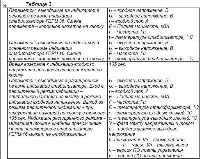

Андромеда-440 Опубліковано: 7 липня 2014 Поділитись Опубліковано: 7 липня 2014 (змінено) А что это за параметр Н (большая латинская буква) в ВЫБОРе ИНДИКАЦИИ стабилизатора Герц М 16-1-40 ? Непонятно ... (параметр есть - а в инструкции о нём ничего нет). Ещё есть маленькая буква h - так это количество часов работы ... Змінено 7 липня 2014 користувачем Андромеда-440 дополнение , пояснение Посилання на коментар Поділитися на інших сайтах More sharing options...
Dalet Опубліковано: 7 липня 2014 Поділитись Опубліковано: 7 липня 2014 А что это за параметр Н (большая латинская буква) в ВЫБОРе ИНДИКАЦИИ стабилизатора Герц М 16-1-40 ? Непонятно ... (параметр есть - а в инструкции о нём ничего нет). номер работающего ключа 1 Посилання на коментар Поділитися на інших сайтах More sharing options...
dneprstab Опубліковано: 7 липня 2014 Поділитись Опубліковано: 7 липня 2014 Можно ли включать инвертнорную сварку через стабилизатор если её номинал в пределах мощности стабилизатора Можно , но один раз. На старом сервоприводном (не укртех но все же) народ воткнул да так хорошо вішло что вылетели оба автомата - и на стабе и на вводе в дом. Посилання на коментар Поділитися на інших сайтах More sharing options...
Андромеда-440 Опубліковано: 7 липня 2014 Поділитись Опубліковано: 7 липня 2014 номер работающего ключа Хм ... там бывает написано 3,2 или 2,4 ... а почему тогда не ЦЕЛОЕ число ? Посилання на коментар Поділитися на інших сайтах More sharing options...
engeneer Опубліковано: 7 липня 2014 Поділитись Опубліковано: 7 липня 2014 Хм ... там бывает написано 3,2 или 2,4 ... а почему тогда не ЦЕЛОЕ число ? Это похоже на версию прошивки платы управления и и платы индикации, они должны отображаться с символом "П" и "П.". Может, глюк индикатора? Какая модель у Вас и какого года выпуска? 1 Посилання на коментар Поділитися на інших сайтах More sharing options...

Андромеда-440 Опубліковано: 11 липня 2014 Поділитись Опубліковано: 11 липня 2014 Это похоже на версию прошивки платы управления и и платы индикации, они должны отображаться с символом "П" и "П.". Может, глюк индикатора? Какая модель у Вас и какого года выпуска? Тут написано ЭЛКС 672185 001 РЭ ДКПП 3120 23 500 УКНД 29 200 ГЕРЦ 16-1 ТУ У 31 2-32431676-001:2007 инструкция апельсинового цвета купили в июне 2011 Сейчас Н показывает 3,4 Сзади посмотреть не могу т.к. он висит на стенке (переписала с инструкции) Посилання на коментар Поділитися на інших сайтах More sharing options...
engeneer Опубліковано: 11 липня 2014 Поділитись Опубліковано: 11 липня 2014 ГЕРЦ 16-1 купили в июне 2011 Сейчас Н показывает 3,4 Самый простой вариант - позвонить непосредственно одесситам. Возможно, они ещё помнят, что за параметр зашифровали под буквой "Н" три года назад. 1 Посилання на коментар Поділитися на інших сайтах More sharing options...
Dalet Опубліковано: 11 липня 2014 Поділитись Опубліковано: 11 липня 2014 Самый простой вариант - позвонить непосредственно одесситам. Возможно, они ещё помнят, что за параметр зашифровали под буквой "Н" три года назад. уже задал, пошли с обеда и пока не возвращались, думаю к понедельнику дождемся:D Миша, по ссылке: ЧП «Элим Одесса»(является официальным коммерческим партнером ЧП «НПФ ЭЛЕКС») ну они ниче не скажут, только репутацию, как всегда подмочят. Элим подмазался под Элекс. 1 Посилання на коментар Поділитися на інших сайтах More sharing options...

Dalet Опубліковано: 15 липня 2014 Поділитись Опубліковано: 15 липня 2014 Тут написано ЭЛКС 672185 001 РЭ ДКПП 3120 23 500 УКНД 29 200 ГЕРЦ 16-1 ТУ У 31 2-32431676-001:2007 инструкция апельсинового цвета купили в июне 2011 Сейчас Н показывает 3,4 Сзади посмотреть не могу т.к. он висит на стенке (переписала с инструкции) Я вот не понимаю. А чем Вас не устраивает - включенная ступень? Тем более что это так и есть. Инфа эта больше на сервисника рассчитана. 1 Посилання на коментар Поділитися на інших сайтах More sharing options...

Андромеда-440 Опубліковано: 16 липня 2014 Поділитись Опубліковано: 16 липня 2014 Как было раньше все просто.Линейка светодиодов это был шЫдевр информативности дисплея. ............ Добавлено через 6 минут Я вот не понимаю. А чем Вас не устраивает - включенная ступень? Тем более что это так и есть. Инфа эта больше на сервисника рассчитана. А я думала , что они на нас рассчитывали ... Посилання на коментар Поділитися на інших сайтах More sharing options...
Dalet Опубліковано: 16 липня 2014 Поділитись Опубліковано: 16 липня 2014 А я думала , что они на нас рассчитывали ... Он у Вас стабилизирует? Если да то чего Вы от него еще хотите? Посилання на коментар Поділитися на інших сайтах More sharing options...
