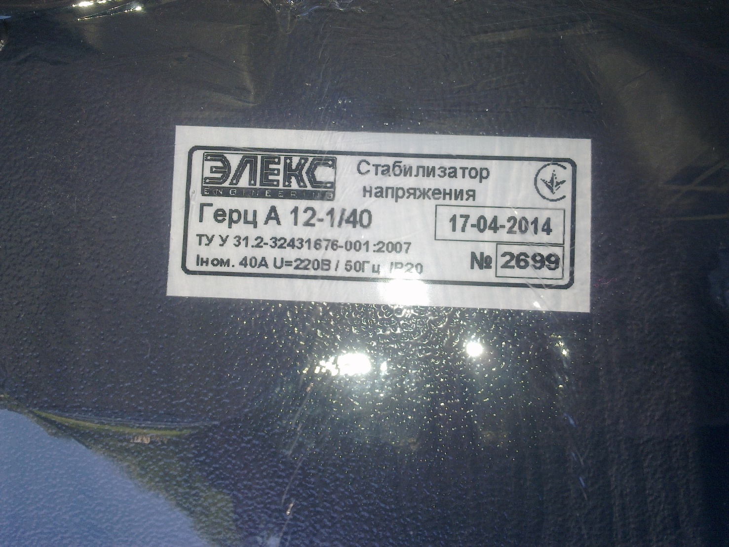

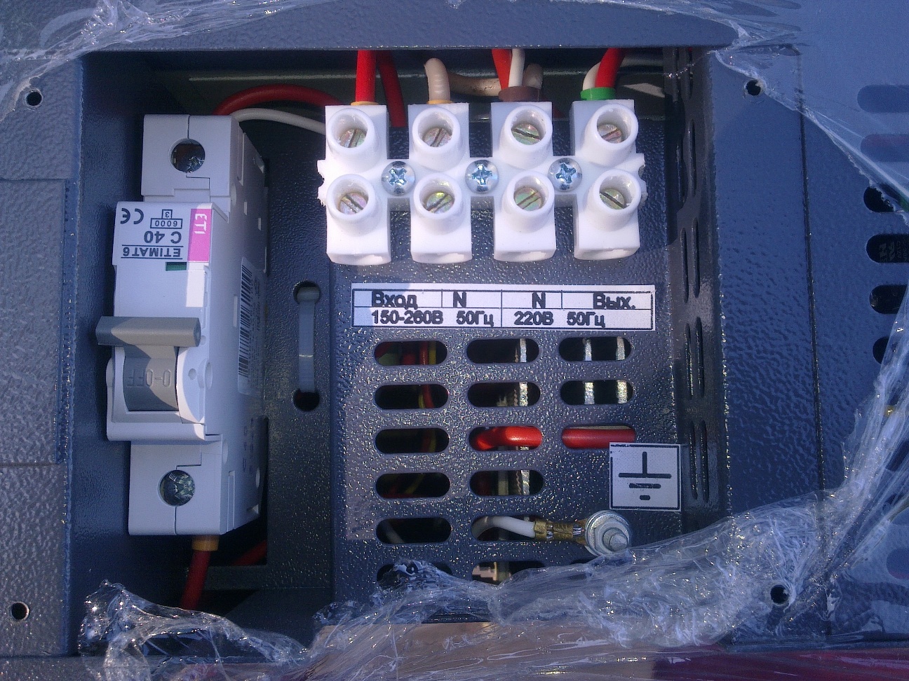

AleksZm Опубліковано: 10 червня 2014 Поділитись Опубліковано: 10 червня 2014 Знакомый купил Герц 8.8кВт. Вот посмотрел я этот стаб и что то не понимаю: в инструкции указаны рабочее напряжение 145-260В. Я так понимаю, что при входном 145В он должен вытягивать 220В и выдавать номинальную мощность 8.8кВт. Но это никак не вписывается вводной АВ 40А (8800/145=60А). В инструкции толком ничего не указано (может плохо читал). Проясните, пожалуйста, ситуацию. Посилання на коментар Поділитися на інших сайтах More sharing options...
Dalet Опубліковано: 10 червня 2014 Поділитись Опубліковано: 10 червня 2014 Знакомый купил Герц 8.8кВт. Вот посмотрел я этот стаб и что то не понимаю: в инструкции указаны рабочее напряжение 145-260В. Я так понимаю, что при входном 145В он должен вытягивать 220В и выдавать номинальную мощность 8.8кВт. Но это никак не вписывается вводной АВ 40А (8800/145=60А). В инструкции толком ничего не указано (может плохо читал). Проясните, пожалуйста, ситуацию. Поясню, но сначала хотелось бы понять откуда у Вас умозаключение что он должен при 145В тянуть 8,8квт? Посилання на коментар Поділитися на інших сайтах More sharing options...
engeneer Опубліковано: 10 червня 2014 Поділитись Опубліковано: 10 червня 2014 Поясню, но сначала хотелось бы понять откуда у Вас умозаключение что он должен при 145В тянуть 8,8квт? Здесь нет вины нашего собеседника - производитель скромно умалчивает о такой штуке, как "минимальная мощность". Это то, что способен выдать прибор при нижнем значении напряжения. Эту вличину можно по секрету подсмотреть у бликого по диапазону Вольтера - порядка 6 кВт Посилання на коментар Поділитися на інших сайтах More sharing options...
Dalet Опубліковано: 10 червня 2014 Поділитись Опубліковано: 10 червня 2014 Здесь нет вины нашего собеседника - производитель скромно умалчивает о такой штуке, как "минимальная мощность". Это то, что способен выдать прибор при нижнем значении напряжения. Эту вличину можно по секрету подсмотреть у бликого по диапазону Вольтера - порядка 6 кВт А по моему не нужно просто искать кошу в комнате где ее нет. Тем более что в этой теме этот вопрос обсуждается на каждой "третьей" странице. 1 Посилання на коментар Поділитися на інших сайтах More sharing options...
AleksZm Опубліковано: 11 червня 2014 Поділитись Опубліковано: 11 червня 2014 Поясню, но сначала хотелось бы понять откуда у Вас умозаключение что он должен при 145В тянуть 8,8квт? Ну так оно "умозаключение" как то само напрашивается В инструкции указан рабочий диапазон напряжений и выходная мощность 8,8кВт. Никаких звездочек, сносок и т.п. нет. Вот я и понимаю, что в этом диапазоне напряжений он должен выдать 8,8кВт. Я для проверки компетенции производителя позвонил им и попросил соединить с их тех отделом (ну или что то того). Задал им вопрос: какое сечение вводного кабеля они рекомендуют? Ответили: медь 4мм.кв. хватит. О чем с ними дальше говорить? Посилання на коментар Поділитися на інших сайтах More sharing options...
Dalet Опубліковано: 12 червня 2014 Поділитись Опубліковано: 12 червня 2014 Ну так оно "умозаключение" как то само напрашивается Ну тогда стоит курс физики повторить. Например формулу расчета мощности. Ее вообще тут нужно каждую вторую страницу темы повторять. Вот же ж совсем рядом - www.stroimdom.com.ua/forum/showpost.php?p=2922529&postcount=4052, тоже "умозаключение" В инструкции указан рабочий диапазон напряжений и выходная мощность 8,8кВт. Там что так и написано при входном145-280 мощность на выходе 8,8кВт???? Нет? Дак в чем проблема? Никаких звездочек, сносок и т.п. нет. Вот я и понимаю, что в этом диапазоне напряжений он должен выдать 8,8кВт. Ну понятно, если не запрещено значит разрешено. для проверки компетенции производителя позвонил им и попросил соединить с их тех отделом (ну или что то того). Задал им вопрос: какое сечение вводного кабеля они рекомендуют? Ответили: медь 4мм.кв. хватит. О чем с ними дальше говорить? А вот отсюдова давайте поподробней, а то один тут же проверял, а на поверке оказалось его проверяемый никакого отношения к производителю не имел. Явки (номера тел.) и с кем общались. Какой номинал вводного автомата у Вас? Добавлено через 14 минут Здесь нет вины нашего собеседника - производитель скромно умалчивает о такой штуке, как "минимальная мощность". Это то, что способен выдать прибор при нижнем значении напряжения. Эту вличину можно по секрету подсмотреть у бликого по диапазону Вольтера - порядка 6 кВт Ну вот тот же ж прикол. Миша, это не производитель, это ..... . Ну там написано все: Контакты ЧП «Элим Одесса» (является официальным коммерческим партнером ЧП «НПФ ЭЛЕКС») Телефоны : (048) 732-03-43 (067) 338-90-70 (095) 469-14-36 (063) 996-06-22 тоесть такой же продаван как и я. И в прошлый раз им уже пилюлю вставили за самодеятельность с КПД, умники блин. Посилання на коментар Поділитися на інших сайтах More sharing options...
AleksZm Опубліковано: 12 червня 2014 Поділитись Опубліковано: 12 червня 2014 А вот отсюдова давайте поподробней, а то один тут же проверял, а на поверке оказалось его проверяемый никакого отношения к производителю не имел. Явки (номера тел.) и с кем общались. Какой номинал вводного автомата у Вас? Звонил по этим телефонам:eleks.uaprom.net/contacts (или первый, или второй сверху). Вводной автомат С40А. Для вводного кабеля (АВВГ 2х10) это многовато, но владелец не хочет покупать более дорогой кабель. Да и "производитель" при вопросе: Войдет ли в клемы стабилизатора кабель 16мм.кв., ответил, не уверенно: Должен войти. Так я ни на кого бочку не катю Это ж сделано в Украине и обработку напильником никто не отменял. На будущее, по выбору мощности стабилизатора, для себя уже главный параметр определил: Добавлено через 1 минуту ...оринтируюсь всегда на ток автомата ну и еще на вес. А если вес маловат то еще смотрю на электронную защиту по току которой иногда ставя больший автомат ограничивают и страхуются. Тоже буду ориентироваться на ток автомата Посилання на коментар Поділитися на інших сайтах More sharing options...
Dalet Опубліковано: 12 червня 2014 Поділитись Опубліковано: 12 червня 2014 Звонил по этим телефонам:eleks.uaprom.net/contacts (или первый, или второй сверху). Ну по этому вопросу завтра разберусь. Вводной автомат С40А. Для вводного кабеля (АВВГ 2х10) это многовато, но владелец не хочет покупать более дорогой кабель. Да и "производитель" при вопросе: Войдет ли в клемы стабилизатора кабель 16мм.кв., ответил, не уверенно: Должен войти. Вот тут он ( произволитель) то и должен был уйти в стопор, это ж нада стаб аллюминием подключать. 16мм.кв туда не влезут ибо заводу ну никак не могло в голову прийти что нынче кто-то будет люминий пользовать. Нуж но было покупать Вольтер, там клемы посерьезней, ну и табличка пересчета по мощности в паспорте имеется. Добавлено через 2 минуты Это ж сделано в Украине и обработку напильником никто не отменял. Ну вот только не нужно, довольно высокое качество у Герцев по сравнению с некоторыми другими производителями. И разработки у них все свои, даже корпуса сами делают на довольно дорогом оборудовании, так что все познается в сравнении. Будете себе брать то Герц больше не берите, возьмите что-то другое в том же ценовом диапазоне, а потом и прокоментируете. Добавлено через 4 минуты AleksZm, а вот давайте проведем и с Вами эксперимент. Вот у Вас есть вводной автомат на 40А. Это 8,8кВт так? Так вот вопрос. Где в паспорте на автомат написано сколько он мощности через себя пропустит на напряжении 150В? Посилання на коментар Поділитися на інших сайтах More sharing options...
AleksZm Опубліковано: 12 червня 2014 Поділитись Опубліковано: 12 червня 2014 Ну по этому вопросу завтра разберусь.... Вот тут он ( произволитель) то и должен был уйти в стопор, это ж нада стаб аллюминием подключать. 16мм.кв туда не влезут ибо заводу ну никак не могло в голову прийти что нынче кто-то будет люминий пользовать. И пусть исправят инструкцию. А то в ней они указывают АВ с характеристикой "В", а устанавливают "С". А в чем ступор с алюминием? Какая разница, кроме цены и сечения (при одинаковой мощности), какой кабель прокладывать на ввод: алюминий или медь? Тут и так понятно, если человек покупает Герц, а не Вольтер, то он прежде всего экономит деньги не для того, чтобы купить вводной кабель в три раза дороже. И в инструкции не указан тип кабеля: Ну понятно, если не запрещено значит разрешено. Посилання на коментар Поділитися на інших сайтах More sharing options...
Dalet Опубліковано: 13 червня 2014 Поділитись Опубліковано: 13 червня 2014 А в чем ступор с алюминием? Какая разница, кроме цены и сечения (при одинаковой мощности), какой кабель прокладывать на ввод: Ввод и подключение к стабилизатору это разные вещи. Вы стиралку тоже АВВГ подключаете? Добавлено через 1 минуту Тут и так понятно, если человек покупает Герц, а не Вольтер, то он прежде всего экономит деньги А я Герци совсем с другим смыслом продаю. Посилання на коментар Поділитися на інших сайтах More sharing options...
AleksZm Опубліковано: 13 червня 2014 Поділитись Опубліковано: 13 червня 2014 Тут и так понятно, если человек покупает Герц, а не Вольтер, то он прежде всего экономит деньги не для того, чтобы купить вводной кабель в три раза дороже., а потому, что с деньгами туго. Вот это я имел ввиду. Ув. Dalet. Вы если имеете с ними налаженные контакты и заинтересованы, или просто уважаете этого производителя - подскажите им соответствующие пожелания народа. Что такая проблема внести изменения в инструкцию? Или это такой "менеджменский" ход? Посилання на коментар Поділитися на інших сайтах More sharing options...
Dalet Опубліковано: 13 червня 2014 Поділитись Опубліковано: 13 червня 2014 Ув. Dalet. Вы если имеете с ними налаженные контакты и заинтересованы, или просто уважаете этого производителя - подскажите им соответствующие пожелания народа. Что такая проблема внести изменения в инструкцию? Или это такой "менеджменский" ход? Понимаете ли, сколько люду столько и мнений, и так дойдет до того что нужно будет писать как американцы- кота в микроволновке не сушить. Мои клиенты пока еще мне такие вопросы не задавали, ибо я сам все тонкости пересчета докладываю в первой же беседе. Посилання на коментар Поділитися на інших сайтах More sharing options...
