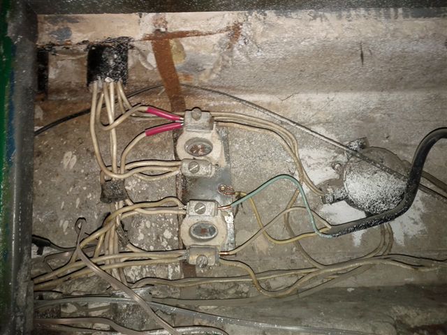

Al_Kh Опубліковано: 15 лютого 2013 Поділитись Опубліковано: 15 лютого 2013 Уже понятно что все три фазы присутствуют, проделайте то что просит Dalet, будем дальше подумать и сужать круг. У Вас в доме электроплиты? Сечение магистрали, хотя б диаметр провода и материал. Если есть возможность фотку щита, иногда очень помогает с "гаданием". Замеры, которые советует Dalet, планирую сделать завтра. Электроплит в доме нет. 5-и этажная хрущевка 1967 года постройки на 4 подъезда, 1-й этаж отдан под дневной стационар (медицинский). Магистрали выполнены алюминиевым проводом и по внешнему виду, думаю, что не менялись со дня постройки. Диаметры/сечение померяю завтра и так же сделаю фото. Если интересно, то прикрепил суточный график изменения напряжения с шагом 5 мин, а так же непосредственно сами данные в формате Exel, замеры производились с утра субботы до утра воскресенья. Делал это давно, еще до установки реле напряжения, тогда я был подключен на самую "сильную" фазу, на сегодняшний день ситуация с напряжением такая же.UPS1.xls 1 Посилання на коментар Поділитися на інших сайтах More sharing options...
Al_Kh Опубліковано: 15 лютого 2013 Поділитись Опубліковано: 15 лютого 2013 Да и я же о том . Равенство линейных на входе и неравенство фазных (то о чем говорит Al_Kh) Как бы нет равенства линейных на входе. По одной паре фаза-ноль - пониженное напряжение всегда (в сравнении с другими) , по 2-м другим - всегда повышенное, с небольшим различием в 5В-10В, причем сначала одна может быть с напряжением повыше, затем другая. Посилання на коментар Поділитися на інших сайтах More sharing options...
Optimalist Опубліковано: 15 лютого 2013 Поділитись Опубліковано: 15 лютого 2013 Как бы нет равенства линейных на входе. Извините, я употребил общепринятый в среде электриков, но не совсем правильный и устаревший термин. То что всегда раньше называли линейным, сейчас по нормативам называют междуфазным. То есть в идеале это 380В(на векторных диаграммах это стороны треугольника) , при фазном 220В. Посилання на коментар Поділитися на інших сайтах More sharing options...

Al_Kh Опубліковано: 16 лютого 2013 Поділитись Опубліковано: 16 лютого 2013 Замеры, которые советует Dalet, планирую сделать завтра. Электроплит в доме нет. 5-и этажная хрущевка 1967 года постройки на 4 подъезда, 1-й этаж отдан под дневной стационар (медицинский). Магистрали выполнены алюминиевым проводом и по внешнему виду, думаю, что не менялись со дня постройки. Диаметры/сечение померяю завтра и так же сделаю фото. В продолжение. Диаметры нулевого и фазного провода магистрали, как буд-то одинаковы, но из-за плохого доступа, измерить штангенциркулем получилось только нулевой. И то результат измерения странный - 3мм. Если бы 2,8мм(как мой ввод в квартиру, т.е. 6мм2) или 3,2мм(8мм2), то было бы понятно. Может быть в конце 60-х выпускался такой одножильный алюминиевый кабель? Фото прилагаю. Так же прилагаю таблицу измерений в формате Exel.Замеры_160220131.xls 1 Посилання на коментар Поділитися на інших сайтах More sharing options...
Optimalist Опубліковано: 17 лютого 2013 Поділитись Опубліковано: 17 лютого 2013 Так же прилагаю таблицу измерений в формате Exel. Ну и что Вас не устраивает? Вообще-то все что между 200 и 240 - нормально. У Вас все измерения по всем фазам - от 206 до 234. Посилання на коментар Поділитися на інших сайтах More sharing options...
Dalet Опубліковано: 17 лютого 2013 Поділитись Опубліковано: 17 лютого 2013 Ну и что Вас не устраивает? Вообще-то все что между 200 и 240 - нормально. У Вас все измерения по всем фазам - от 206 до 234. +1000 Подключитесь на В и поставте реле напряжения на всяк случай и не парьтесь стабилизатором. Такие напруги за счастье для многих будут. Посилання на коментар Поділитися на інших сайтах More sharing options...
Al_Kh Опубліковано: 17 лютого 2013 Поділитись Опубліковано: 17 лютого 2013 (змінено) Ну и что Вас не устраивает? Вообще-то все что между 200 и 240 - нормально. У Вас все измерения по всем фазам - от 206 до 234. Не устраивает то, что между моими замерами напряжение падало ниже 180В 4-5 раз, а в часы пик (в рабочие дни, утром и вечером) просто "армагедон" Добавлено через 8 минут +1000 Подключитесь на В и поставте реле напряжения на всяк случай и не парьтесь стабилизатором. Такие напруги за счастье для многих будут. На В переключусь, но это не решит вопроса, тогда появится отключение по верхнему пределу. Реле напряжения стоит уже 1,5-2 года. Раньше было подключение на другую фазу, на С. РН сейчас у меня работает в диапазоне 180В-255В, слишком много отключений в часы пик было на фазе С, поэтому и перешел на фазу А. Но при 204В, перестает работать посудомойка. Вот такие пироги Вот только что было два отключения в течении 3-х минут, напряжение 262В. Змінено 17 лютого 2013 користувачем Al_Kh Посилання на коментар Поділитися на інших сайтах More sharing options...

Vit3f Опубліковано: 18 лютого 2013 Поділитись Опубліковано: 18 лютого 2013 В продолжение. Диаметры нулевого и фазного провода магистрали, как буд-то одинаковы, но из-за плохого доступа, измерить штангенциркулем получилось только нулевой. И то результат измерения странный - 3мм. Если бы 2,8мм(как мой ввод в квартиру, т.е. 6мм2) или 3,2мм(8мм2), то было бы понятно. Может быть в конце 60-х выпускался такой одножильный алюминиевый кабель? Фото прилагаю. Так же прилагаю таблицу измерений в формате Exel. Как не дурацки это звучит, но основная проблема это - ХРУЩЕВКА, и поверьте что у Вас не худший случай, судя по вашим замерам, у меня на теремках в доме 96 серии (3 парадных, 9 этажей, дом 1978 года постройки) картина примерно такая же, но чаще повышенное в диапазоне 230-240 В, поставил реле напряжения и забил на это, ну выключается (частенько ночью) по превышению, зато какая никакая защита для аппаратуры, надоб только УПСке пищалку выдрать чтоб спать не мешала. Судя по фото, нужно как минимум обтянуть все соединения по пути к Вам, начиная от ввода в дом (как правило такой железный ржавый ящичек у парадного где под лестницей ГРЩ стоит, правда ключи от него у аварийщиков КЕ, но должны быть и у ЖЕКовцев, там кстати (в ящичке) и предохранители должны быть), в самом ГРЩ явно вместо предохранителей стоят проволочные перемычки которые в нашем жеке делают из люминтиевого провода который подгорая может выдавать Вам просадки с последующими выбросами, короче говоря нужно провести ревизию всего электрохозяйства. Кто это будет делать вопрос в нашем государстве риторический. Кстати где Вы в хрущевке заземление (землю) нашли, там его отродясь никогда не было. Сечение скорей всего 8 мм.кв, (6 это уж слишком мало даже для тех времен), при нынешнем энерговооружении потребителей маловато будет, при большой нагрузке часть напряжения падает на этой распредсети. По замерам видно что есть небольшой перегруз на фазе А, но возможно что это вызвано состоянием самой сети, а не нагрузками. 1 Посилання на коментар Поділитися на інших сайтах More sharing options...
