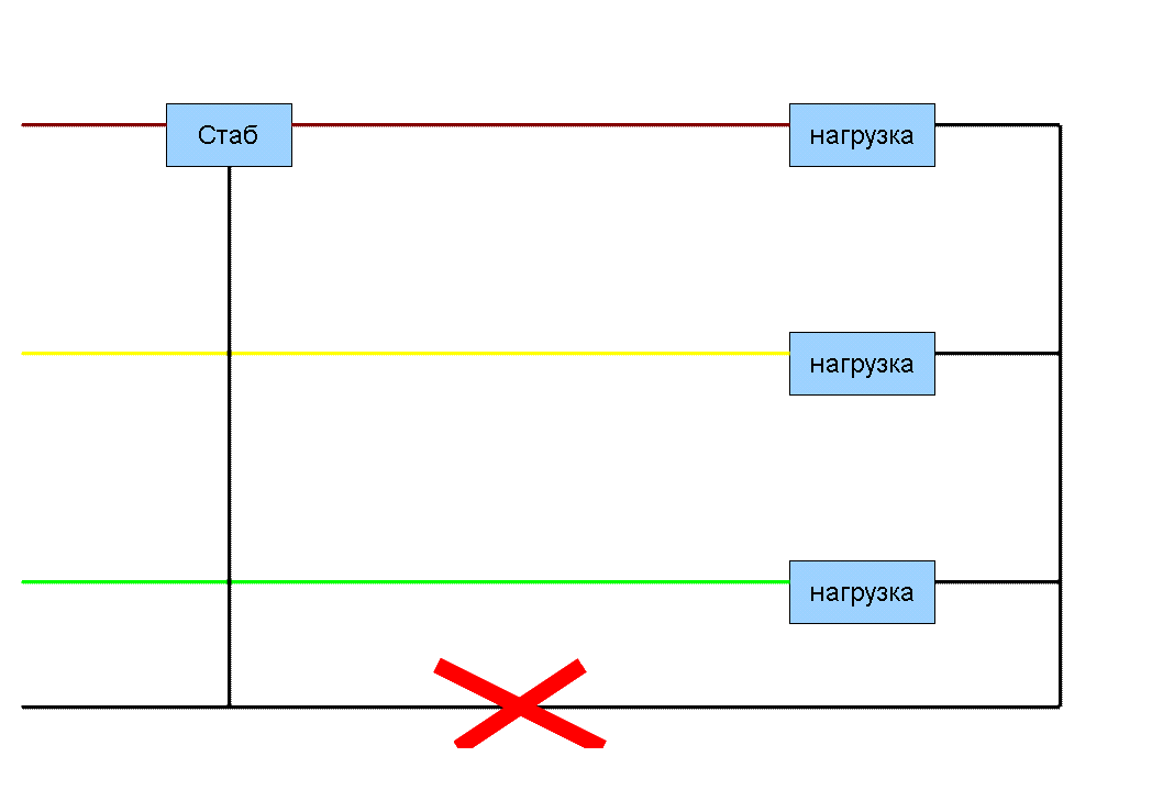

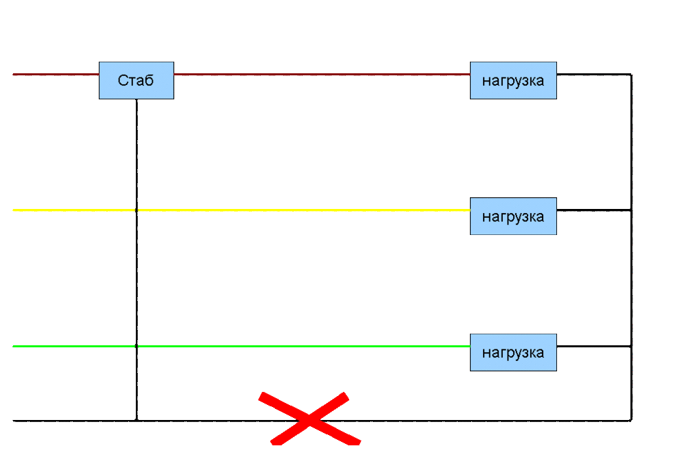

engeneer Опубліковано: 23 грудня 2012 Поділитись Опубліковано: 23 грудня 2012 engeneer, спасает, но только в случае отгорания ДО стабилизатора или РН. Если отгорит позже - стаб или РН ничего не заметят.Ну да, если ноль отгорит после стабилизатора - цепь просто разорвется, напряжения в розетках не будет. Стаб будет работать в обычном режиме и выдавать положенные 220 В - ему, как уважающему себя трансформатору, все равно - есть нагрузка или нет. Лишь бы не превысила номинал. Но если стабилизаторов три, действительно могут быть проблемы - даже если сработает защита по выходу и стаб отключится, два другие продолжат работать и в нулевом проводе опасный потенциал останется. Хотя, по логике, другие два должны увидеть это напряжение по выходу и тоже отключиться. Здесь главный вопрос - контролирует ли данная модель выходное напряжение. Посилання на коментар Поділитися на інших сайтах More sharing options...

AndyAntonov Опубліковано: 24 грудня 2012 Поділитись Опубліковано: 24 грудня 2012 Но если стабилизаторов три, действительно могут быть проблемы… Здесь главный вопрос - контролирует ли данная модель выходное напряжение. А как с такой схемкой? 330В в розетке после стаба было. Даже не уверен, что будь все три фазы стабилизированные и контроль выходного — увидели бы. ЗЫ Скрутки по ПВСу — зло! Посилання на коментар Поділитися на інших сайтах More sharing options...

engeneer Опубліковано: 24 грудня 2012 Поділитись Опубліковано: 24 грудня 2012 А как с такой схемкой? 330В в розетке после стаба было. Даже не уверен, что будь все три фазы стабилизированные и контроль выходного — увидели бы. ЗЫ Скрутки по ПВСу — зло! Стаб не мог увидеть это напряжение, т.к. продолжал мерять потенциал между городским нулем и своим выходом, а ноль в розетках от него был отрезан и "уплыл" в сторону других фаз, на которых, видимо, стояли более мощные нагрузки, чем на первой фазе. Даже если бы на двух других фазах стояли стабы, это бы не спасло при обрыве нуля после них. Единственное спасение в такой ситуации - реле напряжения в самих розетках... Добавлено через 5 минут Правильно ли я посчитал? 2. Если посчитано правильно, то какого номинала ИБП со стабилизатором нужен для вышеописанной цели? Батарея 100 А-ч запасает, примерно, 1 кВт-час электроэнергии (если точнее, 100 А * 12 В = 1,2 кВт*час, но ИБП не даст батарее разрядиться ниже 20%, потому можно округленно считать 1 кВт-час). Мощность 150 Вт будет поддерживаться, примерно, 7 часов непрерывной работы. Реально, котел работает где-то 50/50, в морозы - интенсивнее, в теплую погоду - меньше. Из практики, у меня батарея 125 А-ч держит атмосферный Vaillant 18-20 часов. 1 Посилання на коментар Поділитися на інших сайтах More sharing options...
AndyAntonov Опубліковано: 25 грудня 2012 Поділитись Опубліковано: 25 грудня 2012 (змінено) engeneer, совершенно верно. Именно так и было. Добавлено через 56 секунд Реально, котел работает где-то 50/50 Циркнасос работает постоянно. ЗЫ Режимы работы циркнасосов обсуждаем здесь. Змінено 25 грудня 2012 користувачем AndyAntonov Посилання на коментар Поділитися на інших сайтах More sharing options...
