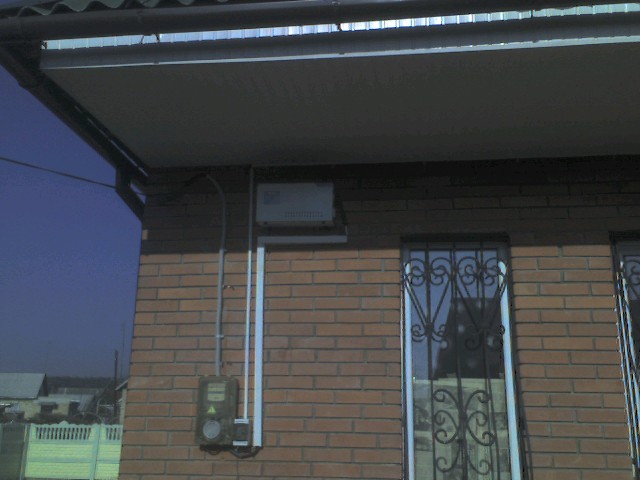

Вставлю свои 5 коп.
Применяйте стабилизаторы предназначенные для установки на улице и будет Вам счастье и не будет у Вас споров.

Таких аппаратов было выпущено пару тысяч ни с одним не было проблем из-за климатики.
Также мы изготавливали стабилизатор для морского климата там применялся корпус из нержавеющей стали.
Не спорю что Прочан классные стабы,но цена их для среднего украинца не подъёмная по этому приходится выбирать братьев китайских да и дизайн для дома не очень

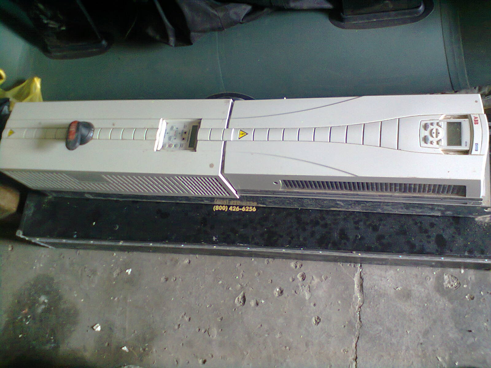

Помогите пожалуйста определить данный девайс. Там еще есть обозначение ABB HVAC.:beer:
Верхняя часть - привод для систем кондиционирования, отопления и вентиляции (сокращенно - HVAC). Общая информация здесь, руководство на русском для ACH550-01 (ссылка устарела)
Нижняя часть - какой-то силовой блок, надо посмотреть маркировку.
