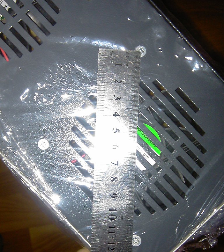

Dalet Опубліковано: 19 листопада 2012 Поділитись Опубліковано: 19 листопада 2012 Ну там разница в цене не слишком отличается. всего 400 грн ... но тем не менее спасибо за консультацию! Вот как раз из-за такой разницы я и не держу на складе ни 5кВт ни 7кВт. А 9кВт есть. По вентиляторам нужно посмотреть размер. Я узнаю и отпишусь. Добавлено через 2 минуты перепадет тем кто не покается ,только надо было это 3 года назад сделать а сейчас клонов-китайцев вагон и тележка Ух Вы ж и бравый парень. Значит покаялись, ну, ну. Надеюсь на будущее будет наука как рынок валить демпингом. Головой нужно зарабатывать, Головой (с). Посилання на коментар Поділитися на інших сайтах More sharing options...

Dalet Опубліковано: 25 листопада 2012 Поділитись Опубліковано: 25 листопада 2012 По вентиляторам нужно посмотреть размер. Я узнаю и отпишусь. Вот размер вентилятора : 1 Посилання на коментар Поділитися на інших сайтах More sharing options...
