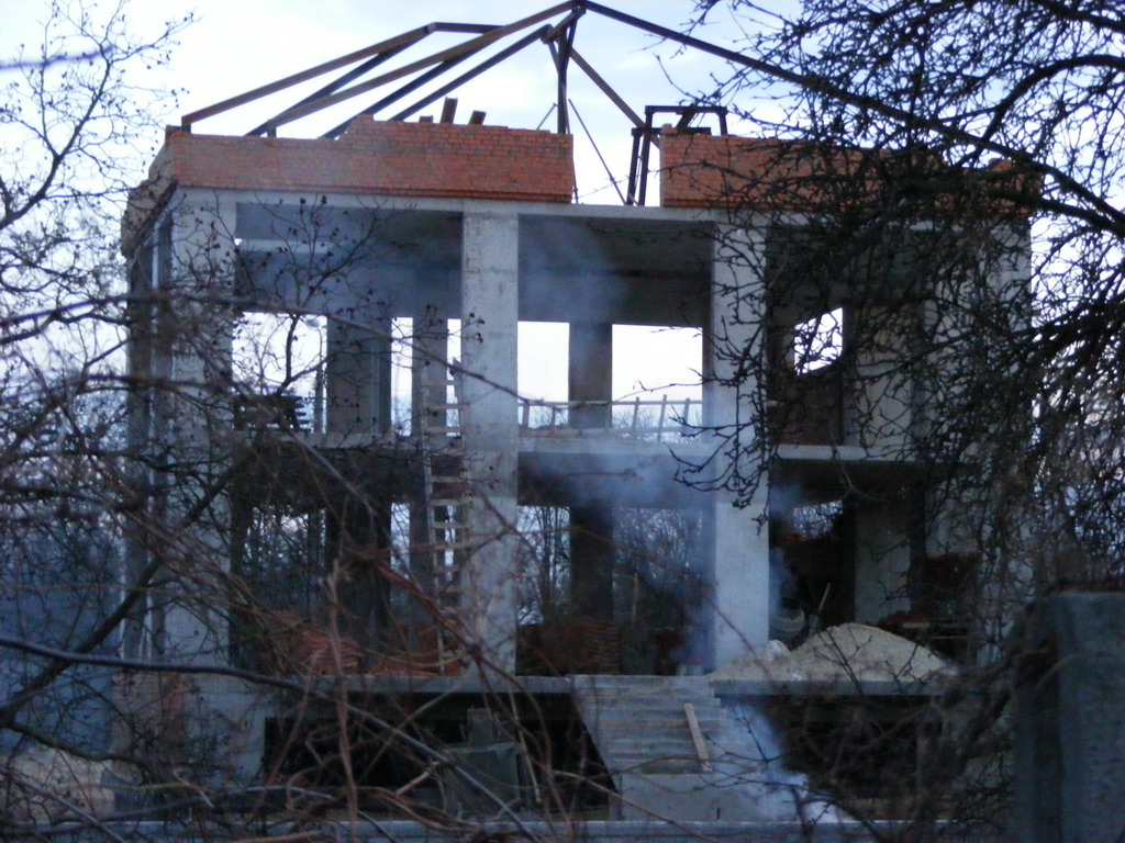

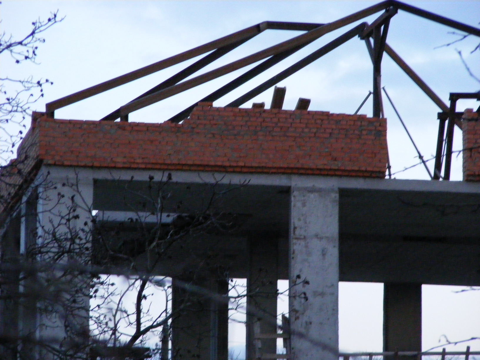

Вот так строят в Киеве иногда.
На ЮБК часто видел так строят, а проемы закладывают ракушечником. Может кто-то из местных в курсе.

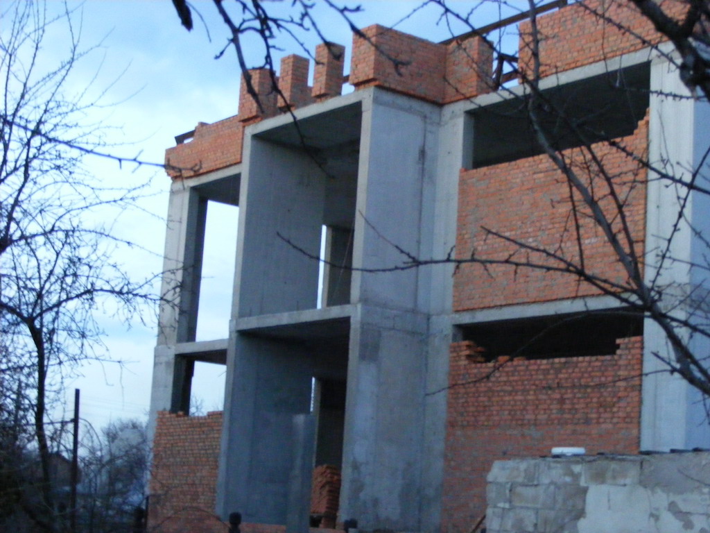

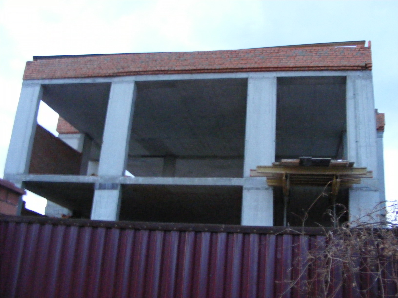

А по поводу архитектуры - никто не говорит, что нужно строить дом, например из Муратора, одноэтажный по монолитно-каркасной технологии. Речь идёт о двухэтажном доме или даже с мансардным третьим этажом. Как на фото, которые я выложил выше.
