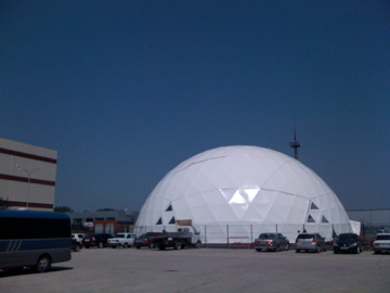

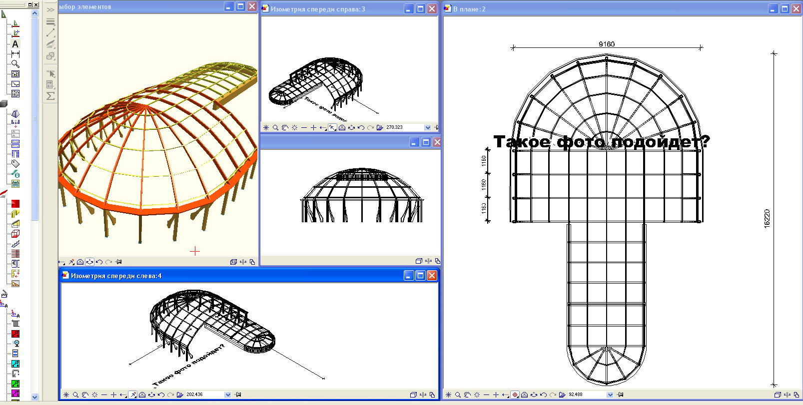

Alexander Pryakha Опубліковано: 25 січня 2009 Поділитись Опубліковано: 25 січня 2009 Такое фото подойдет? Посилання на коментар Поділитися на інших сайтах More sharing options...
Самоделкин Опубліковано: 25 січня 2009 Поділитись Опубліковано: 25 січня 2009 Конструкция сложная... УВАЖУХА !:) Но ! Это не геодезическое построение купола .Вот так . Посилання на коментар Поділитися на інших сайтах More sharing options...

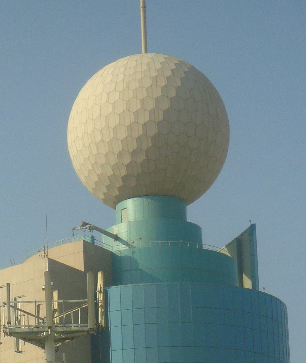

Alexander Pryakha Опубліковано: 25 січня 2009 Поділитись Опубліковано: 25 січня 2009 Ну а где я говорил. Уважаемый - этот купол, что я показал, в исполнении намного сложнее. А стеклить его гораздо проще. Тип сферы бывает - глобус и триангуляционная сеть. Это тип на рисунке выше-глобус. А то что вы называете "геодезический купол" из треугольников равносторонних - есть другой вид сферы - триангуляционная сеть. А еще вот такие бывают: Посилання на коментар Поділитися на інших сайтах More sharing options...
Телесистемы Опубліковано: 25 січня 2009 Поділитись Опубліковано: 25 січня 2009 Alexander Pryakha писав: А еще вот такие бывают: похоже на офис нац.оператора Etisalat (ОАЭ) Посилання на коментар Поділитися на інших сайтах More sharing options...

radius Опубліковано: 26 жовтня 2009 Поділитись Опубліковано: 26 жовтня 2009 Приветствую всех! очень занимательные баталии тут происходят вокруг купольной тематики! (жаль только порой это напоминает базар кабачных сквалыжников, а не деловое конструктивное общение... но вроде уже поуспокоились) Тематика эта мне близка и знакома не понаслышке, т.ч. позвольте присоединиться к обсуждению Первое в чем хочется внести ясность - методы разбивки сферы... глобусную схему не рассматриваю - с ней все понятно... а вот когда вы говорите о триангуляционной сетке и количестве граней - возникает путаница... для более правильной классификации необходимо понимать, какая базовая фигура подвергается триангуляции (разбивке на треугольники) и какая частота триангуляции применена (т.е. на сколько отрезков делится каждое ребро исходного правильного многогранника)? тогда 20-гранник проще назвать обычным икосаэдром, а 180-гранник - это видимо икосаэдр, триангулированный в 3-й частоте. Этой частоты обычно хватает для возведения жилого дома. С повышением частоты количество типоразмеров деталей увеличивается, многогранник становится всё более сферичным, угол сопряжения каркасных элементов становится всё меньше, прочность его узлов снижается, а стоимость возрастает. Геометрия в куполостроении действительно первична! именно она дает требуемую жесткость конструкции! Но узел крепления также очень важен! Мы этим летом построили купол дельфинария 40м диаметра - делалось все по проекту и по окончании монтажа каркаса мы с проектировщиками проводили испытания под нагрузкой, которые убедили все стороны в том, что конструктив действительно имеет колоссальную прочность и может использоваться в соружении с массовым пребыванием людей. На узлы подвешивался груз в 1200 кг, что более чем в 3 раза превышает расчетную нагрузку! купол выстоял!!! Проектировщики из ЦНИИСК только после испытаний удостоверились в том, что их машинные расчеты верны! Причем они искренне изумлялись тому, что масса самой конструкции не превышает 5,5 кг на м2!!! Но все это действительно имеет такое большое значение лишь для крупногабаритных конструкций - для дома 10-12 м диаметра это не на столько актуально - дело в том, что расчеты производились уже многократно и публиковались журналами ИАСС... кроме того эти расчеты многократно подтверждены опытом - ведь в мире построены уже сотни тысяч геодезических куполов на икосоэдральных каркасах различной частоты и ни одного случая разрушения пока не известно.... за исключением пожалуй одного - когда купол стоял на помосте на высоких (более 4м деревянных сваях) и его сдуло ураганом Иван - снизу очень большое крыло оказалось. Обязательно продолжу иллюстрировать эту тематику, а пока лишь фотка с телефона нашего дельфинария! Салют коллегам! Посилання на коментар Поділитися на інших сайтах More sharing options...
crystaldome Опубліковано: 31 жовтня 2009 Поділитись Опубліковано: 31 жовтня 2009 radius писав: На узлы подвешивался груз в 1200 кг, что более чем в 3 раза превышает расчетную нагрузку! купол выстоял!!! На свои вешали до 2-х тонн... Причем выдержал шторм и небольшой смерч. radius писав: Обязательно продолжу иллюстрировать эту тематику, а пока лишь фотка с телефона нашего дельфинария! Интересно, где смонтировали? Посилання на коментар Поділитися на інших сайтах More sharing options...
radius Опубліковано: 3 листопада 2009 Поділитись Опубліковано: 3 листопада 2009 Дельфинарий в Краснодаре смонтирован. А вы двумя тоннами какого диаметра каркас испытывали? Посилання на коментар Поділитися на інших сайтах More sharing options...
