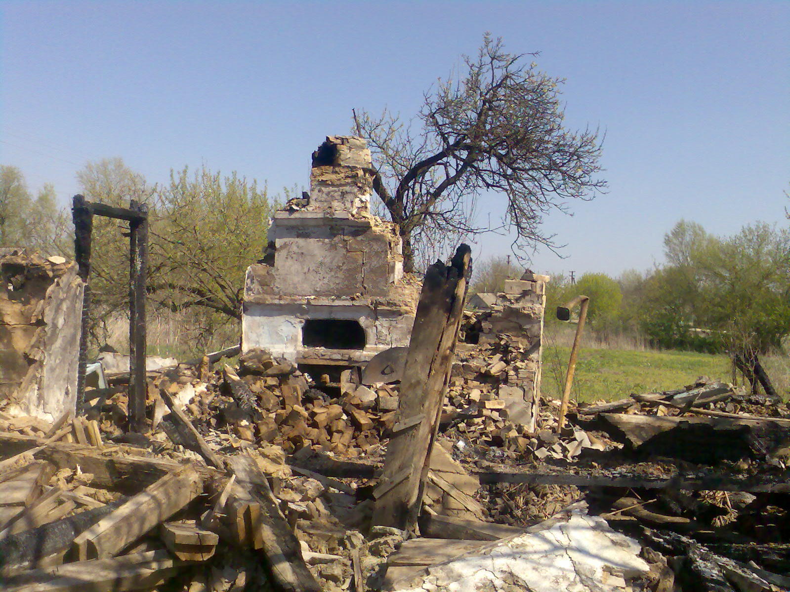

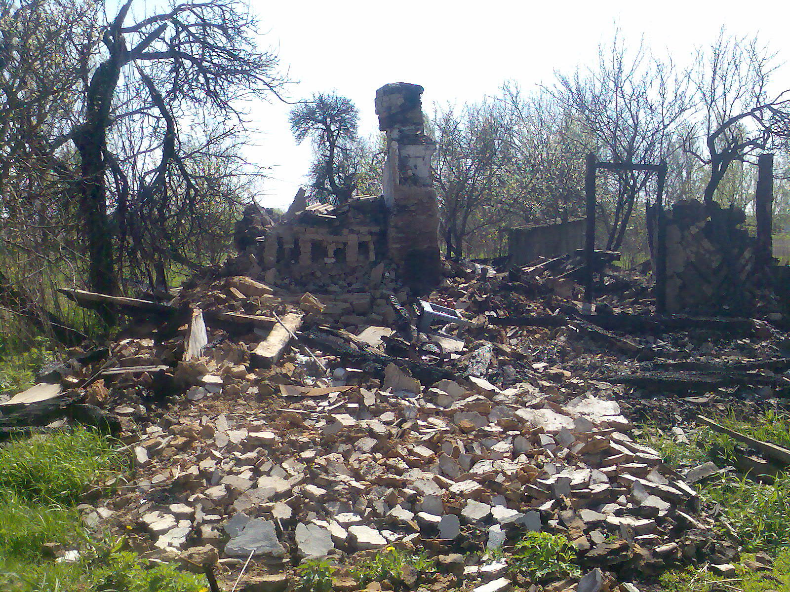

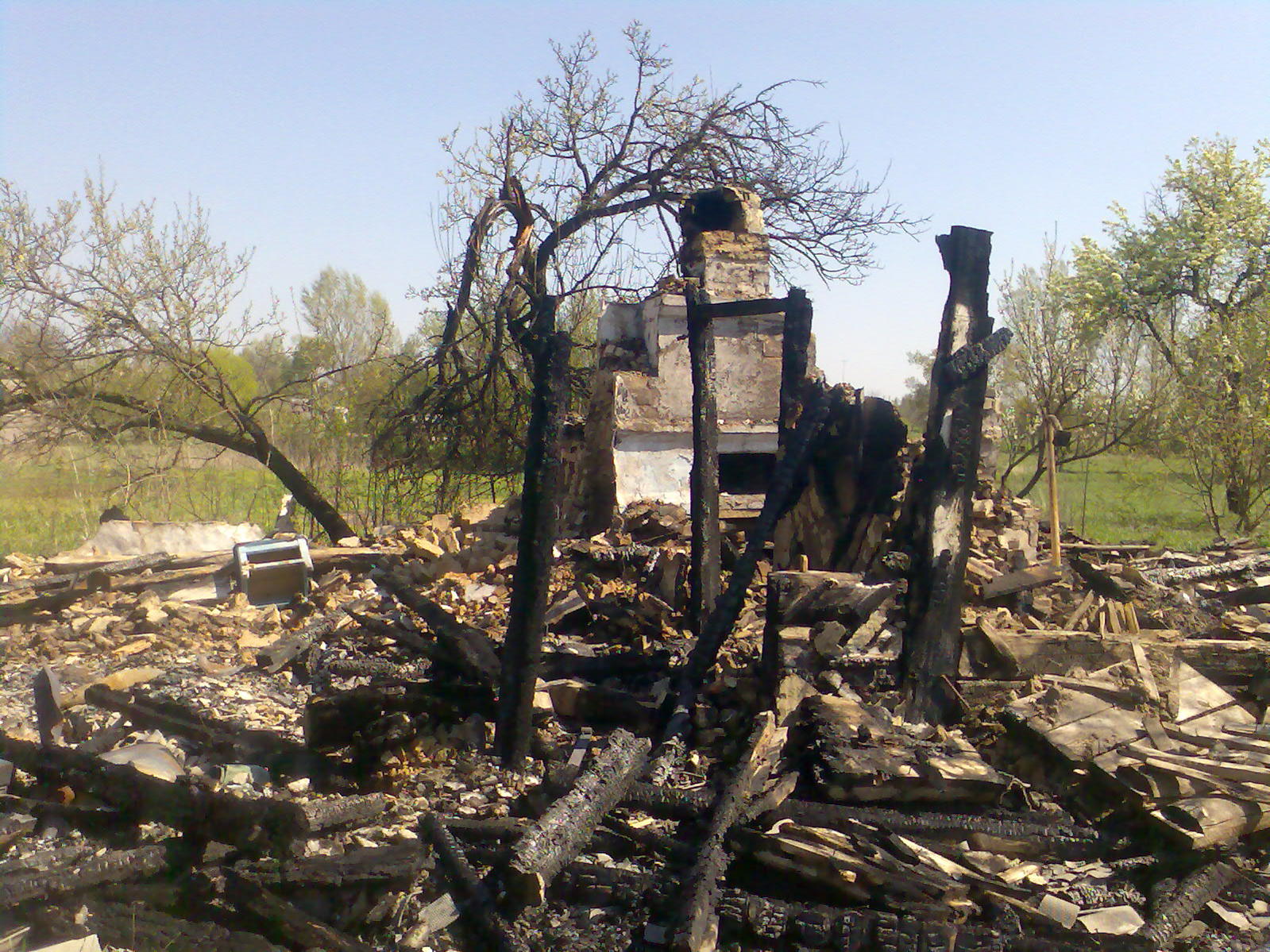

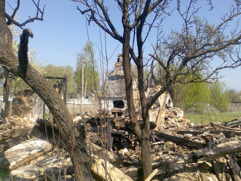

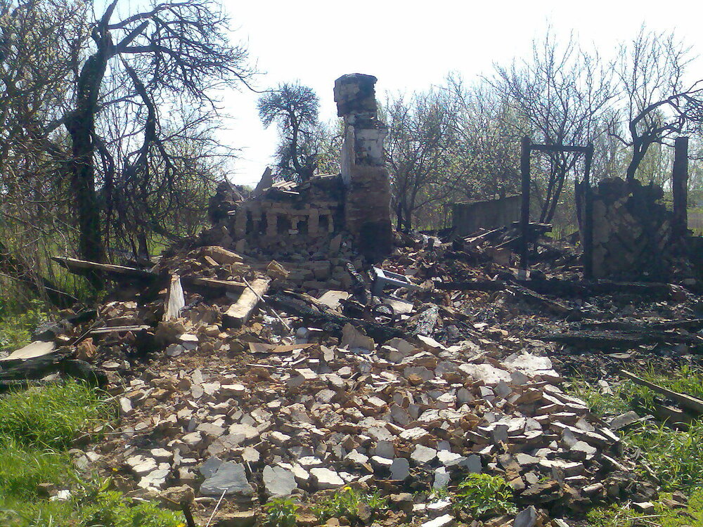

Андрей727272 Опубліковано: 19 березня 2011 Автор Поділитись Опубліковано: 19 березня 2011 Да и в кирпиче гореть нечему тем не менее горит то что внутри дома 100% Ваша правда. Все зависит от огневой нагрузки. На фото, все, что осталось от моего дома купленного в селе, в далеком 2005 (думал в том селе строиться). Дом был старинный деревянный, обмазанный глиной и обложен кирпичем. Не я строил и не я мазал . Огонь пришел из вне - пал травы на полях, каким -то образом пробрался под кирпич, а дальше пошло - поехало. Пожарнички тушили его 6 часов. Сгорело все весной 2006. Теперь вот продаю участок, целых 58 соток в 40 км от ст.м Бориспольская, центр села, есть все, кроме дома . Если кому интересно пишите в личку Становиться уже тепло и нам с Вами Alex E, можно будет встретиться на почве пивного алкоголизма и поводить козу из моего дома в Ваш, если Вы не против конечно. А еще хотел бы сходить в гости и пригласить к себе Белую Рысь... К стати она приглашала меня когда то, но я не воспользовался приглашением , просто времени не было. Посилання на коментар Поділитися на інших сайтах More sharing options...
