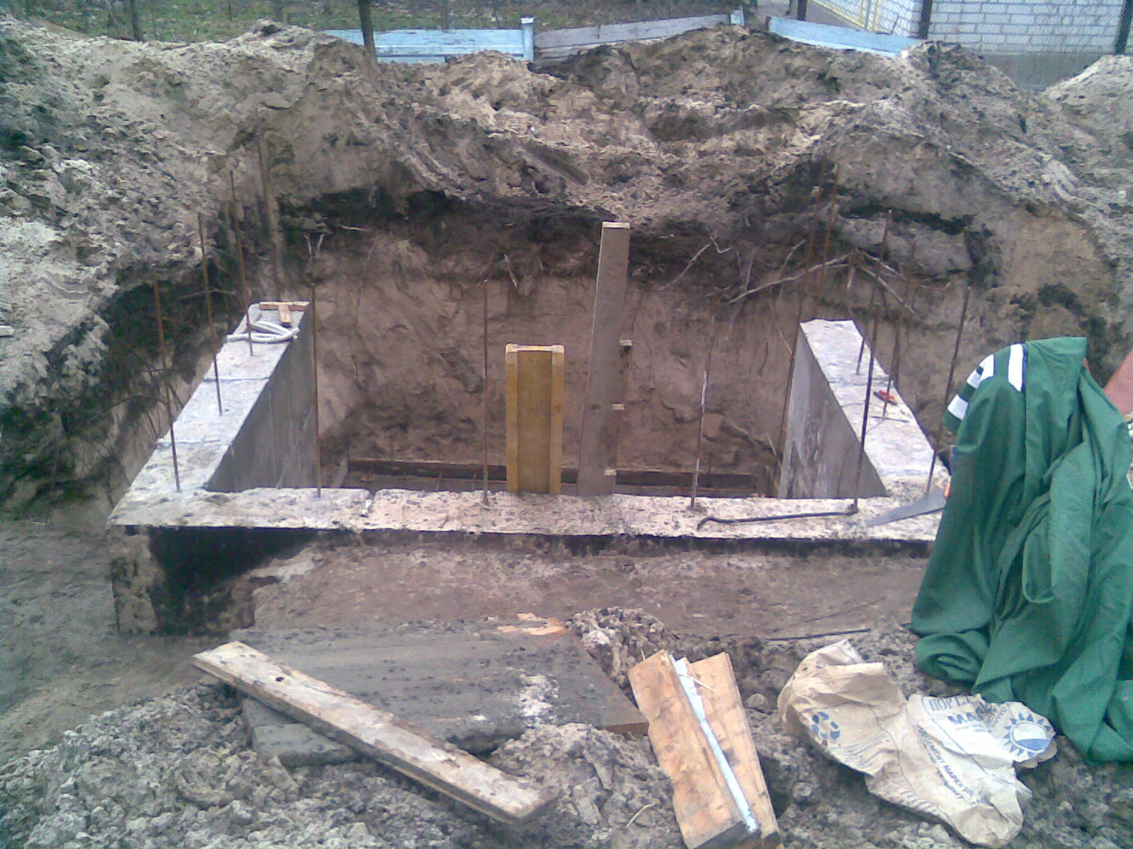

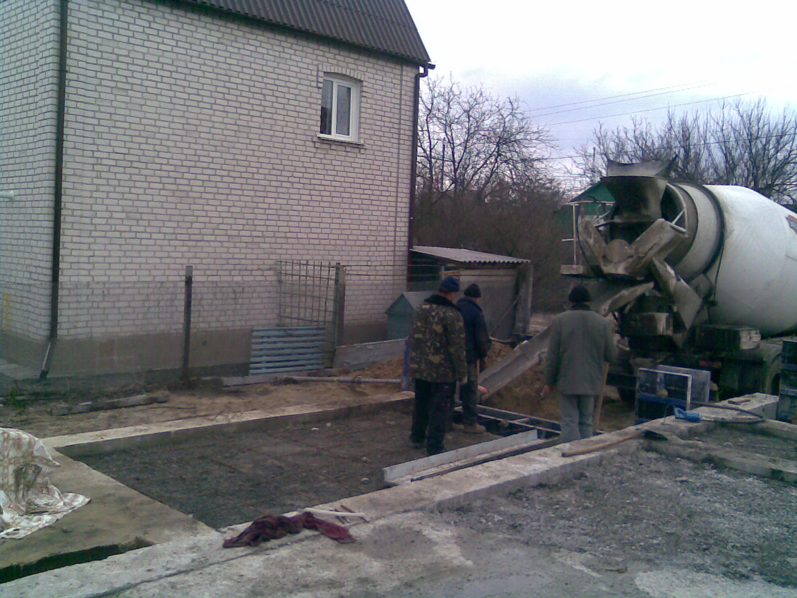

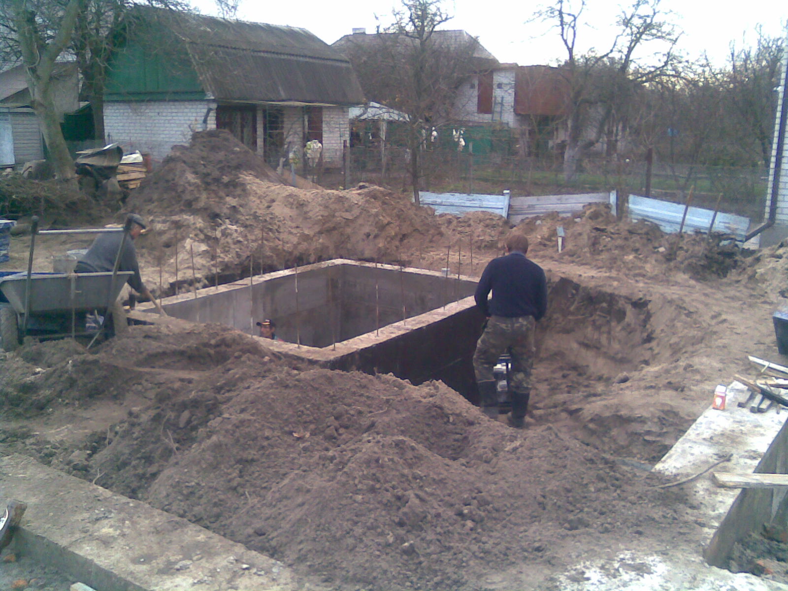

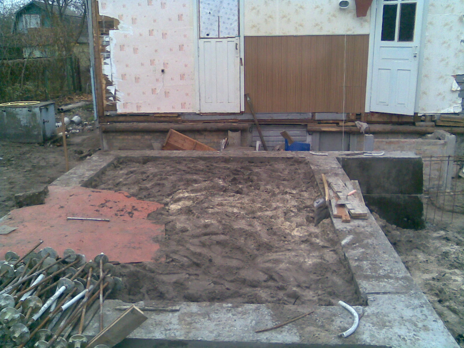

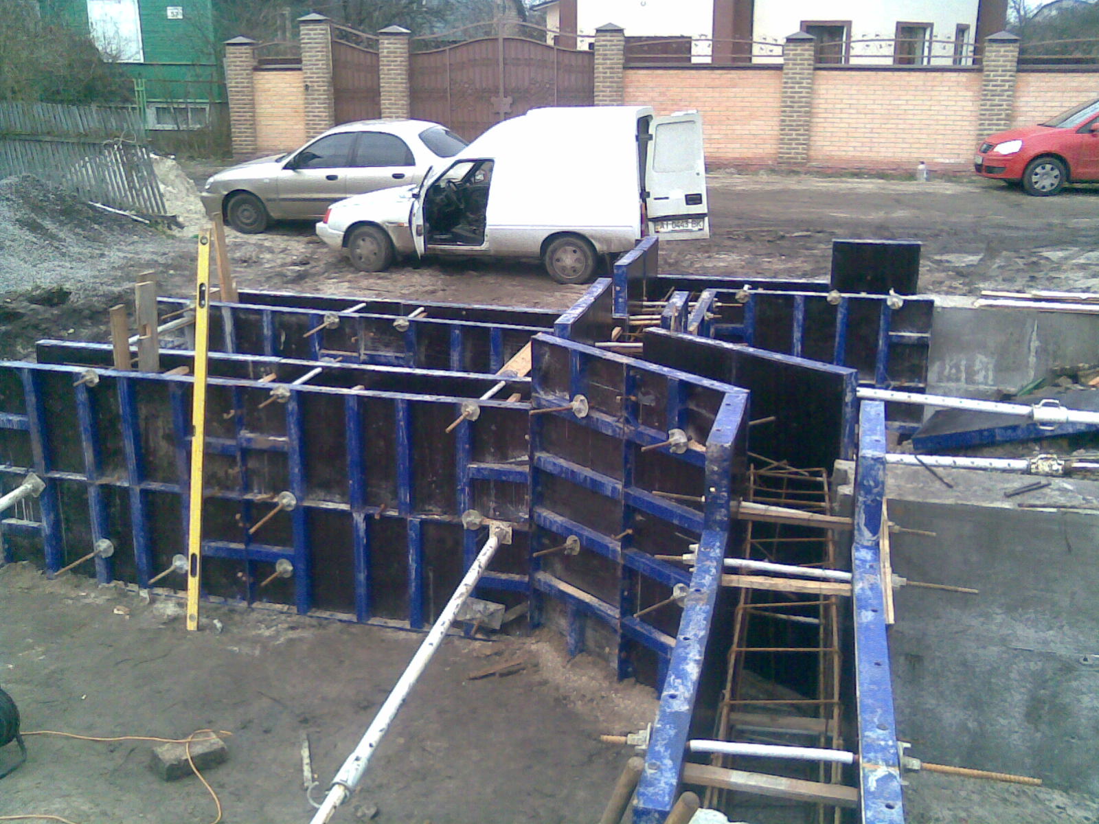

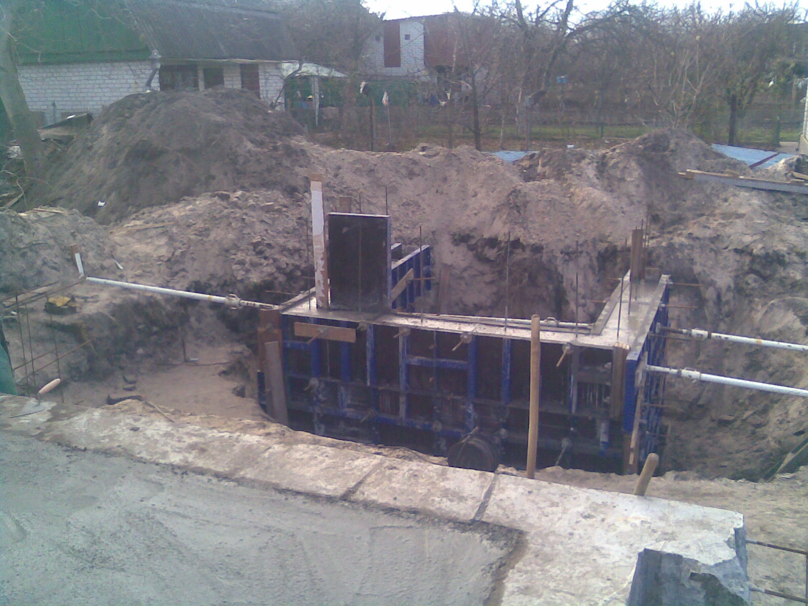

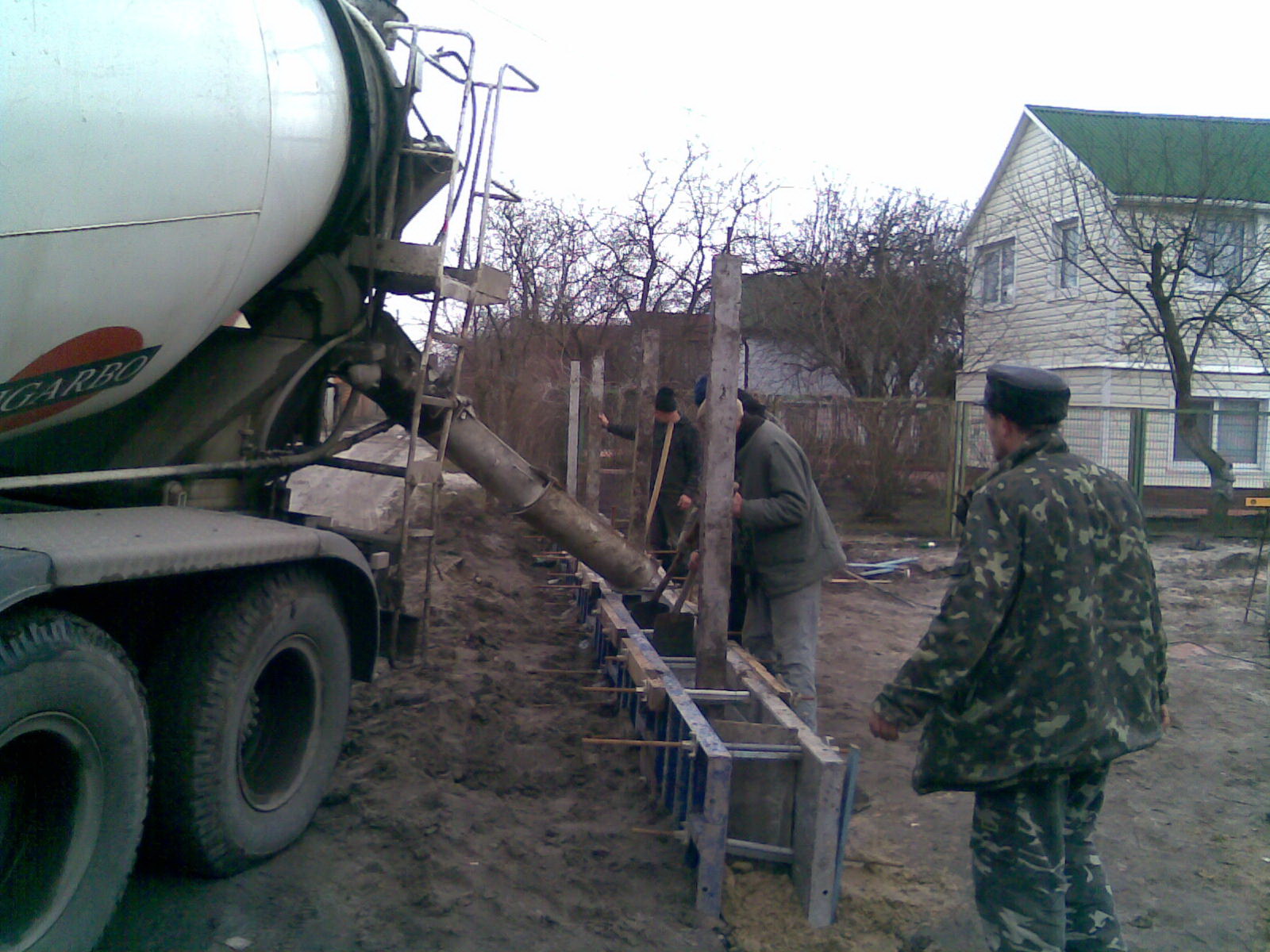

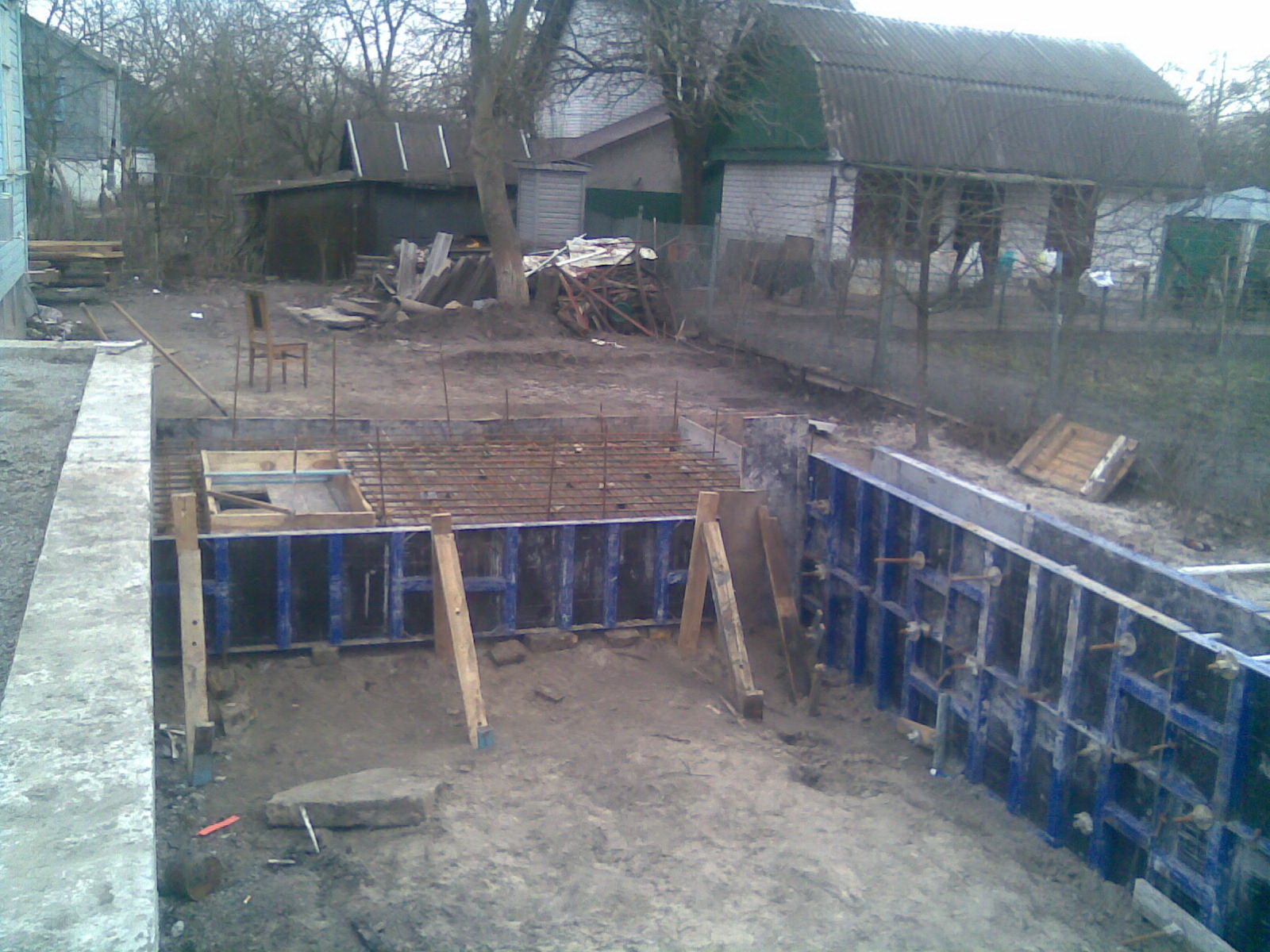

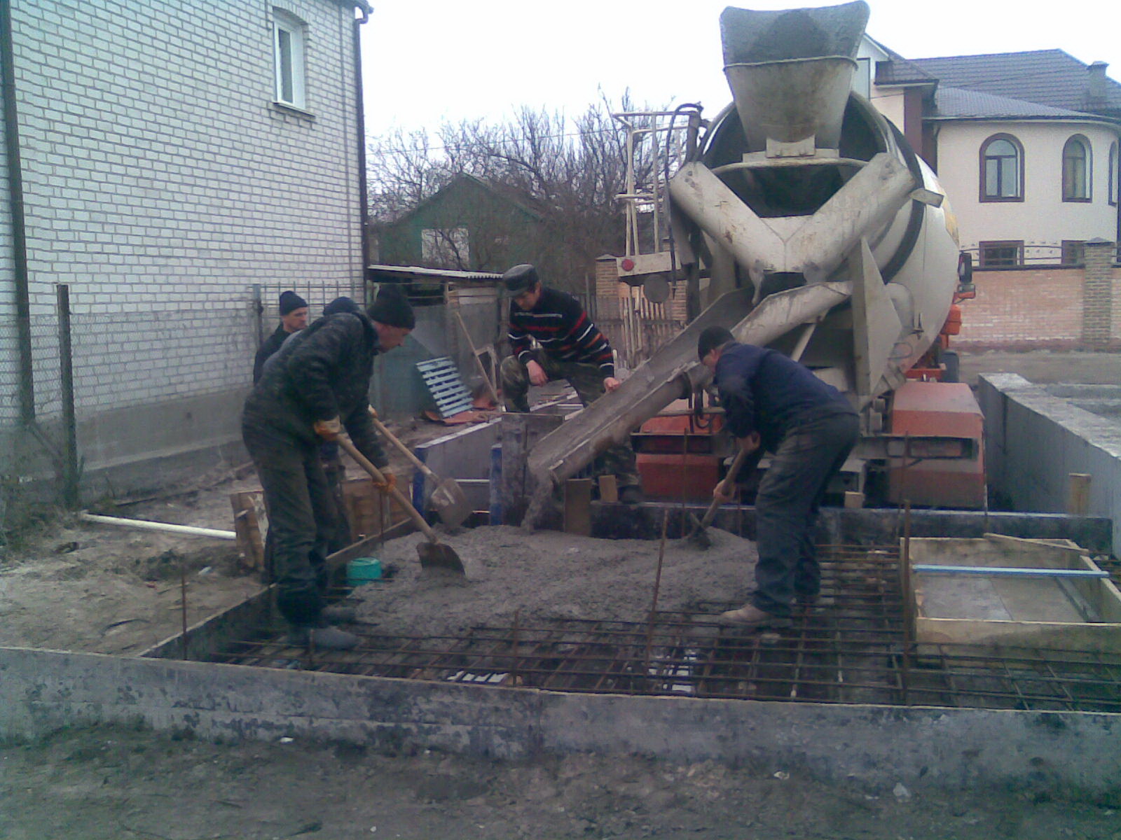

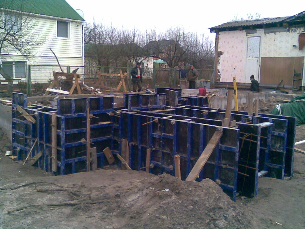

Сколько бетона ушло на фундамент ?
Сейчас точно уже не помню, помоему на все + фундамент под забор и площадка на въезд 58м3.

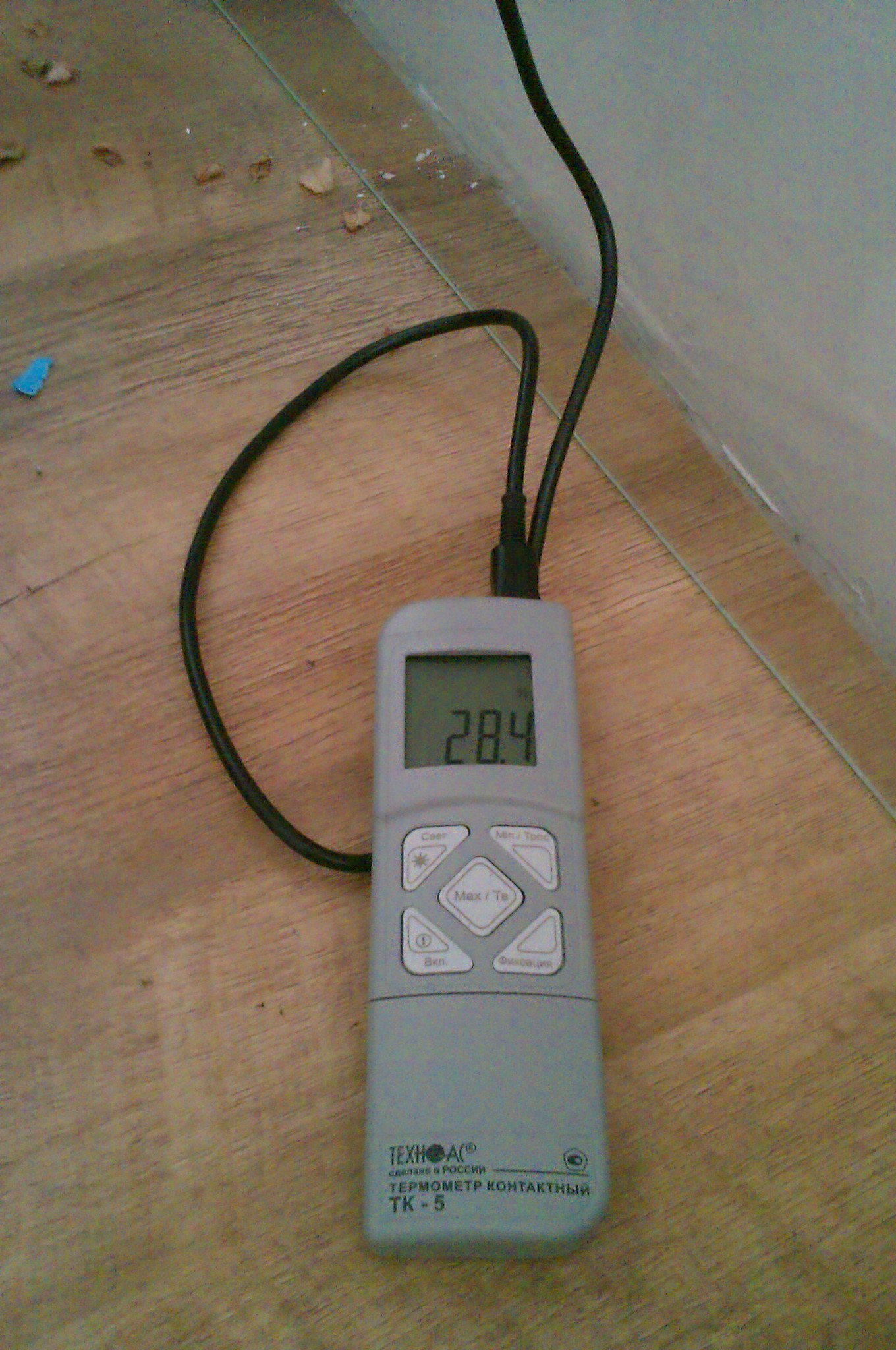

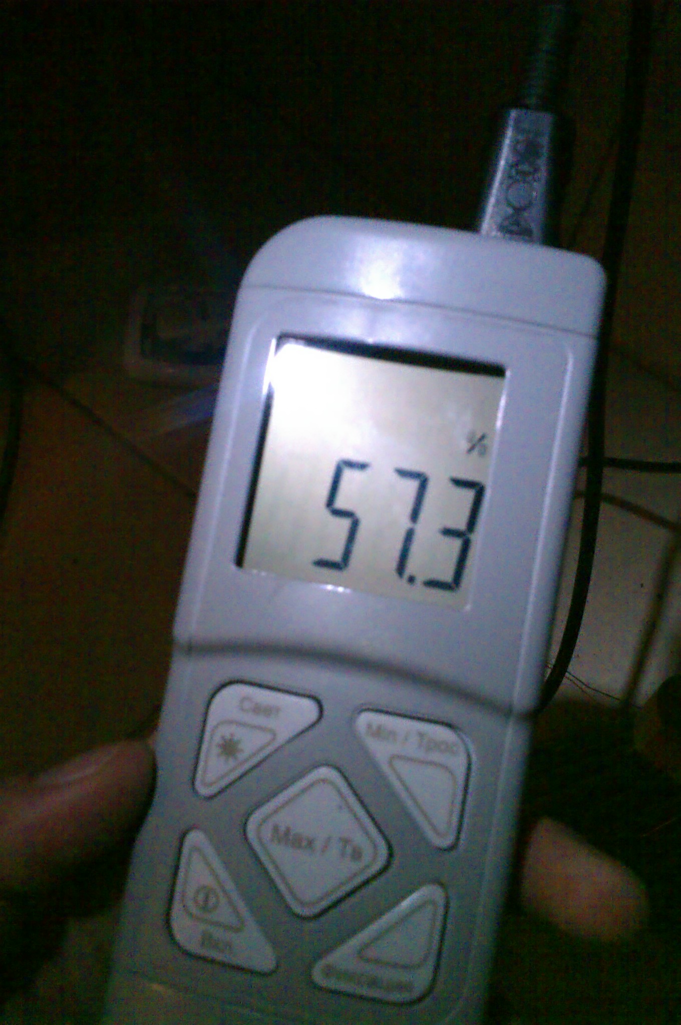

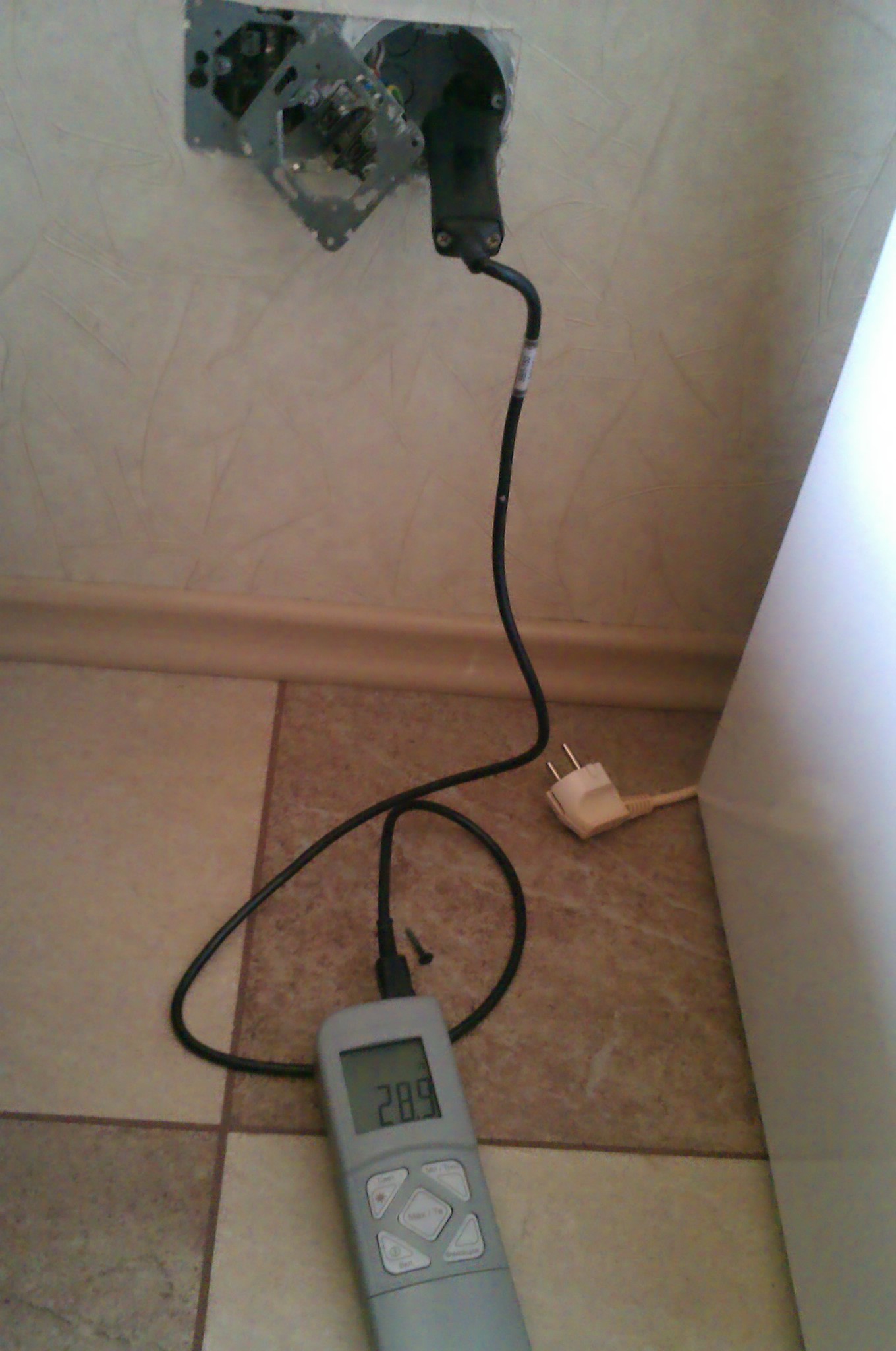

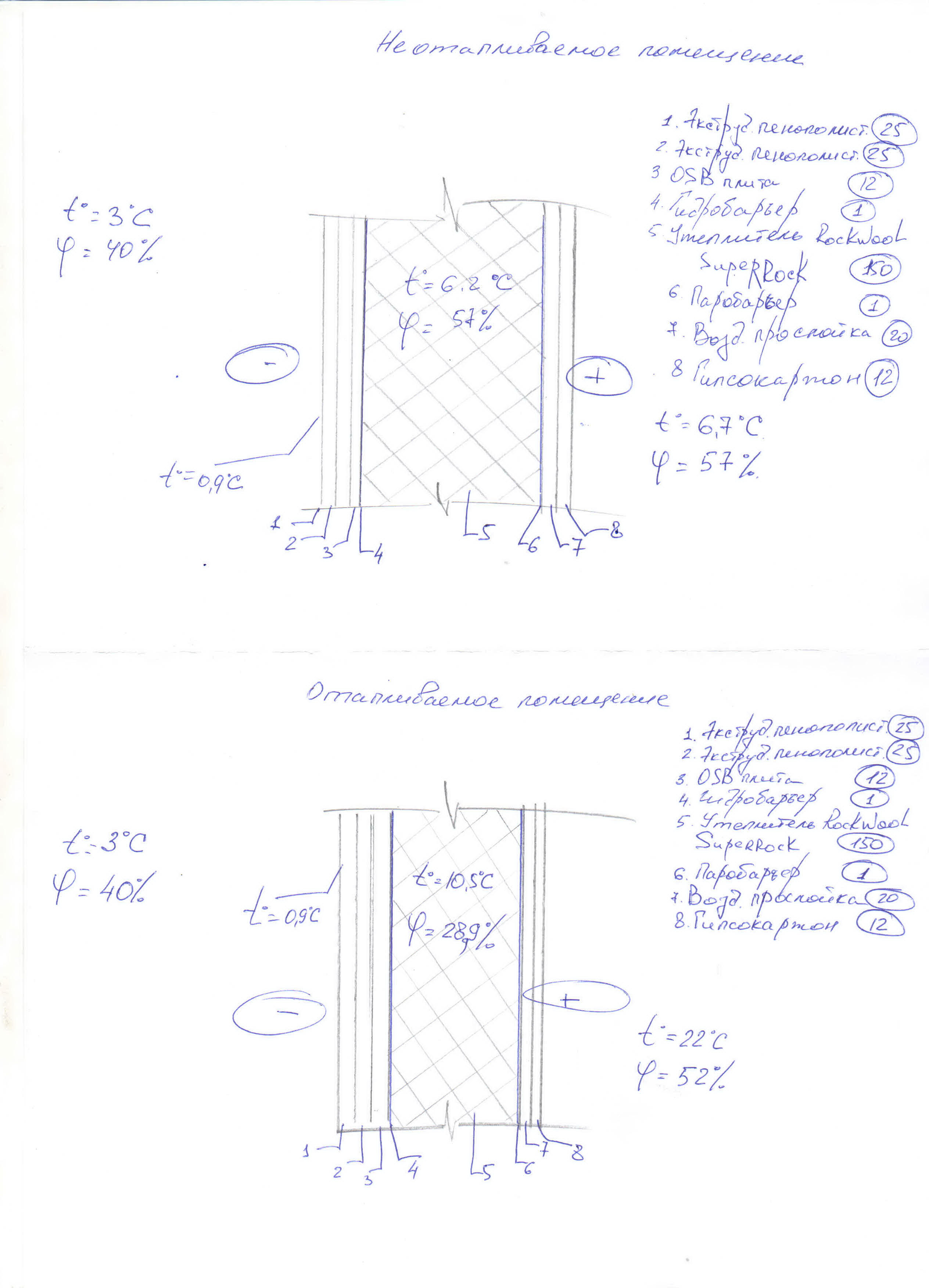

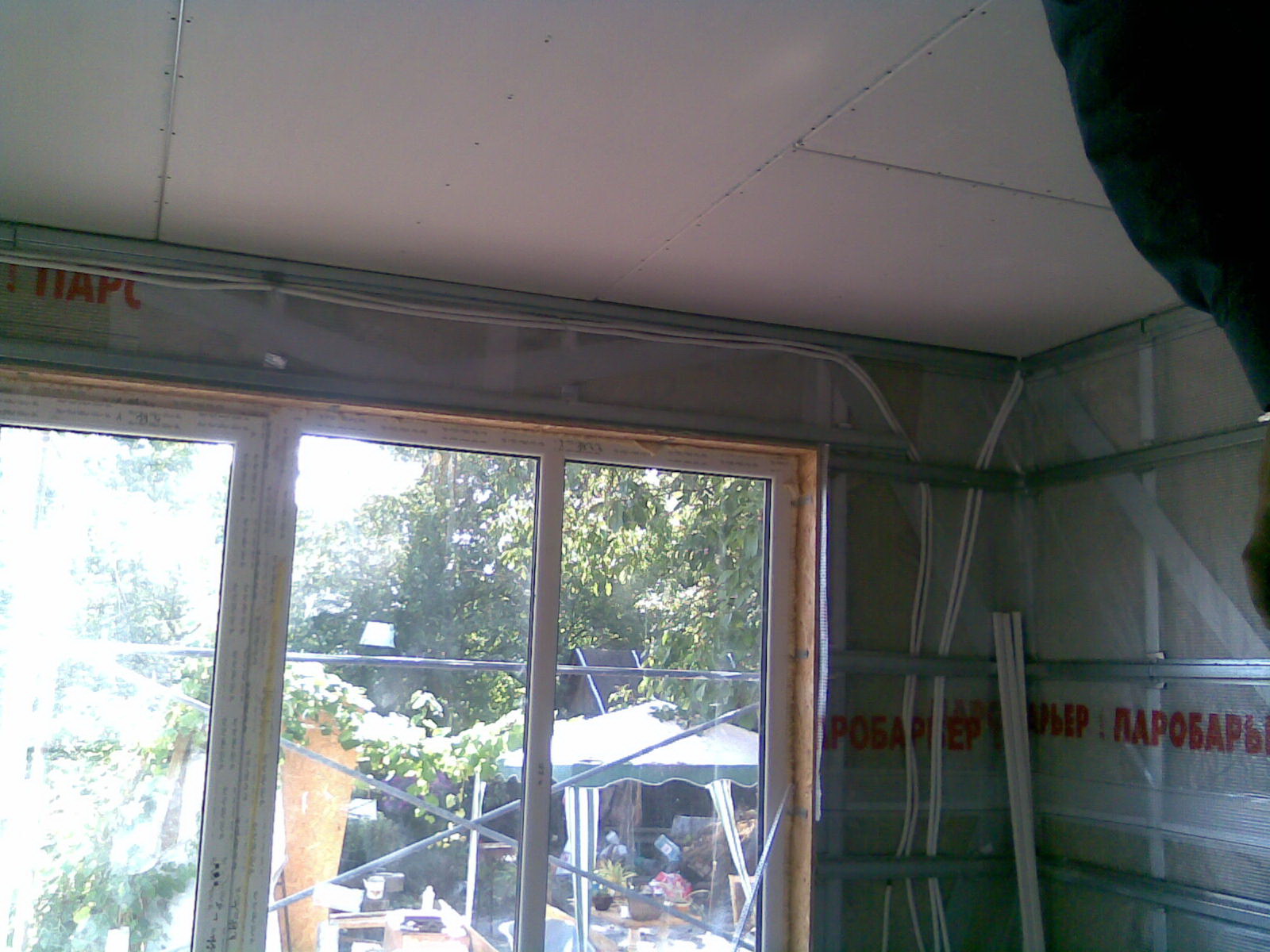

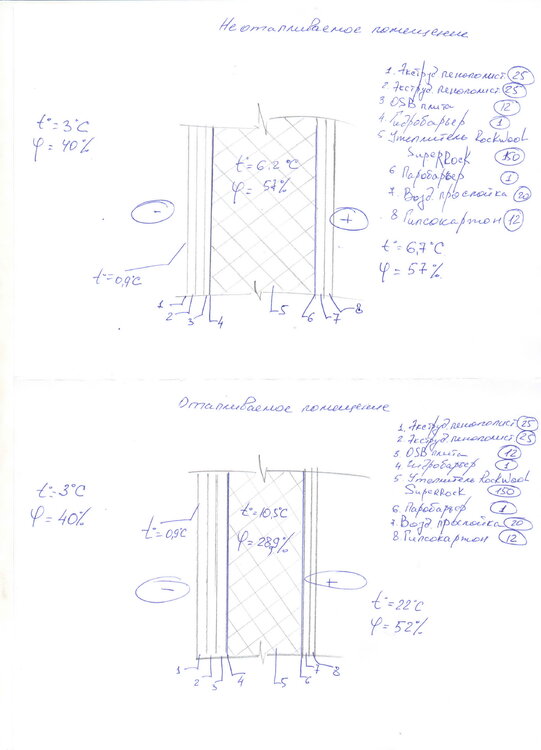

В субботу как и договаривались приехал коллега Dosera из Сум и форумчанин SKO, оч. приятные люди (наконец-то познакомился со SKO :)). Облазили дом проверили содержание влаги в "пироге", я остался доволен - влажность в стене 1 и 2 эт до 30% ( в самом доме меряли влажность в стене кухни - одном из самых влажных помещений в доме, несчитая ванной, и в комнате на 2 эт), в незащищенном слое в кровельном пироге влажносьб вышла 50% при температуре окр воздуха +4, многовато, потеплеет буду защищать :), в стенах неотапливаемого гаража 57% - ниже влажности на улице на 20%, но повторюсь гараж неотапливаемый и там этот показатель не критичен, все равно при температуре на улице 0 в гараже +6.
Все в троем пришли к выводу, что точка росы - чисто расчетная, т.к. если бы она была не расчетная - то это моментально сказалось бы на расходе газа для отопления и комфортности проживания.
В Сумы "поехала" информация по температуре и влажности на поверхностях и внутри стенового пирога, теперь жду расчетных выводов от Dosera.
Тепловизором испытания прошел :), влагометром с термометром так же, на мой взгляд ЛСТК технология себя оправдывает, в сентябре 2013 будет уже 4 года постоянного проживания... время летит быстро...

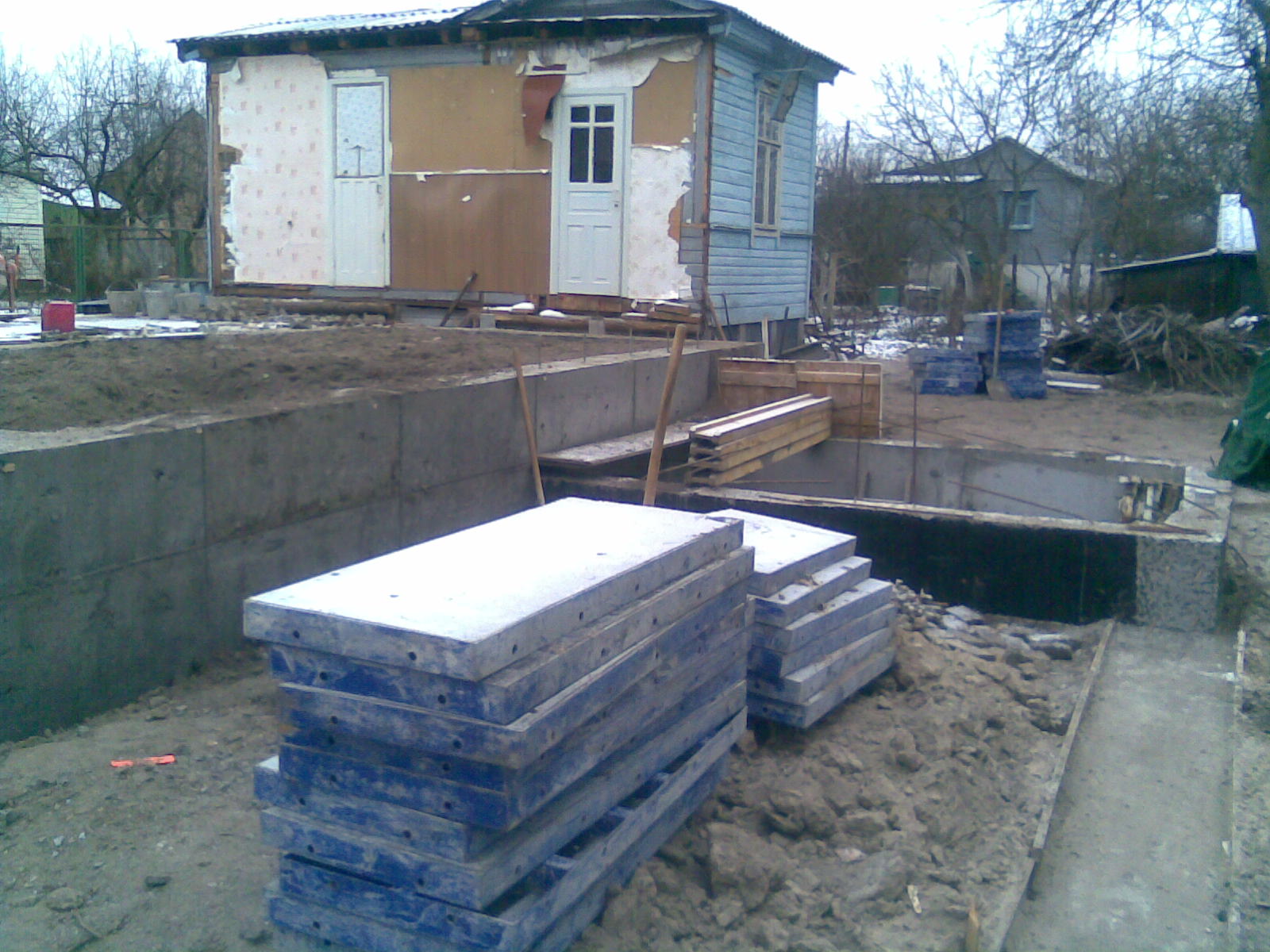

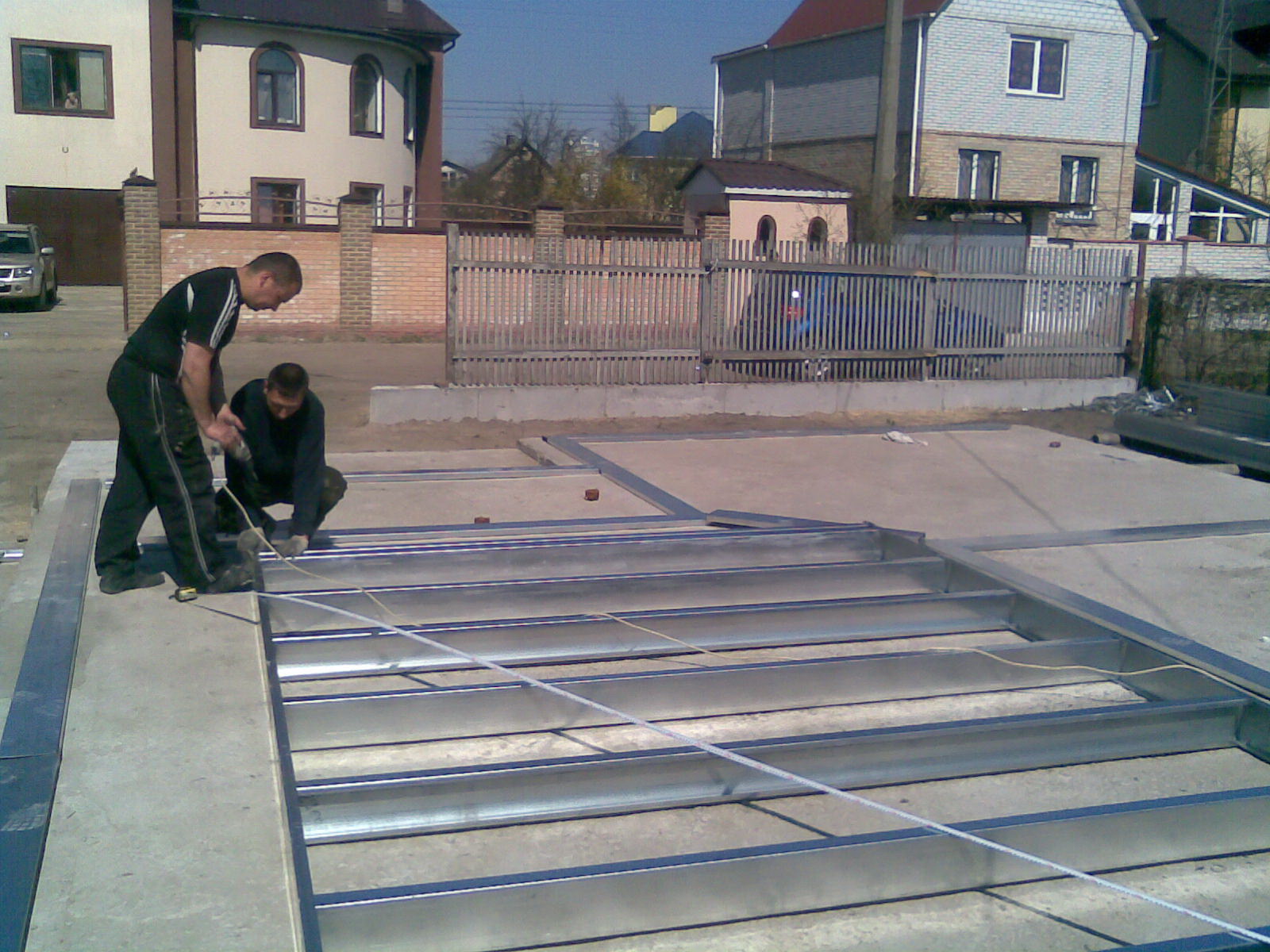

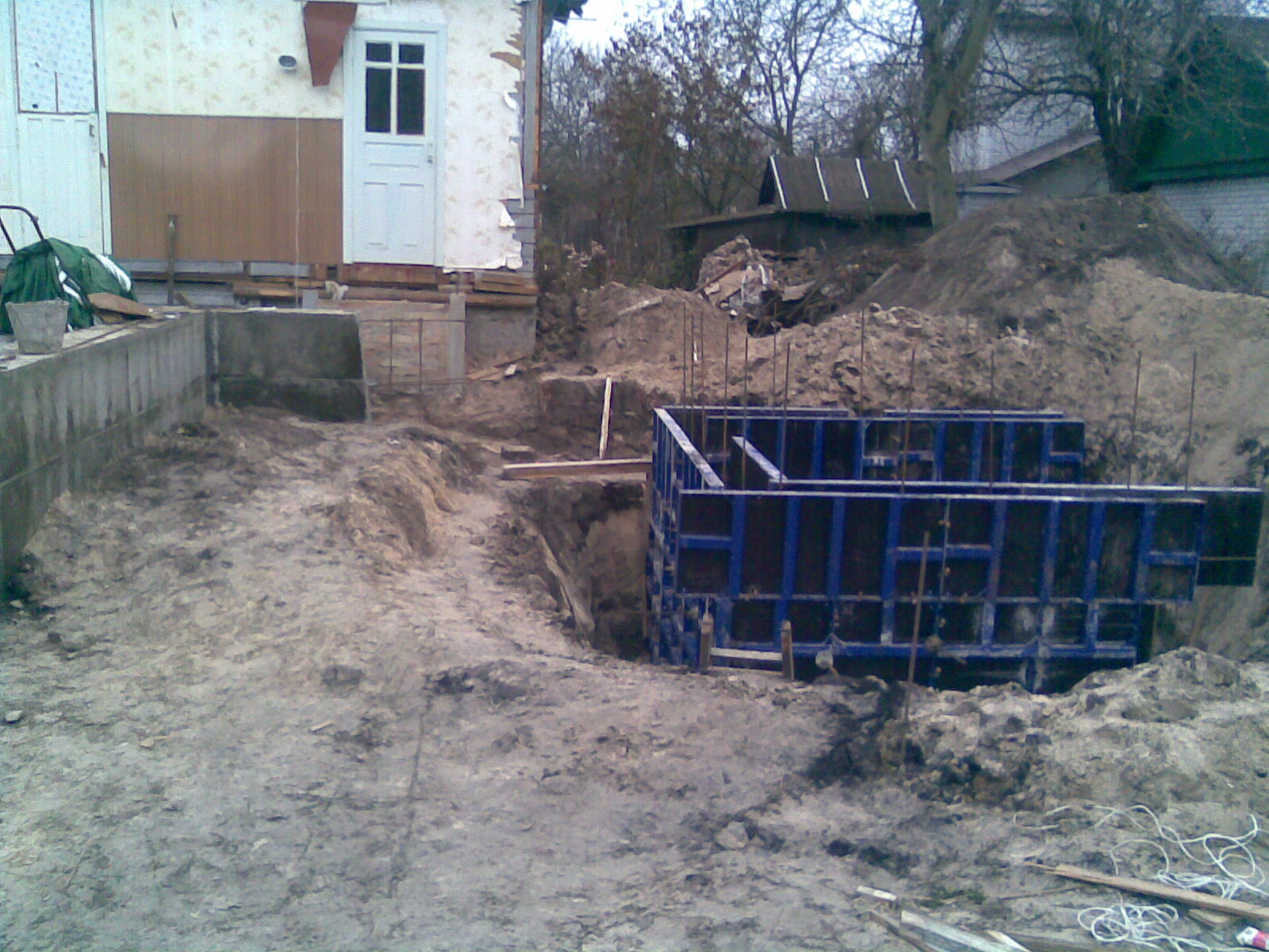

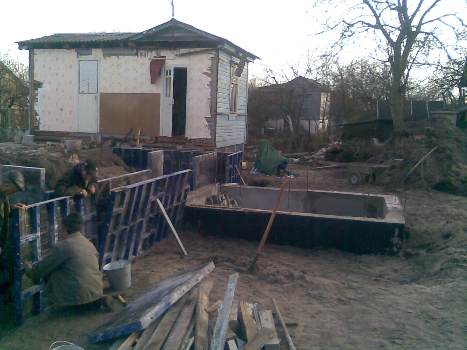

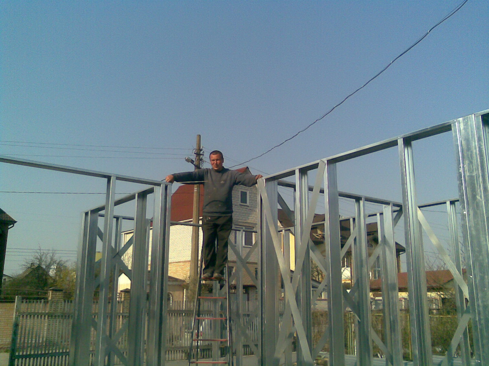

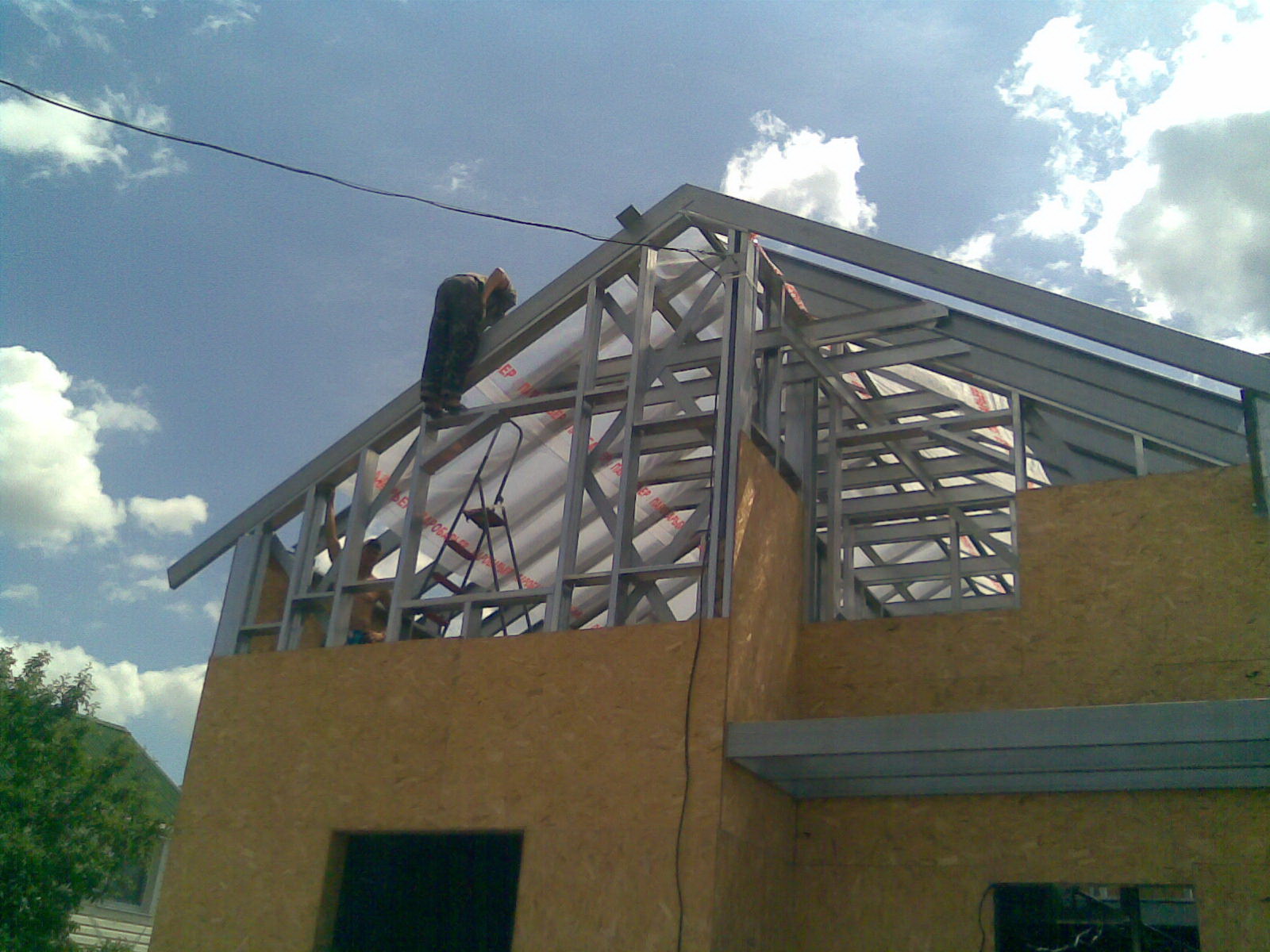

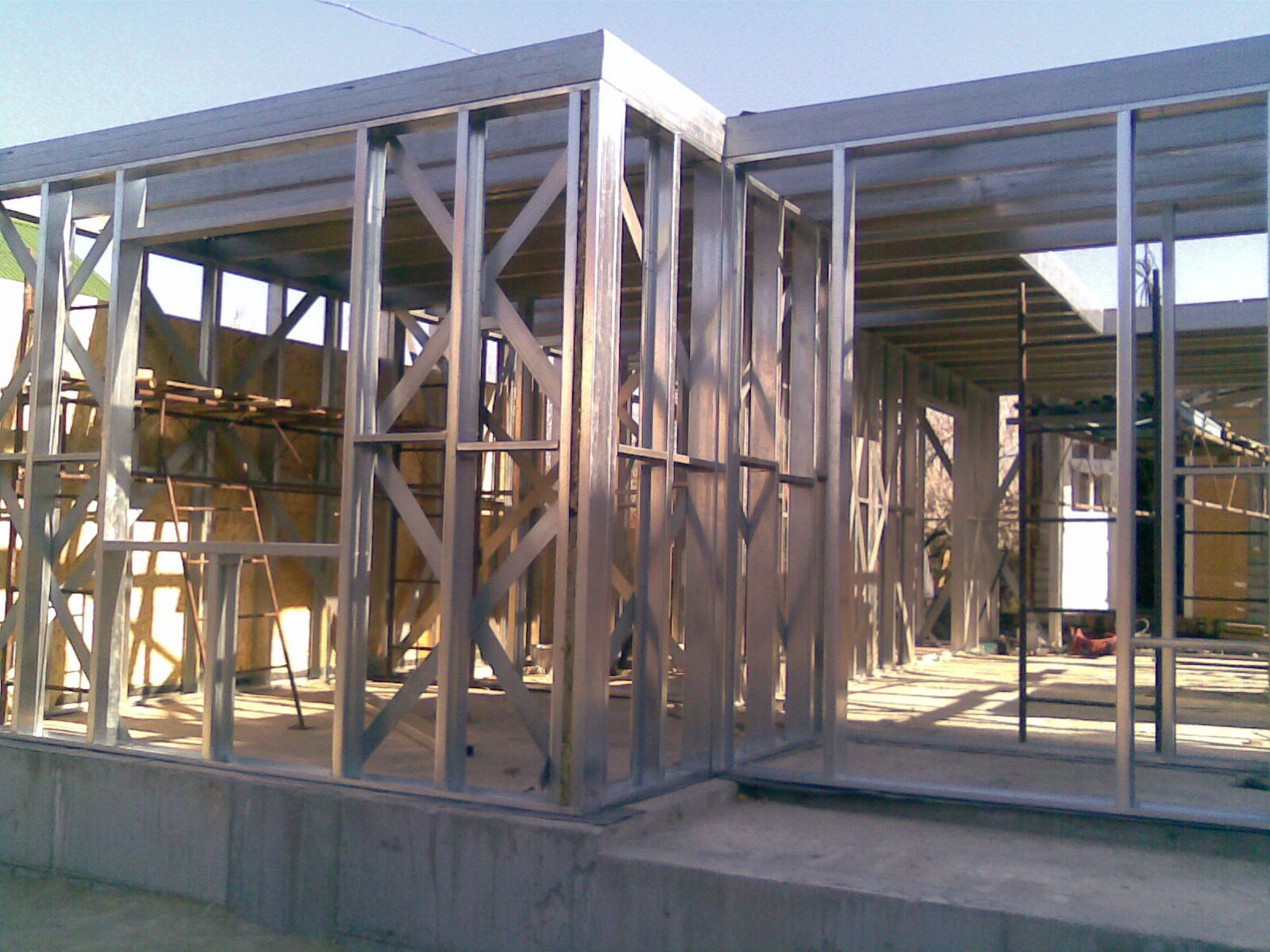

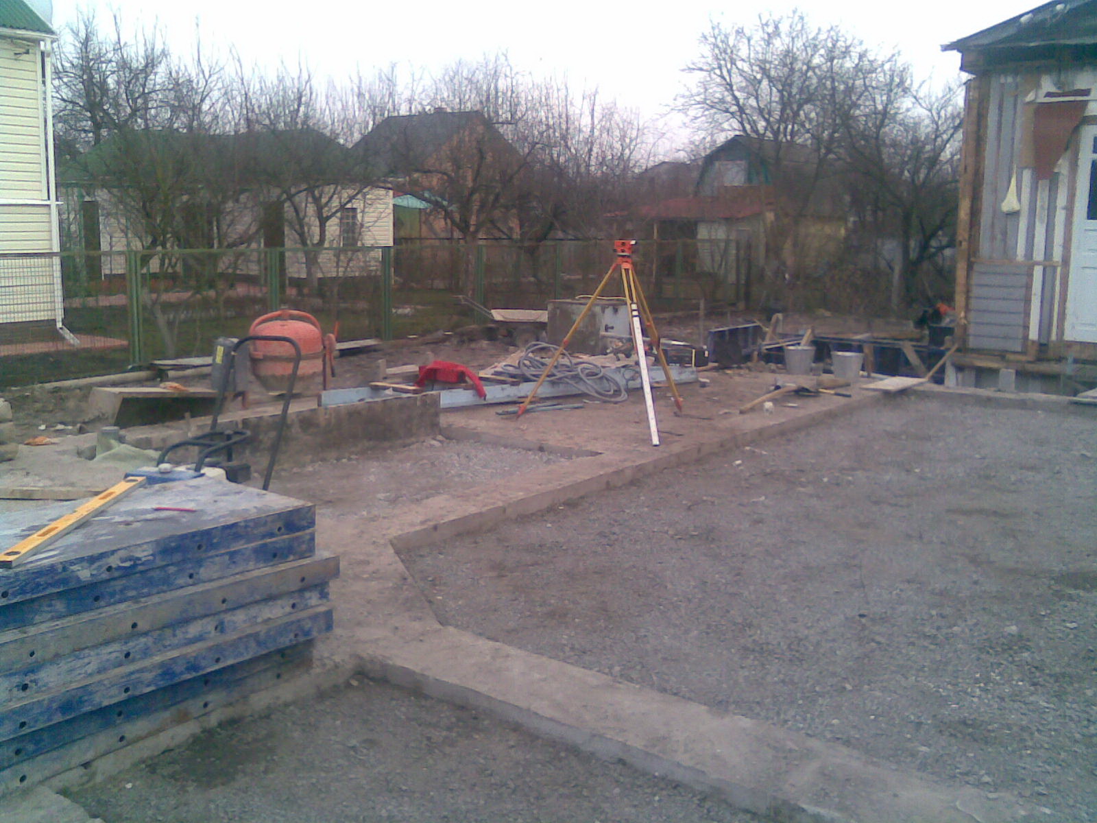

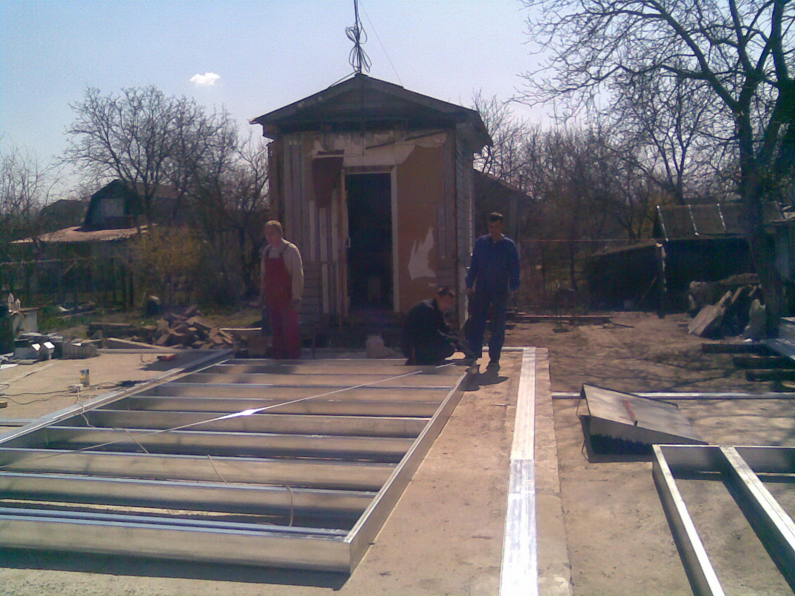

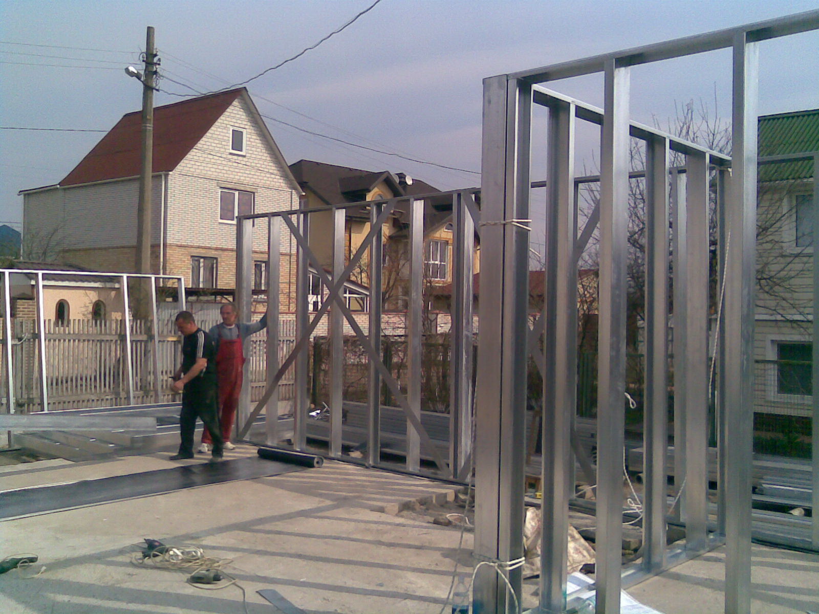

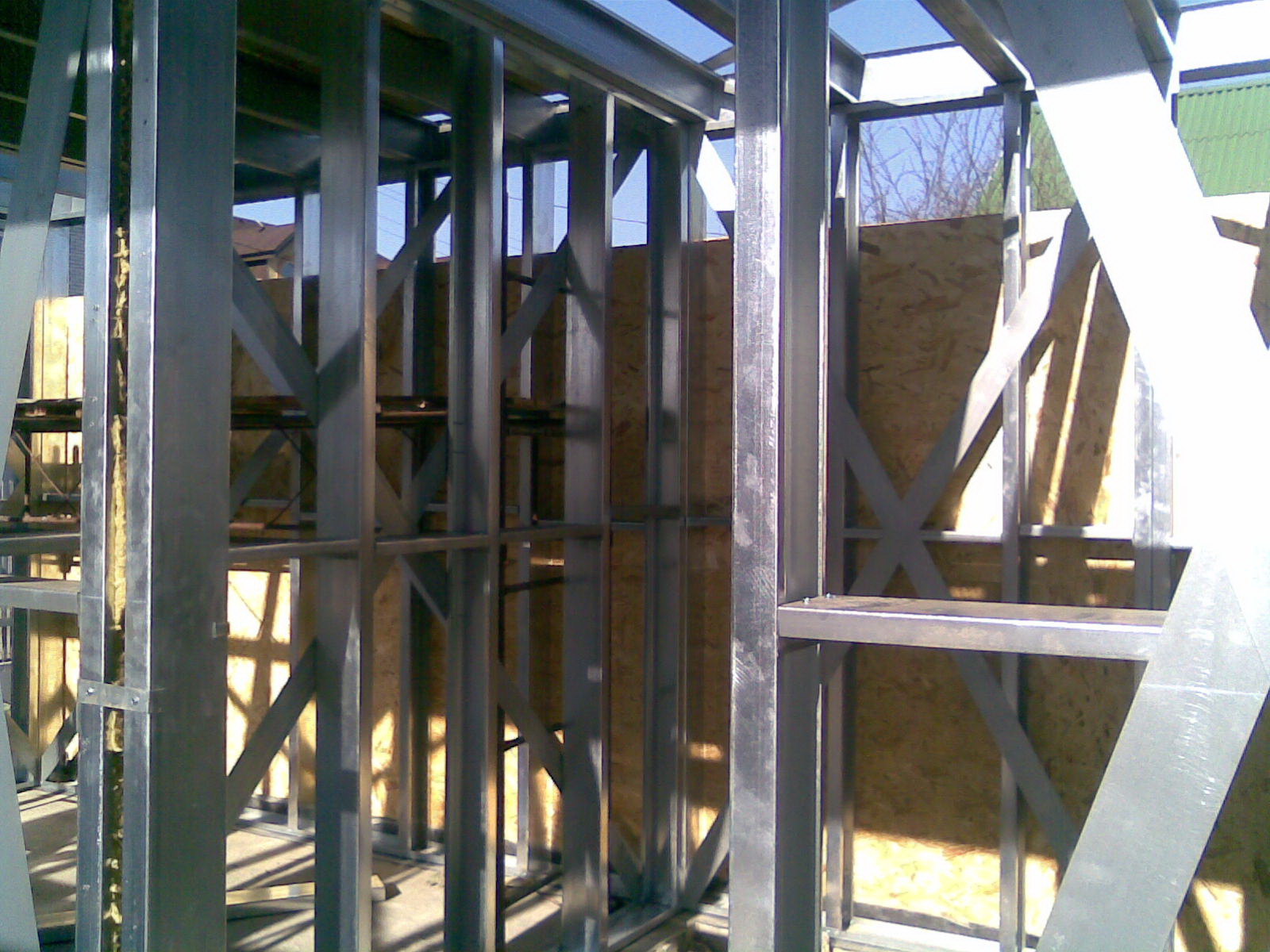

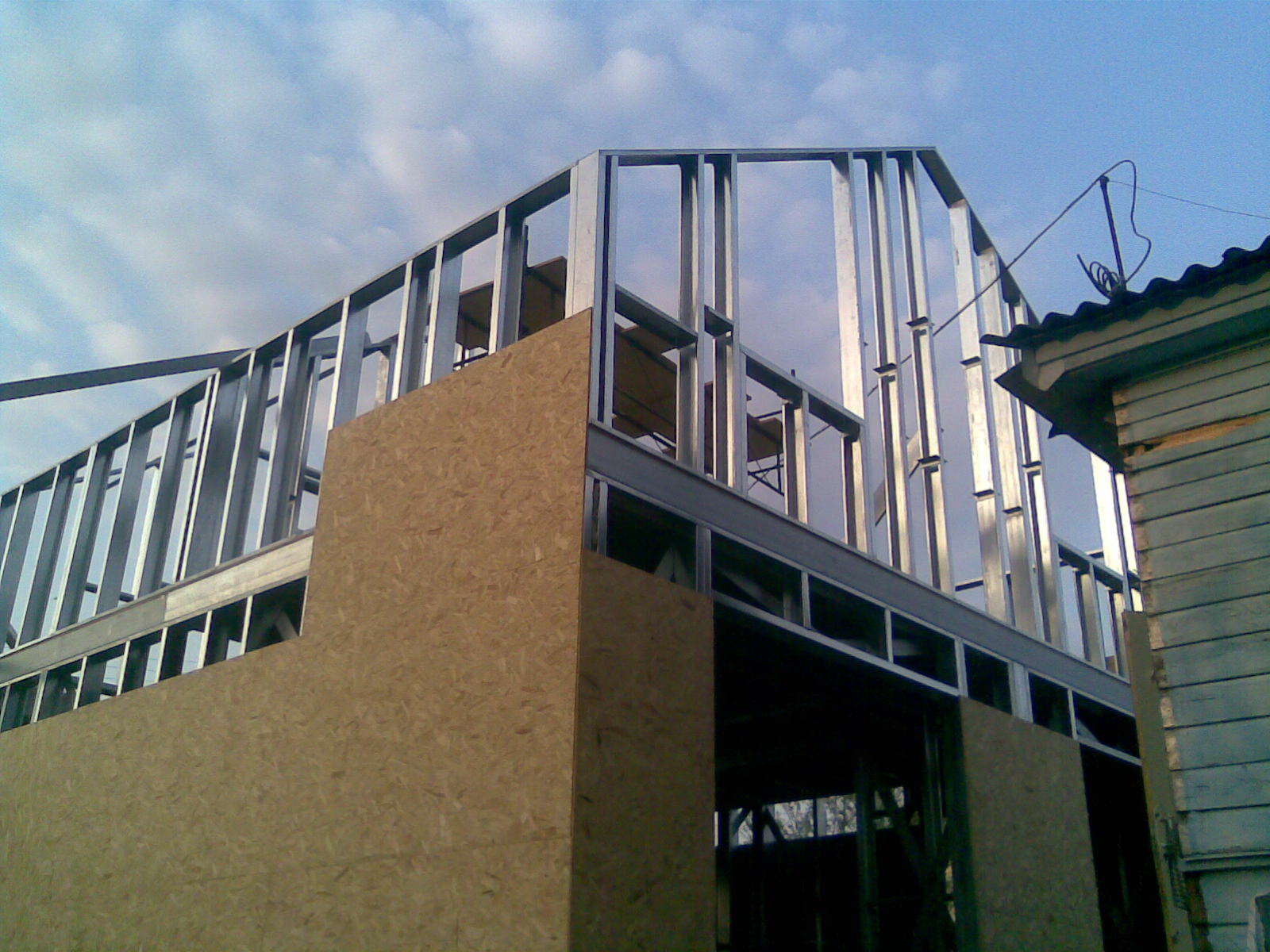

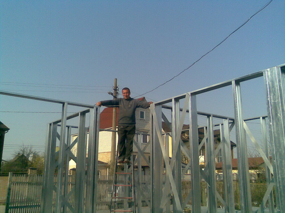

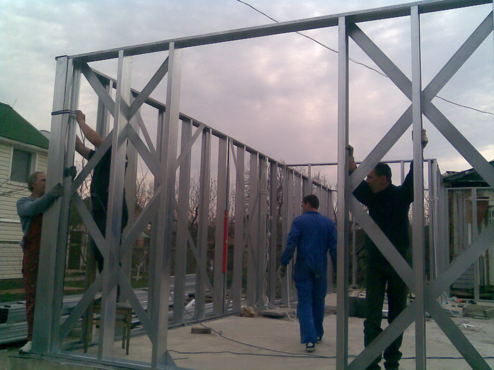

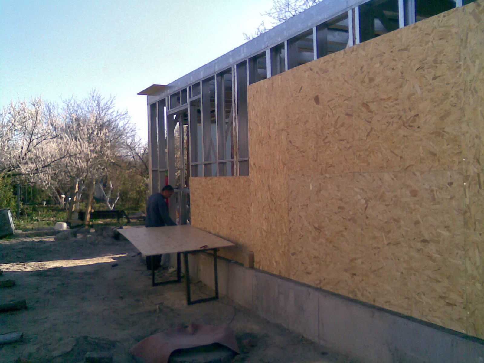

Последние этапы заливки фундамента - дальше монтаж. 19 апреля 2009 г приступили к монтажу.

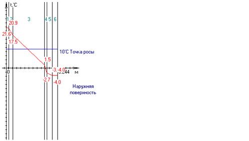

Отчет от Dosera по точке росы в ЛСТК конструкции.
Система расчета и анализа строительных конструкций
Результаты расчёта
Теплотехнический расчет ограждающих конструкций
1. - Исходные данные:
Тип здания - Жилые дома, детские и лечебные учреждения
Тип конструкции - СТЕНА
Условия эксплуатации ограждения:
Температура наружнего воздуха -4 град.
Температура внутреннего воздуха 22 град.
Характеристика ограждения:
1 слой:0,012Теплопроводность0,15Вт/(м*град)- Гипсокартон
2 слой:0.02Теплопроводность0.026Вт/(м*град)- Воздух
3 слой:0,15Теплопроводность0.035Вт/(м*град)- Маты мин-ватн. G=35кг/м3
4 слой:0,012Теплопроводность0.15Вт/(м*град)- OSB плита
5 слой:0.025Теплопроводность0.030Вт/(м*град)- экструдированный пенополистирол
6 слой:0,025Теплопроводность0.030Вт/(м*град)- экструдированный пенополистирол
Коэффициент теплоотдачи внутренней поверхности 8.7 Вт/(м2*град)
Коэффициент теплоотдачи наружней поверхности 23 Вт/(м2*град)
Требуемое сопротивление ограждения теплопередаче 3 м2*град/Вт
Режим работы ограждающей конструкции:
Сухое состояние
2. - Выводы:
Температура на контакте слоев ограждения:
На внутренней поверхности стены21.6град.
Между 1 и 2 слоями20.9град.
Между 2 и 3 слоями17.5град.
Между 3 и 4 слоями1.5град.
Между 4 и 5 слоями-2.7град.
Между 5 и 6 слоями-3.8град.
Между 6 и 7 слоями-4.0град.
На наружной поверхности стены-0,9 град.
Точка росы - 10,0 град.

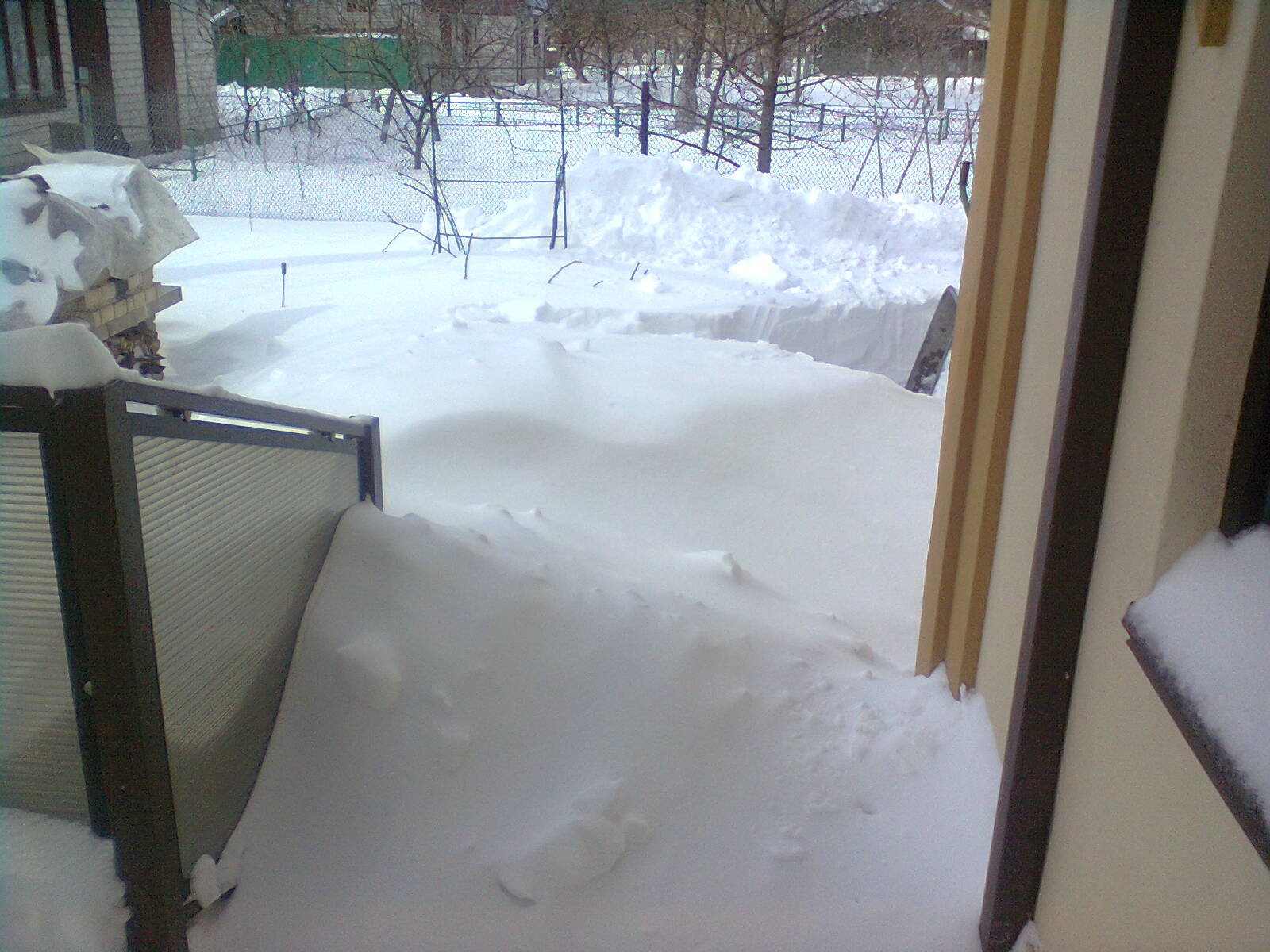

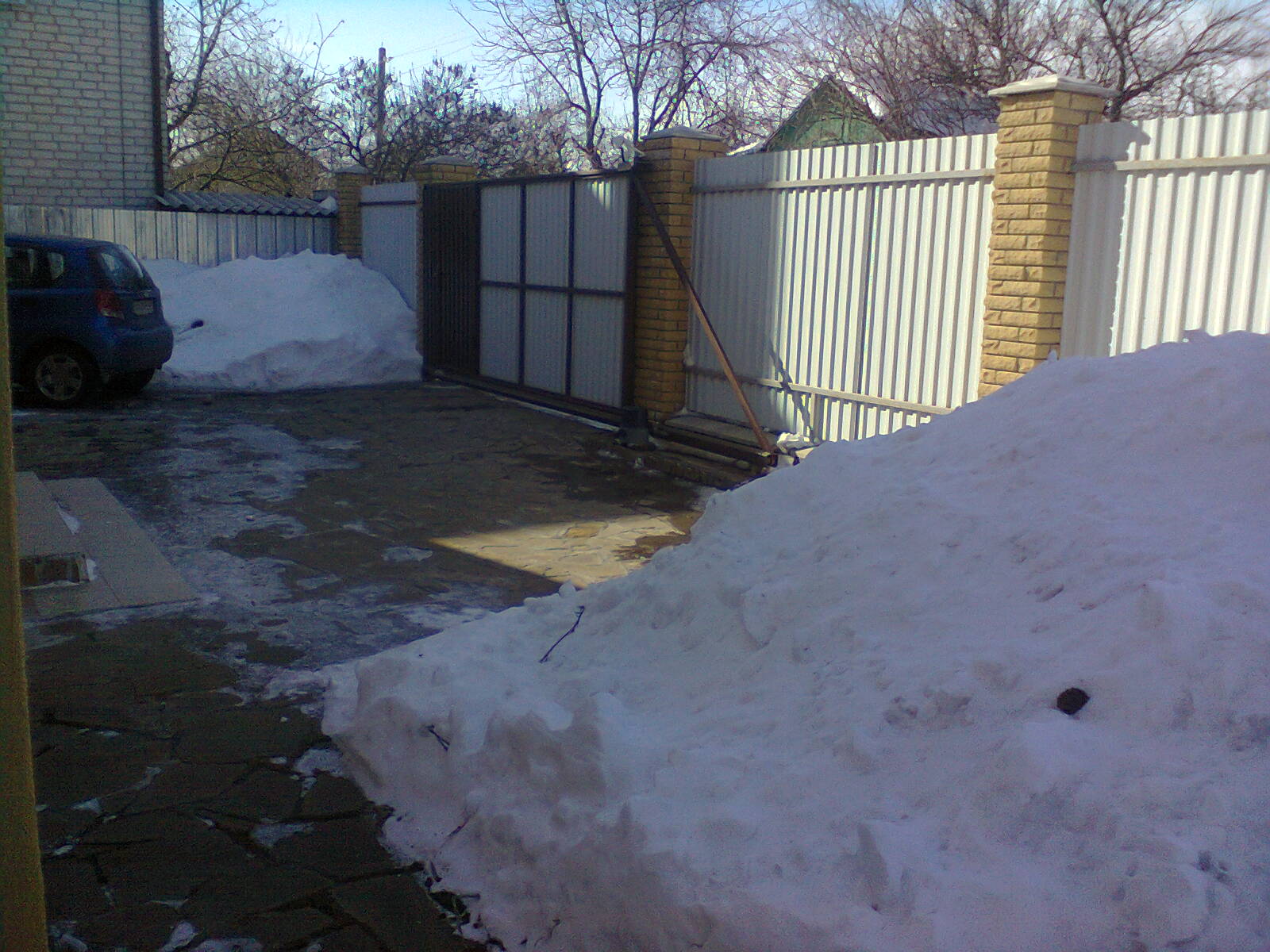

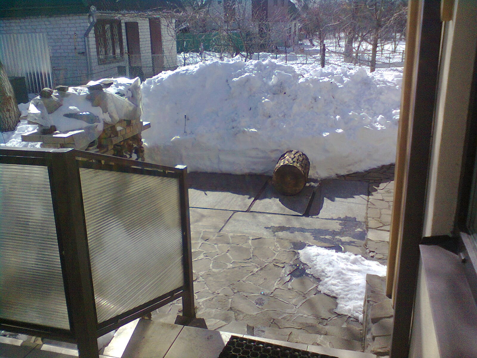

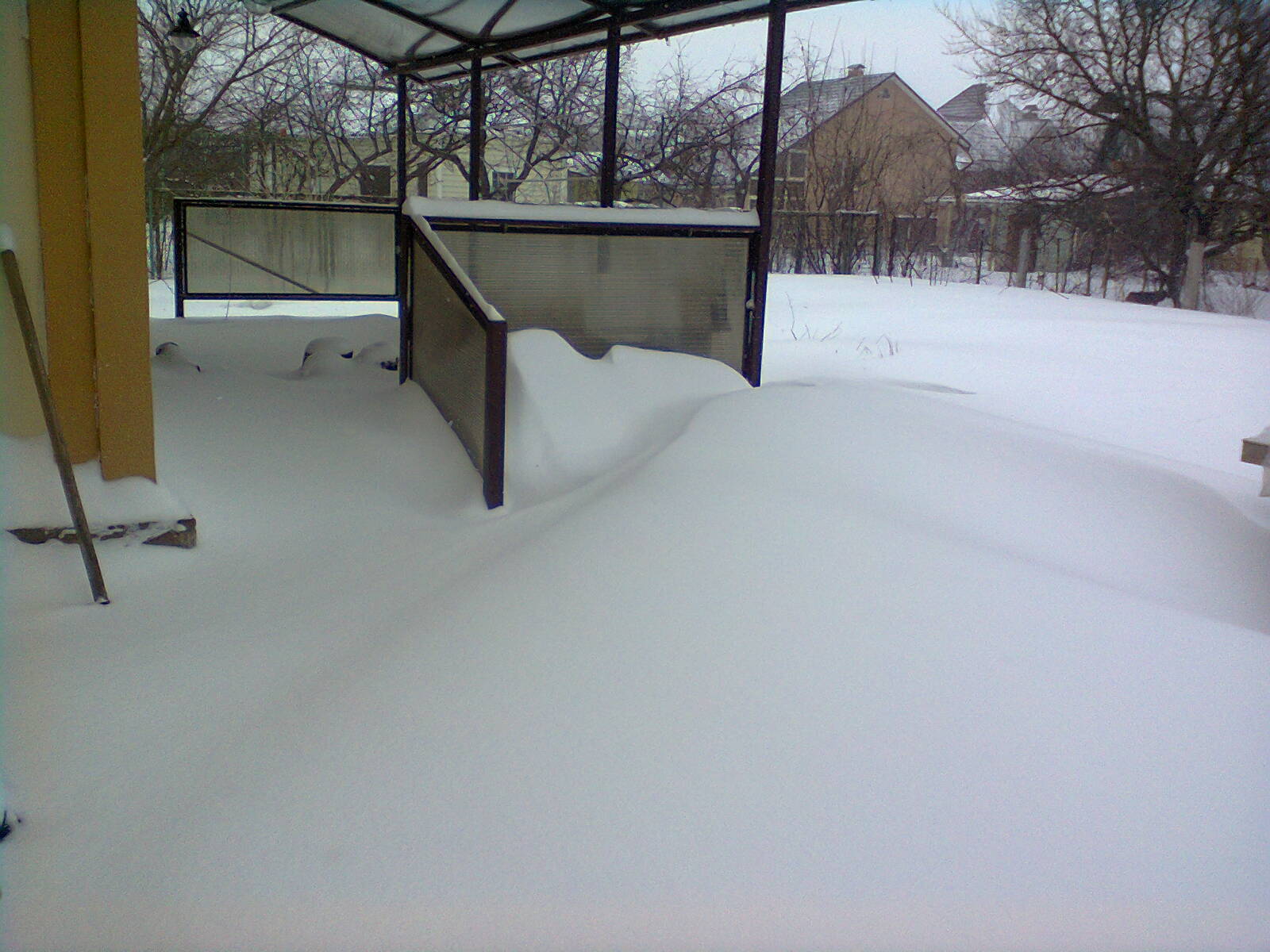

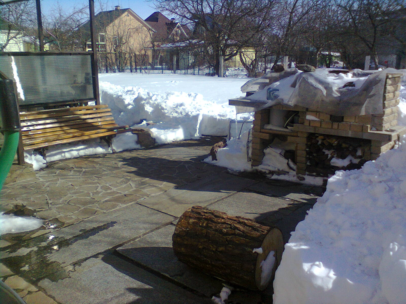

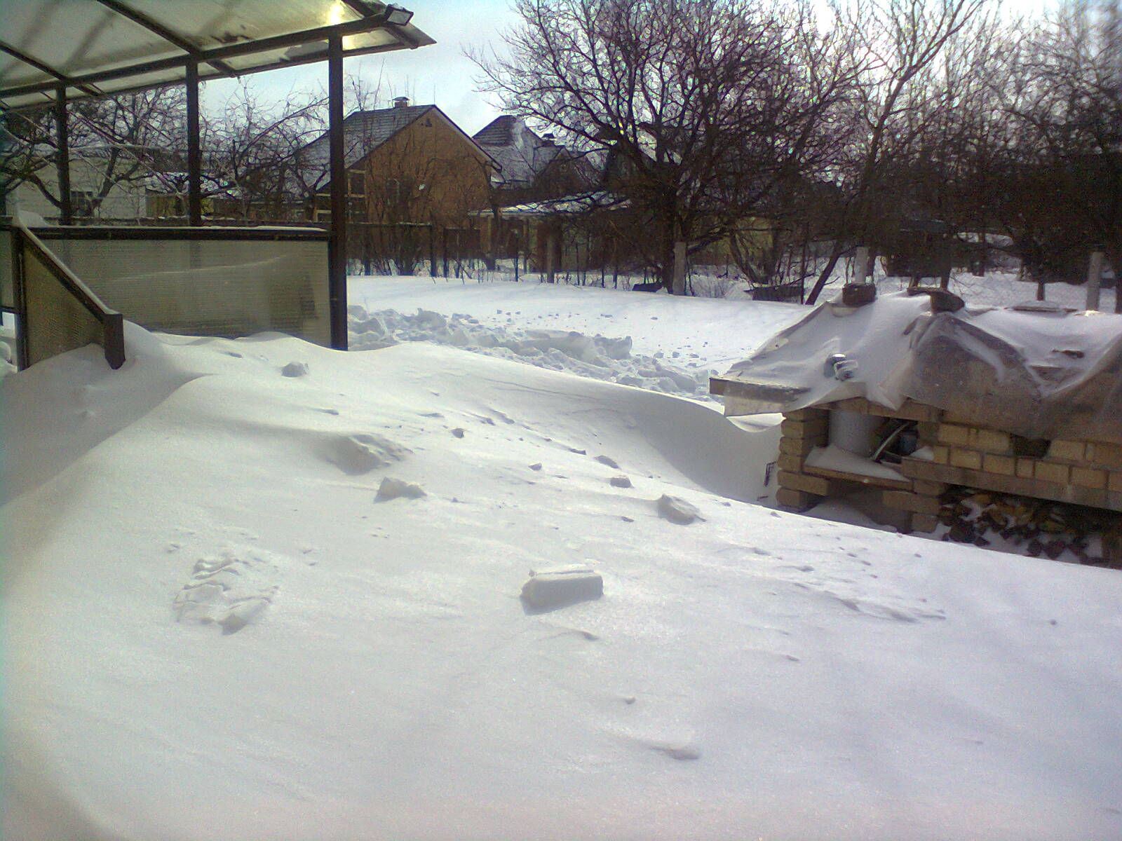

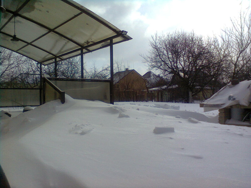

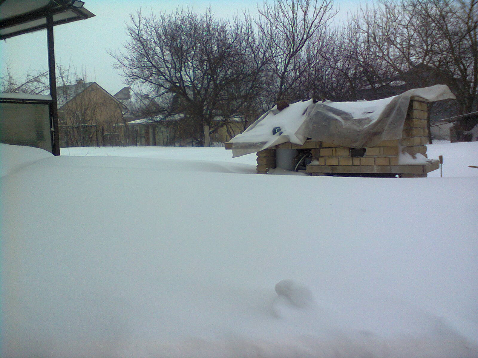

Замело неподетски :), но дворник в моем лице справился с задачей оперативно, всего за 8 часов интенсивного труда.
Такие сугробы до мая таить будут)))))
А пусть теперь себе таят, главное во дворе чисто :).

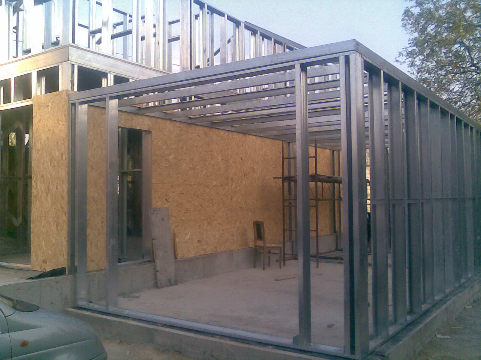

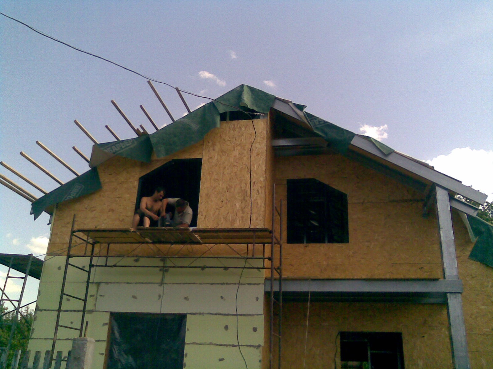

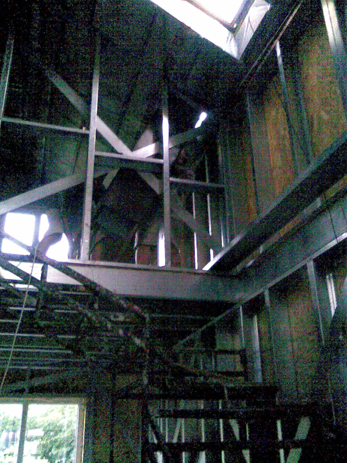

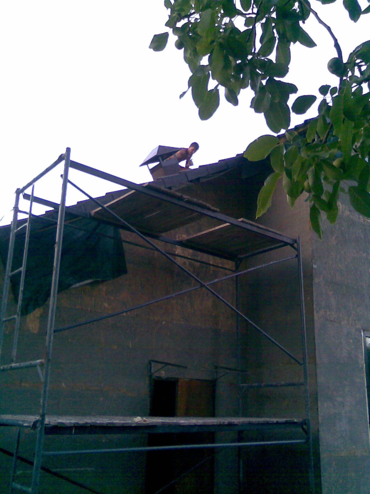

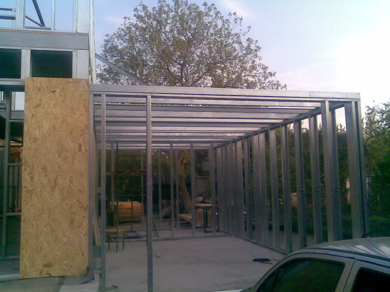

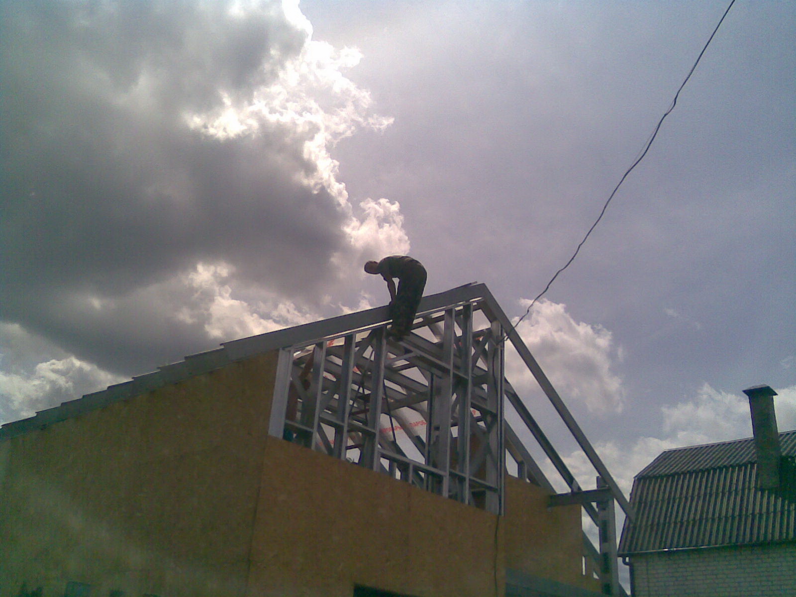

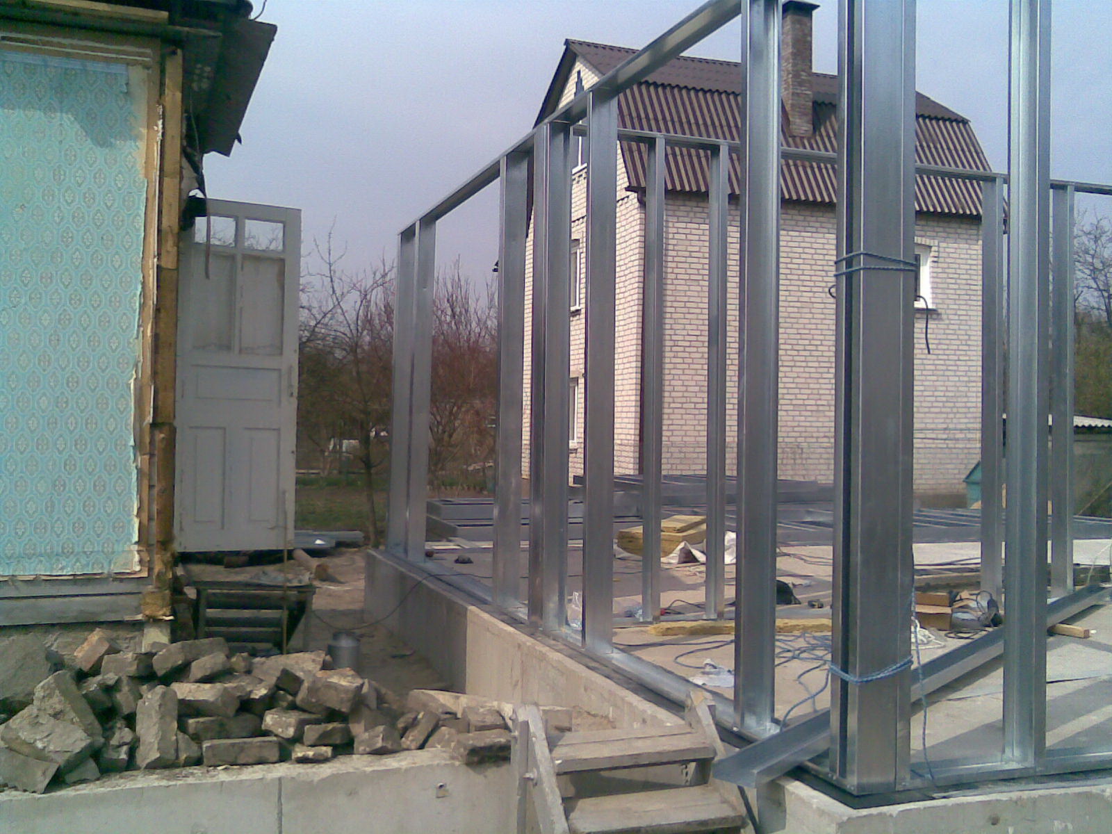

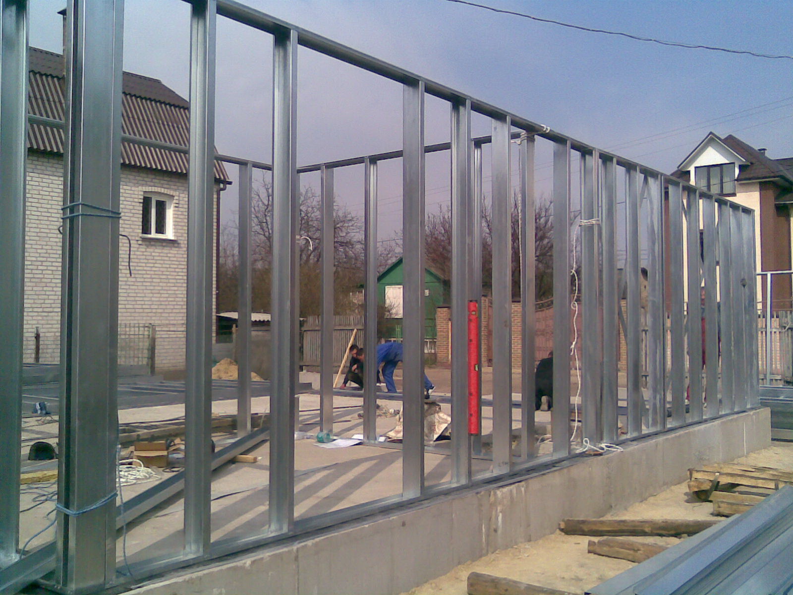

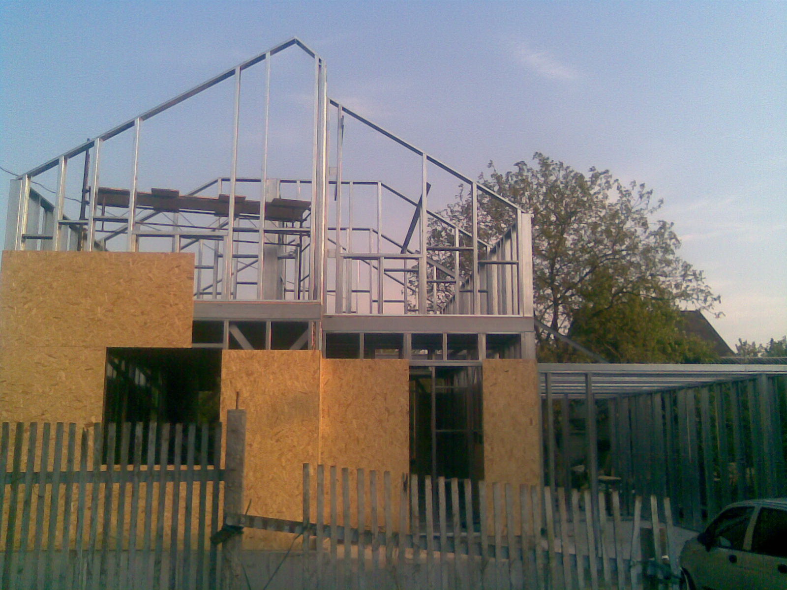

Продолжу фотоподборку...

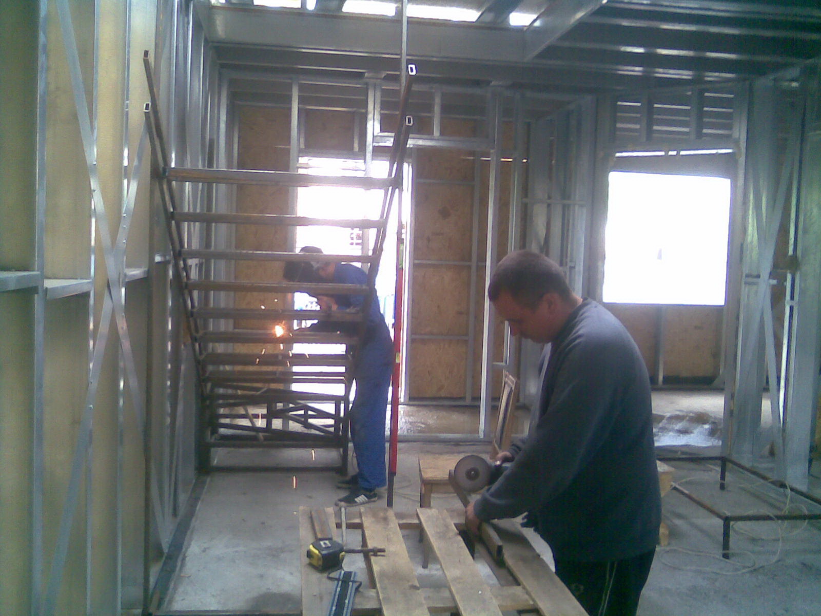

Посмотрел на фотки сам и на душе потеплело, хочу еще раз поблагодарить своих хороших друзей Андрея, Влада и Серегу, и свою жену за то что помогли мне в строительстве дома, просчитали и сварили лестницу, принимали участие в "мозговых штурмах" при монтаже каркаса. Спасибо вам друзяки.
