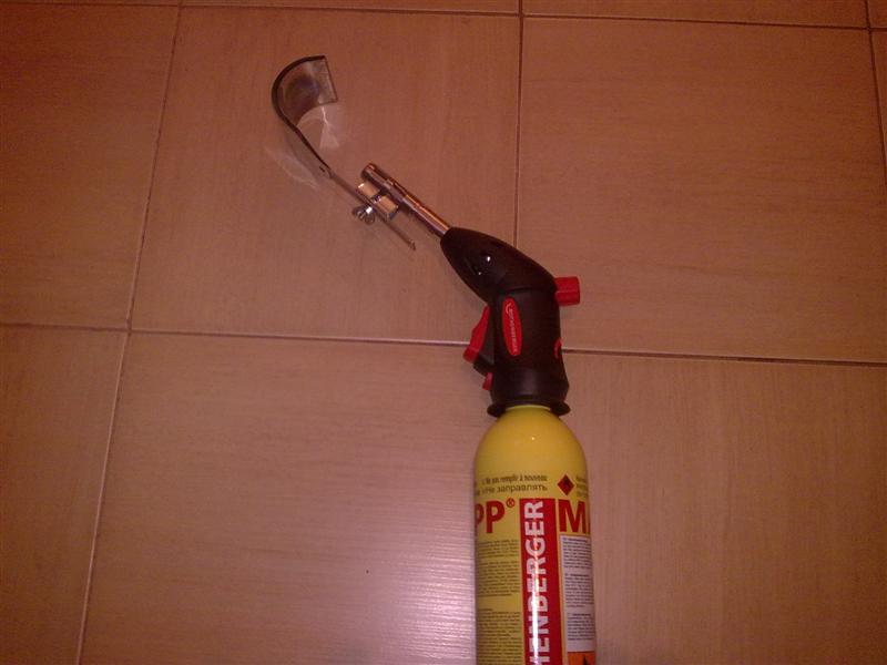

Martell Опубліковано: 30 червня 2010 Автор Поділитись Опубліковано: 30 червня 2010 Ну если уж совсем конкретно: медная труба ф42, припой мягкий. Если паять одной горелкой с рефлектором пламени? Посилання на коментар Поділитися на інших сайтах More sharing options...

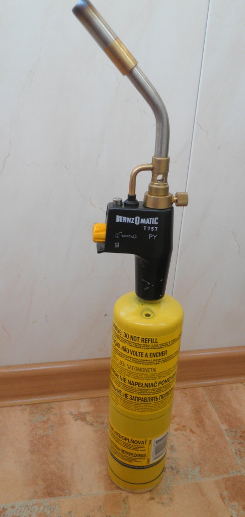

Сергей 31 Опубліковано: 30 червня 2010 Поділитись Опубліковано: 30 червня 2010 От горелки и газа зависит. Моя, на "МАП" газе, берет легко и без отражателя. Посилання на коментар Поділитися на інших сайтах More sharing options...
Diver Опубліковано: 1 липня 2010 Поділитись Опубліковано: 1 липня 2010 От горелки и газа зависит. Моя, на "МАП" газе, берет легко и без отражателя. а сколько такая стоит? Посилання на коментар Поділитися на інших сайтах More sharing options...
Сергей 31 Опубліковано: 1 липня 2010 Поділитись Опубліковано: 1 липня 2010 а сколько такая стоит? Примерно 300-400 у.е Я давно брал. Сколько стоит сейчас смотрите у Ротенбергера. Посилання на коментар Поділитися на інших сайтах More sharing options...

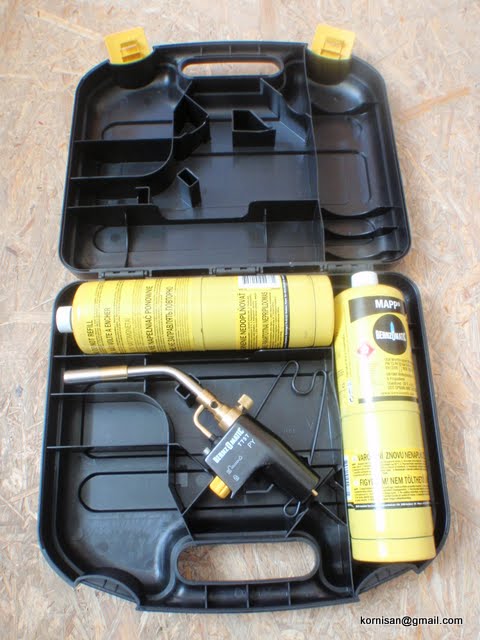

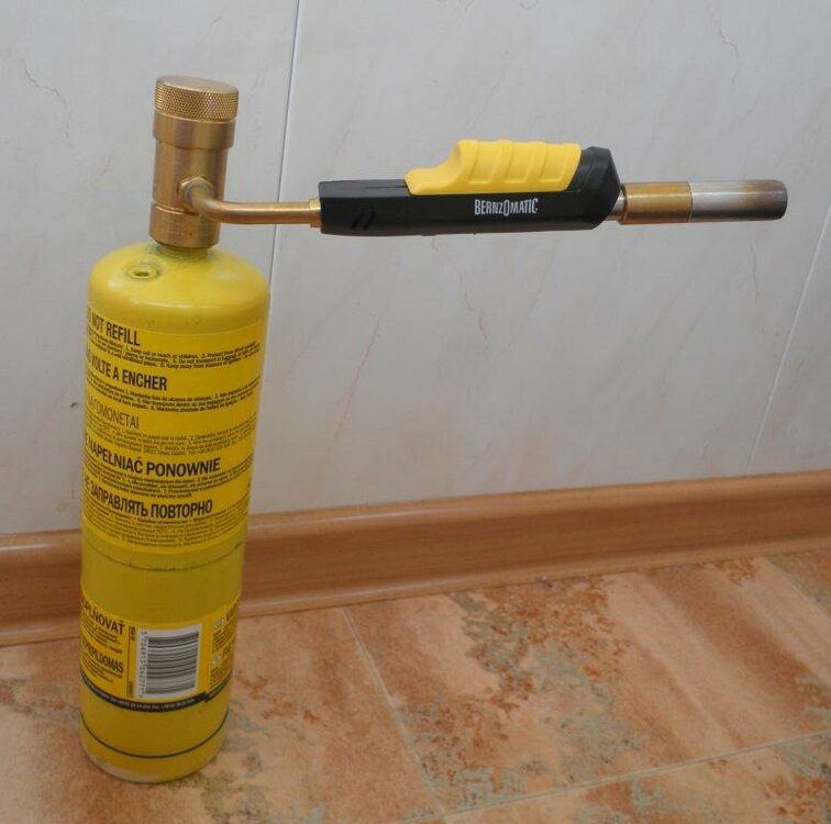

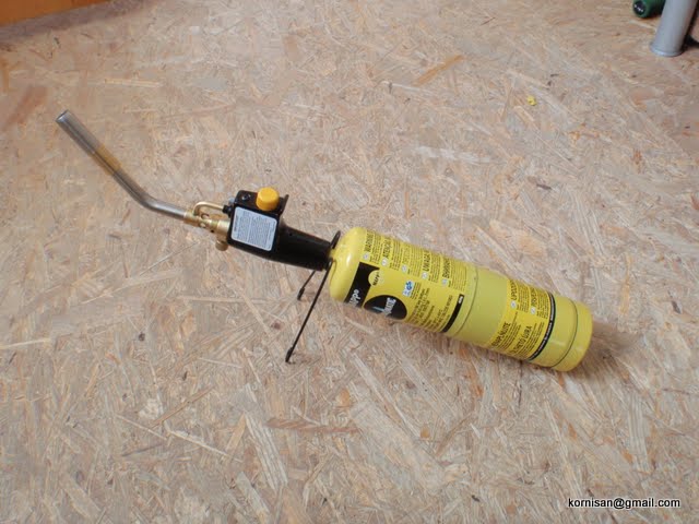

Korni Опубліковано: 1 липня 2010 Поділитись Опубліковано: 1 липня 2010 ....Я давно брал... В Москве гораздо дешевле Bernzomatic А у киевского Ротенбергера есть переходник под неё для своих баллонов. Посилання на коментар Поділитися на інших сайтах More sharing options...
Martell Опубліковано: 1 липня 2010 Автор Поділитись Опубліковано: 1 липня 2010 Я так понимаю, горелка со шлангом (для мульти-, максигаза) к МАП-баллону не подходит? Посилання на коментар Поділитися на інших сайтах More sharing options...

Сергей 31 Опубліковано: 19 січня 2012 Поділитись Опубліковано: 19 січня 2012 Сергей Ваша твердым припоем паяет ? До 28 мм., дальше напряг. Посилання на коментар Поділитися на інших сайтах More sharing options...

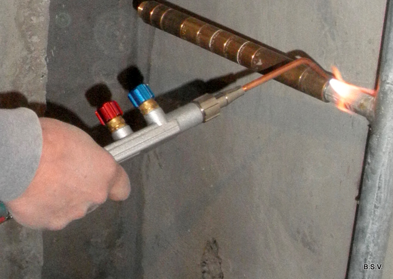

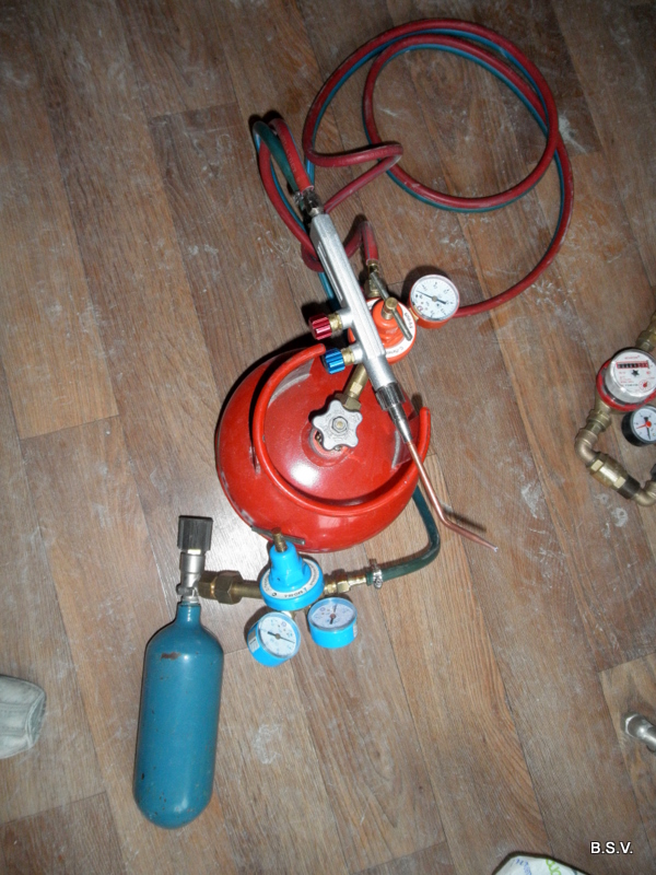

B.S.V. Опубліковано: 19 січня 2012 Поділитись Опубліковано: 19 січня 2012 Такая, как Александр показывал,но больше 28 твердым не рискнул. После 28 твердым паять желательно с кислородом. Но 64 диаметр запросто можно пройти и мягким. Посилання на коментар Поділитися на інших сайтах More sharing options...
Сергей 31 Опубліковано: 19 січня 2012 Поділитись Опубліковано: 19 січня 2012 Но 64 диаметр запросто можно пройти и мягким. Больше 54 мягки низя. Серый, завтра дома паяю котельные, закатывай в гости. Хочеш, дам попаять 54 медь. Посилання на коментар Поділитися на інших сайтах More sharing options...

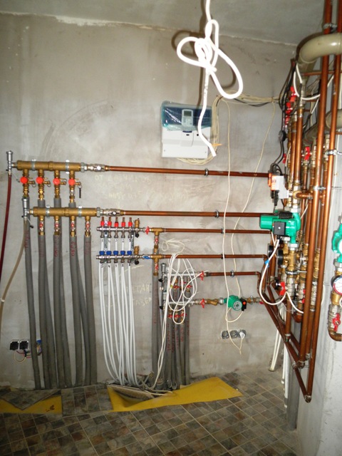

B.S.V. Опубліковано: 19 січня 2012 Поділитись Опубліковано: 19 січня 2012 Больше 54 мягки низя. Серый, завтра дома паяю котельные, закатывай в гости. Хочеш, дам попаять 54 медь. Без тебя хватает. Сейчас прячу в стены все что на фото.Естественно все кроме меди. Посилання на коментар Поділитися на інших сайтах More sharing options...
