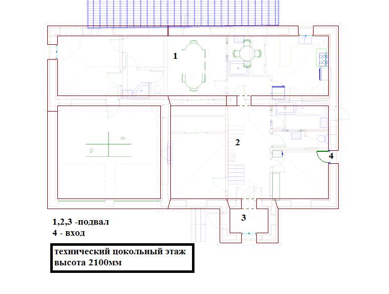

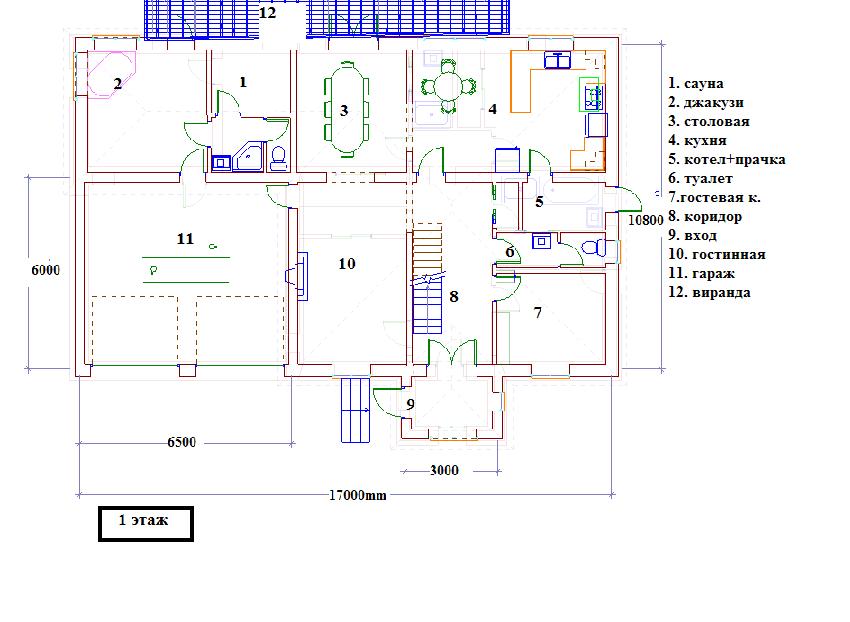

С наступающим Новым Годом ! и новым проектом....
HAD
Успел закончить пока трезвый :Yahoo!:
...вентиляцию не указал потому как очевидно,
планы этажей "прозрачные" чтобы легко понять Хде ? Шо? Почем?
.ну...хто на новенького :x
Почему нет никакой критики моего творчества..??.
Либо моя планировка идеальна и значит я непризнаный гЭний :) ...либо это баян...и..... :( .
Камарады не дайте помереть в муках сомнений...всякий художник жаждит признания при жизни...!

1. Гараж от остальных помещений отделить двумя дверьми, а лучше отдельно от дома. Ибо воняет.
2. Вход разделить на принцип - крыльцо-тамбур-прихожая. Ибо сквозняк.
3. К прачке добавить сушилку (мне не хватает такого).
4. Веранда, а не виранда.
5. Остальное дело вкуса.
1.по плану легко отделить проход из дома в сауну от гаражного помещения, НО гараж отдельно от дома ибо воняет ....это не про мой гараж !!
2. по плану входная дверь в тамбур из тамбура дверь в прихожую....т.е. НЕ понял про сквозняк :( ?
3. Из прачки прямой выход во двор там (в основном ) и сушат стирку, а для "плохой погоды" есть электросушка над стиральной машиной. Пдощадь прачки (5) можно увеличить за счет гостевой комнаты(7),сдвинув немного туалет (6)..либо за счет укорачивания туалета, но это усложняет работу со стояками..буду думать8) .
4. буду строить террррррасу :-D
5. :Rose:

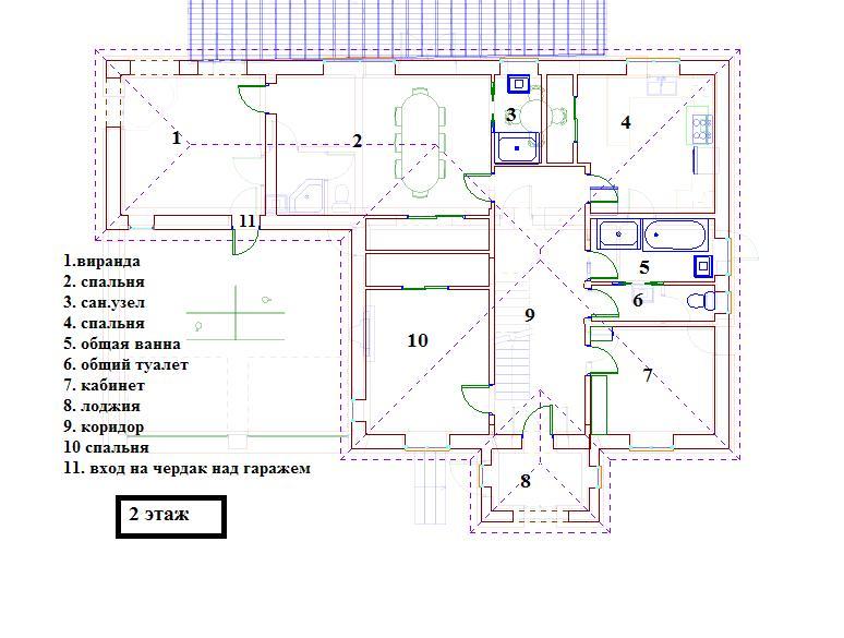

А что скажете про второй уровень ?
