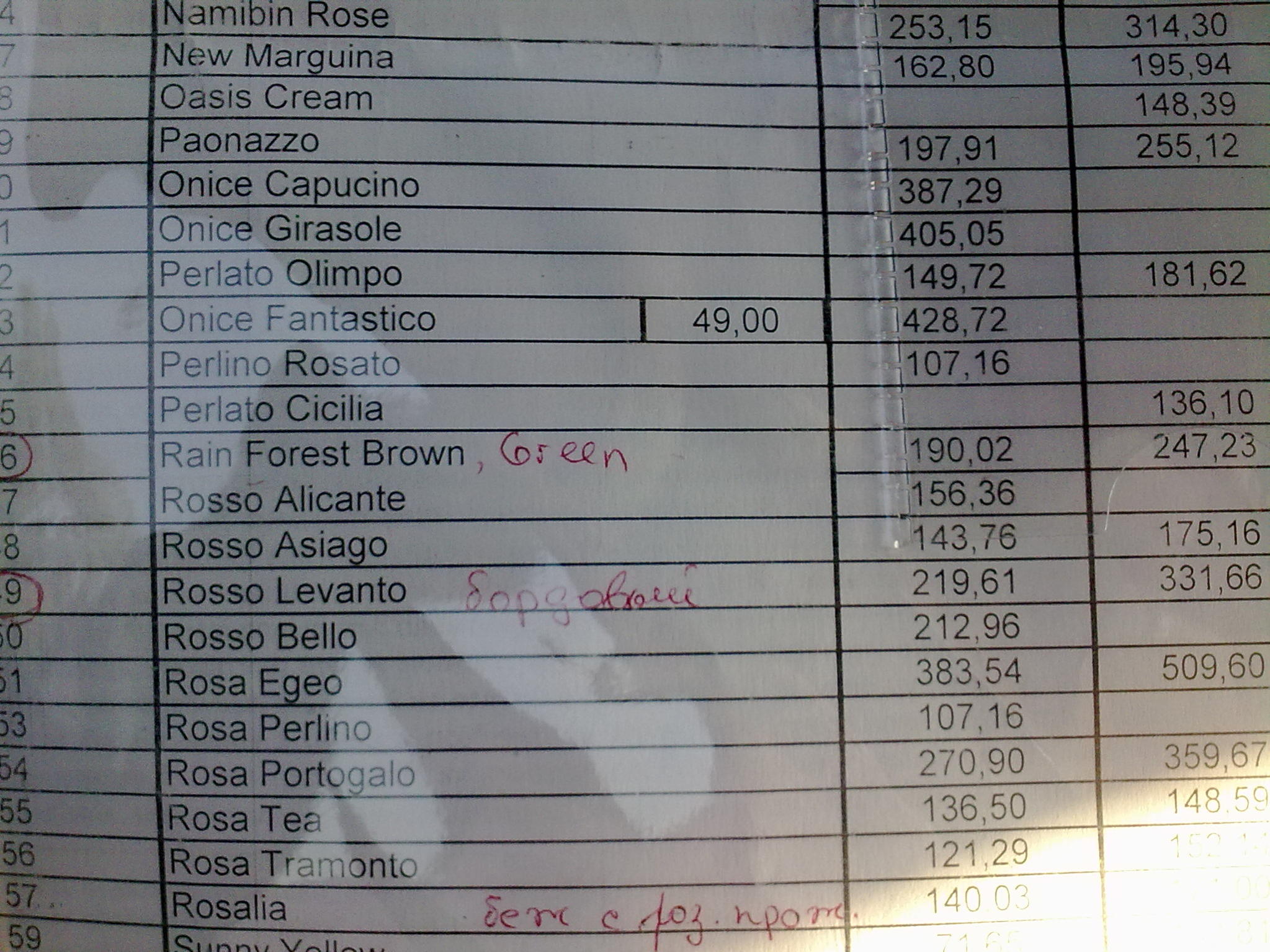

На фото прайс фирмы - цены в евро с НДС. Первая колонка мрамор двоечка, вторая - троечка. От прайса можно сторговать в завсисимости от объема закупки и остатков мрамора до 20%. По вашему мнению, во сколько вам обошелся квадрат материала?
Ну и наконец - мы с вами очевидно разные люди. Мне если нравится - я беру. Натуральный камень это своего рода произведение искусства. Каждый кусок уникален. Это ж не кирпич рядовой, который и тут и там примерно одинаков и ГОСТирован и который можно поискать где дешевле.

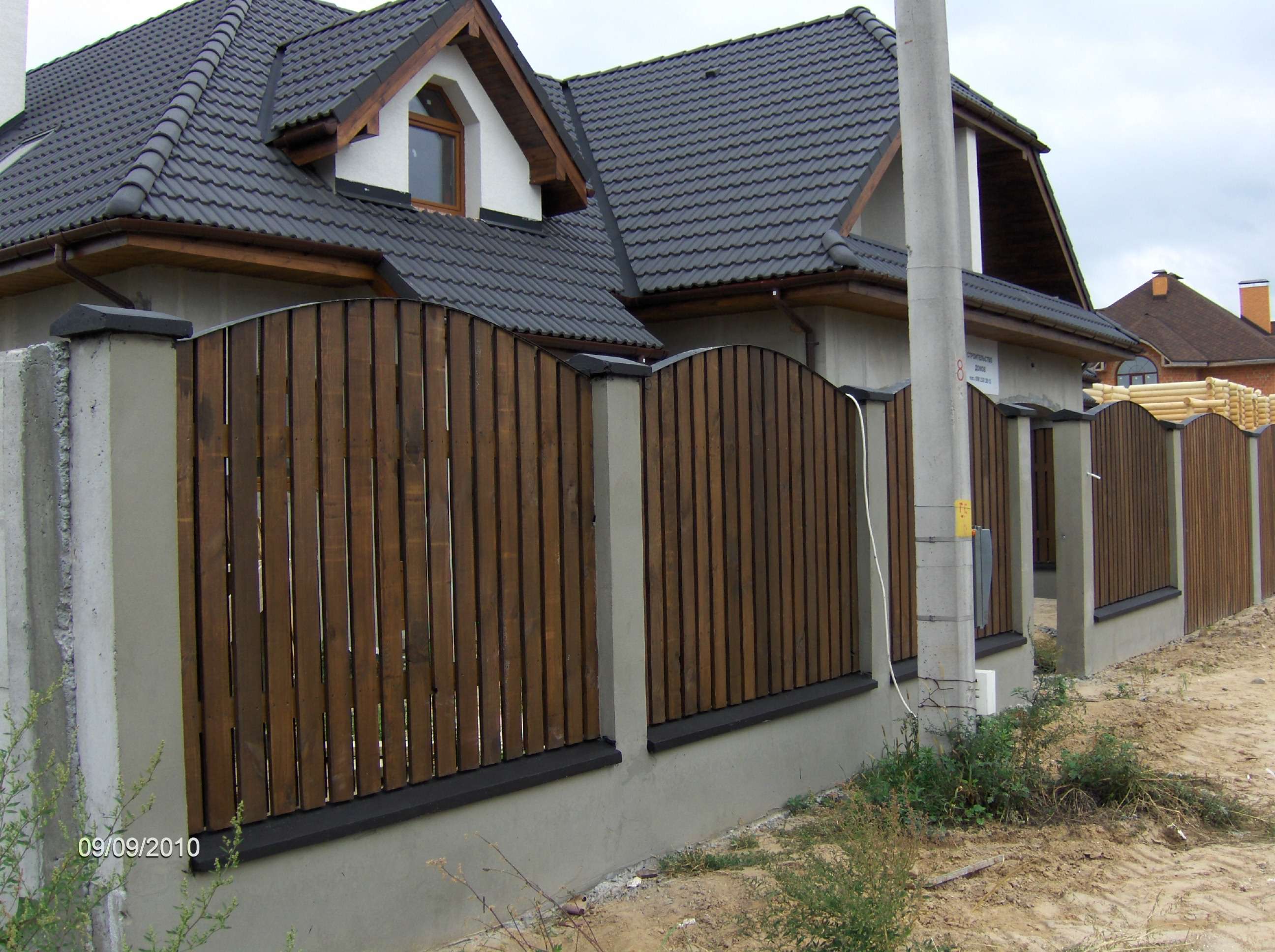

Ой, да. Собаку тоже хочу. Но чтоб у приличной овчарки не случилось истерики, забор бы надо вначале нормальный. Вон, помню Optimalist, если ничего не путаю, даже полиэтиленом забор закрывал, чтоб собаки не истерили. У меня пока рабица... А хоцца что-то такое.. тока столбики покрасивше.

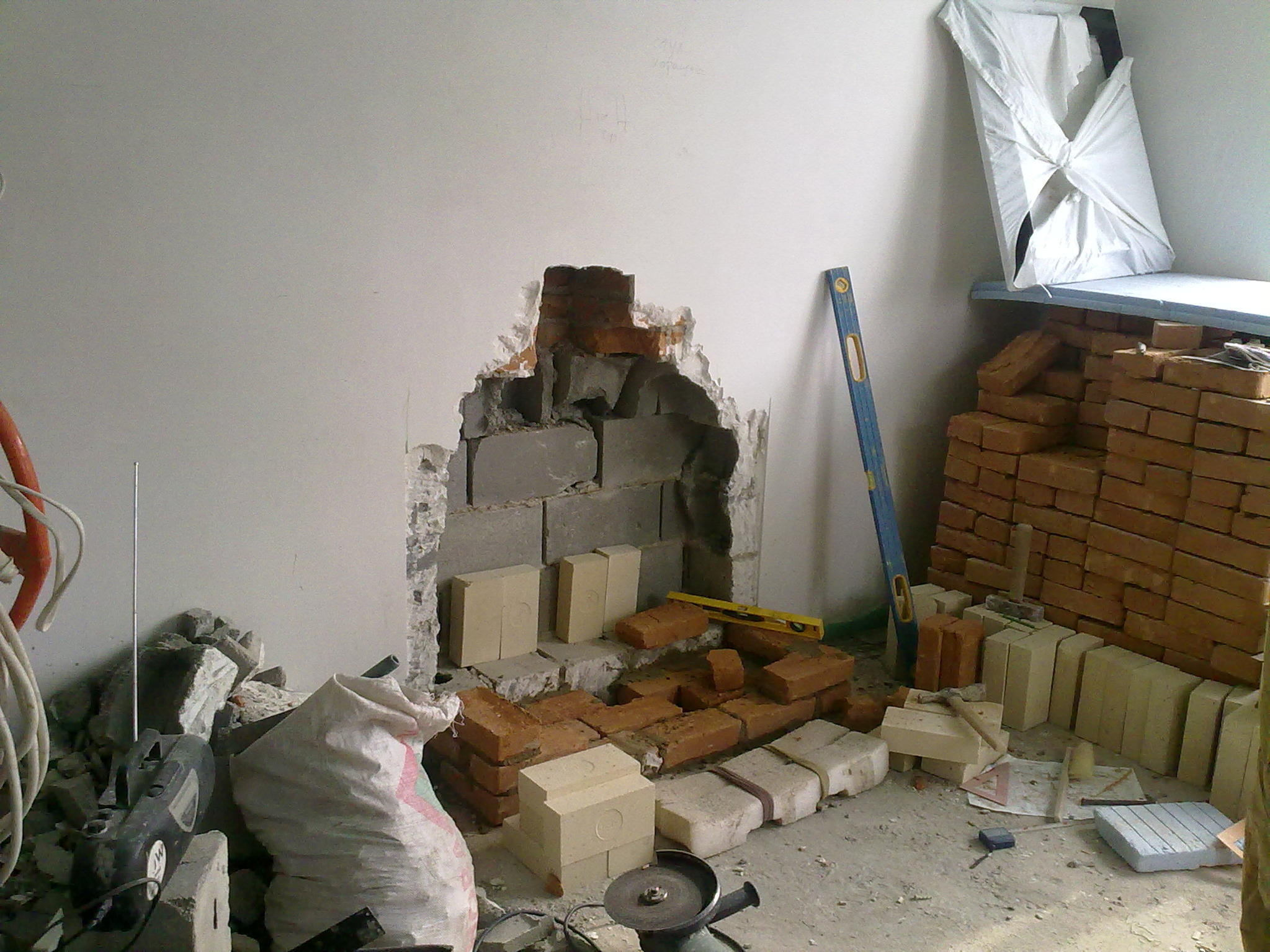

Висильев, обясните пожалуйста внутреннюю конструцию своего камина.
Возможно ли, самому такое чудо слепить или дурацкая затея?:crazy:

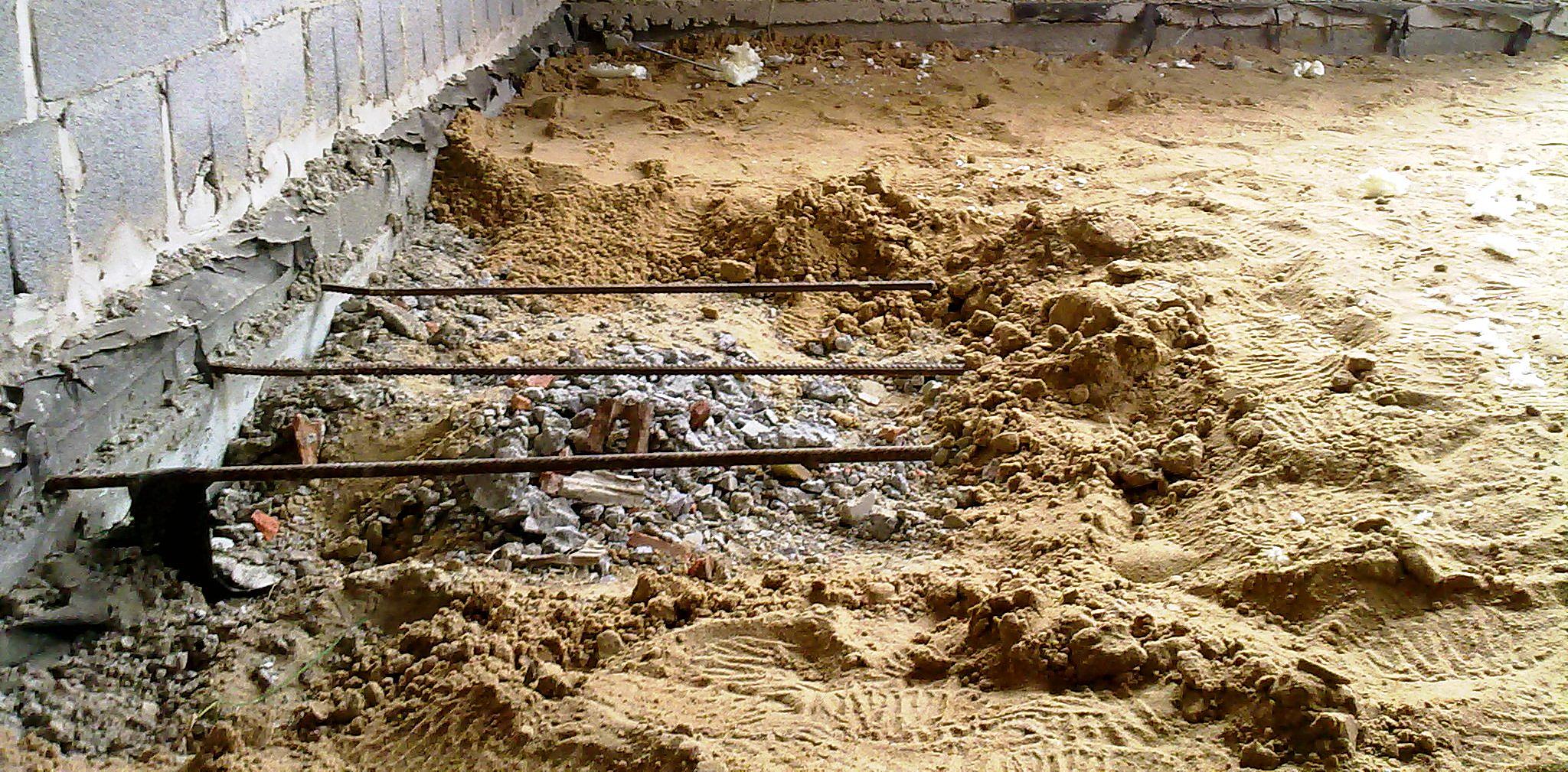

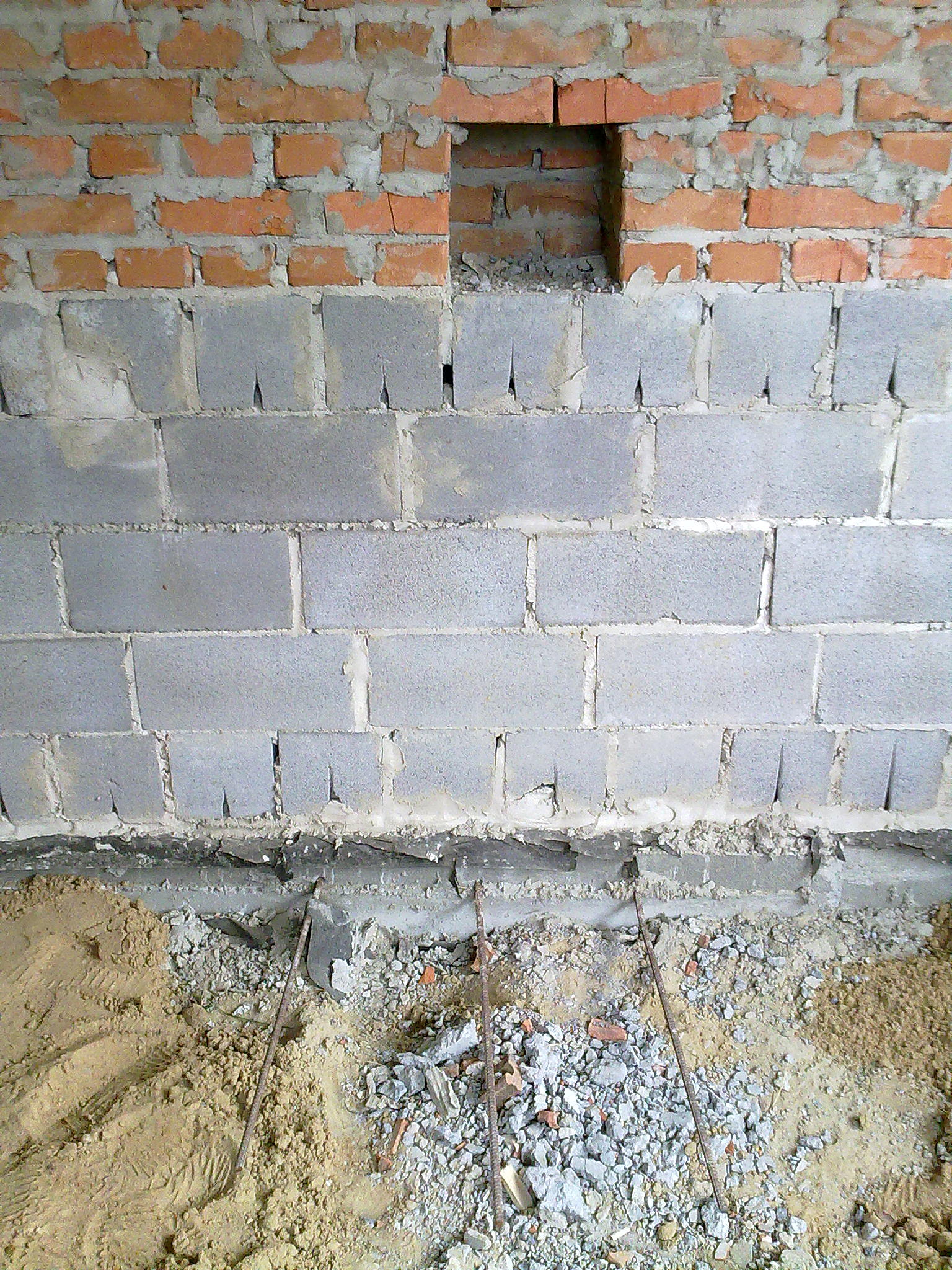

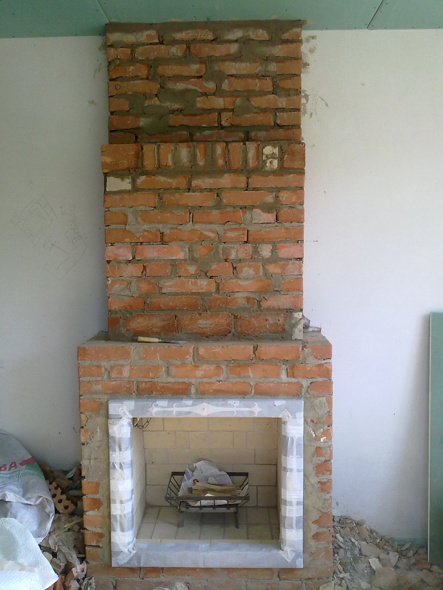

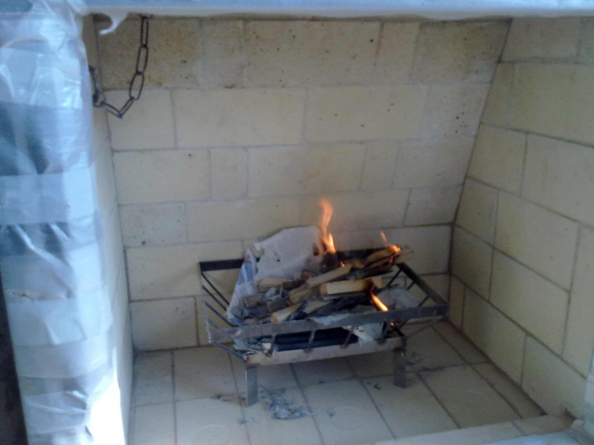

Чертежей однако нет. Что сделали:
1) изначально предусмотрел исходя из норм воздухообмена (кубатура помещения, кубатура топки камина, тип камина) канал дымоудаления 140*270 мм. Прямой, аж до трубы.
2) обязательно залил армированный фундамент для камина. Закладные заложил еще при заливке основного фундамента (см последнее фото)
3) выбрали один блок из стены - т.е. 200 мм., на ширину топки (1000 мм), потом обложили это дело спецкипрпичом на спецрастворе, и погнали все вверх.
4) вызвали спеца.
Делать самому - затея имхо дурная, и, к сожалению, опасная. Наш камИнщик сделал сразу и рамку и заслонку из нержавейки и сам все выставил. Стоит все не так уж и много.
