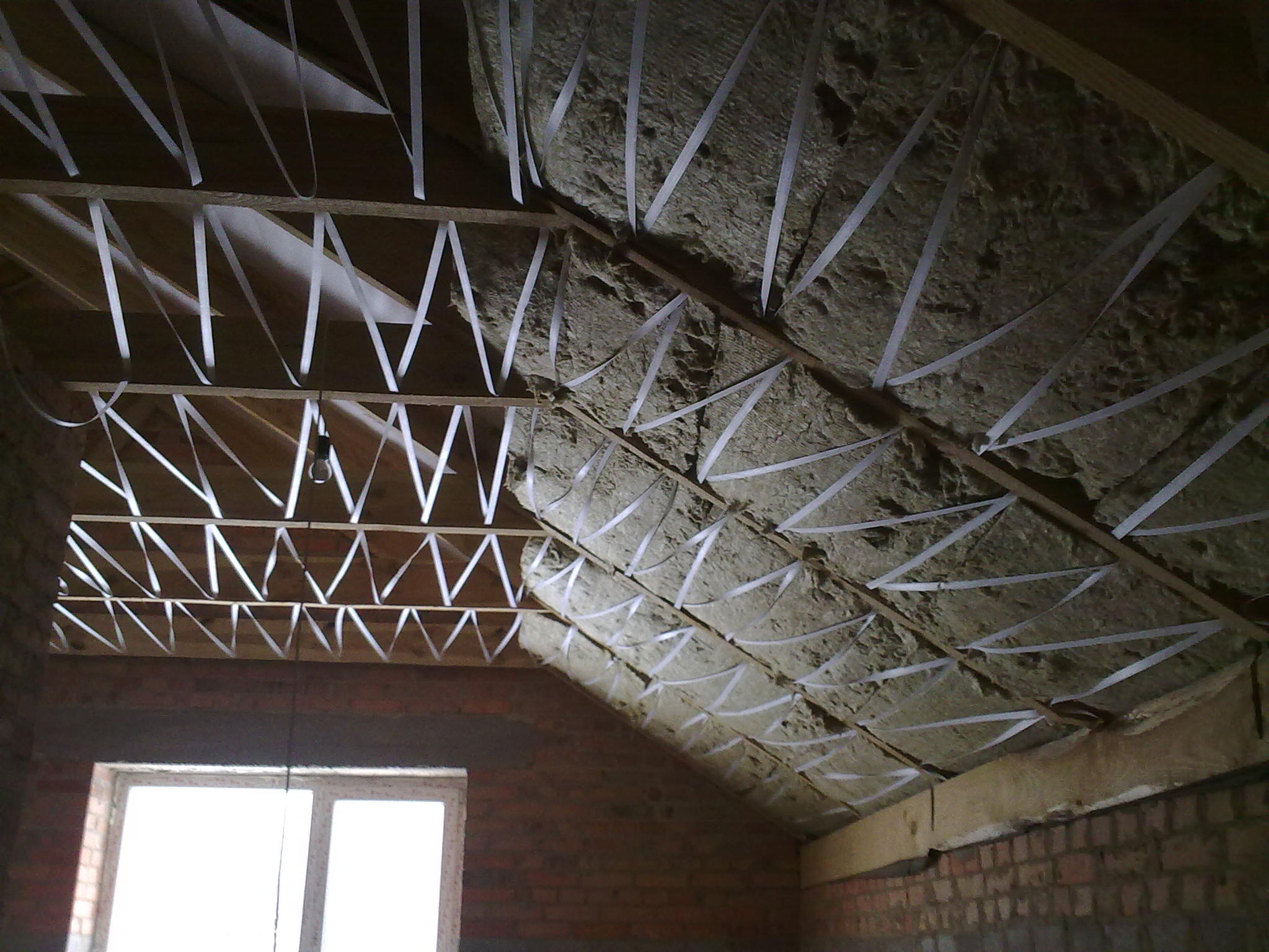

Начал заниматься утеплением кровли. Как и у Nat прораб посоветовал класть маты утеплителя на зигзагообразную капроновую нить. Потом подбить это дело паробарьером и усё.
А теперь внимание вопрос - а нужна ли контробрешетка, если мансардный этаж будет потом зашиваться ГК? Прораб, говорит, мол, на профиле и будет держатсья - куда ему дется.
Меня убедили в обратном, поэтому мы дополнительно подбили потолок доской.

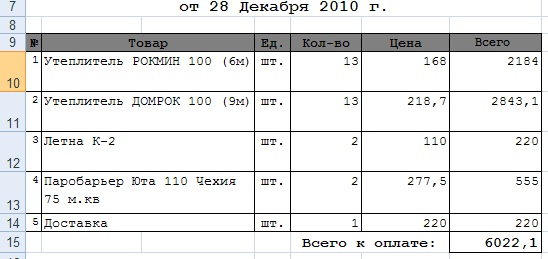

Хочу поблагодарить пользователя Татьяна_ST за отличную поставку материала. Только вчера вечером проснулся с мыслью о том, что почему бы не утеплить кровлю. В обед связался с Татьяной, утрясли спецификацию - сегодня материал на стройке, и строителям есть чем заниматься в Новогоднюю Ночь. ;)
Спасибо и за предостережения относительно "скатывания" изолятора при уклоне кровли. Скосы буду утеплять плитами, а по горизонтальной поверхности раскатывать рулоны. К моему удивлению ненамного дороже.

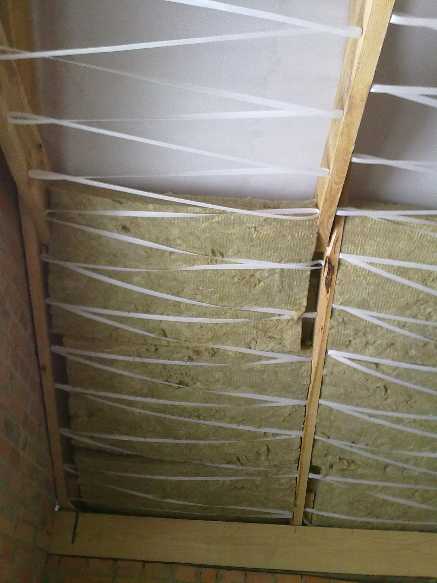

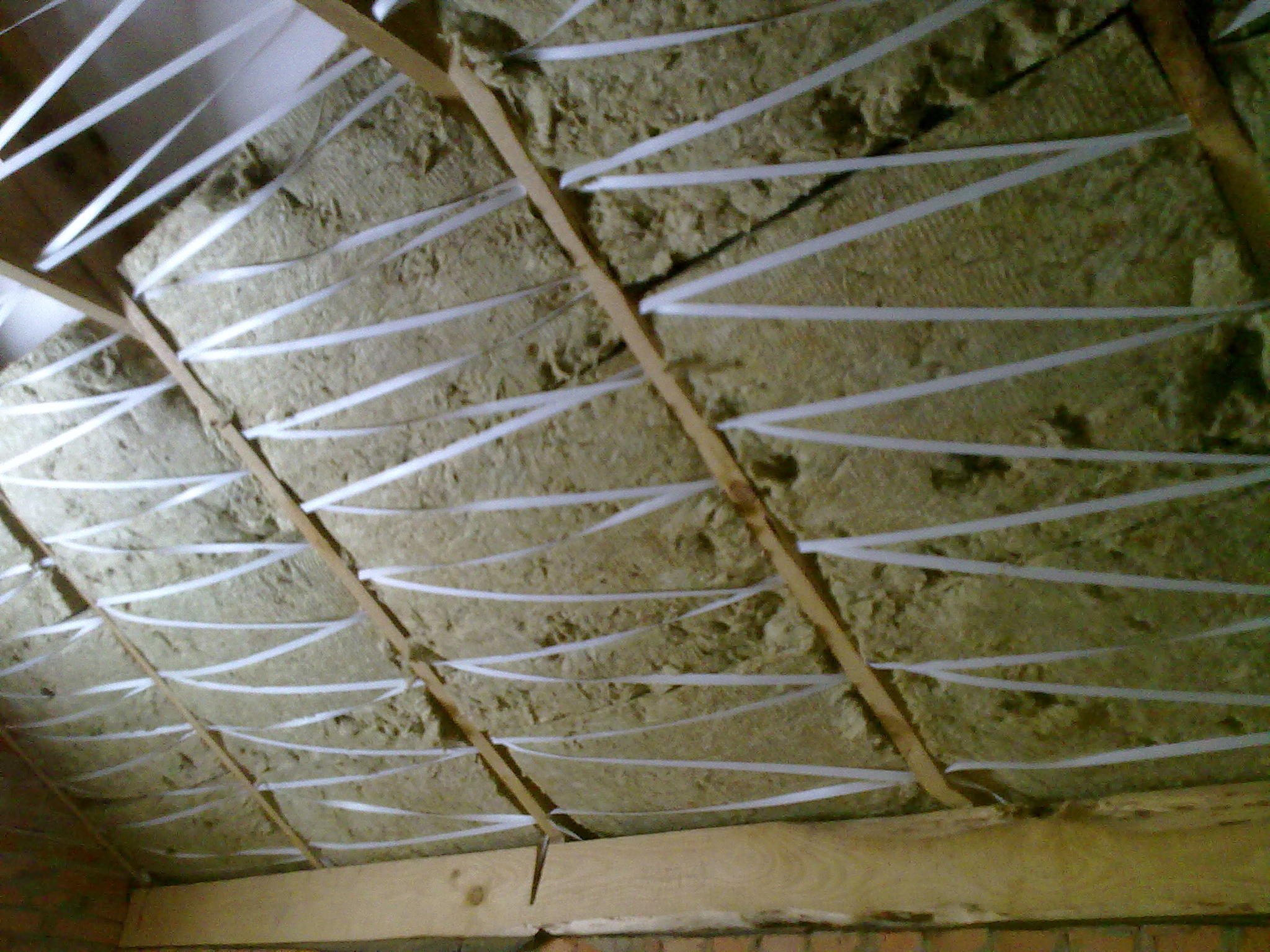

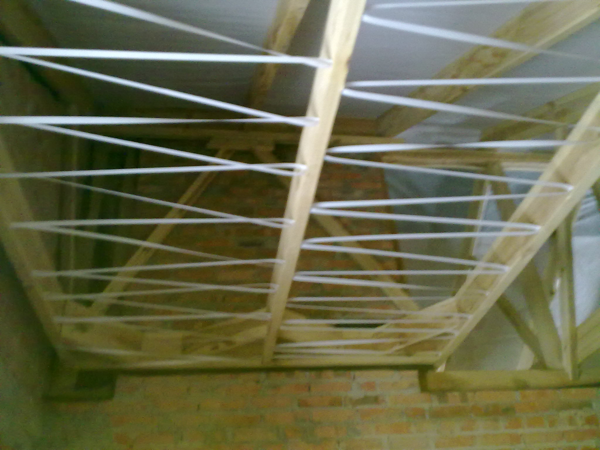

Новый год мы начали с косяков. Строители утепляют кровлю. Причем делают они это как-то странно на мой неискушенный взгляд.
Размещают листы изолятора между стропил, вымеряют, режут утеплитель, вставляют, но как мне кажется его резать надо немного с запасом, чтобы "с напрягом" вставить между стропил - чтобы утеплитель там плотно примкнул к дереву.
На последнем фото будут вставляться полосы еще. Сказал на закрывать паробарьером, пока не приеду принимать...
Вместо капроновых нитей как у Nat прораб предложил использовать упаковочную ленту.
Да, еще: перехлест паробарьера должен быть 10 см. А тоненькую битумную ленту, для паробарьера которую в комплекте мне продала Татьяна_ST как правильно клеить? Я то думал я какой-то скотч покупаю - им обычно склеивают паробарьер между собой.
Как по-моему, капроновая нить - практически вечная, а вот насчет упаковочной ленты есть большие сомнения.
Да мне кажется, что одно, то другое чистой воды синтетика - в ближайшие лет 100 вряд ли разложится.
Мы использовали минераловатные маты ... Расстояние между балками 770 мм ... резали утеплитель размером 800 мм.
Скорее всего, упаковочную ленту сложнее приспособить для этих целей ... отрегулировать правильное натяжение :rolleyes:.
Обычный скотч использовать нельзя ... мы покупали клеящую ленту на основе полипропиленовой фольги с алюминиевым напылением ...
Битумная лента - хороший вариант ... Просто берете и проклеиваете швы ... только проследите чтоб паробарьер крепили скобами вдоль линии шва ... в итоге скобы должны оказаться под битумной лентой :).
