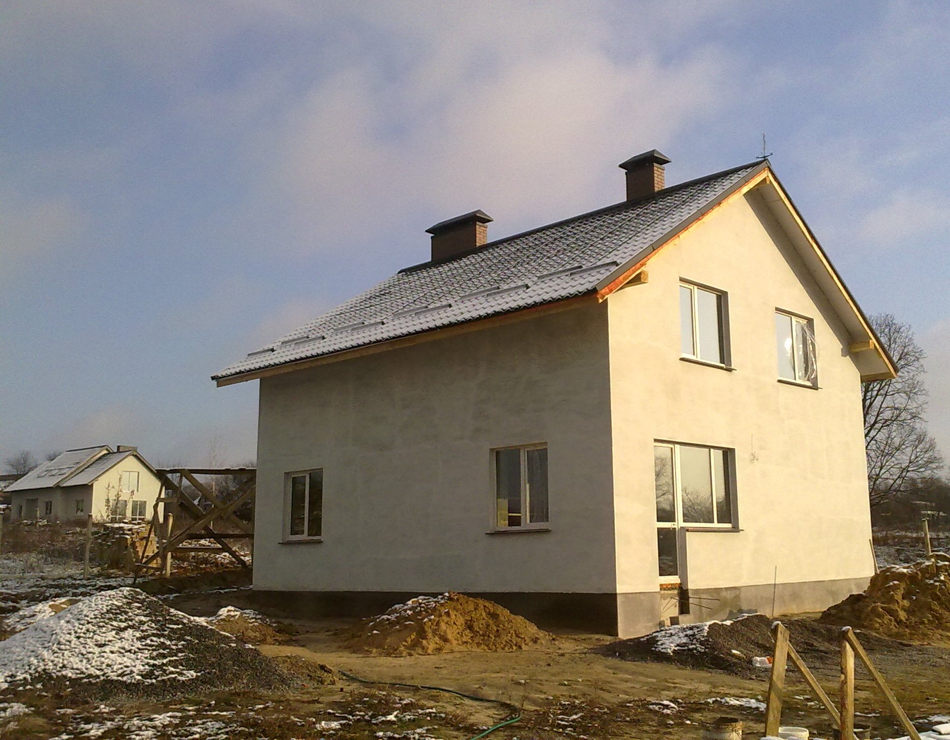

Damiani Опубліковано: 25 листопада 2010 Поділитись Опубліковано: 25 листопада 2010 неужели неделю там не появлялись? а вы думаете, что Васильев безработный? 1 Посилання на коментар Поділитися на інших сайтах More sharing options...
Vasiliev Опубліковано: 25 листопада 2010 Автор Поділитись Опубліковано: 25 листопада 2010 неужели неделю там не появлялись? Неделя загубленного фасада - имелось в виду порядковый номер недели, а не неделя целиком. Напортачили за Вс-Ср, это к тому, что я сказал работы остановить в понедельник... Эх, да ну их... Давайте электрикой и отоплением позанимаемся лучше. 2 Посилання на коментар Поділитися на інших сайтах More sharing options...

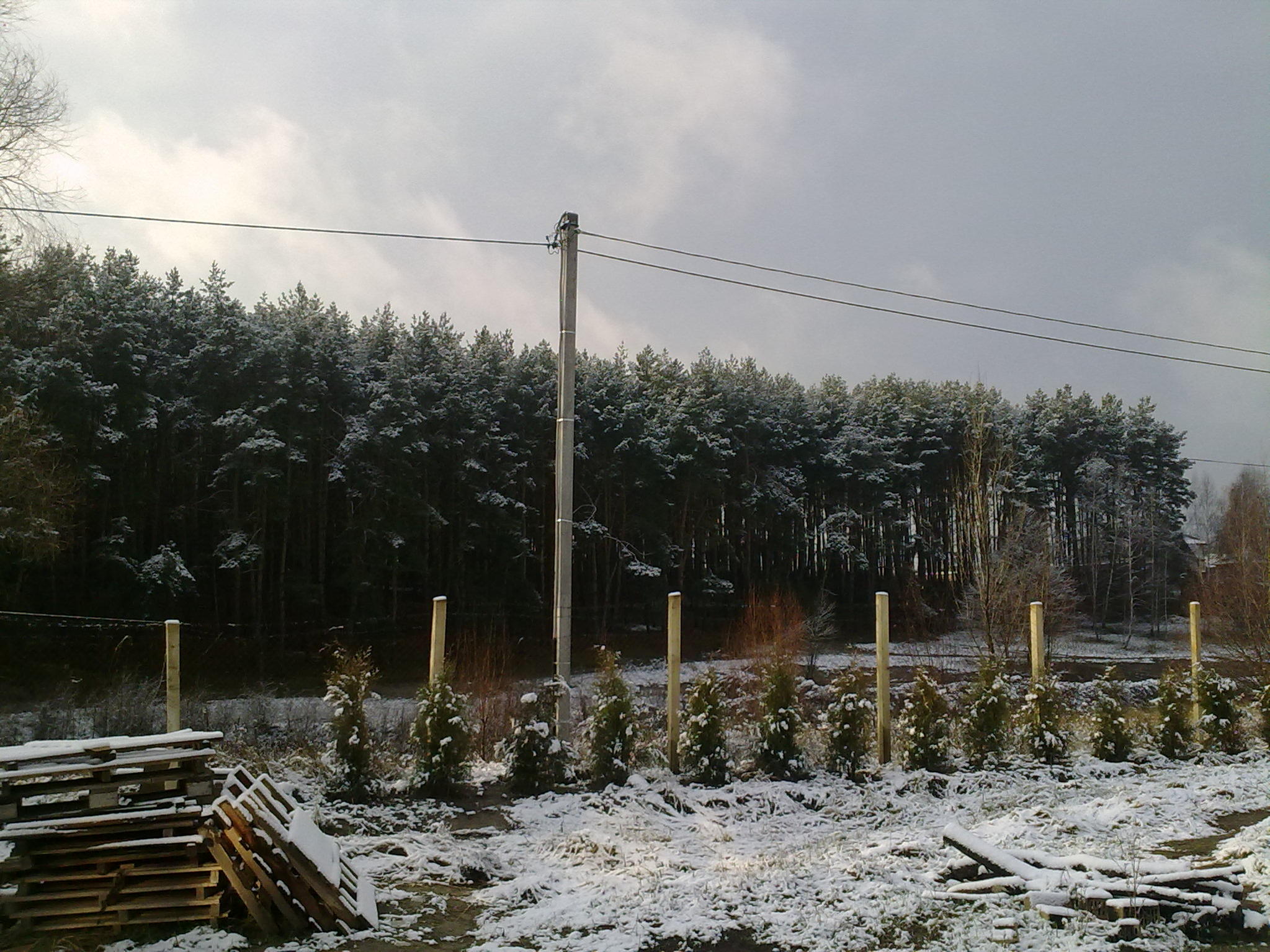

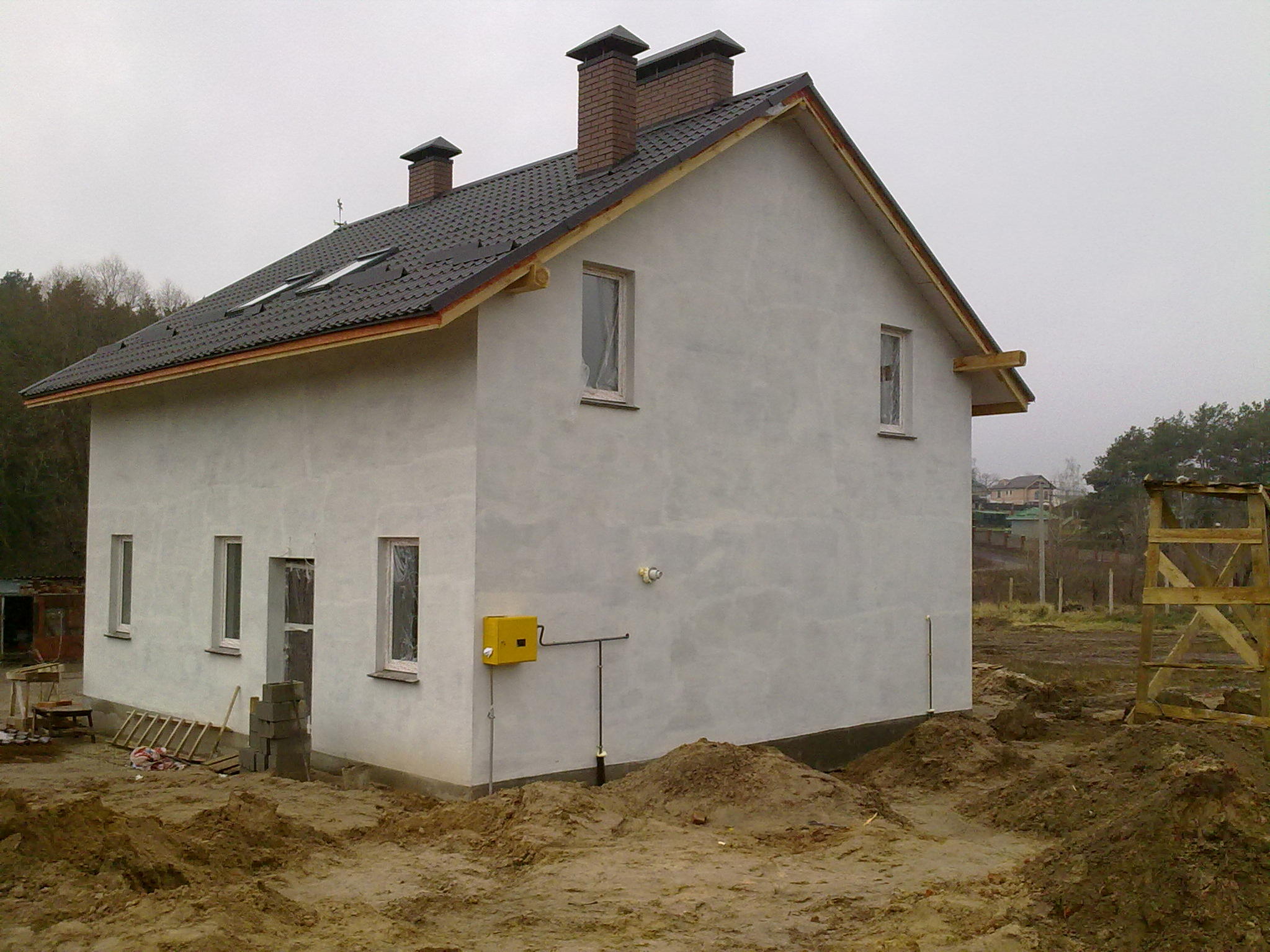

Vasiliev Опубліковано: 28 листопада 2010 Автор Поділитись Опубліковано: 28 листопада 2010 Начинается зимний сезон. Еще из работ на улице остался септик и подвод газа в дом. Так то. Посмотрите какая красота... 3 Посилання на коментар Поділитися на інших сайтах More sharing options...
Damiani Опубліковано: 28 листопада 2010 Поділитись Опубліковано: 28 листопада 2010 Посмотрите какая красота... вид абалденный!!! Я вижу везде снег идет, а у нас на Оболони пока его нет Васильев, как там ваш четвероногий сторож поживает? 1 Посилання на коментар Поділитися на інших сайтах More sharing options...

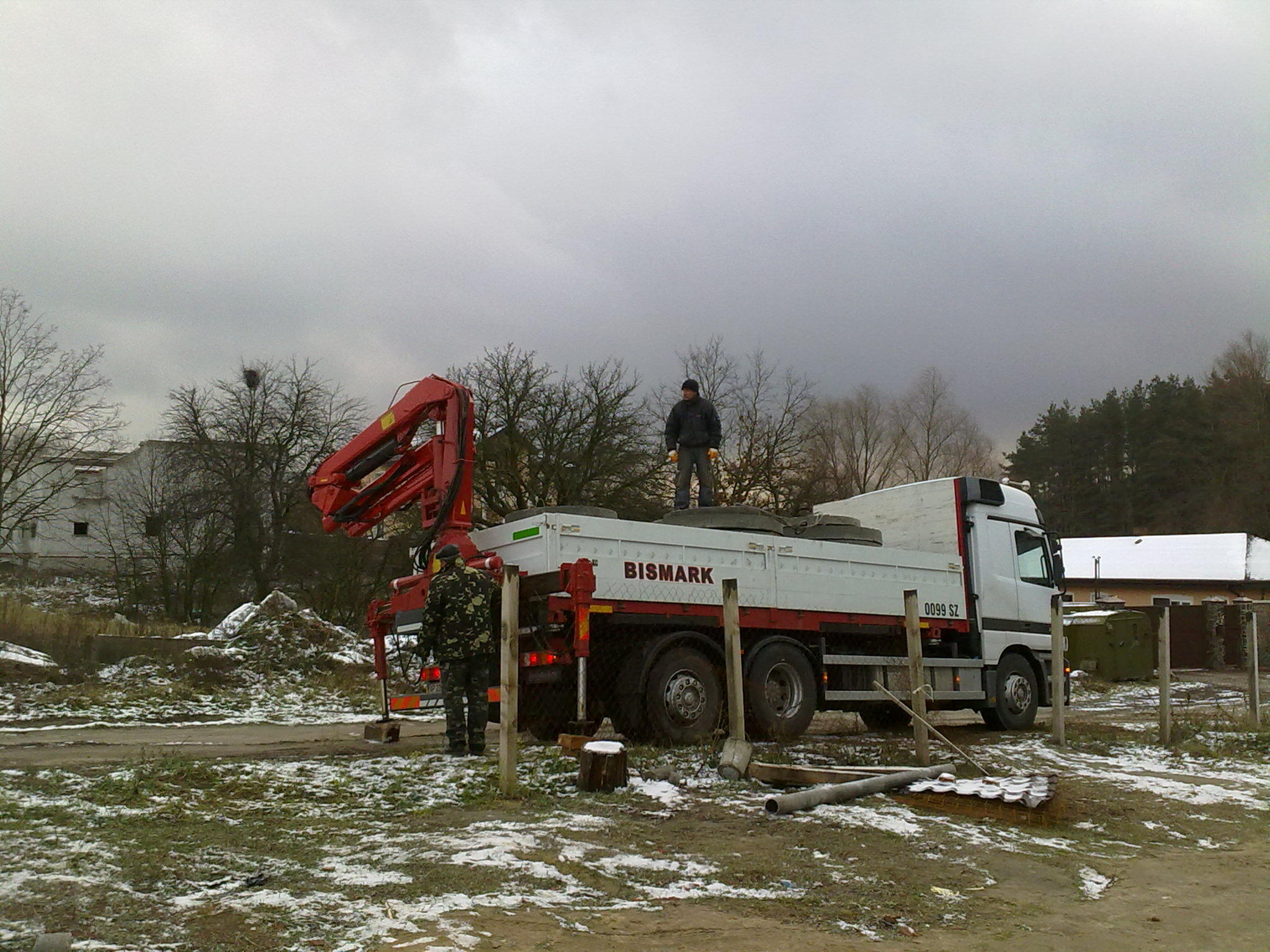

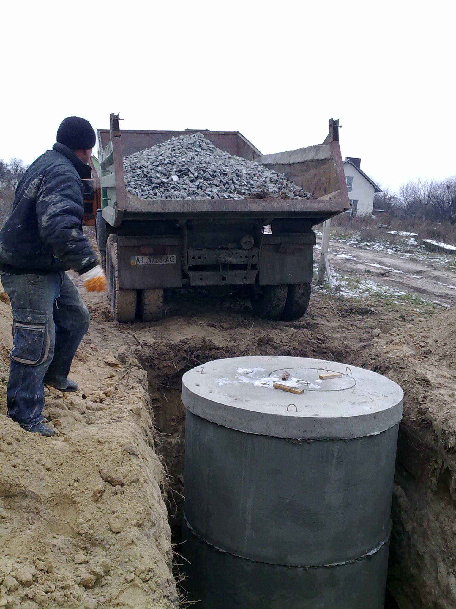

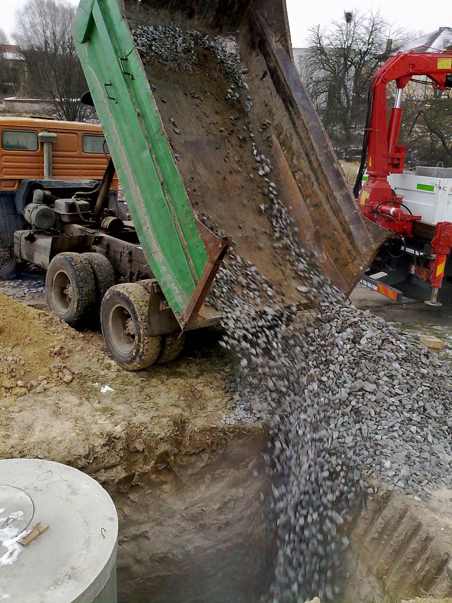

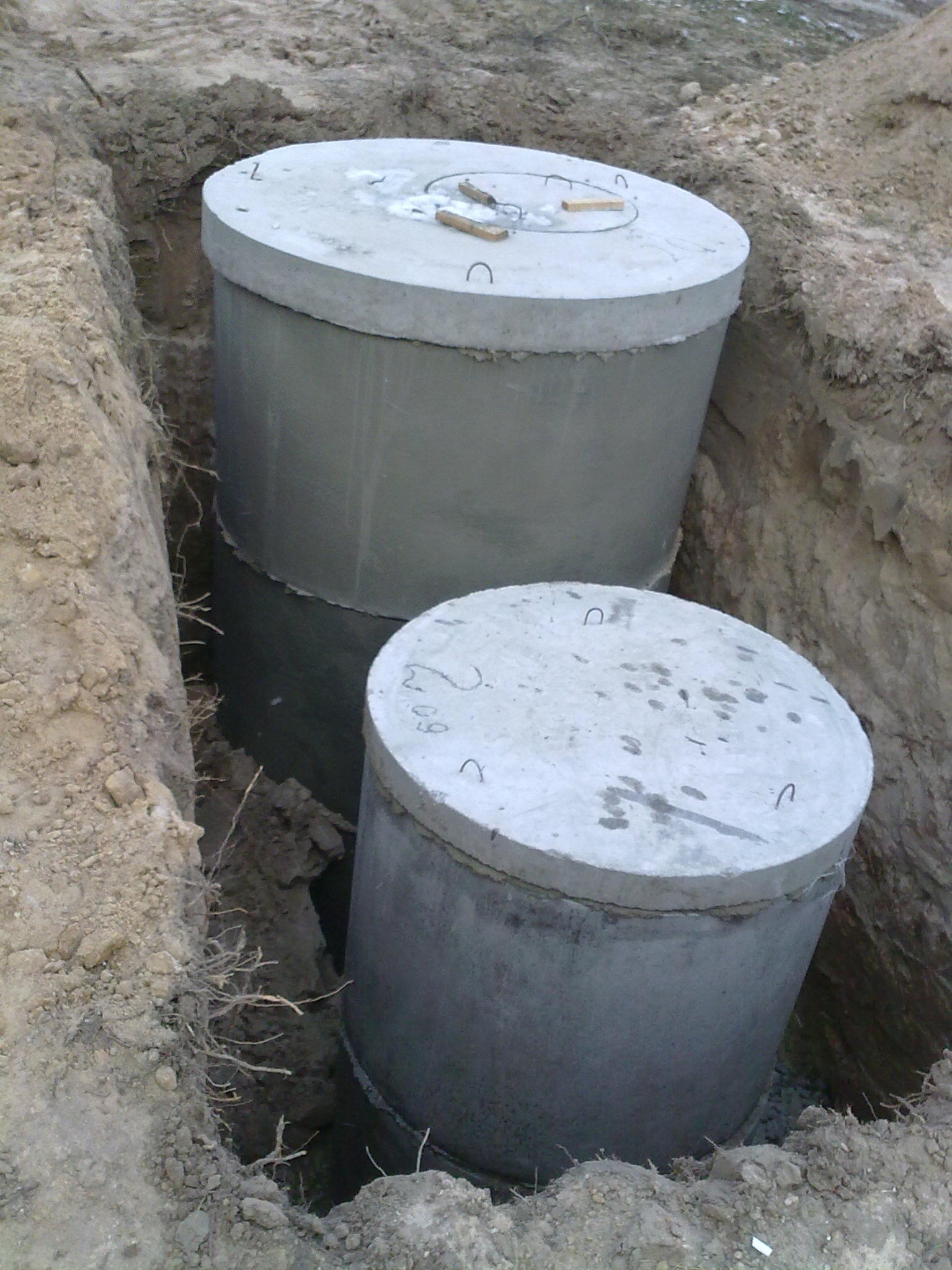

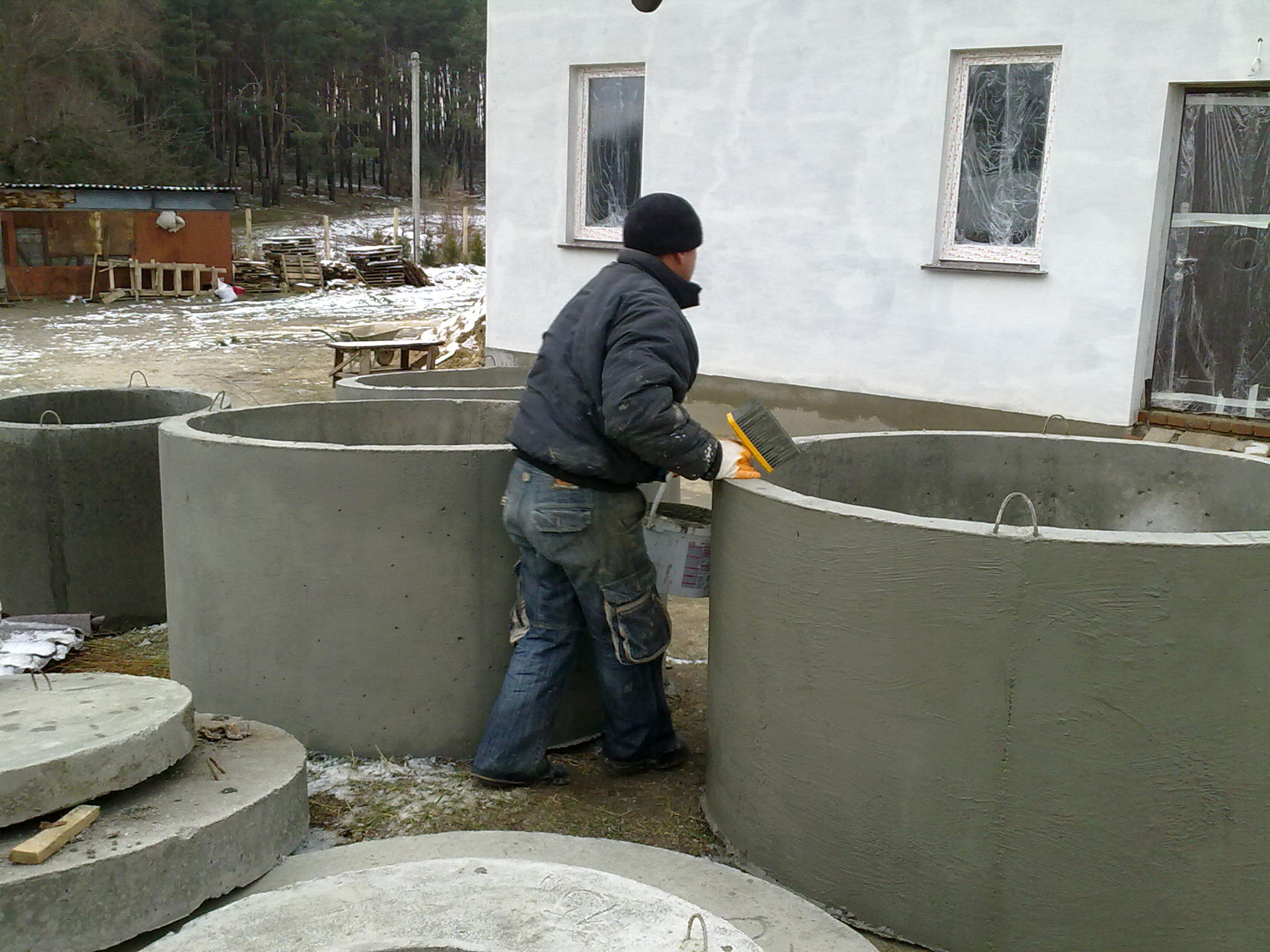

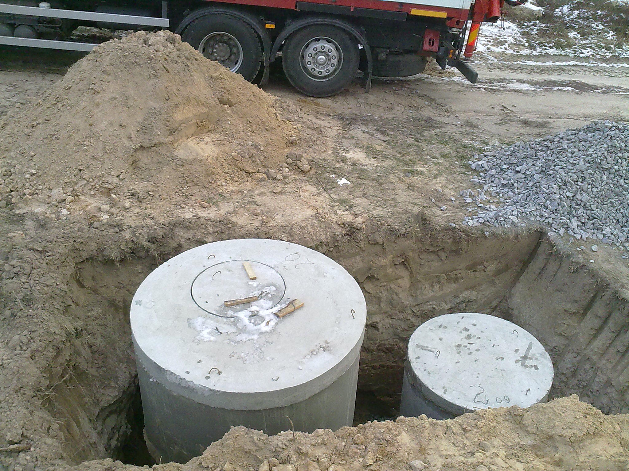

Vasiliev Опубліковано: 30 листопада 2010 Автор Поділитись Опубліковано: 30 листопада 2010 Замечательный сегодня был день. Утро началось с нуля. К обеду было уже -5С, домой я возвращался уже в минус семь. Как и присуще неорганизованному человеку (себя я тешу мыслью, что это также присуще всем творческим людям), делаю все в последний момент. А именно, узнав что идут суровые морозы, которые наступают, как обычно, всегда внезапно зимой, решил додавить таки ситуацию и посадить септик. И раз уш пошла такая пьянка, одним махом смонтировать кольца на скважину. Предусмотрительно взяв отгул на работе пытался скоординировать работу экскаватора, манипулятора и камаза. Ах да, гидроизолятор брал у гуру - EKCO. Ребята, спасибо за консультации и скидку. Хотя для моих строителей это все выглядело "як панськi забаганки". Комплект гидроизоляции обошелся мне недешево... 875 грн Для стыков брал добавку Adiplast в раствор, для укрепления бетона Aquamat Penetrate. Особенно я порадовался смекалке моих строителей, когда они вдруг подумали что это двухкомпонентная гидроизоляция и решили развести Пенетрат Адипластом, ну типа как Церезитовский CR 66. Септик посадили весело и шустро, благо крепчавший мороз и метель распологал работать быстро - за все про все 2 часа. Оставшиеся 15 минут работы экскаватора я решил не терять и загнать его на участок спланировать местность, дабы трактору с плугом по весне не пришлось застрять в борозде. Смотрим, наслаждаемся. 2 Посилання на коментар Поділитися на інших сайтах More sharing options...

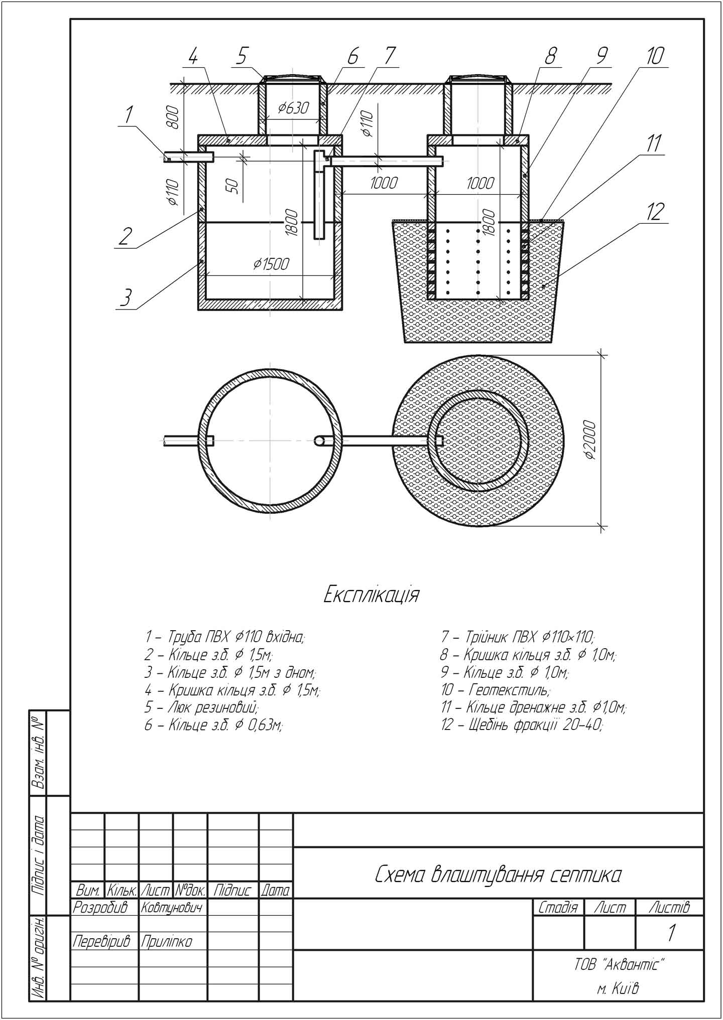

Vasiliev Опубліковано: 1 грудня 2010 Автор Поділитись Опубліковано: 1 грудня 2010 малый колодец - дренажный? а че без вентиляции, люка? подсос воздуха будет осуществляться через тройник из 1,5-метрового колодца. Схемку потом дам. Посилання на коментар Поділитися на інших сайтах More sharing options...
ХХХХ Опубліковано: 1 грудня 2010 Поділитись Опубліковано: 1 грудня 2010 да-да!! схемку в студию!!! Посилання на коментар Поділитися на інших сайтах More sharing options...
Vasiliev Опубліковано: 1 грудня 2010 Автор Поділитись Опубліковано: 1 грудня 2010 да-да!! схемку в студию!!! Да на здоровье... (с)тырено с форума кстати и доработано напару с ДОКСом. В частности гравий немного не так засыпался, люк над дренажом убрали - если чистить то он не поможет, сделаем глухую крышку, добавлена гидроизоляция, ну и так, по мелочам. Бюджет: Гидроизоляция 875 грн (именно на септик ушло материала на 500 грн - остальное кольца под скважину) Бетонные изделия 4050 грн с доставкой и разгрузкой манипулятором Работа экскаватора (на септик) - 1,5 часа = 300 грн Ну и мешок цемента М500 22 грн. Итого без стоимости подручной раб силы (командовал парадом, все заказывал я) 4872 грн. 7 Посилання на коментар Поділитися на інших сайтах More sharing options...
ДОКС Опубліковано: 1 грудня 2010 Поділитись Опубліковано: 1 грудня 2010 вообщето дренажный колодец тоже должен ветилироватся. И какой то хоть смотровой люк нужен. мало ли, заилится и вода не будет уходить, а посмотреть в чем причина - никак. Смотровой люк в "дренажке" - условно-необязателен...это и из теории и из практики... а вентиляция приточная - однозначно необходима... надеюсь Васильев пОмнит об этом... 1 Посилання на коментар Поділитися на інших сайтах More sharing options...
Crash m.d. Опубліковано: 1 грудня 2010 Поділитись Опубліковано: 1 грудня 2010 Судя по чертежу, площадь дренажной поверхности в колодце около 3.6 м2, что для песчаных грунтов (в лучшем случае) соответствует возможности ежесуточного фильтрования 360 литров( при условии, что площадь отверстий в бетонных кольцах будет 0.36 м2). При условии проживания около 2х человек (норма водопотребления -200 л/сут), этого может не хватить. Каков диаметр отверстий в бетонных кольцах? Рекомендуют 40-60 мм. И еще, емкость септика (навскидку 2.82 м3) непропорционально велика для фильтрующего колодца. Нужно для него предусмотреть возможность фильтрации 2.82/3=0.94 м3 в сут(вдруг гости понаедут).Для такого объема нужна площадь фильтрующей поверхности минимум 9.4 м2 Сделайте еще один фильтрующий колодец. 2 Посилання на коментар Поділитися на інших сайтах More sharing options...
Vasiliev Опубліковано: 1 грудня 2010 Автор Поділитись Опубліковано: 1 грудня 2010 Судя по чертежу, площадь дренажной поверхности в колодце около 3.6 м2, что для песчаных грунтов (в лучшем случае) соответствует возможности ежесуточного фильтрования 360 литров( при условии, что площадь отверстий в бетонных кольцах будет 0.36 м2). При условии проживания около 2х человек (норма водопотребления -200 л/сут), этого может не хватить. Каков диаметр отверстий в бетонных кольцах? Рекомендуют 40-60 мм. И еще, емкость септика (навскидку 2.82 м3) непропорционально велика для фильтрующего колодца. Нужно для него предусмотреть возможность фильтрации 2.82/3=0.94 м3 в сут(вдруг гости понаедут).Для такого объема нужна площадь фильтрующей поверхности минимум 9.4 м2 Сделайте еще один фильтрующий колодец. Спасибо, но тест на дренаж я проводил (есть такая методика из расчета впитывания ведра воды посекундно). Это раз. Во-вторых вы неверно посчитали площадь 3,6 м кв. На вы забыли умножить на высоту дренажного слоя, да и площадь а самом-то деле побольше. Посилання на коментар Поділитися на інших сайтах More sharing options...
Crash m.d. Опубліковано: 1 грудня 2010 Поділитись Опубліковано: 1 грудня 2010 Спасибо, но тест на дренаж я проводил (есть такая методика из расчета впитывания ведра воды посекундно). Это раз. Во-вторых вы неверно посчитали площадь 3,6 м кв. На вы забыли умножить на высоту дренажного слоя, да и площадь а самом-то деле побольше. Считал так: площадь кольца :0.5х0.5х3.14=0.785 м2. Площадь фильтрующих стен:3.14х1.0(диаметр кольца)х0.9(высота слоя)= 2.826 м2. Общая фильтрующая площадь 0.79+2.8=3.6 м2( с небольшим округлением). З.Ы. А чем долбили дырки для денажа в кольцах? Посилання на коментар Поділитися на інших сайтах More sharing options...
Телесистемы Опубліковано: 1 грудня 2010 Поділитись Опубліковано: 1 грудня 2010 (змінено) вообщето дренажный колодец тоже должен ветилироватся. И какой то хоть смотровой люк нужен. мало ли, заилится и вода не будет уходить, а посмотреть в чем причина - никак. вообщето судя по схемам "эколайн" и иже подобными с ними - первая (накопительная) камера - анаэробная, т.е. доступ воздуха в ней закрыт, для поддержания ж-деятельности анаэробных бактерий - которые добавляются с помощью различных порошков. вторая же камера или дренажные поля - наоборот аэорбные, туда необходим доступ воздуха, поэтому его устраивают выводом на поверхность и далее обводным каналом через первую камеру в дом и затем в фановую трубу. Еще один недостаток данного септика в том, что взвеси все же с отсутствием фильтра будут попадать в дренажный колодец и постепенно заиливать дно. Со временем его поглощение будет уменьшаться, и со временем может прекратиться совсем, но этим временем может быть и 5 лет , и 10, и 15, в зависимости от субьективных факторов Змінено 1 грудня 2010 користувачем Телесистемы Посилання на коментар Поділитися на інших сайтах More sharing options...
Crash m.d. Опубліковано: 1 грудня 2010 Поділитись Опубліковано: 1 грудня 2010 Ну , здесь Вы заблуждаетесь . Есть облигатные анаэробы-для их развития присутствие кислорода губительно, есть факультативные анаэробы-они способны "терпеть " присутствие кислорода, но им от него становится нехорошо . Посилання на коментар Поділитися на інших сайтах More sharing options...
Vasiliev Опубліковано: 2 грудня 2010 Автор Поділитись Опубліковано: 2 грудня 2010 Считал так: площадь кольца :0.5х0.5х3.14=0.785 м2. Площадь фильтрующих стен:3.14х1.0(диаметр кольца)х0.9(высота слоя)= 2.826 м2. Общая фильтрующая площадь 0.79+2.8=3.6 м2( с небольшим округлением). З.Ы. А чем долбили дырки для денажа в кольцах? Дырки пока не долбили - из-за морозов остановил работы. Вроде к субботе будет потепление. Посилання на коментар Поділитися на інших сайтах More sharing options...
Vasiliev Опубліковано: 2 грудня 2010 Автор Поділитись Опубліковано: 2 грудня 2010 .... Еще один недостаток данного септика в том, что взвеси все же с отсутствием фильтра будут попадать в дренажный колодец и постепенно заиливать дно. Со временем его поглощение будет уменьшаться, и со временем может прекратиться совсем, но этим временем может быть и 5 лет , и 10, и 15, в зависимости от субьективных факторов К этому готов. 10 лет вполне устроит. Посилання на коментар Поділитися на інших сайтах More sharing options...

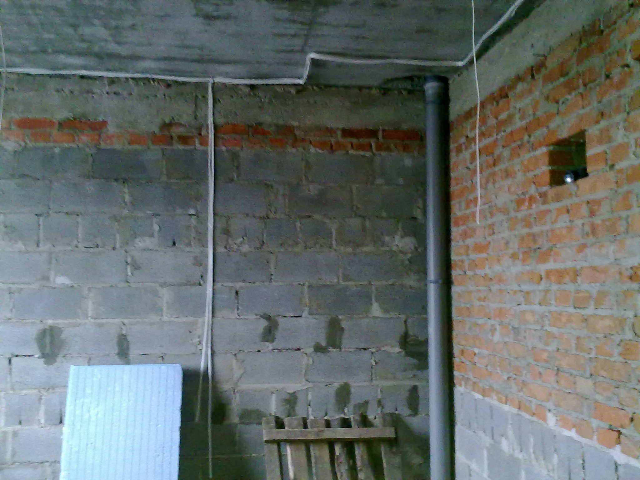

трезвый_сантехник Опубліковано: 8 грудня 2010 Поділитись Опубліковано: 8 грудня 2010 У вас в проэкте топочная 3.54 М. размером. Насколько я слышал помещение под газ. котельню должно быть не менее 15 кубов, ( к примеру площадь помещения 5м при высоте потолка 3м ), кроме того должно быть окно правильного размера, и отдельный выход на улицу. ( дверь откр. наружу шириной не менее 80 см ). Я у вас там такого не вижу. Или всё гораздо проще , такие требования не для всех, для Глевахи по другому ???? А может у вас котёл будет на кухне, тогда пытань нема. Ещё вопрос про шпильки в армопоясе, которыми стягивают опалубку. Т.е их потом обрезают и всё, или их потом как-то винимают. Я не знаю потому и спрашиваю. Посилання на коментар Поділитися на інших сайтах More sharing options...
Vasiliev Опубліковано: 9 грудня 2010 Автор Поділитись Опубліковано: 9 грудня 2010 У вас в проэкте топочная 3.54 М. размером. Насколько я слышал помещение под газ. котельню должно быть не менее 15 кубов, ( к примеру площадь помещения 5м при высоте потолка 3м ), кроме того должно быть окно правильного размера, и отдельный выход на улицу. ( дверь откр. наружу шириной не менее 80 см ). Я у вас там такого не вижу. Или всё гораздо проще , такие требования не для всех, для Глевахи по другому ???? А может у вас котёл будет на кухне, тогда пытань нема. Ещё вопрос про шпильки в армопоясе, которыми стягивают опалубку. Т.е их потом обрезают и всё, или их потом как-то винимают. Я не знаю потому и спрашиваю. Слышали верно, но не все. Необходимая кубатура топочной варьируется по а) мощности котла, б) типу котла. 1) В моем случе котел до 24 кВт с закрытой камерой (т.е. не жрет воздух из помещения, а втягивает его с улицы). Согласованный проект у меня на руках, экспертиза Облгаза пройдена. Вуаля. 2) Простите а что такое окно правильного размера? А у меня какое? 3) Отдельный выход на улицу? В первый раз слышу. Может это требования для портативной атомной установки... 4) Зачем делать топочную и котел вешать на кухне В общем, думаю ваши "глеваховские" чего-то мутят. Если надо, посоветую нормальных людей. 5) По поводу шпилек в армопоясе. Если шпилек не жалко, то их бросают в армопоясе, потом обрезают болгаркой и перед штукатуркой (если гипс) прокаршивают масляной краской, ибо будут ржавые пятна. Под цементно-песчаную штукатурку, если без извести, можно просто обрезать. Если шпильки охота использовать еще (или они многоразовые под съемную опалубку), тогда покупается трубка пластиковая и одевается перед заливкой, которая действует как футляр (гильза), и которая остается в амрмопоясе, но шпильку выятнуть можно потом. В таком случае в бетоне потом остаются вот такие дырочки. 2 Посилання на коментар Поділитися на інших сайтах More sharing options...
