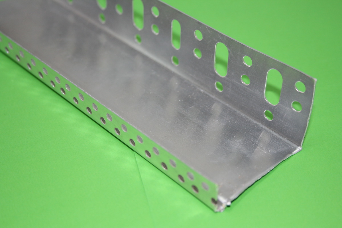

Vasiliev Опубліковано: 28 жовтня 2010 Автор Поділитись Опубліковано: 28 жовтня 2010 Друзья, кто подскажет где можно купить цокольный профиль (цокольную планку) под 100 мм утеплитель? Такое ощущение что у нас строительный бум какой-то. Все куда-то исчезло. В Эпицентре, Новой Линии нет. Помогите Посилання на коментар Поділитися на інших сайтах More sharing options...
ДОКС Опубліковано: 28 жовтня 2010 Поділитись Опубліковано: 28 жовтня 2010 Друзья, кто подскажет где можно купить цокольный профиль (цокольную планку) под 100 мм утеплитель? Такое ощущение что у нас строительный бум какой-то. Все куда-то исчезло. В Эпицентре, Новой Линии нет. Помогите Перезвоните по киевским ЦК... ссылка на контакты: (ссылка устарела) 1 Посилання на коментар Поділитися на інших сайтах More sharing options...
Vasiliev Опубліковано: 28 жовтня 2010 Автор Поділитись Опубліковано: 28 жовтня 2010 Перезвоните по киевским ЦК... ссылка на контакты: (ссылка устарела) C них и начали... нЭту Посилання на коментар Поділитися на інших сайтах More sharing options...

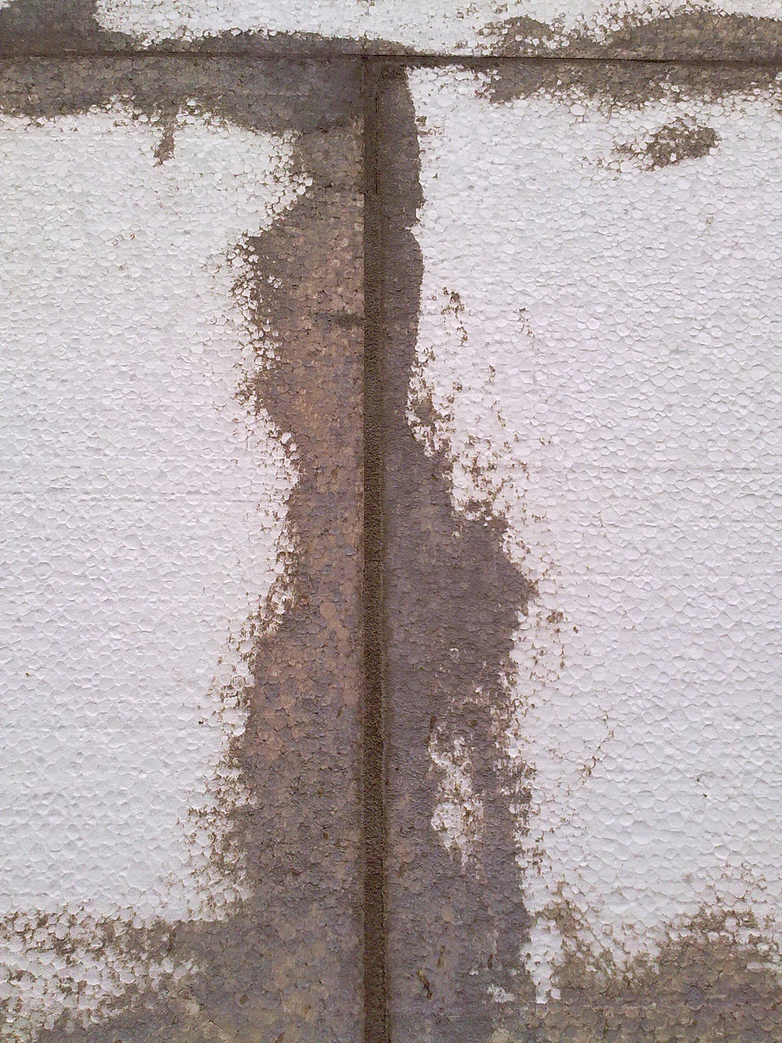

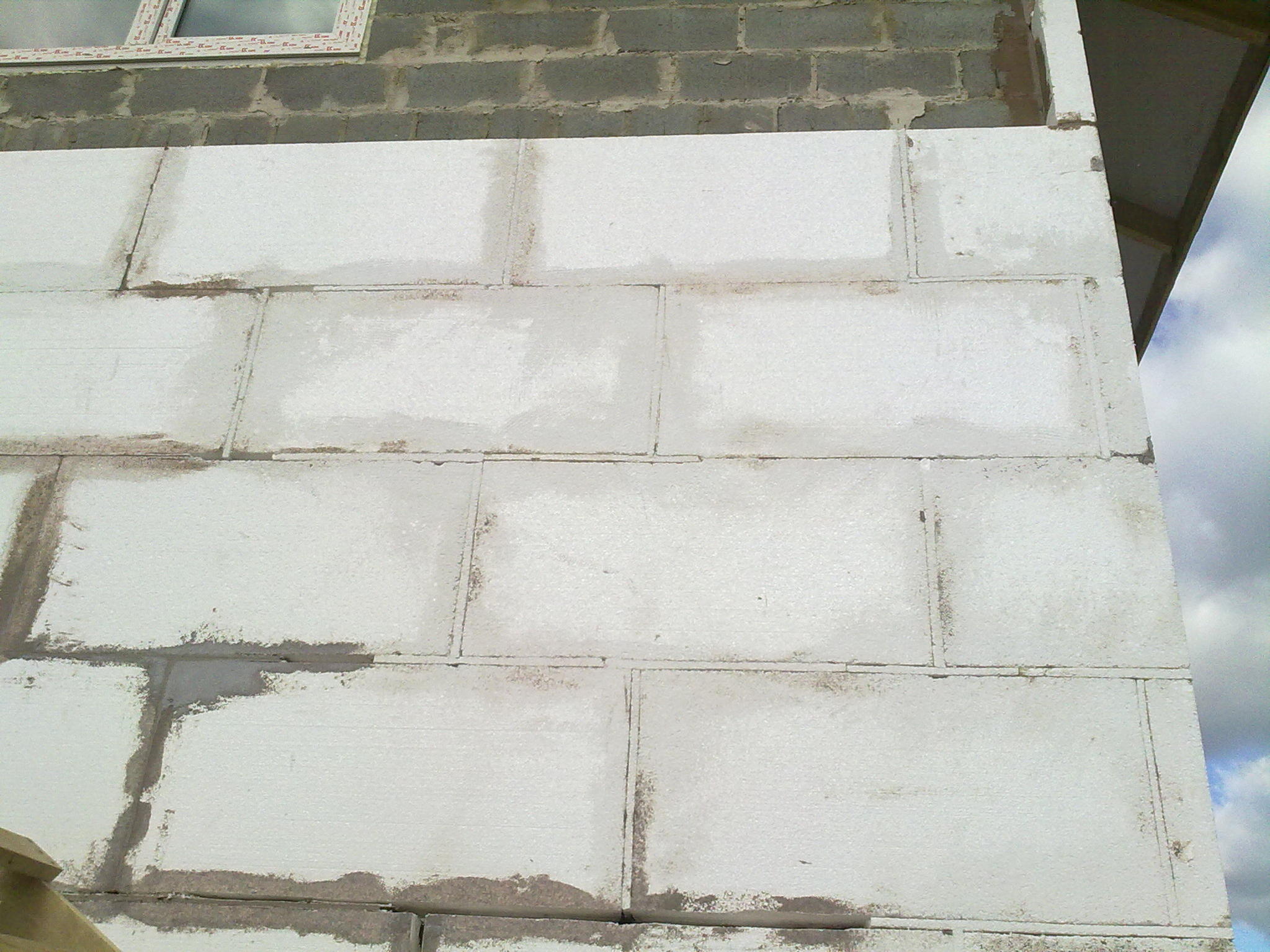

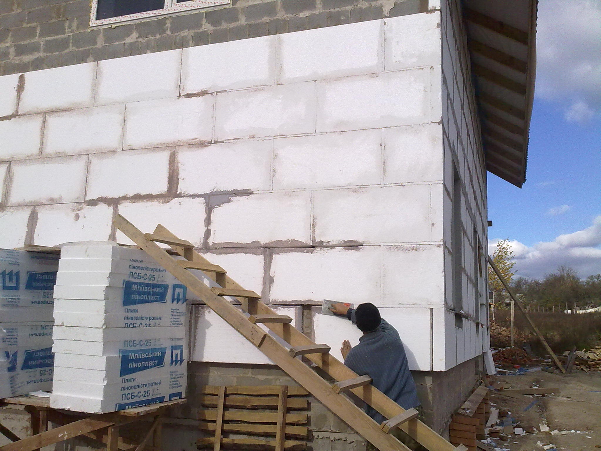

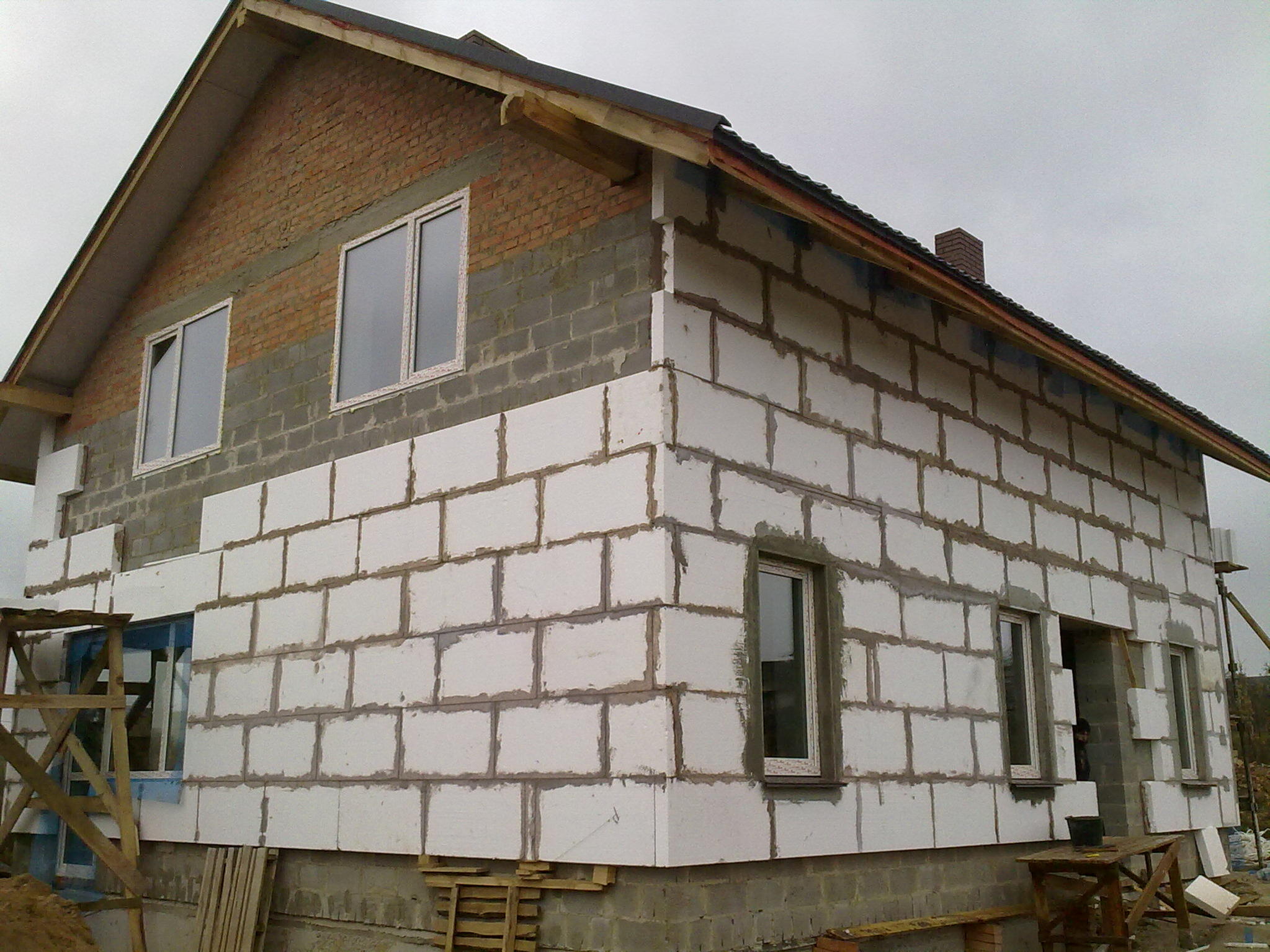

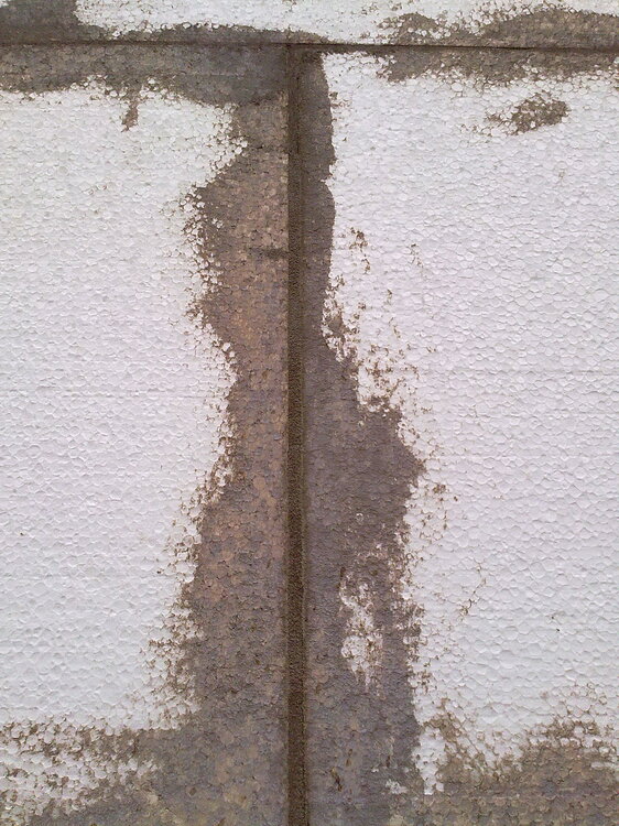

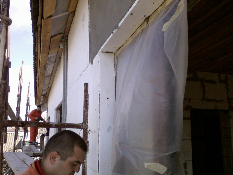

Vasiliev Опубліковано: 28 жовтня 2010 Автор Поділитись Опубліковано: 28 жовтня 2010 Граждане, которые решили утеплять фасад. Настоятельно рекомендую изучить желтую книжицу (ссылка устарела) . Ибо попадетесь на таких "всезнаек", которые работают у меня. Мои гуру-строители начали поклейку листов ПСБ25 на фасад а) без грунтования поверхности б) с промазыванием СТ83 швов между ПСБ в) с весьма странной схемой дюбеления листов. Когда остановил работы, народ попытался быстренько закрыть то, что сделал сеткой и СТ85. Когда экстренно запретил это делать в телефонном режиме, народ начал просто замазывать стыки между плитами СТ83, не вставляя клинья из ПСБ, как надо по технологии. Когда приехал было уже поздно. часть фасада закрыта, часть кое-как слеплена. Хочу сказать спасибо ДОКС-у, который принимал живое участие в последующих разборках с прорабом, в том числе, лично в телефонном режиме. В результате теперь прораб за свои деньги на самом испорченном фасаде добавляет 20 мм ПСБ с разбежкой швов (плюс клей, сетка, уголки), на фасаде "более-менее" добавляет доп. слой армирования. На еще незакрытых фасадах, мы вырезаем швы, вставляем клинья ПСБ. Вот так вот. Ну и цена за фасадные работы тоже снижена за кв. метр. Товарищи Застройщики, блюдите своих подопечных. На любую систему есть нормальные инструкции, (коих если придерживаться совсем строго, то влетишь в копеечку, ибо все хотят обезопасить себя), но которые вас обезопасят от крупных ляпов. Говорю ответственно, как сам представитель производителя западной компании. Распечатайте себе инструкции и читайте вечером за чаем перед сном. Ибо доказано - отмирающая традиция читать на ночь, действует более релаксирующе чем чашка мятного чая. (да и приятные строительные сны вам обеспечены) Фото битвы за фасад прилагаются. 10 Посилання на коментар Поділитися на інших сайтах More sharing options...
Vasiliev Опубліковано: 28 жовтня 2010 Автор Поділитись Опубліковано: 28 жовтня 2010 Обзвонил ряд фирм - все не мог найти цокольную планку для утеплителя 100мм. Облазил интернет они бывают от 20 до 100 мм. Малодушно решил прибивать сотую на стену с утеплением в 120 если найду. А спустя час совершенно мистическим образом появился ЧП-шник со своим складиком на Лепсе. Мужик сам возит фасадные комплектующие из Германии. Но самое веселое - у него были цокольные планки даже под 120 мм утеплителя! И всякие интересные причандалы - типа примыкания к окнам, уголки с капельниками над двери и окна. Купил у него планки, и уголки ПВХ с сеткой. Теперь возвращаю в центр комплектации Ceresit люминь на сетке. Не удержался, спросил у мужика что он думает о новом Налоговом Кодексе. :bad::bad::bad: Так-то. Зато работы продолжаем. 1 Посилання на коментар Поділитися на інших сайтах More sharing options...

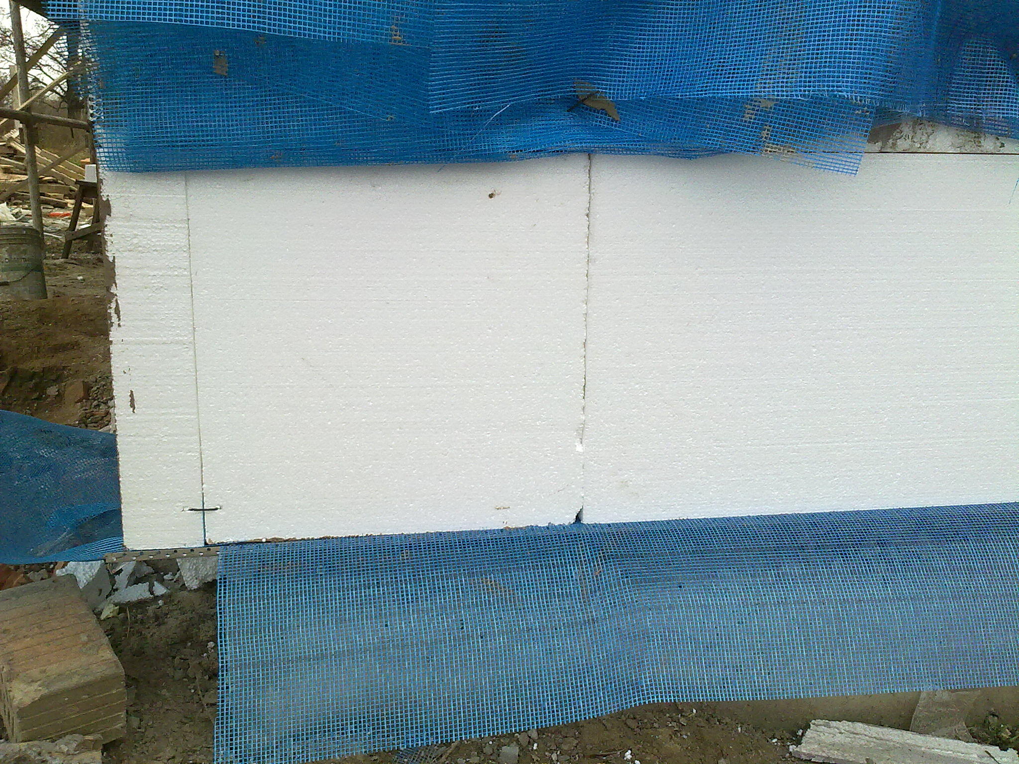

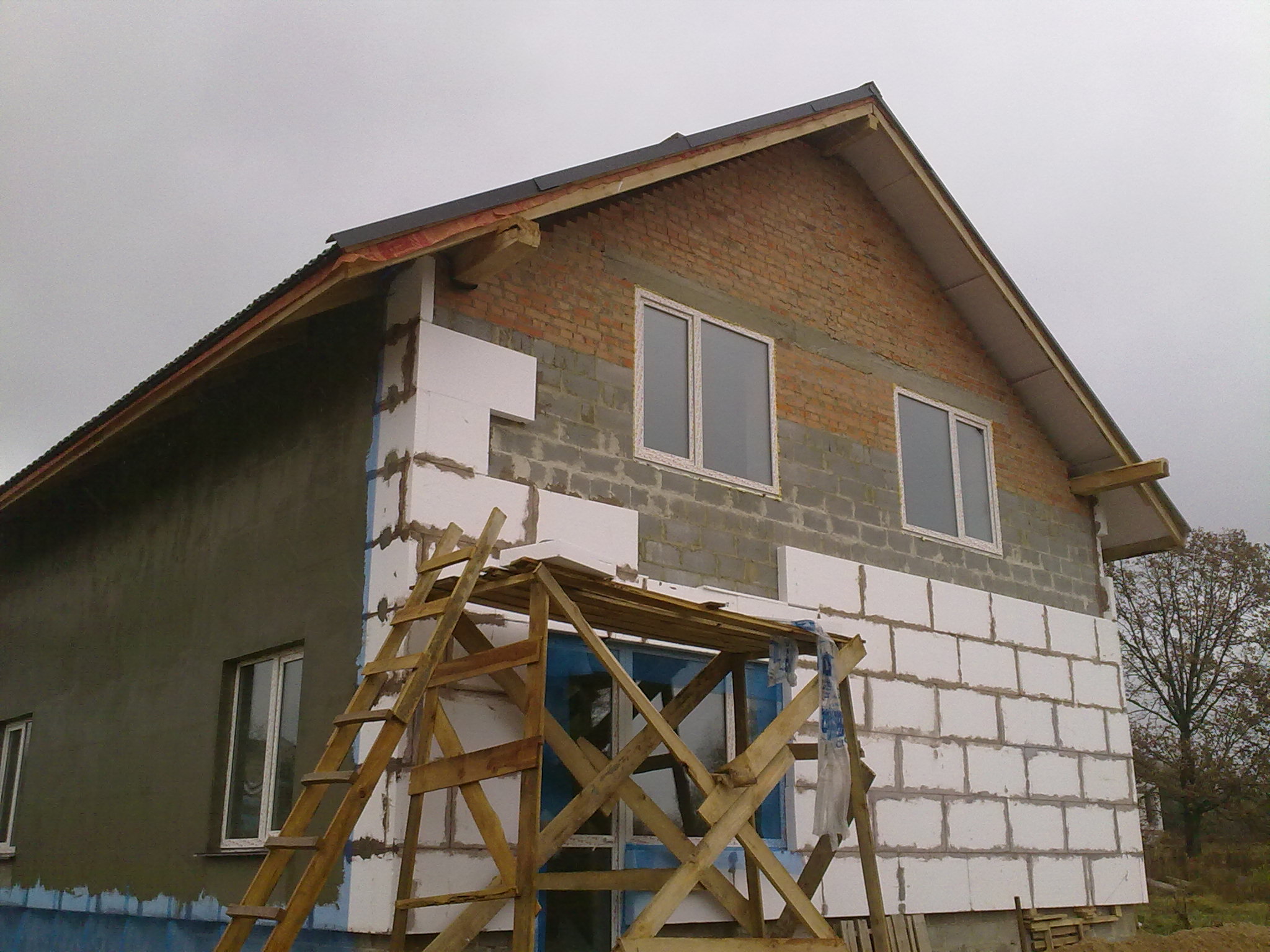

Vasiliev Опубліковано: 28 жовтня 2010 Автор Поділитись Опубліковано: 28 жовтня 2010 Привез планки рабочим. Застал их за исправлением косяков - одни армировали еще раз сеткой, другие грунтовали северную стену под слой ПСБ 20 мм, а третьи занимались аппликацией - вырезали швы, подбирали по размеру ПСБ клинья и без раствора аки наказал грозный архитектор, садили их на место, попутно вспоминая прораба незлим тихим словом... Вот такой вот стал получаться фасад там где еще строители не успели затянуть сеткой. 1 Посилання на коментар Поділитися на інших сайтах More sharing options...

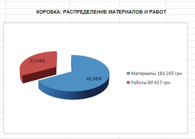

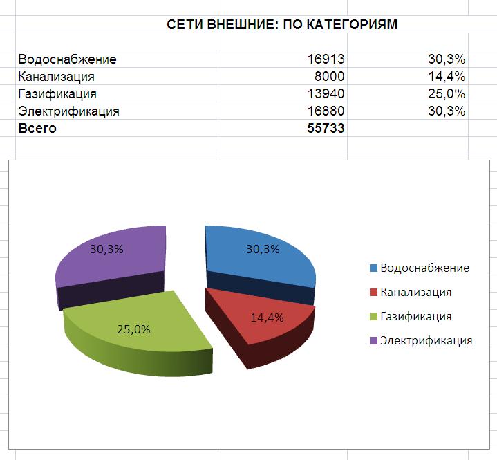

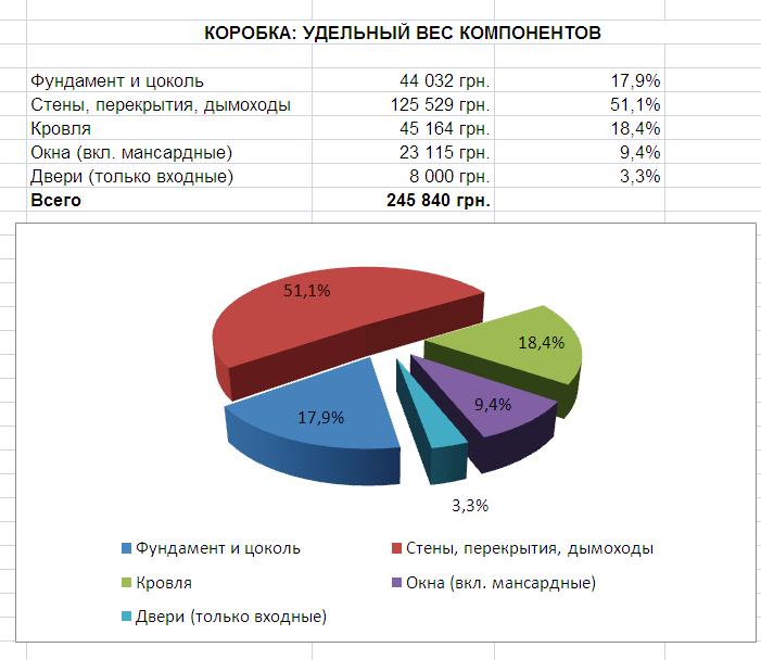

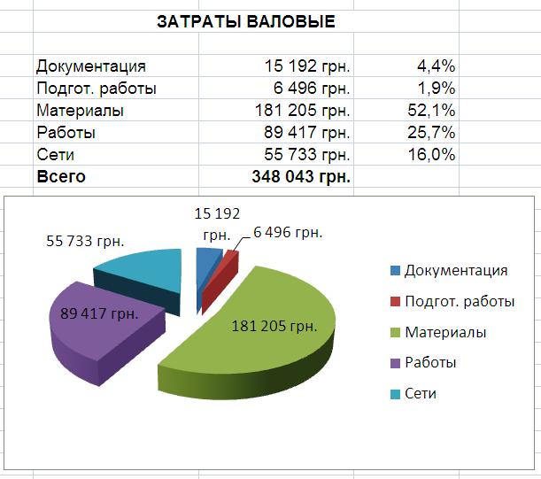

Vasiliev Опубліковано: 29 жовтня 2010 Автор Поділитись Опубліковано: 29 жовтня 2010 Итак, дорогие мои, давайте поиграем с цифрами продолжая тему бюджетирования вот, что мы имеем на сегодняшний день. Цифры приведены для моей коробки с черновым фасадом и без внутренних работ. 45 Посилання на коментар Поділитися на інших сайтах More sharing options...

Vasiliev Опубліковано: 29 жовтня 2010 Автор Поділитись Опубліковано: 29 жовтня 2010 Васильев! Какой ты молодец!!! Такую работу проделал! Не преувеличивайте, там работы - кот наплакал. В Excel в три таблички цифири свежие внести и повытягивать в диаграммы. 8-) Посилання на коментар Поділитися на інших сайтах More sharing options...

AНДРЮША Опубліковано: 29 жовтня 2010 Поділитись Опубліковано: 29 жовтня 2010 Граждане, которые решили утеплять фасад. А почему такие щели возникают? Пенопласт кривой? В прошлом году смотрел как утепляли один дом, ПСБ25 1х1м, так пенопласт прилегал плотно, никаких вставок не делали за ненадобностью. 2 Посилання на коментар Поділитися на інших сайтах More sharing options...
ДОКС Опубліковано: 29 жовтня 2010 Поділитись Опубліковано: 29 жовтня 2010 А почему такие щели возникают? Пенопласт кривой? В прошлом году смотрел как утепляли один дом, ПСБ25 1х1м, так пенопласт прилегал плотно, никаких вставок не делали за ненадобностью. Значит рабочие изначально пользовались нитками - натягивали их по уровню вдоль стены и монтировали листы в стык, как и положено!!! Посилання на коментар Поділитися на інших сайтах More sharing options...

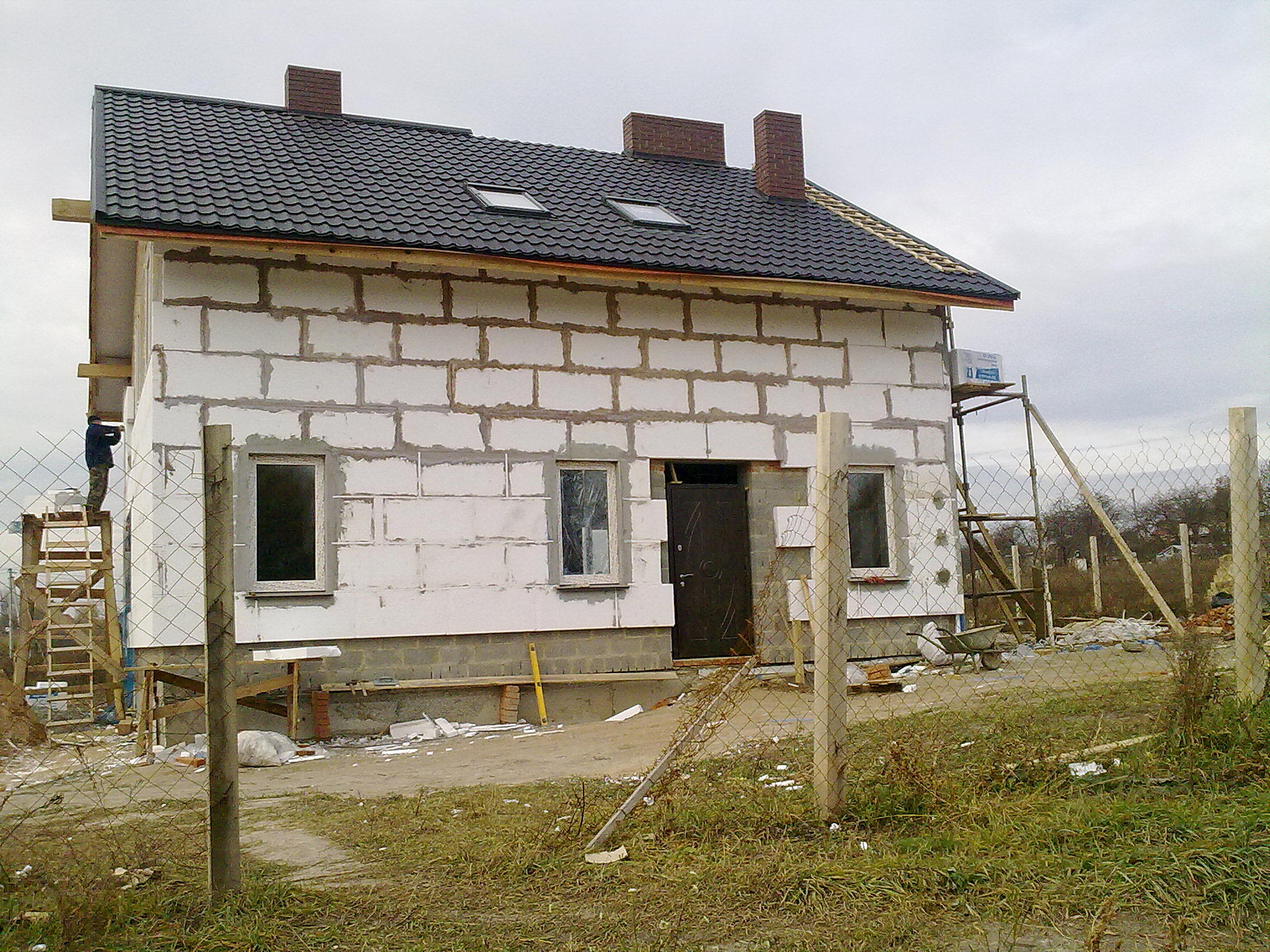

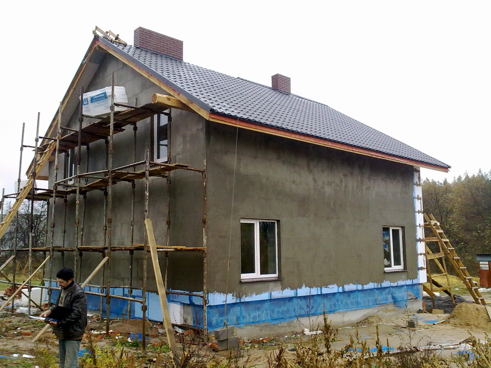

Vasiliev Опубліковано: 29 жовтня 2010 Автор Поділитись Опубліковано: 29 жовтня 2010 А почему такие щели возникают? Пенопласт кривой? В прошлом году смотрел как утепляли один дом, ПСБ25 1х1м, так пенопласт прилегал плотно, никаких вставок не делали за ненадобностью. В том-то и дело. Был бы кривой пенопласт я бы еще понял - но в таком бы случае и щели были бы кривые - клиновидные. Стыки замазывали специально. Потому что "завжды так робылы". Фасад еще побелел. Ах, да... появились входные двери... ЗЫ Вопрос знатокам - Надо ли сетку заводить под цокольную планку (последнее фото) Посилання на коментар Поділитися на інших сайтах More sharing options...

ДОКС Опубліковано: 29 жовтня 2010 Поділитись Опубліковано: 29 жовтня 2010 ЗЫ Вопрос знатокам - Надо ли сетку заводить под цокольную планку (последнее фото) Сделали правильно. Надеюсь сетка под листами ППС к стене приклеена...? Посилання на коментар Поділитися на інших сайтах More sharing options...
Vasiliev Опубліковано: 29 жовтня 2010 Автор Поділитись Опубліковано: 29 жовтня 2010 Сделали правильно. Надеюсь сетка под листами ППС к стене приклеена...? да - там в углу раствор даже просматривается 1 Посилання на коментар Поділитися на інших сайтах More sharing options...
