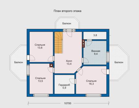

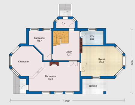

Freebird Опубліковано: 28 грудня 2007 Поділитись Опубліковано: 28 грудня 2007 Любые мнения приветствуются! Из смущающих вещей: 1. Глухая терраса. Хочу заменить её на топочную с выходом из кухни. 2. На эскизах огромные окна на первом этаже. Посилання на коментар Поділитися на інших сайтах More sharing options...
Romka Опубліковано: 28 грудня 2007 Поділитись Опубліковано: 28 грудня 2007 то что первое бросается в глаза: на первом этаже - поход из кухни в столовую через гостинную, сначала с едой туда, потом с грязной посудой обратно, а в это время там кто-то сидит и хочет спокойно посмотреть телевизор - а получается чот это такой большой корридор. на втором этаже ИМХО великоват холл. Посилання на коментар Поділитися на інших сайтах More sharing options...
Freebird Опубліковано: 28 грудня 2007 Автор Поділитись Опубліковано: 28 грудня 2007 Столовая только на картинке называется столовой. При кухне в 20 метров, столовая излишня, как мне кажется. В этом кругляшке как раз можно расположить телевизор. Холл на втором этаже "жилой", там могут и дети повозится и цветочки можно расставить возле балкона. Мне такое нравится. Но на вкус и цвет... Посилання на коментар Поділитися на інших сайтах More sharing options...

Marilka Опубліковано: 31 грудня 2007 Поділитись Опубліковано: 31 грудня 2007 А где прихожая? Там, где 3,4 кв. м? Чет я перед Новым годом плохо соображаю - главный вход где? С праздником всех!!! Посилання на коментар Поділитися на інших сайтах More sharing options...
Chiara Опубліковано: 1 січня 2008 Поділитись Опубліковано: 1 січня 2008 дверь в кухню можно сделать и из холла, расстояние позволяет - получится вся стена в дверях, но это не страшно. Я вижу ступени в эркер - разный уровень пола? В эркере телевизионную? неверное, не стоит, хотя сейчас жк телики не искажают картинку при прямом попадании солнца, но это непривычно, как минимум, и диван такой конфигурации будет стоить денег. Каминная труба на планах не совпадает по этажам. Я б вообще эркер объединила бы с гостевой, сделала бы в нем камин - получился бы такой кабинет - камерных размеров и полу-приватного назначения, поработать, покурить трубочку, попить коньячку, поговорить. А гостинную бы оставила зоной приемов - телик, диваны, парадно-обеденный стол - площадь позволяет. 2 Рыся - я б оставила б и вторую дверь в гостинную, с едой в сл. приема - легче выкатить тележку прямо в гостинную. Посилання на коментар Поділитися на інших сайтах More sharing options...
Белая Рысь Опубліковано: 1 січня 2008 Поділитись Опубліковано: 1 січня 2008 Гостевую в таком виде оставлять нельзя. Эркер огромный и нефункциональный -- в нем обычно ставят стол, но это не будет у Вас столовой. Если сместить эркер в сторону гостиной и уменьшить его (в гостиной и так 30 метров -- хватит), -- то получится несимметричный эркер, но нормальная гостевая комната. Это можно. Террасу убрали правильно -- у нас такая же, мы убедились в ее нефункциональности и добавили пространства кухне-столовой. Дверь в кухню,действительно, просится из холла, а не из гостиной -- Кьяра совершенно права. Посилання на коментар Поділитися на інших сайтах More sharing options...

sevlad Опубліковано: 8 січня 2008 Поділитись Опубліковано: 8 січня 2008 Столовая только на картинке называется столовой. При кухне в 20 метров, столовая излишня, как мне кажется. +1 В этом кругляшке как раз можно расположить телевизор. Я бы ее вообще выкинул кругляшку эту. И в кухню седал еще одну дверь прямо с коридора. Холл на втором этаже "жилой", там могут и дети повозится и цветочки можно расставить возле балкона. Мне такое нравится. Но на вкус и цвет... +1 Посилання на коментар Поділитися на інших сайтах More sharing options...
Scanjet Опубліковано: 10 січня 2008 Поділитись Опубліковано: 10 січня 2008 Скажите, а как решается вопрос с несущей стеной на втором этаже (над кухней и над столовой)? Ведь под ними на первом этаже стен нет. Там надо балку какую нибудь ставить (покупать дорого) или монолитом перемычку залить на месте (сколько и какой арматуры закладывать?). Подскажите пожалуйста кто уже строил похожее. Уменя приблизительно похожая ситуация, вот и мучает вопрос. Посилання на коментар Поділитися на інших сайтах More sharing options...
