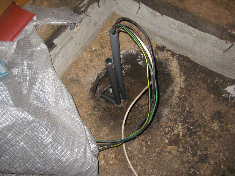

Завели в дом электричество рядом с водопроводом
Mitka
Собственно, описание "проблемы" в заголовке.
Форумчанин Metis выразил мнение, что это нарушение норм и могут быть проблемы при вводе в эксплуатацию. Что-то мне подсказывает, что он прав :(
Ваше мнение?
По действующим нормам расстояние от кабеля до водопровода должно быть не менее 1 метра!
Конечно прав Ваш консультант, я бы заставил переделать..за деньги, если нужен положительный результат...
Будем переделывать.
