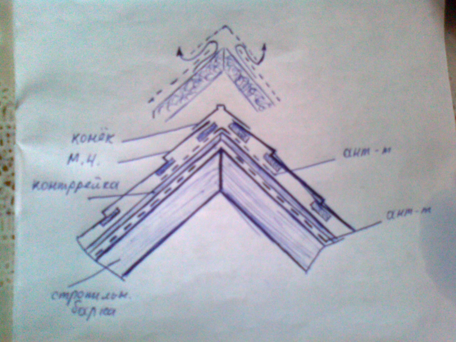

DESS Опубліковано: 24 січня 2012 Поділитись Опубліковано: 24 січня 2012 рисунок вентиляции 1 Посилання на коментар Поділитися на інших сайтах More sharing options...
viza8@ukr.net Опубліковано: 25 січня 2012 Поділитись Опубліковано: 25 січня 2012 простите! а с чего Вы взяли, что антиконденсат не подходит? Антиконденсат и рекомендуется для крыш основанием, которых является металлическая кровля, т.к. паропроницаемость выше, чем у обычного гидробарьера. Что же тогда думать тем, кто в подкровельный пирог закатал обычный гидробарьер. У вас сейчас просто натянута пленка под которой нет утеплителя и паробарьера (который, кстати и должен препятствовать основному проходу паров. Сейчас у Вас просто все пары свободно поднимаются вверх и оседают в огромном количестве на пленке, так как большой перепад температуры. А вообще, если чердак у Вас не жилой, то совет сказанный выше - оставить его холодным, тоже есть вариант (меньше затрат по утеплителю). Посилання на коментар Поділитися на інших сайтах More sharing options...

staford Опубліковано: 25 січня 2012 Поділитись Опубліковано: 25 січня 2012 Антиконденсат и рекомендуется для крыш основанием, которых является металлическая кровля, т.к. паропроницаемость выше, чем у обычного гидробарьера. . рекомендуется, но паропроницаемость у него ниже чем у "обычного" паробарьера Посилання на коментар Поділитися на інших сайтах More sharing options...
Fluffy Dragon Опубліковано: 30 січня 2012 Автор Поділитись Опубліковано: 30 січня 2012 простите! а с чего Вы взяли, что антиконденсат не подходит? Антиконденсат и рекомендуется для крыш основанием, которых является металлическая кровля, т.к. паропроницаемость выше, чем у обычного гидробарьера. Что же тогда думать тем, кто в подкровельный пирог закатал обычный гидробарьер. У вас сейчас просто натянута пленка под которой нет утеплителя и паробарьера (который, кстати и должен препятствовать основному проходу паров. Сейчас у Вас просто все пары свободно поднимаются вверх и оседают в огромном количестве на пленке, так как большой перепад температуры. А вообще, если чердак у Вас не жилой, то совет сказанный выше - оставить его холодным, тоже есть вариант (меньше затрат по утеплителю). это все так кроме факта, что антикондексат от стротекса - сам по себе пароизоляция. Он предназначен для холодных чердаков и металлочерепицы, типа увеличивает срок службы за счет недопущения влаги к металлу и конденсирования ее во внутреннем спецслое пленки и дальнейшего выветривания при удобном случае. По чердачу в это время должны гулять ветры пленка очень прочная, стояла месяц под летним солнцем - хоть бы хны. Чердак планировался как холодный в общем-то, но с перспективой не то чтобы мансарды - а утепленного помещения для склада, мастерской и т.д. Летом ОЧЕНЬ жарко, крыша хорошо освещается солнцем. Думал что делать... обычный пирог "пароизоляция-утеплитель-мембрана/гидроизоляция" не пройдет, с антиконденсатом я замкну утеплитель между двумя слоями пароизоляции. Прослойку воздуха для вентиляции сделать очень трудно - крыша сложная, поперечные стропилины (не знаю, как они называются), сверху антиконденсат завернут друг на друга. Нужно разрезать, делать выход воздуху, потом в эту дыру будет набиваться снег, могнуть утеплитель. пенопласт, изолон - не вариант при такой температуре. Все что придумал - утеплить 5см каменной ваты прямо по антиконденсату, а с внутренней стороны закрыть деревянной вагонкой, сделав небольшой воздушный промежуток. Снизу и сверху оставить по несколько см. для вентиляции, чтобы воздух входил снизу и выходил сверху в чердак. Перфорацию сайдинга не закрывать, т.е. оставить чердак холодным и продуваемым, но закрыть металлочерепицу тонким слоем ваты. Цель - чтобы летом не было там пекла, а зимой - было чуть-чуть теплее Надеюсь, вата и дерево в таких условиях не пойдут гнить Ничего лучше не придумал... Ах да. Перекрытие утеплить вдобавок к 150мм стекловаты - еще 50-100мм каменной ваты, т.е. сделать по балкам еще один ряд тонких балок, подняв пол на 5-10см, скорее 10 и положить между ними утеплитель. Высота чердака это, к счастью, позволяет. Сделал вывод, что нужно всюду использовать каменную вату, ее можно найти не слишком дороже стекловаты, а работать намного приятнее. Делать буду сам, в топку стоителей. Посилання на коментар Поділитися на інших сайтах More sharing options...
viza8@ukr.net Опубліковано: 30 січня 2012 Поділитись Опубліковано: 30 січня 2012 Антиконденсат - паронепроницаемая подкровельная пленка. Представляет собой прочную полипропиленовую ткань, ламинированную с одной стороны нетканным текстилем, с другой - полиэтиленовой пленкой. Функции: - защита утеплителя от влаги - адсорбирование и отвод пара из конструкции Область применения - все вентилируемуе неутепленые и простые утепленные скатные кровли, где кровельным материалом служит металл (металлочерепица, профнастил и др.) Технические характеристики: • плотнось - 140г/м2 • размеры - 1,5 х 50м • паропроницаемость* - 0,35г/м2 х 24ч • прочность - 750/500 Н/5см • УФ-стабильность - 12 мес. Монтаж: Вдоль полотна пленки на расстоянии около 12 см от края расположена черная маркировочная полоса, которая определяет величину перекрытия двух полотен пленки. Способ применения: (ссылка на изображение устарела) Закрепляется непосредственно на плоскости стропил, лаг или других строительных элементов кровли. Для этого используются скобы или нержавеющие гвозди с плоской шляпкой. Монтируется адсорбирующим слоем из нетканого текстиля вовнутрь помещения. Зазор под пленкой, вертикальная и горизонтальная ширина перекрытия зависят от угла наклона кровли: • наклон кровли до 14 градусов - 22,5см (горизон-ая ширина пере-тия), 10см (верт-ая ширина пере-тия), 6см (min зазор под пленкой). • наклон кровли 15-30 градусов - 15,0см (горизон-ая ширина пере-тия), 10см (верт-ая ширина пере-тия), 5см (min зазор под пленкой). • наклон кровли < 31 градуса - 10,0см (горизон-ая ширина пере-тия), 10см (верт-ая ширина пере-тия), 4см (min зазор под пленкой). Посилання на коментар Поділитися на інших сайтах More sharing options...
