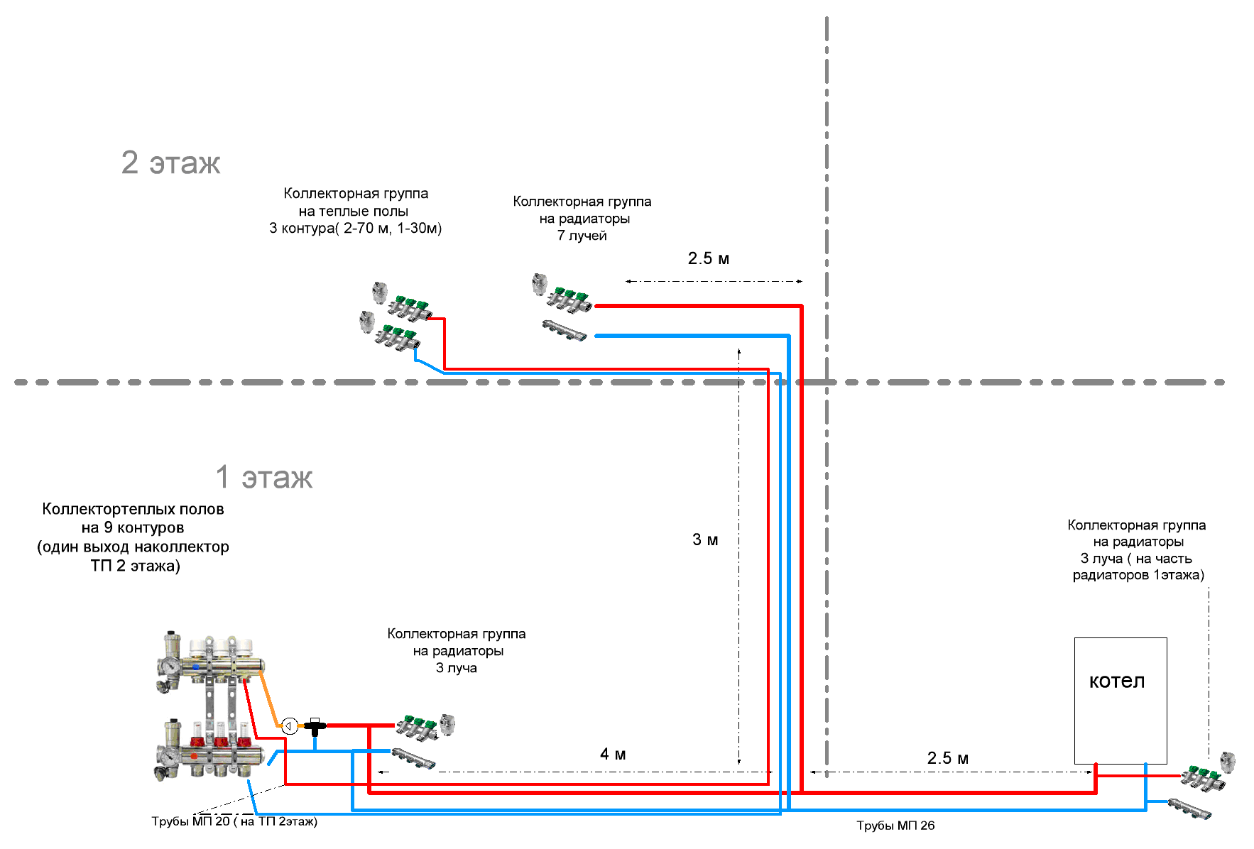

Подскажите по схеме отоплия.
Владимир_V
Доброе время суток.

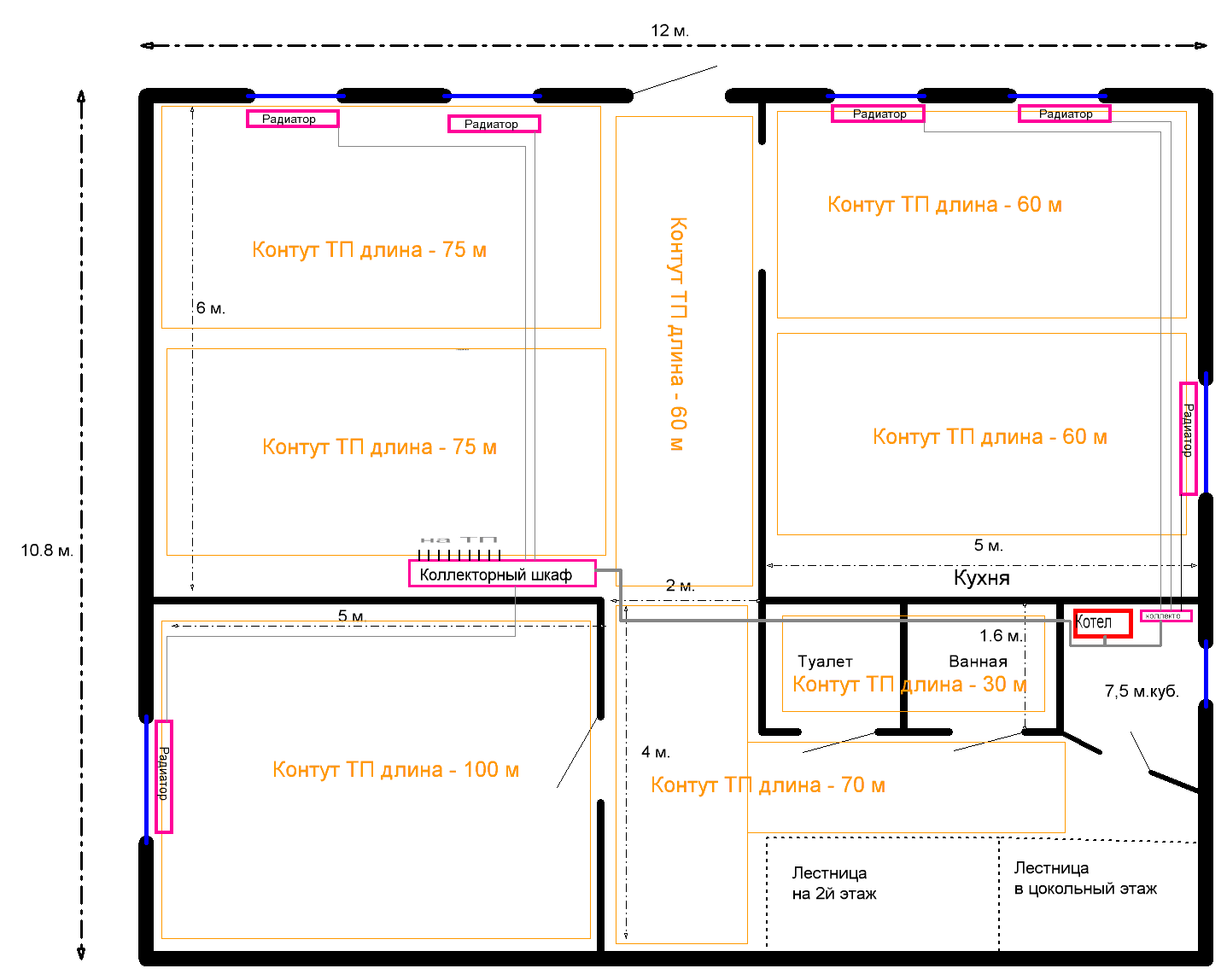

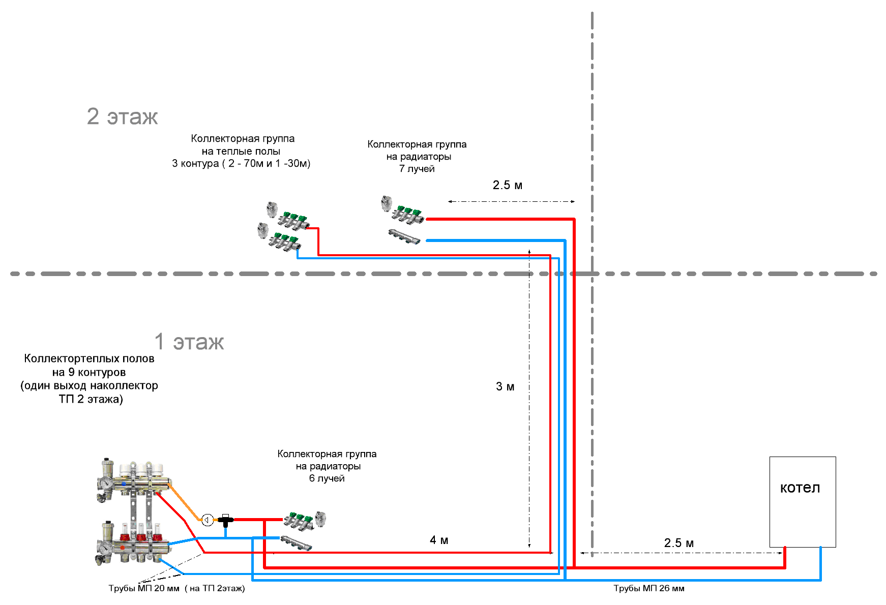

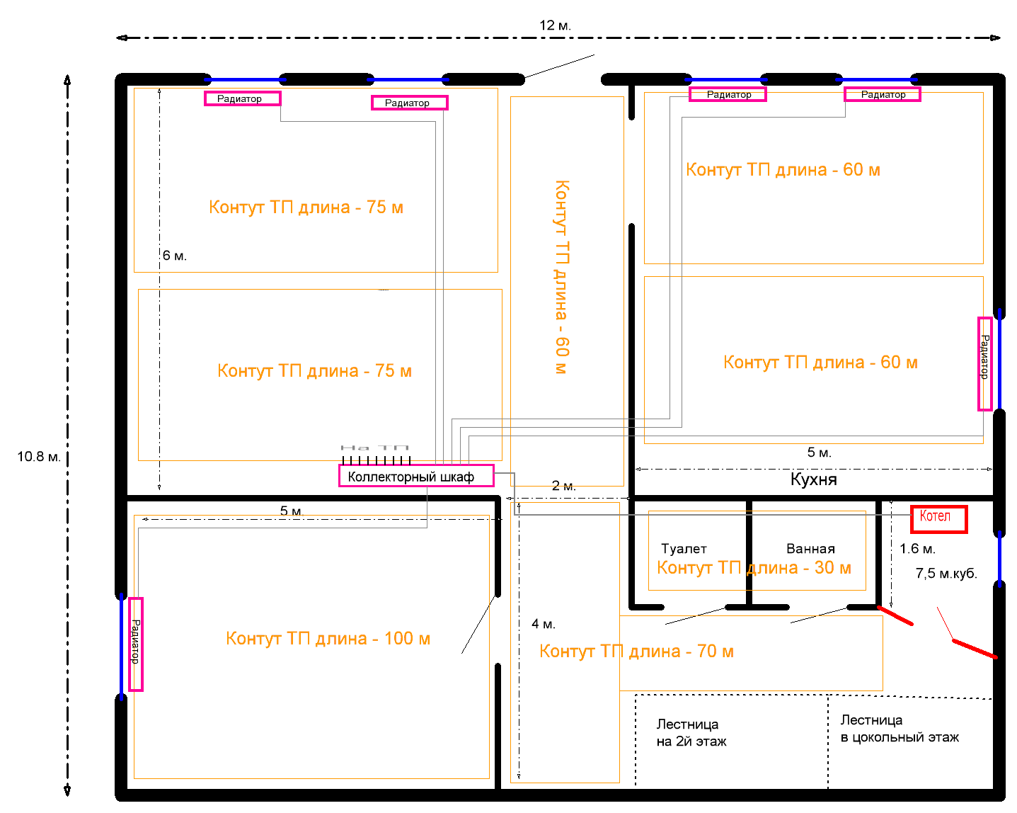

Подскажите по схеме отопления и расположению коллекторов, ломаю голаву над двумя вариантами расположению коллекторов на радиаторы (представлены на рисунках).
Интересуют такие вопросы;
1.Как лучше подключить батареи первого этажа, по варианту -1 или варианту-2. Вопрос больше не в экономии материалов и комплектующих, а в функционировании системы отопления.
2.Будут ли работать ТП на втором этаже, если их так подключить.
3.На коллекторной группе Valtec VTc.595 красной точкой обозначен коллектор с расходомерами, а синей с вентилями. Если сделать наоборот подачу на коллектор с вентилями, а обратку на коллектор с расходомерами - єто критично. На практике видел так была установлен такая коллекторная группа.
Спасибо за ответы.
Змінено користувачем Владимир_V
1. Работать будут оба варианта но в варианте с 1-м коллектором труднее будет регулировка к тому-же 6-ть труб будут возвращаться через контур теплого пола коридора
2. В принципе работать будет но необходимо знать какая гидравлика пола на втором этаже от этого зависит настройка
3. Не критично
