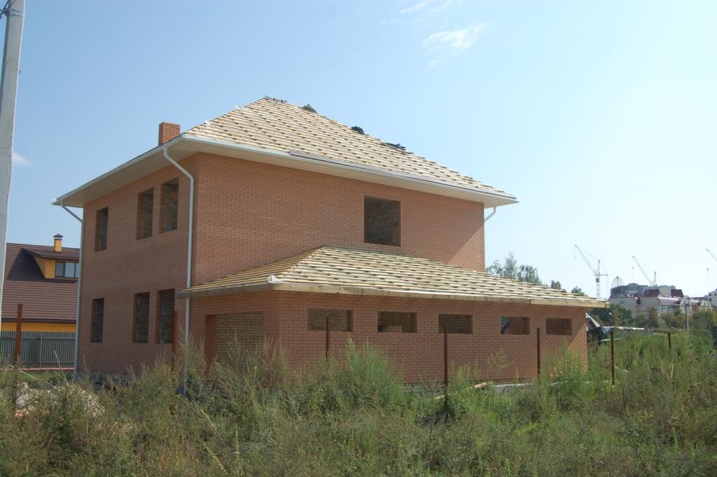

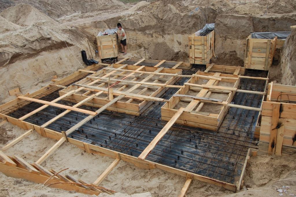

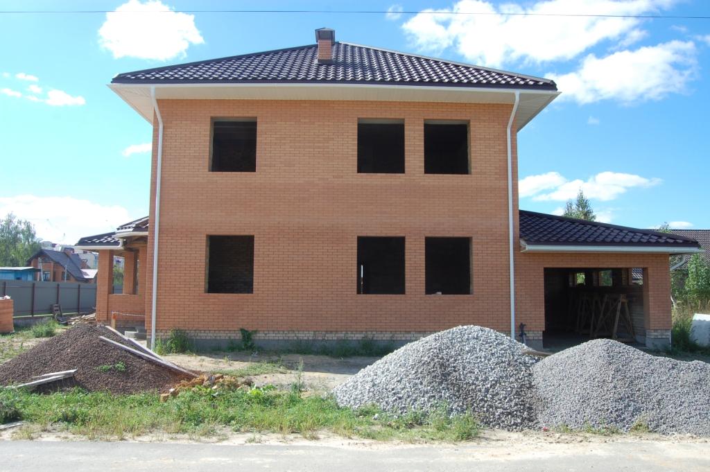

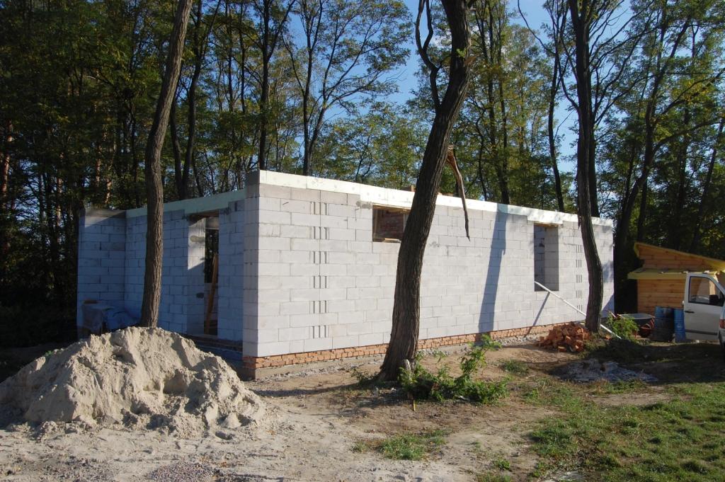

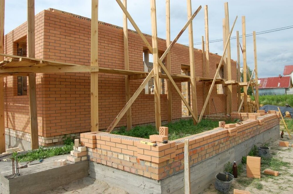

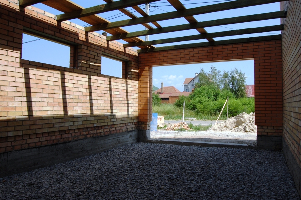

dobrobud1 Опубліковано: 18 липня 2012 Автор Поділитись Опубліковано: 18 липня 2012 Очередные наши работы: Посилання на коментар Поділитися на інших сайтах More sharing options...
alex_aqua Опубліковано: 18 липня 2012 Поділитись Опубліковано: 18 липня 2012 Очередные наши работы: Это, часом, не Переяслав? Посилання на коментар Поділитися на інших сайтах More sharing options...
dobrobud1 Опубліковано: 18 липня 2012 Автор Поділитись Опубліковано: 18 липня 2012 Это, часом, не Переяслав? Нет. Это киевщина. 1 Посилання на коментар Поділитися на інших сайтах More sharing options...

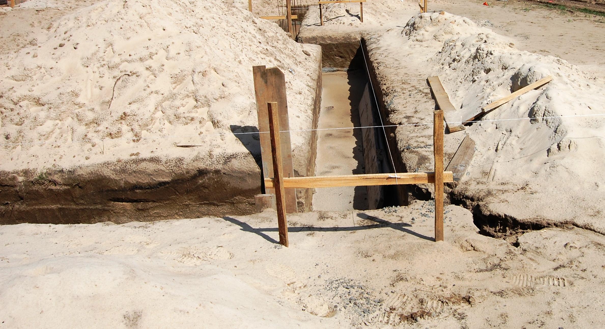

dobrobud1 Опубліковано: 30 липня 2012 Автор Поділитись Опубліковано: 30 липня 2012 в проекте под фундаментом предусматривается бетонная подушка. если я правильно понимаю, для того чтобы такое реализовать придётся копать котлован или достаточно траншеи. грунт не очень, пылеватый песок с вкраплением средне- и крупно-зернистого, да и вода близко. В проекте заложена обмазка двумя слоями мастики. а куда можно использовать доску, после использования её для опалубки? Не знаком с Вашим проектом.Было бы больше данных об объекте, на многие вопросы было бы легче ответить. -Если у Вас цоколь жилой, то конечно нужен котлован. -Если будет засыпаться, то копая котлован проще работать Нам. Но дороже Вам:D. По этому, если получается, частенько трактором копаем просто траншеи на ширину подушки, дорабатываем дно вручную, так что стены котлована и служат опалубкой, и дальше, согласно проекту...Но так получается не всегда и тогда делаем опалубку Доска еще не раз вам в процессе пригодится. Не знаю проекта, но возможно это будет: -опалубка армопояса фундамента, если на подушку будут монтироватся блоки -Строй леса,подмостя -Опалубка армопояса стен, перемычек. -Черновая подшивка балок перекрытия.черновой пол чердака(если еще что то останется после стольких сборок/разборок) - дрова для шашлыка на новоселье/сарай/почистить и сделать будку для Шарика. Кстати, из доски еще можно сделать бытовку для проживания и склад для стройматер. и инструмента. Потом она пригодится еще не раз, а после того как смонтируете крышу - разбирается и идет в дело. Некоторые фото процесса. Вода близко - это сколько в сантиметрах? Посилання на коментар Поділитися на інших сайтах More sharing options...
Painter Опубліковано: 31 липня 2012 Поділитись Опубліковано: 31 липня 2012 Не знаком с Вашим проектом.Было бы больше данных об объекте, на многие вопросы было бы легче ответить. - что именно уточнить, могу вслать фото элементов фундамента -Если у Вас цоколь жилой, то конечно нужен котлован. - не жилой -По этому, если получается, частенько трактором копаем просто траншеи на ширину подушки, дорабатываем дно вручную, так что стены котлована и служат опалубкой, и дальше, согласно проекту...Но так получается не всегда и тогда делаем опалубку - в моем случае думаю, как раз так не получиться, так как по проекту предусмотрено более широкое основание фундамета, получается буква "Т" перевернутая Доска еще не раз вам в процессе пригодится. Не знаю проекта, но возможно это будет: - с доской понятно спасибо за подробный ответ Вода близко - это сколько в сантиметрах? - вода 170 см Посилання на коментар Поділитися на інших сайтах More sharing options...
dobrobud1 Опубліковано: 31 липня 2012 Автор Поділитись Опубліковано: 31 липня 2012 - что именно уточнить, могу вслать фото элементов фундамента - не жилой - в моем случае думаю, как раз так не получиться, так как по проекту предусмотрено более широкое основание фундамета, получается буква "Т" перевернутая - с доской понятно спасибо за подробный ответ - вода 170 см Буква "Т" перевернутая всегда получается в подобных контструкциях фундаментов. Ваш фундамент этом случае не одинок. Пустоты вам эти и будут нужны в дальнейшем для доступа к стене фундамента при устройстве гидроизоляции стен(если она нужна) и есть в проекте. После пустоты будут засыпаны и утрамбованы. Посилання на коментар Поділитися на інших сайтах More sharing options...

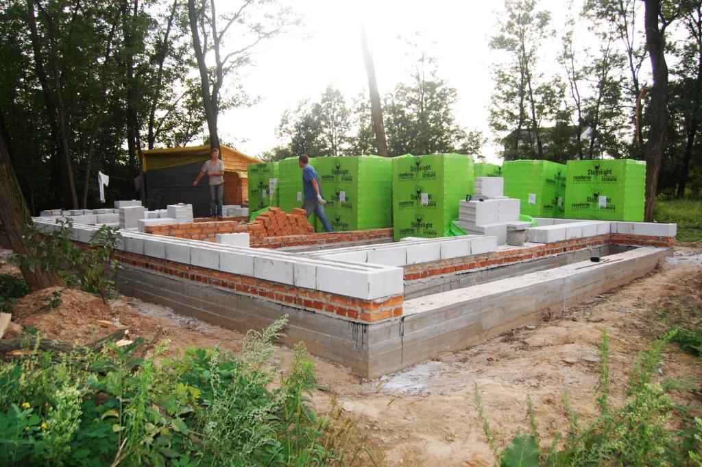

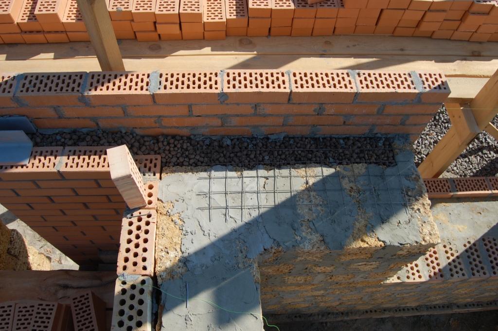

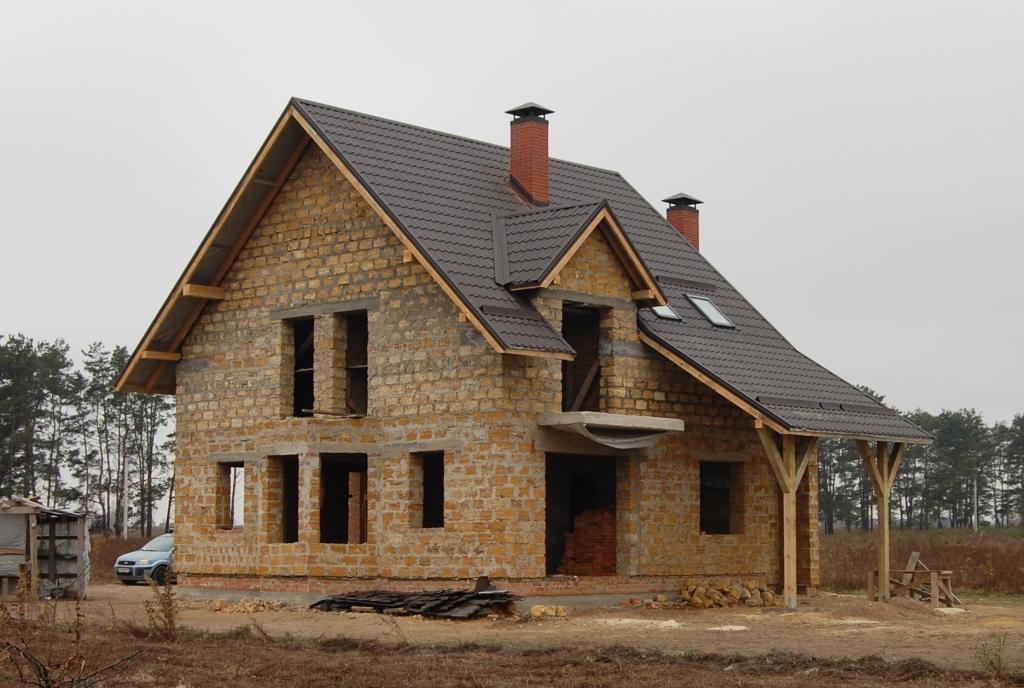

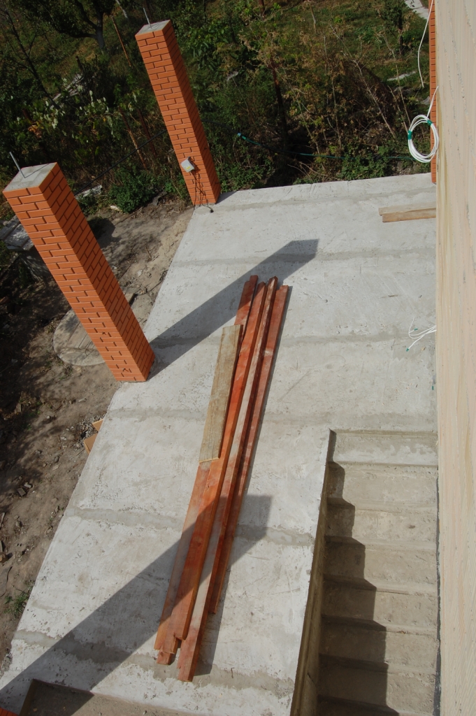

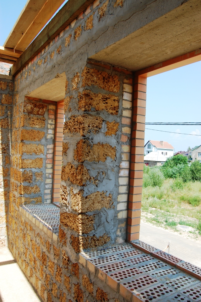

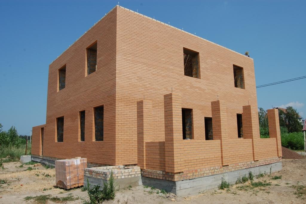

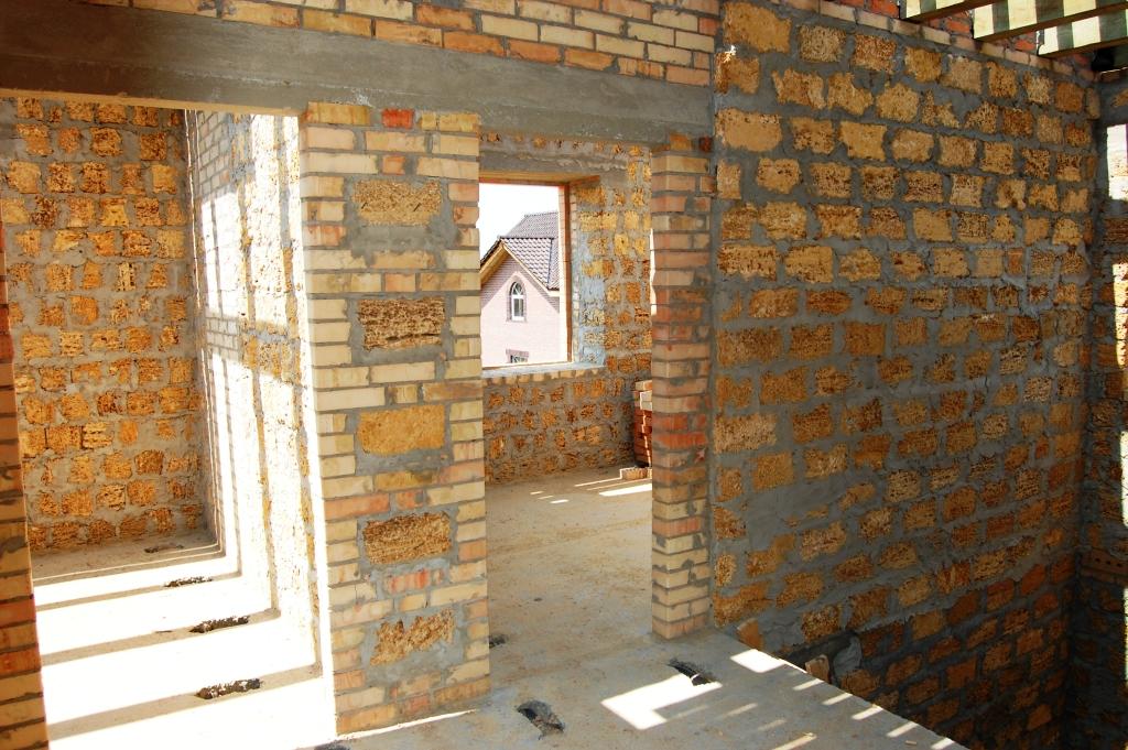

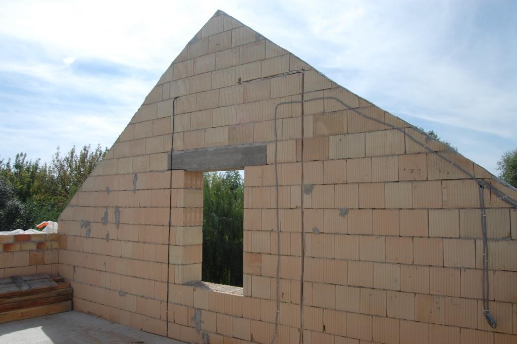

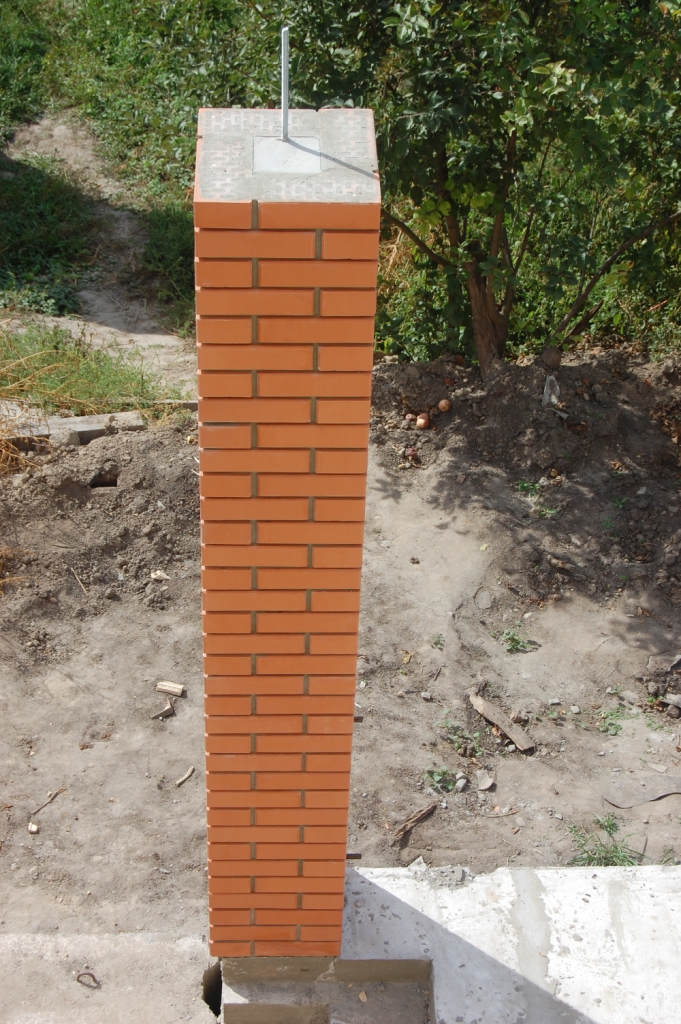

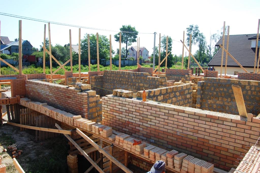

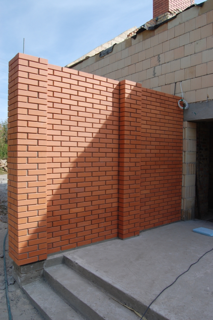

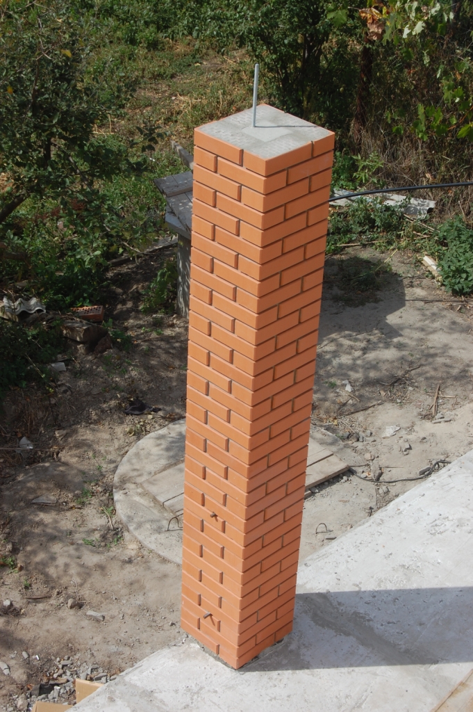

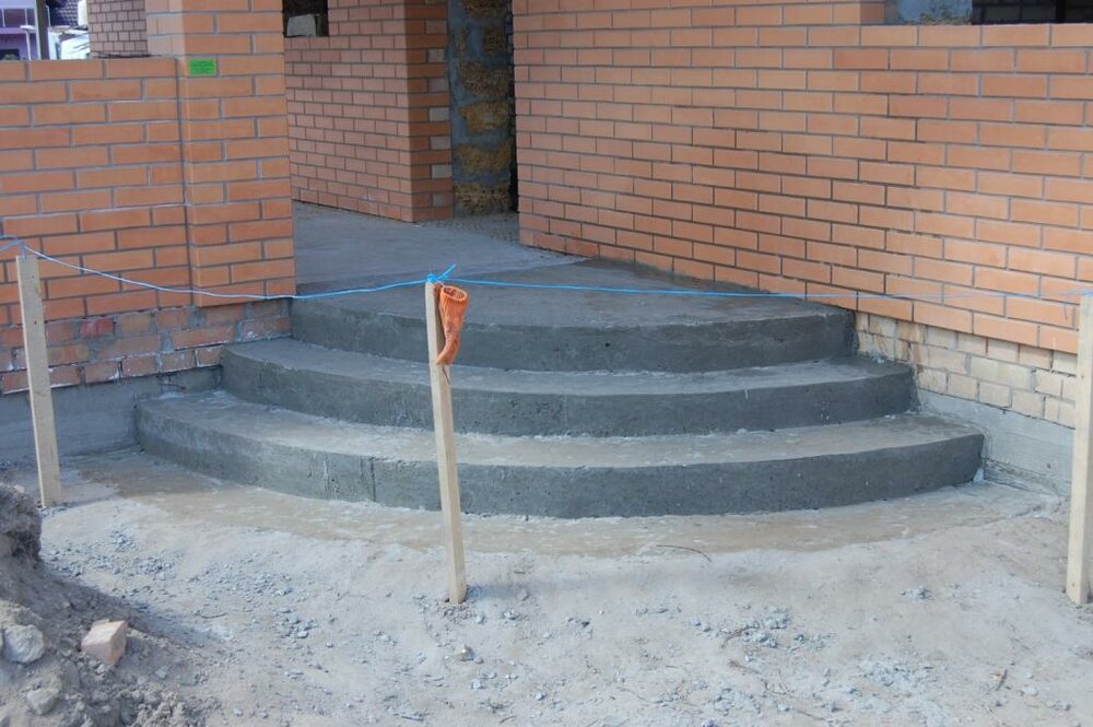

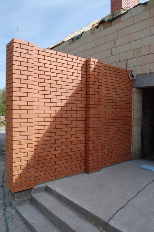

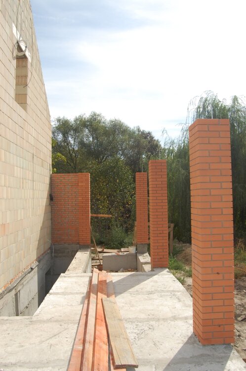

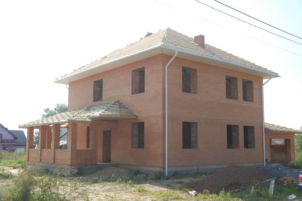

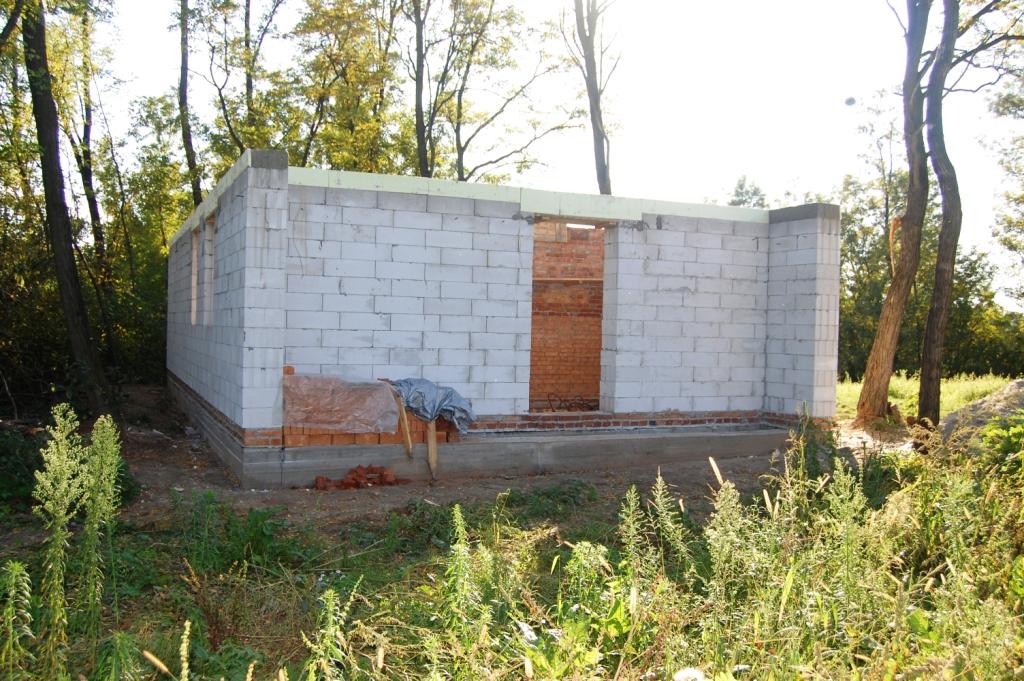

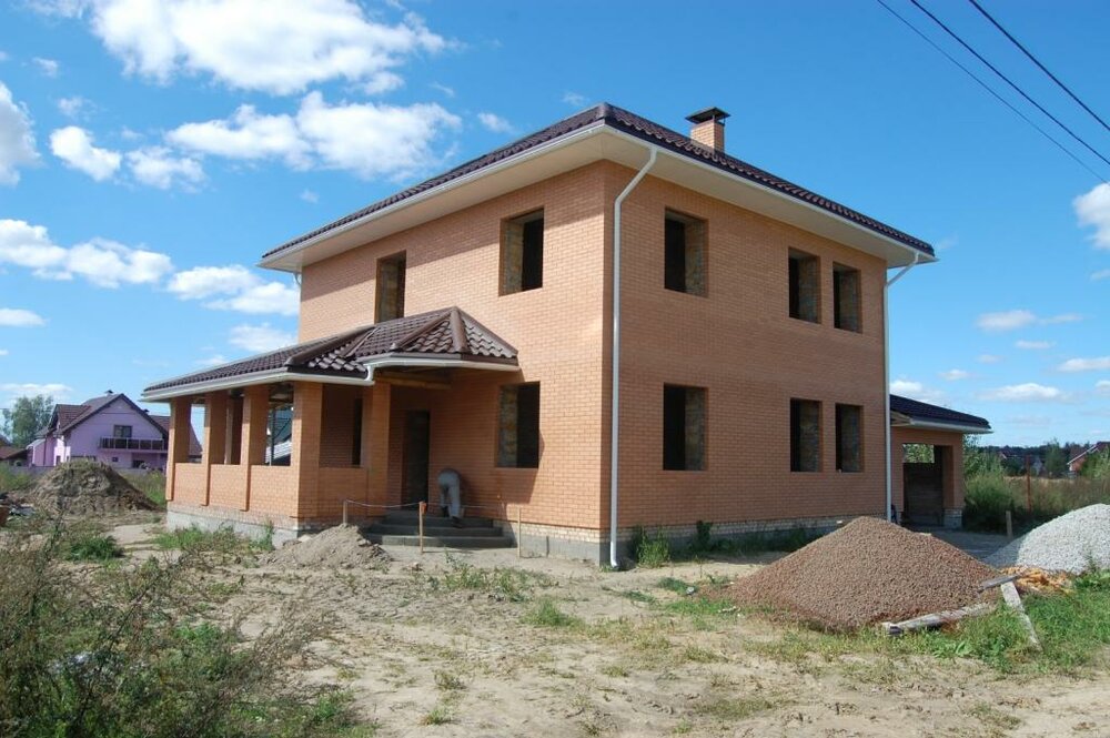

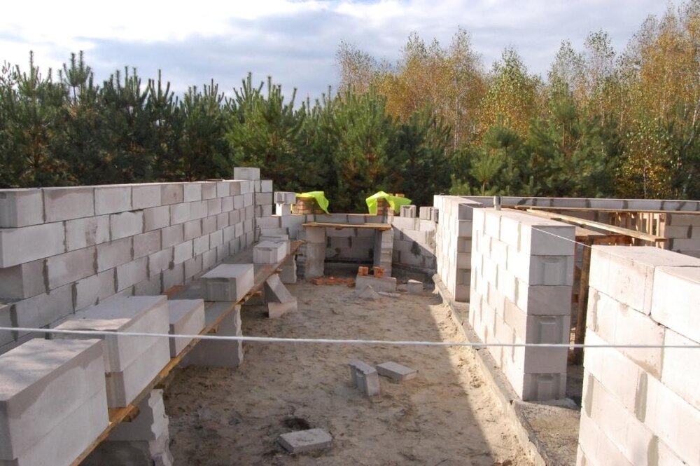

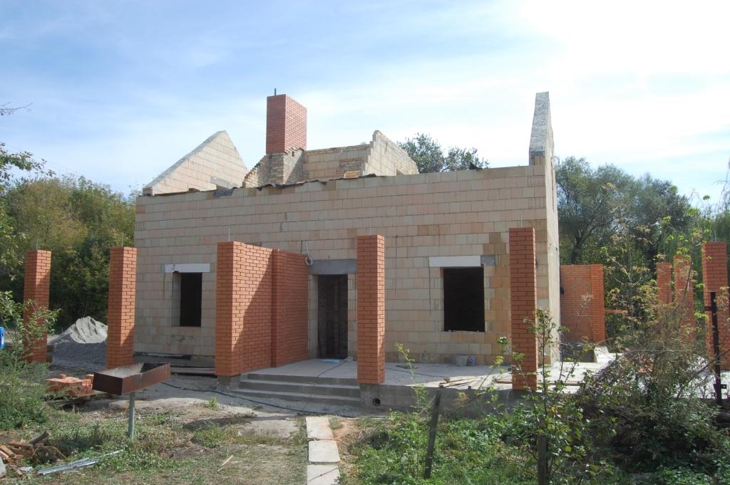

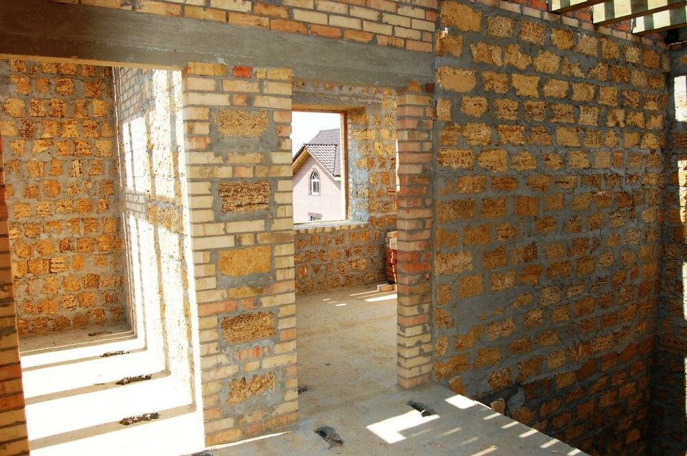

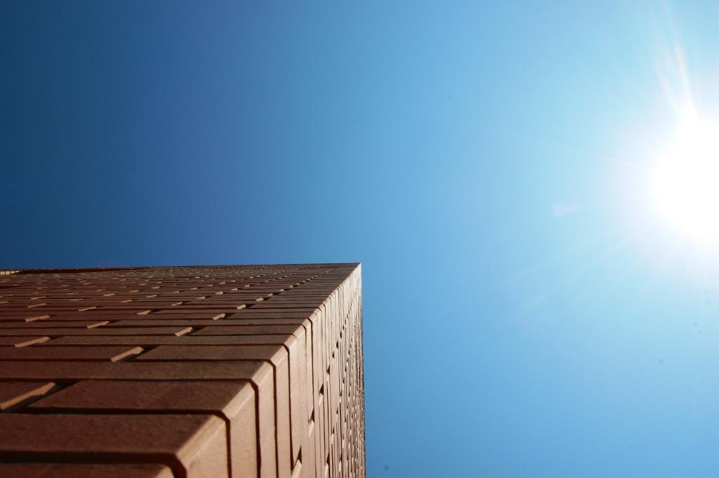

dobrobud1 Опубліковано: 14 вересня 2012 Автор Поділитись Опубліковано: 14 вересня 2012 Еще несколько фото "с полей" Закончили фундамент стены( кладка кератерм) Фрагменты стен, что не будут оштукатурены, Облицовочный кирпич кладка. Кладка колон с заполнением и армированием пустот и монтажем шпилек под мауэрлат. Монолитные ступени. Приступаем к монтажу стропильной системы. Далі буде. Посилання на коментар Поділитися на інших сайтах More sharing options...

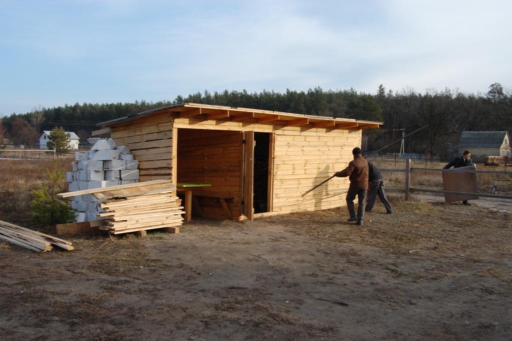

dobrobud1 Опубліковано: 2 листопада 2012 Автор Поділитись Опубліковано: 2 листопада 2012 Строительство и демонтаж. 1 Посилання на коментар Поділитися на інших сайтах More sharing options...

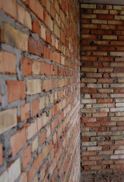

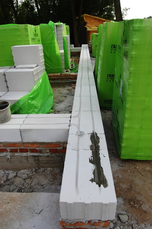

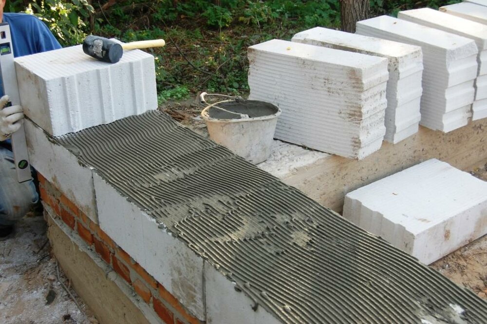

wipe Опубліковано: 5 листопада 2012 Поділитись Опубліковано: 5 листопада 2012 Уж извените, пост номер 98, фотография с названием, на клей, нет перевязки угла и во втором ряду так же не будет, лучше не выкладывать такие фото, а то люди присмотрятся и откажутся от ваших услуг. Фотография в том же посту, штробы перед армированием, если ценнтральная стена нусущая, ее бы врезать во внешнюю стену. Посилання на коментар Поділитися на інших сайтах More sharing options...
