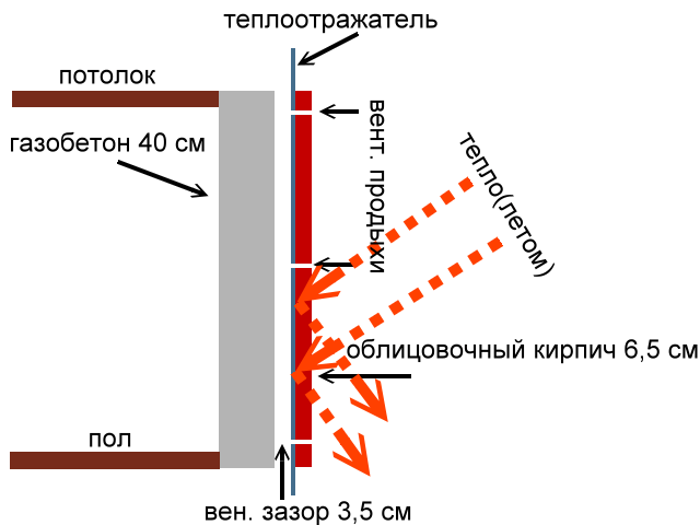

viktor-gon Опубліковано: 23 червня 2010 Поділитись Опубліковано: 23 червня 2010 Не нашел подобных тем на этом форуме, а мне эта тема показалась очень интересной. Хотел бы услышать мнения квалифицированных специалистов, и форумчан. Просто, я задумался над тем, как защитить будущий дом не только от потерь тепла зимой ( на этот счет решил применять газобетон необходимой толщины ), но и как избежать чрезмерного тепла под палящими лучами жаркого лета. Живу в Одессе. Вот тут и набрел на теплоотражатель. Тот что часто ставят возле батарей - но это опять на счет зимы. А вот как же летом? Набросал себе такую схемку: www.stroimdom.com.ua/forum/attachment.php?attachmentid=57775&stc=1&d=1277276080 Зазор между газобетоном и облицовочным кирпичем вентилируемый, пенофол думаю крепить прямо к облицовочному кирпичу, для отражения летнего тепла. Кто нибудь делал подобное? МОжет есть более лучшие схемы применения теплоотражателя? Можно ли крепить пенофол вплотную к облицовке? Гугл выдает много чего по запросу "Пенофол" - но все это рекламы продавцов, и естественно все они пишут, что это супер и класс. Хотелось бы услышать мнение не продавцов, а потребителей, или же специалистов. Но как по мне - штука должна работать неплохо! P.S: Я не строитель, а программист. Так что прошу не ругать сильно. И не применять эти идеи в жизнь, до полного выяснения, хорошо ли это или плохо! Посилання на коментар Поділитися на інших сайтах More sharing options...

Ol. Опубліковано: 23 червня 2010 Поділитись Опубліковано: 23 червня 2010 Набросал себе такую схемку: www.stroimdom.com.ua/forum/attachment.php?attachmentid=57775&stc=1&d=1277276080 Схема не корректна))) Посмотрите принцип вентилируемых фасадов - этот узел отшлифован десятилетиями и интернет изобилует подробными тех. описаниями в авторских статьях ведущих инжиниринговых компаний. А в общем Ваше мышление происходит в верном направлении - самый эффективный фасад это вентилируемый, что бы не говорили неучи это всемирно доказанный факт. P.S. На днях знакомый архитектор сказал мысль: "Никогда не ставь газобетон", он интенсивно поглощает влагу и нарушает микроклимат. Асматики и сердечники оч. сильно это прочувствуют на себе. Лучше уж ракушняк - он природный и работает эффективнее. Без претензии на истину - просто поделился опытом человека проектирующего дома и жалобой от его заказчика. 1 Посилання на коментар Поділитися на інших сайтах More sharing options...
viktor-gon Опубліковано: 23 червня 2010 Автор Поділитись Опубліковано: 23 червня 2010 Схема не корректна))) Посмотрите принцип вентилируемых фасадов - этот узел отшлифован десятилетиями и интернет изобилует подробными тех. описаниями в авторских статьях ведущих инжиниринговых компаний. А в общем Ваше мышление происходит в верном направлении - самый эффективный фасад это вентилируемый, что бы не говорили неучи это всемирно доказанный факт. P.S. На днях знакомый архитектор сказал мысль: "Никогда не ставь газобетон", он интенсивно поглощает влагу и нарушает микроклимат. Асматики и сердечники оч. сильно это прочувствуют на себе. Лучше уж ракушняк - он природный и работает эффективнее. Без претензии на истину - просто поделился опытом человека проектирующего дома и жалобой от его заказчика. Что-то гугл выдает только навесные вентилируемые фасады - НВФ, и о них говорится только о всяких панелях, и т.д Про облицовочный кирпич я не встретил. Есть такое? Я все таки хочу именно из кирпича - так как это классика. По поводу газобетона или ракушняка - это целая эпопея и совершенно отдельная тема. А можете сказать, где ошибки в схеме? Или кинуть ссылки на правильные схемы ( опять же, из облицовочного кирпича ) ? Также, для меня очень важно применить, и главное грамотно (чтобы это дало хороший положительный эффект ) фольгинированного теплоотражателя, для защиты от тепла летом. Посилання на коментар Поділитися на інших сайтах More sharing options...

vovova Опубліковано: 24 червня 2010 Поділитись Опубліковано: 24 червня 2010 Отражение тепловых лучей может происходить только в среде прозрачной для этих лучей, в воздухе (это не ИМХО, а физика). А значит пенофол необходимо клеить на газобетон. 1 Посилання на коментар Поділитися на інших сайтах More sharing options...

viktor-gon Опубліковано: 24 червня 2010 Автор Поділитись Опубліковано: 24 червня 2010 Отражение тепловых лучей может происходить только в среде прозрачной для этих лучей, в воздухе (это не ИМХО, а физика). А значит пенофол необходимо клеить на газобетон. Большое спасибо за ваш ответ! Судя по всему, тема все же очень интересная. И что больше всего удивляет - многие люди даже не задумываются над этим. А если крепить теплоотражатель между газобетоном и кирпичом? Так как вплотную к газобетону тоже нельзя. Плюс надо не забыть, что воздушный зазор будет вентилируемым (все производителя газобетона непрерывно говорят об этом). Т.е в теплоотражателе надо делать продыхи (прорезать его), внизу, возле цоколя, и вверху, ближе к крыше, и точно такие же в облицовочной кирпичной кладке. Т.е воздушная прослойка будет делится на две. Не сведет ли такой вентилируемый зазор работу теплоотражателя к нулю? Либо близко к нулю... ? Посилання на коментар Поділитися на інших сайтах More sharing options...
Бабайка Опубліковано: 25 червня 2010 Поділитись Опубліковано: 25 червня 2010 Идея выглядит довольно бредово (с точки зрения физики). Интересно будет почитать заявленную статью. Нормальное утепление дома дает не только тепло зимой, но и прохладу летом. Особенно отчетливо видно на примере утепления мансард. Посилання на коментар Поділитися на інших сайтах More sharing options...
