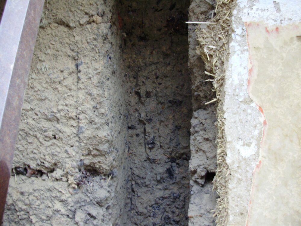

igorel Опубліковано: 22 червня 2010 Поділитись Опубліковано: 22 червня 2010 Купил небольшой домик.Сам дом из шлака.К нему пристроил новый дом,с этого старого домика мечтаю сделать гараж,всё будет под одной крышей,но меня пугают стены из шлака на старом домике,выдержат ли они нагрузку.Пришла в голову мысль укреплять эти стены(вырубывать в стене углубления размерами 20 на 20 см,в них вставлять арматуру и выливать столбы в этих стенах раствором из отсева).Помогите пожалуйста советами,как мне делать? Посилання на коментар Поділитися на інших сайтах More sharing options...
igorel Опубліковано: 22 червня 2010 Автор Поділитись Опубліковано: 22 червня 2010 Вот так я начал делать Посилання на коментар Поділитися на інших сайтах More sharing options...
trianom Опубліковано: 23 червня 2010 Поділитись Опубліковано: 23 червня 2010 Если по стенам нет трещин на всю толщину блока, то можно считать, что шлакоблоки и фундамент работают в штатном режиме. Если добавится только нагрузка от новой кровли, ИМХО, не стоит заморачиваться с ж.б. включениями в конструкцию стен. Для самого неблагоприятного случая умные книжки советуют: - на уровне покрытий выполнить армоцементный пояс (распределит нагрузки от покрытия на стену); - устройство ж.б. сердечников в местах сопряжения стен, в оконных простенках, на глухих участках стен с шагом, не превышающим высоту этажа. Причем сердечники должны соединяться с поясами и анкериться в прилегающей кладке. Посилання на коментар Поділитися на інших сайтах More sharing options...
