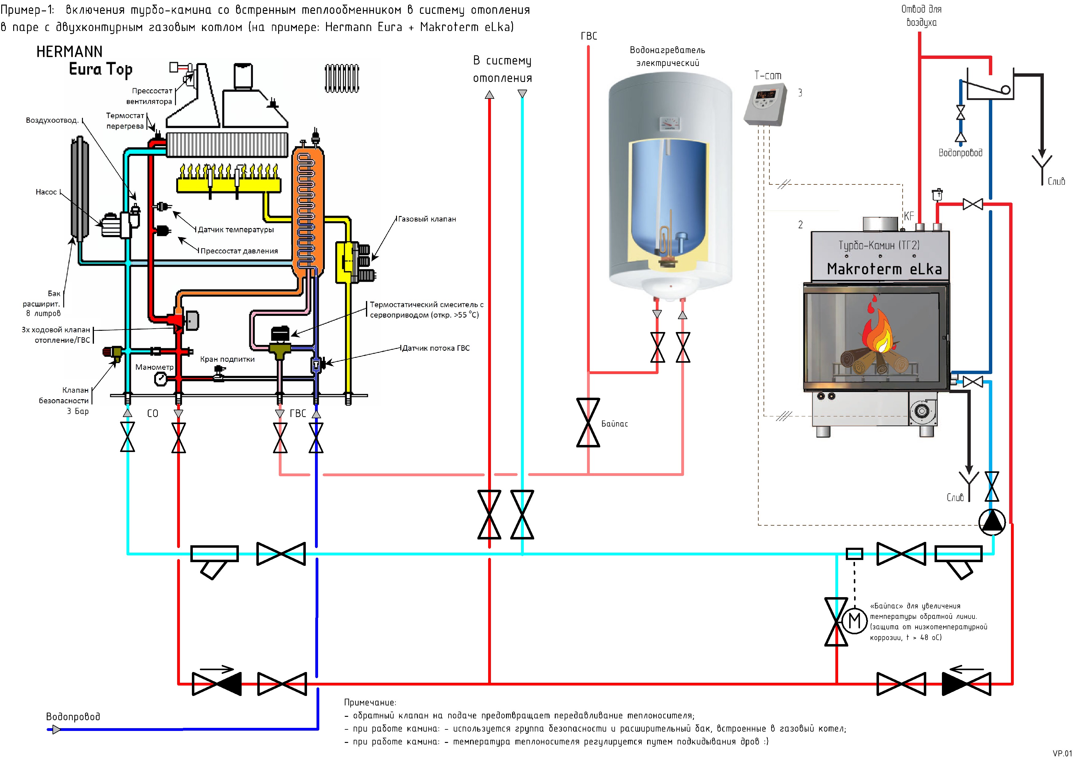

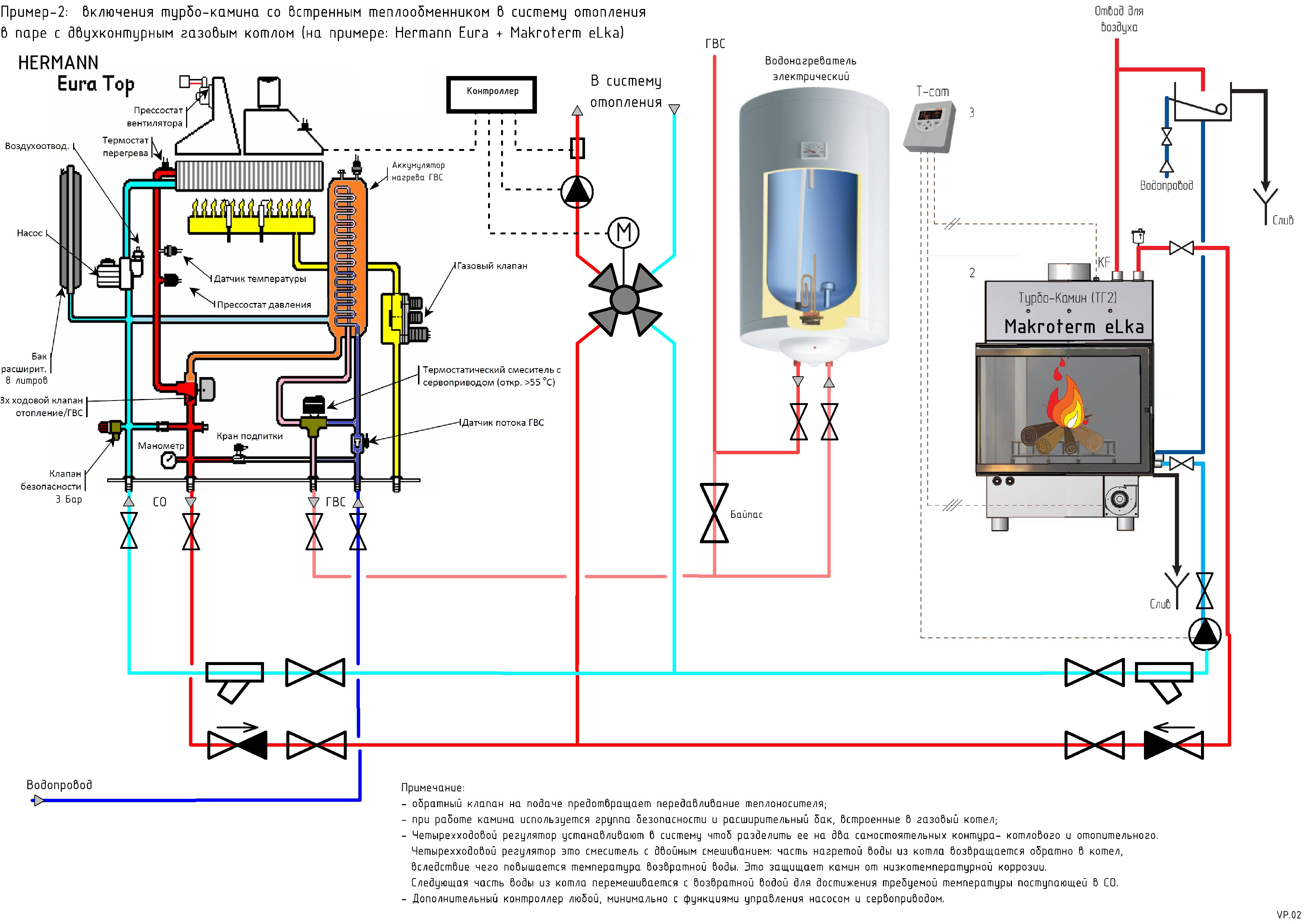

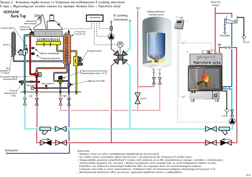

voVap Опубліковано: 18 вересня 2014 Поділитись Опубліковано: 18 вересня 2014 (змінено) ... А насчет объединения систем кто что думает? ... На примере схема простого подключения камина в закрытую систему отопления в паре с двухконтурным котлом. Схема не совершенна, из недостатков - сложно точно регулировать температуру теплоносителя от камина. Но по опыту скажу, что можно +-10 градусов, путем подкидывания/не подкидывания, больших/маленьких дров и активной работе кочергой По идее два теплогенератора могут работать одновременно. Если будет гореть камин и подогревать теплоноситель, то котел будет получать уже подогретый обратный теплоноситель и автоматически отключится. Водонагреватель показан для полноты картины В идеале надо бы как-то отделить контур подогрева теплоносителя от контура потребления теплоносителя, например, ставить дополнительную автоматику и 4х ходовой клапан с насосом, или гидрострелку с коллектором и т.д. Как на примере 2, клапан 4х ходовой например такой. Контроллер любой, к которому можно подключить датчики температуры и который умеет управлять как минимум одним насосом и сервоприводом. Надо бы изучить автоматику двухконтурного котла, может и она умеет управлять дополнительными устройствами. А если не умеет, то управление котлом надо передать внешнему контроллеру, обычно через пару контактов для подключения внешнего терморегулятора.Hermman Eura+eLka-1.pdfHermman Eura+eLka-2.pdf Змінено 18 вересня 2014 користувачем voVap Посилання на коментар Поділитися на інших сайтах More sharing options...
voVap Опубліковано: 18 вересня 2014 Поділитись Опубліковано: 18 вересня 2014 нет! Вода и канализация нужна для аварийного клапана ( срывной) При закипании котла вода подается в охлаждающую рубашку и стекает в канализацию Это смотря какой камин. У меня, например, со встроенным теплообменником, т.е. вода нужна для водяной рубашки, которая является теплообменником. А канализация для удаления излишков при закипании. У меня ни разу, тьфу три раза, в канализацию ничего не стекало. Посилання на коментар Поділитися на інших сайтах More sharing options...

Хохол Опубліковано: 18 вересня 2014 Поділитись Опубліковано: 18 вересня 2014 Это смотря какой камин. У меня, например, со встроенным теплообменником, т.е. вода нужна для водяной рубашки, которая является теплообменником. А канализация для удаления излишков при закипании. У меня ни разу, тьфу три раза, в канализацию ничего не стекало. не путайте срывной по давлению и предохранительный по температуре. Они выполняют разные функции. Посилання на коментар Поділитися на інших сайтах More sharing options...
voVap Опубліковано: 18 вересня 2014 Поділитись Опубліковано: 18 вересня 2014 не путайте срывной по давлению и предохранительный по температуре. Они выполняют разные функции.Согласен, лучше не путать. Просто в конструкции моего камина предохранительного клапана по температуре не предусмотрено, вот я его и не вспоминал. При закипании вода из водяной рубашки попадает прямо в расширительный бак, а при его переполнения прямиком в канализацию. При остывании расширительный бак и водяная рубашка автоматически наполняется холодной водой из водопровода благодаря обычному поплавковому клапану. Ах да, у меня контроллер начинает жутко пищать при превышении температуры 95 градусов. Посилання на коментар Поділитися на інших сайтах More sharing options...
