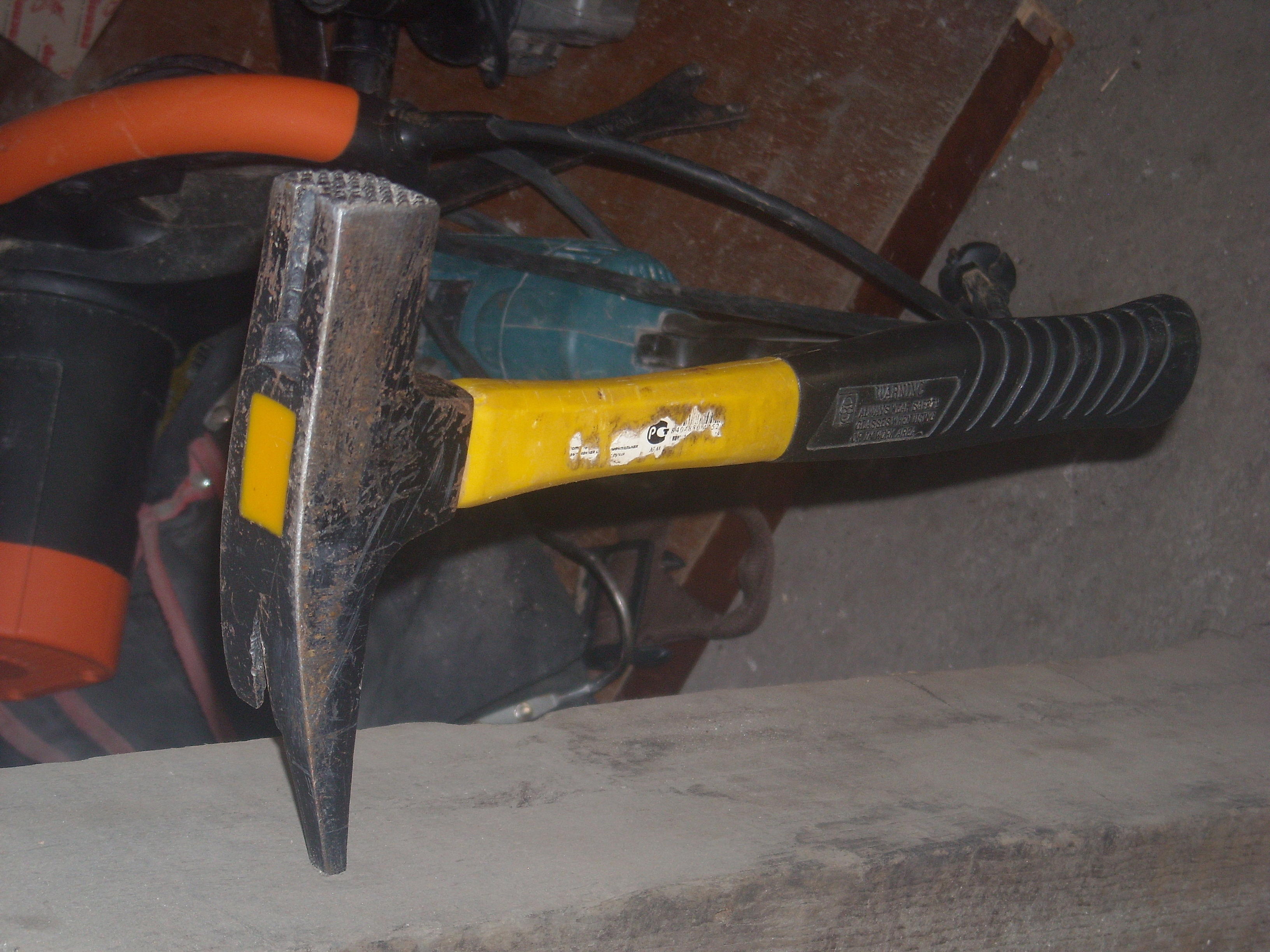

1. Использует ли кто гвозди для нейлера. Где покупаете в Украине?
2. На фото внизу столярный молоток, почему у него только один зуб,и такой формы. Я по этому поводу придумал два объяснения: удобно фиксировать на брусе, когда он не нужен, второе - загибать гвоздь прошедший навылет, чтоб спрятать его жало в древесине.
Есть еще соображения?

Самому стало интнресно, нашел:
Молоток шиферный - Для пробивки отверстий в шифере и забивки шиферных гвоздей при устройстве асбестоцементных кровель
Прикольно посмотреть, как забивают жало гвоздя одним зубом на молотке:)
....Прикольно посмотреть, как забивают жало гвоздя одним зубом на молотке:)
Я писал - загибают, а не забивают. Сначала торчащее острие гвоздя загибают, а затем согнутый гвоздь изгибают ударом молотка сбоку, загоняя острие в дерево.
3. Пробивать отверстия в стальных кляммерах под гвоздь.
4. Использовать как "фомку" при мелком демонтаже.

Не очень удобно, но можно. А вот шифер пробивать врядли. Слишком много брака от такой пробивки выйдет. Но мои первых два пункта тоже не явные. Хотя первым - втыкать в дерево, когда руки освободить надо, мы пользуемся наиболее часто (точнее постоянно, на крыше по другому и не положишь его)...
Думаю, тут виной трудности перевода. Шифер - в переводе с немецкого - сланец.
