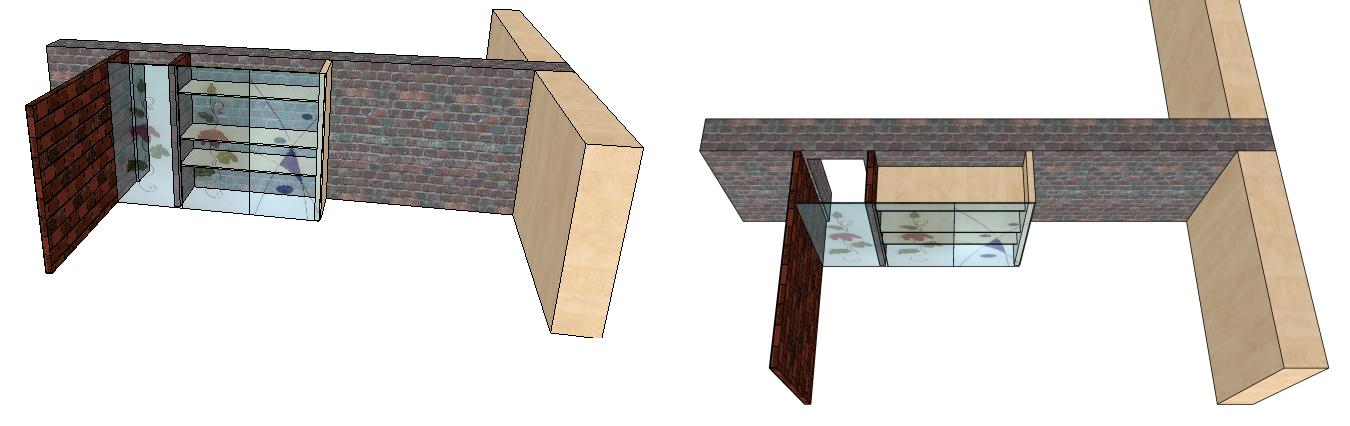

magary4 Опубліковано: 18 червня 2010 Поділитись Опубліковано: 18 червня 2010 пристроил гараж к дому, к стенке спальни. есть идея сделать дополнительный вход из спальни (типа как буржуи делают в ванну :D) но тамбурок в гараже нет возможности сделать, вот есть идея сделать его внутри спальни размеров 60х60 (60см это глубина шкафа) и рядом собрать шкаф-купе, одна дверь которого будет входом в гараж, плюс еще дверь непосредственно в стене будет уже деревянная. покритикуйте идею или как можно по-другому сделать? тупо дверь делать будет не в тему Посилання на коментар Поділитися на інших сайтах More sharing options...
Katya Опубліковано: 18 червня 2010 Поділитись Опубліковано: 18 червня 2010 я - против. гараж - место с определеным запахом, газами и т.д., тамбурком этого не убрать. да и грязь носится, а еще, если он не отапливаемый - тепло теряется.... ент, думаю, техзону так сближать со спальной не стоит.... Посилання на коментар Поділитися на інших сайтах More sharing options...

magary4 Опубліковано: 18 червня 2010 Автор Поділитись Опубліковано: 18 червня 2010 гараж - место с определеным запахом, газами и т.д., я хз какие там запахи, небыло раньше гаража (счас тоже пока без крыши). может у некоторых нет запахов и т д? или у всех есть? да и грязь носится, туда некто без обуви ходить не будет. Да и зачем? чтоб в дождь оставатся сухим и зимой без напряга пошел покрутил гайки, зашел в дом перекурил........... а так буду наматывать киллометры вокруг. дверь нужна и я ее хочу)) Посилання на коментар Поділитися на інших сайтах More sharing options...
Katya Опубліковано: 18 червня 2010 Поділитись Опубліковано: 18 червня 2010 я хз какие там запахи, небыло раньше гаража (счас тоже пока без крыши). может у некоторых нет запахов и т д? или у всех есть? для пробы зайдите в автомастерскую... + выхлопные газы - приехал-уехал... да запахи будут. туда некто без обуви ходить не будет. значит где-то придется эту обувь снимать... чтоб в дождь оставатся сухим и зимой без напряга пошел покрутил гайки, зашел в дом перекурил........... а так буду наматывать киллометры вокруг. дверь нужна и я ее хочу)) а вот с этим абсолютно согласна. вход из гаража в дом должен быть. но лучше бы сделать не в жилой зоне, например, через котельную. Посилання на коментар Поділитися на інших сайтах More sharing options...
LM Опубліковано: 18 червня 2010 Поділитись Опубліковано: 18 червня 2010 У меня буферное помещение между гаражем и прихожей дома и тем не менее запахи (выхлопные газы) проникают в дом. И это при том, что это буферное помещение имеет отдельный выход на улицу. Со спальней, это, ИМХО, не только не правильное, но и вредное для здоровья решение. ЗЫ. В грязном комбинезоне после "гайки покрутить" - в спальню? Посилання на коментар Поділитися на інших сайтах More sharing options...
magary4 Опубліковано: 18 червня 2010 Автор Поділитись Опубліковано: 18 червня 2010 значит где-то придется эту обувь снимать... ну в гараже и снимать . В грязном комбинезоне после "гайки покрутить" - в спальню? я кручу гайки чисто в одних трусах У меня буферное помещение между гаражем и прихожей дома и тем не менее запахи (выхлопные газы) проникают в дом. И это при том, что это буферное помещение имеет отдельный выход на улицу. а вот это серьезный аргумент, а можете изобразить как у Вас оно? Посилання на коментар Поділитися на інших сайтах More sharing options...

LM Опубліковано: 20 червня 2010 Поділитись Опубліковано: 20 червня 2010 Тамбур не спасет, у меня роль его выполняет помещение между гаражом и топочной. Площадь около 12 квадратов и из есть отдельный выход на улицу и вход собственно в дом. Да запах есть когда заезжаешь-выезжаешь из гаража: все равно немного выхлопных газов в гараже остается и запашок как-то в дом проникает. Я не скажу, что стоит стоит вонь на весь дом, но то, что запах выхлопных газов каким-то образом проникает в дом - факт. Может за счет легкого сквозняка в момент открытия дверей в дом? Хз? Все равно происходит ведь все последовательно: заехал, заглушил машину, закрыл ворота. Запах в гараже остался. Открыл дверь в тамбур, что-то из гаража попало туда. Открыл дверь из тамбура в дом - немного попало туда. Более того, иногда зимой если откроешь бутылку с ацетоном или канистру с бензином в гараже запах все равно, пусть легкий, но в дом проникает. Видимо в момент открытия дверей, т.к. по периметру дверной коробки проклеены резиновые уплотнители. Как ни хотелось бы, но увы. 1 Посилання на коментар Поділитися на інших сайтах More sharing options...
