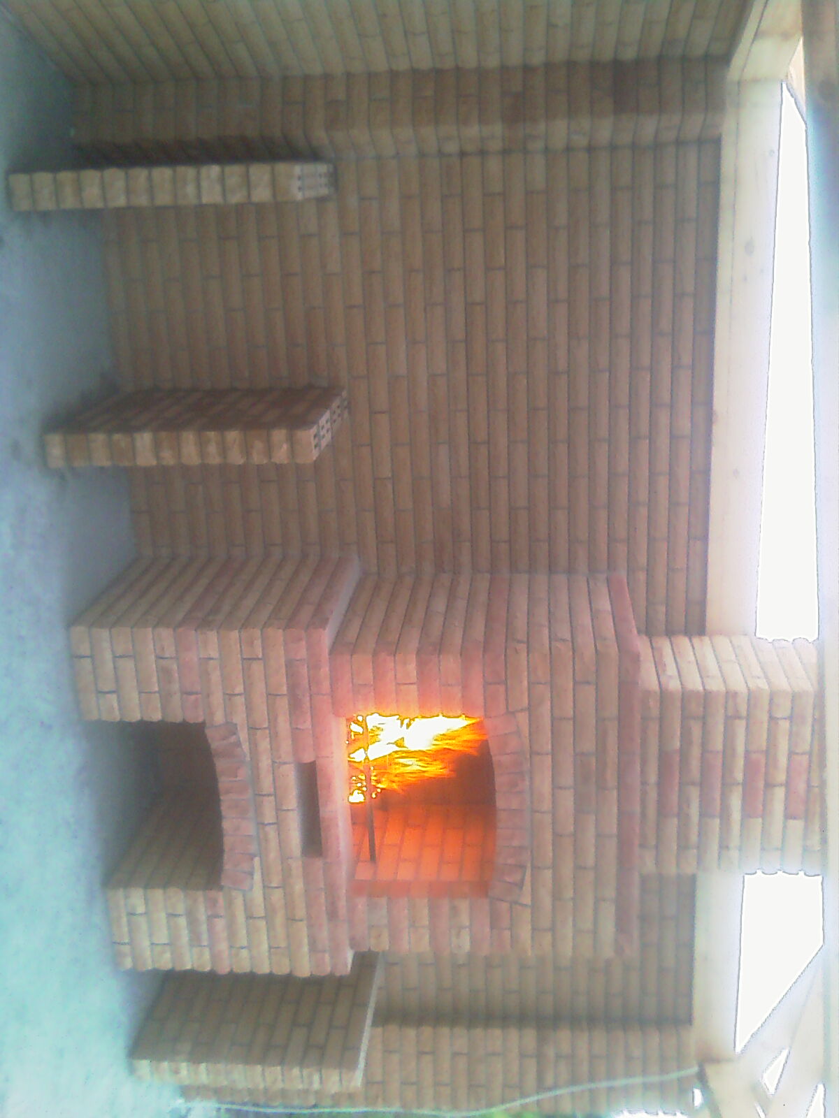

OTL Опубліковано: 17 червня 2010 Поділитись Опубліковано: 17 червня 2010 Добрый день! Уверен, не один я решал вопрос водоснабжения беседок и одновременно канализации там же. Может подскажите свои решения или дадите советы. Построил кирпичную беседку с мангалом, предусмотрено все для установки в ней столешницы с мойкой. Задача мойки не сложная - что то ополоснуть, вымыть руки и т п. Туалета не будет! До ближайшей точки роздачи воды (кран со стены выходящий из дома, был придуман для полива) метров 30. Подойти к нему и как то скрыто подсоединиться не получиться. Как быть? Открытый шланг по земле - совсем упрощенно. Помогите что то придумать! Теперь дальше - куда сливать воду из мойки? Много ее не будет, но все таки... Может что то типа минисептика за стеной беседки? Как его сделать? Любым советам буду рад! Фото беседки с местом под мойку ниже, только не знаю как повернуть Посилання на коментар Поділитися на інших сайтах More sharing options...
