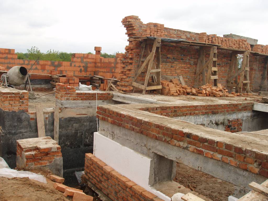

Ugushka Опубліковано: 8 травня 2008 Автор Поділитись Опубліковано: 8 травня 2008 И примерно вот так все выглядит на сегодня. Скорость такого строительства составляет 400 Поротермин в день. Думаю, если начать класть аккуратнее, то темп снизится до 300 блоков в день. Всего у нас 5600 Поротермин в доме... То есть на кладку при хорошейпогоде должно уйти 3 недели... Я вот тут задумалась, если они так бестолково кладут Поротерм, как они облицовочный кирпич класть будут??? Посилання на коментар Поділитися на інших сайтах More sharing options...

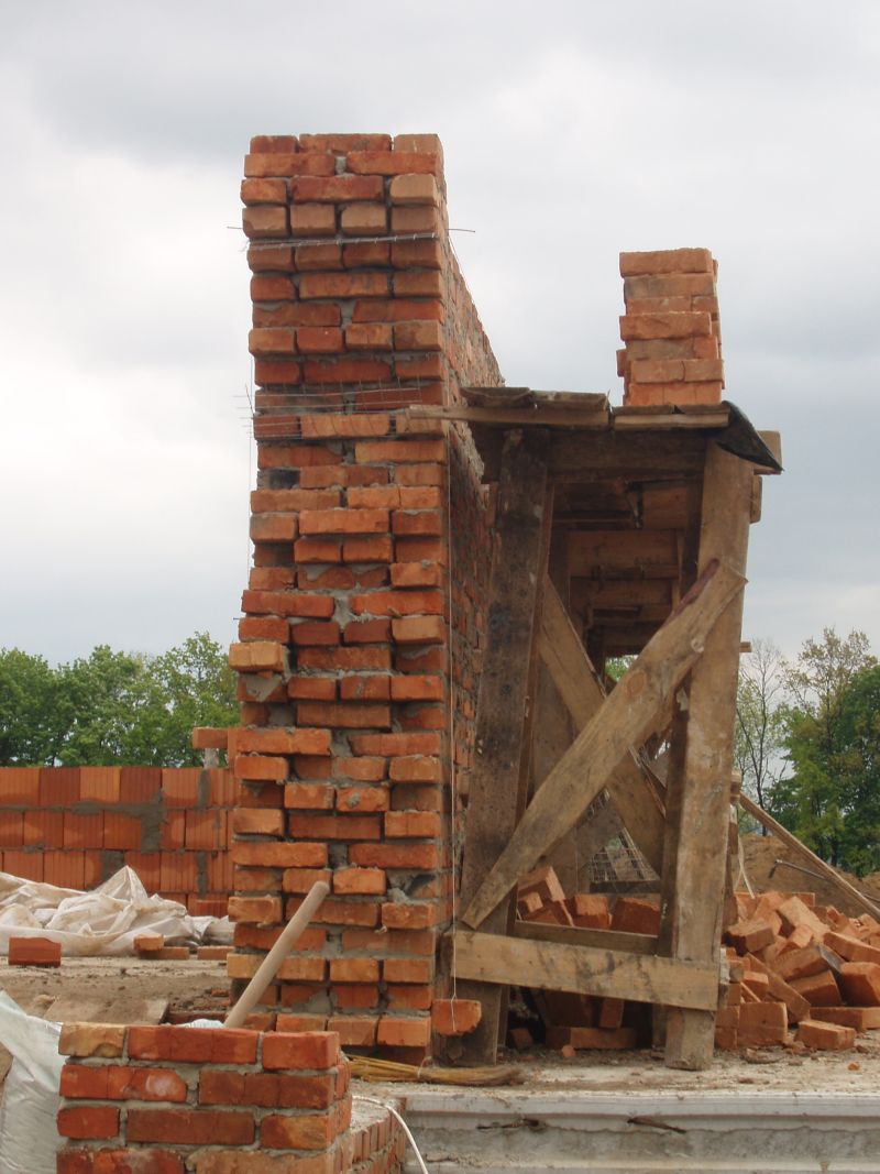

Ugushka Опубліковано: 8 травня 2008 Автор Поділитись Опубліковано: 8 травня 2008 Еще мне нравится вот эта внутренняя несущая стена. Она вообще как стена - ровная. Но внутри кладки кирпичи друг относительно друг друга лежат явно криво... Говорят, что так стена крепче и надежнее.... Посилання на коментар Поділитися на інших сайтах More sharing options...
Белая Рысь Опубліковано: 8 травня 2008 Поділитись Опубліковано: 8 травня 2008 Мда, Угушка, больно смотреть, что с шикарным материалом сделали. Но у нас была точно такая же история с Хебелем. Я тогда обрыдалась, а сейчас поняла, что в нашей стране вообще сделать тонкую и качественную работу в принципе не умеют, хотя и берутся. Но главное -- все стоИт и не разрушается. И у вас стоять будет! А может, поменять вам бригаду? 1 Посилання на коментар Поділитися на інших сайтах More sharing options...

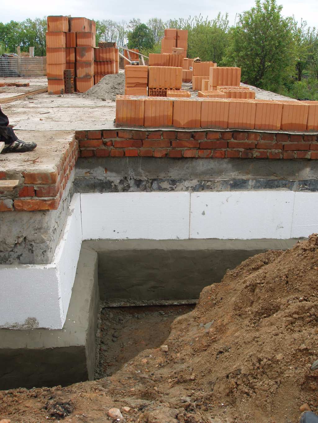

Dave Опубліковано: 9 травня 2008 Поділитись Опубліковано: 9 травня 2008 Спасибо за ответы! Я смотрю, Вам тоже красный кирпич положили сразу на бетонную ленту, без гидроизоляции. У меня так же.... Вот, думаем теперь, не будет ли капиллярного подсоса влаги из бетона в красный кирпич (см. тему про гидроизоляцию забора в общем разделе, автор - Eve) По поводу утепления - мы думаем утеплять цоколь ЭППС, но не придавливать кирпичем. Видели варианты и как у Вас, и без кирпича. ЭППС, вроде, довольно прочный материал, может обойдется и без обкладки... На дом планируем найти Пеноплэкс горючестойкости Г1 по нормальной цене, ибо тот, что в Караване, несколько переоценен... Посилання на коментар Поділитися на інших сайтах More sharing options...
Chiara Опубліковано: 9 травня 2008 Поділитись Опубліковано: 9 травня 2008 По поводу утепления - мы думаем утеплять цоколь ЭППС, но не придавливать кирпичем. Видели варианты и как у Вас, и без кирпича. ЭППС, вроде, довольно прочный материал, может обойдется и без обкладки... Видела в передаче Избы, что ЭППС зашивали доской ниже уровня земли. Для чего не поняла, может, чтоб не деформировался? Посилання на коментар Поділитися на інших сайтах More sharing options...
Dave Опубліковано: 9 травня 2008 Поділитись Опубліковано: 9 травня 2008 Видела в передаче Избы, что ЭППС зашивали доской ниже уровня земли. Для чего не поняла, может, чтоб не деформировался? Еще может быть для того, чтобы утеплитель не выдавливало из земли... Посилання на коментар Поділитися на інших сайтах More sharing options...
Ugushka Опубліковано: 9 травня 2008 Автор Поділитись Опубліковано: 9 травня 2008 Я смотрю, Вам тоже красный кирпич положили сразу на бетонную ленту, без гидроизоляции. У меня так же.... Вот, думаем теперь, не будет ли капиллярного подсоса влаги из бетона в красный кирпич Вот и мы теперь думаем... как думаете, есть варианты это исправить? На дом планируем найти Пеноплэкс горючестойкости Г1 по нормальной цене, ибо тот, что в Караване, несколько переоценен... Как найдете - свистите. Может, купим вместе, если нас не подожмет время Видела в передаче Избы, что ЭППС зашивали доской ниже уровня земли. Для чего не поняла, может, чтоб не деформировался? Может, от мышей? Кстати, Dave, если его вообще не зашивать - мышки могут погрызть, мне кажется... Посилання на коментар Поділитися на інших сайтах More sharing options...
System Опубліковано: 9 травня 2008 Поділитись Опубліковано: 9 травня 2008 Еще мне нравится вот эта внутренняя несущая стена. Она вообще как стена - ровная. Но внутри кладки кирпичи друг относительно друг друга лежат явно криво... Говорят, что так стена крепче и надежнее.... А зачем на этой стене перевязочная сетка? Посилання на коментар Поділитися на інших сайтах More sharing options...
Ugushka Опубліковано: 9 травня 2008 Автор Поділитись Опубліковано: 9 травня 2008 А зачем на этой стене перевязочная сетка? Ее будут перевязывать с перпендикулярной наружной стеной из Поротерма. Посилання на коментар Поділитися на інших сайтах More sharing options...
Dave Опубліковано: 9 травня 2008 Поділитись Опубліковано: 9 травня 2008 Вот и мы теперь думаем... как думаете, есть варианты это исправить? Можно пропитать бетон под кирпичем специальным составом. См. здесь: www.stroimdom.com.ua/forum/showpost.php?p=98878&postcount=16 Как найдете - свистите. Может, купим вместе, если нас не подожмет время Вы тоже Может, от мышей? Кстати, Dave, если его вообще не зашивать - мышки могут погрызть, мне кажется... Хммм... Про мышек то я и забыл.... Наверное, таки да Спасибо за напоминание. Очень даже имеет смысл закрыть в таком случае. Я обратил внимание, что кирпичная кладка поверх утеплителя у Вас идет не самого низа цоколя. Вы частично утепляли цоколь, не до низа? На что, в таком случае, опирали кладку? Кладку просто замазывали раствором или обмазывали битумной мастикой? Посилання на коментар Поділитися на інших сайтах More sharing options...
Ugushka Опубліковано: 9 травня 2008 Автор Поділитись Опубліковано: 9 травня 2008 Вы частично утепляли цоколь, не до низа? Частично, на глубину промерзания почвы. На что, в таком случае, опирали кладку? Соорудили конструкцию из арматуры, прикрепили ее к фудаментным блокам, залили там "бордюр" из бетона со стеклом и на него уже опираем облицовочную кладку. Кладку просто замазывали раствором или обмазывали битумной мастикой?пока замазали просто раствором, потом потом покроем рубероидом или мастикой... Что-то погодка не радует, можно было бы вместе прокатиться - заценить все в натуре и поругать нашу кладку :D Посилання на коментар Поділитися на інших сайтах More sharing options...
Dave Опубліковано: 10 травня 2008 Поділитись Опубліковано: 10 травня 2008 Частично, на глубину промерзания почвы. Мы пока думаем утеплить цоколь полностью + сделать теплую отмостку (чтобы уберечь верхний слой грунт рядом со строением от промерзания). Пока что еще думаем, насколько это может реально иметь смысл. А какой толщины пенопласт вам положили на стенки цоколя? пока замазали просто раствором, потом потом покроем рубероидом или мастикой... Да, имеет смысл. Что-то погодка не радует, можно было бы вместе прокатиться - заценить все в натуре и поругать нашу кладку :D Спасибо, было бы интересно. Посилання на коментар Поділитися на інших сайтах More sharing options...
Ugushka Опубліковано: 10 травня 2008 Автор Поділитись Опубліковано: 10 травня 2008 А какой толщины пенопласт вам положили на стенки цоколя? 5 см пенопласт и полкирпича кладка. Я думаю, мы цоколь будем еще изнутри утеплять. Посилання на коментар Поділитися на інших сайтах More sharing options...
