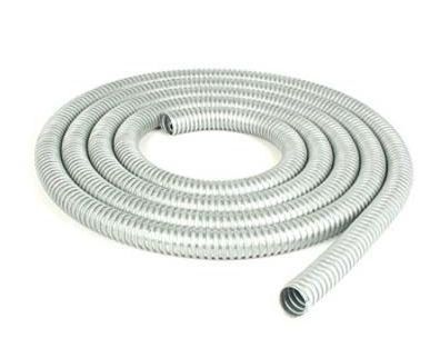

mans_2008 Опубліковано: 16 листопада 2010 Поділитись Опубліковано: 16 листопада 2010 А такой вопрос ко всем, как в термодоме лучше проводить проводку, нужны ли какие-то спец.меры - пенопласт все таки... Пусть и не горит, но плавиться же ш Металлорукав вам поможет! Посилання на коментар Поділитися на інших сайтах More sharing options...

AmateurFF Опубліковано: 17 листопада 2010 Поділитись Опубліковано: 17 листопада 2010 Что есть бронешланг? Гугл рулит и даже рисунки показывает: Рукав защитный стальной гибкий (бронешланг) Посилання на коментар Поділитися на інших сайтах More sharing options...

Антон Михайлович Опубліковано: 17 листопада 2010 Поділитись Опубліковано: 17 листопада 2010 Гугл рулит и даже рисунки показывает: Рукав защитный стальной гибкий (бронешланг) [ATTACH]78514[/ATTACH] хм, интересно, а разве в случае повреждения кабеля под напряжением - не превратиться этот шланг в опасность? Посилання на коментар Поділитися на інших сайтах More sharing options...

mans_2008 Опубліковано: 17 листопада 2010 Поділитись Опубліковано: 17 листопада 2010 (змінено) Гугл рулит и даже рисунки показывает: Рукав защитный стальной гибкий (бронешланг) [ATTACH]78514[/ATTACH] Так это металлорукавом обычно называют! Змінено 17 листопада 2010 користувачем mans_2008 Посилання на коментар Поділитися на інших сайтах More sharing options...
AmateurFF Опубліковано: 17 листопада 2010 Поділитись Опубліковано: 17 листопада 2010 Так это металлоруавом обычно называют! Вы имели ввиду металлорукавом?:) Ну, как видете, встречаются и др. названия. Посилання на коментар Поділитися на інших сайтах More sharing options...

daniel Опубліковано: 18 листопада 2010 Поділитись Опубліковано: 18 листопада 2010 ... вероятно в таком случае и нужна металическая гофра (металлорукав).. Посилання на коментар Поділитися на інших сайтах More sharing options...

ol4ik Опубліковано: 18 листопада 2010 Поділитись Опубліковано: 18 листопада 2010 ... вероятно в таком случае и нужна металическая гофра (металлорукав).. Так, что получается пластиковая не подходит? Посилання на коментар Поділитися на інших сайтах More sharing options...
daniel Опубліковано: 18 листопада 2010 Поділитись Опубліковано: 18 листопада 2010 Так, что получается пластиковая не подходит? да думаю подходит.. но металл вероятно будет в пенопласте и безопасней и долговечней.. Посилання на коментар Поділитися на інших сайтах More sharing options...
