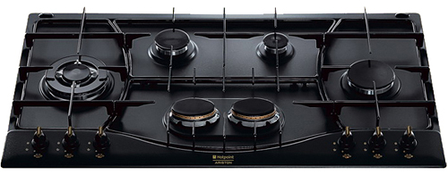

itskaterina Опубліковано: 7 грудня 2010 Поділитись Опубліковано: 7 грудня 2010 Еще один совет, не покупайте черные плиты и из нержавейки они очень прихотливы в уборке, лучше беж или белую эмаль, сами пользуемся черной эмалированной, и жена с ее чистоплюйством и аккуратностью все равно каждые 2-3 готовки ее протирает, на черной поверхности видно ВСЕ, ДАЖЕ КАПЕЛЬКИ ОТ ПРОСТОЙ КИПЯЧЕНОЙ ВОДЫ. Подскажите, а какая плита у вас??? нам по дизайну белая никак не подходит, на металлической следы от всего, остановились как раз на черной Hotpoint Посилання на коментар Поділитися на інших сайтах More sharing options...
maxss Опубліковано: 7 грудня 2010 Поділитись Опубліковано: 7 грудня 2010 Подскажите, а какая плита у вас??? нам по дизайну белая никак не подходит, на металлической следы от всего, остановились как раз на черной Hotpoint у меня Горенье, но по фото скажу что Ваша имеет такую же эмаль как и на нашей. И должен сказать что готовьтесь регулярно ее протирать каждые 3-4 готовки. Нам тоже по дизайну подходит черная, вот теперь постоянно протираем (готовим ОЧЕНЬ АКУРАТНО, но все равно если хотите что бы было красиво, нужно через 3-4 готовки вытирать) 1 Посилання на коментар Поділитися на інших сайтах More sharing options...

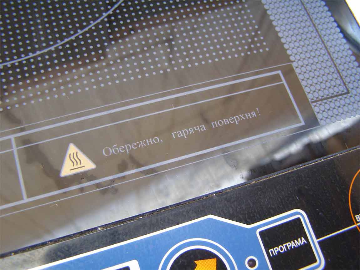

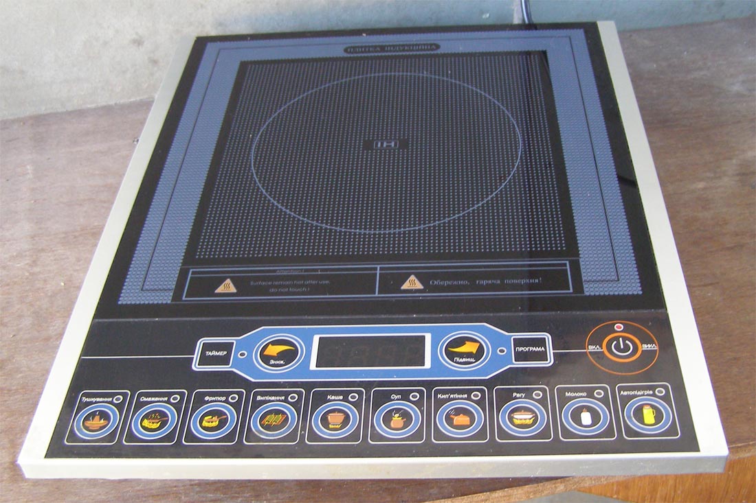

dimasik Опубліковано: 7 вересня 2011 Поділитись Опубліковано: 7 вересня 2011 Индукционная поверхность не нагревается и ей невозможно обжечься. to vovova и другим по вопросу "нагревается ли поверхность индукционной плиты". плита- моя, ответ- нагревается;) Посилання на коментар Поділитися на інших сайтах More sharing options...
