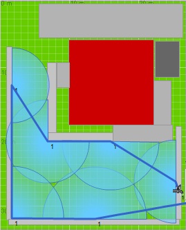

oleg_m Опубліковано: 18 квітня 2011 Поділитись Опубліковано: 18 квітня 2011 (змінено) Гляньте, пож-та, достаточно ли перекрытие зон полива газончика?:drinks: Нарисовано в Гарденовской программе, использовались T200 в качеств примера (6 штук, я так понимаю, с расходом чуть менее 0.5 куба при радиусе максимальном 7.5метра). два 180 градусных с радиусом по 7.2 метра, один 90 градусный с радиусом 7.5 метра, остальные с радиусом 6 метров или менее. Или нужно сильнее области перекрывать? Источником является 5кубовый бак в земле, с погружным насосом, контролироваться будет датчиком влажности почвы + таймер. Змінено 18 квітня 2011 користувачем oleg_m Посилання на коментар Поділитися на інших сайтах More sharing options...
megapolis Опубліковано: 19 квітня 2011 Поділитись Опубліковано: 19 квітня 2011 Гляньте, пож-та, достаточно ли перекрытие зон полива газончика?:drinks: Нарисовано в Гарденовской программе, использовались T200 в качеств примера (6 штук, я так понимаю, с расходом чуть менее 0.5 куба при радиусе максимальном 7.5метра). два 180 градусных с радиусом по 7.2 метра, один 90 градусный с радиусом 7.5 метра, остальные с радиусом 6 метров или менее. Или нужно сильнее области перекрывать? Источником является 5кубовый бак в земле, с погружным насосом, контролироваться будет датчиком влажности почвы + таймер. Так поливать можно только сплошный клумбы. Подобие газона при таком поливе даже не заметите, все выгорит. 1 Посилання на коментар Поділитися на інших сайтах More sharing options...
oleg_m Опубліковано: 20 квітня 2011 Поділитись Опубліковано: 20 квітня 2011 Так поливать можно только сплошный клумбы. Подобие газона при таком поливе даже не заметите, все выгорит. с профи спорить боюсь хотя знаю в Киеве красивые газоны без полива вообще. хозяева упор делают на подстрижке, а не на поливе. гарденовские t200 планирую теперь заменить (в проекте) на RainBird'овский аналог t380 с радиусом 10 метров, чтобы сделать плотное перекрытие. плюс, ожидал услышать рекоммендацию сделать угловые форсунки вместо полукруга. правильно? Посилання на коментар Поділитися на інших сайтах More sharing options...
megapolis Опубліковано: 22 квітня 2011 Поділитись Опубліковано: 22 квітня 2011 с профи спорить боюсь хотя знаю в Киеве красивые газоны без полива вообще. хозяева упор делают на подстрижке, а не на поливе. гарденовские t200 планирую теперь заменить (в проекте) на RainBird'овский аналог t380 с радиусом 10 метров, чтобы сделать плотное перекрытие. плюс, ожидал услышать рекоммендацию сделать угловые форсунки вместо полукруга. правильно? Олег позвоните во вторник, я Вам схемку приблизительную нарисую. "красивые газоны без полива вообще. хозяева упор делают на подстрижке, а не на поливе." Крути не крути, а водички надо. Прошлый год всем умникам был показатель, остались без газонов. 1 Посилання на коментар Поділитися на інших сайтах More sharing options...
